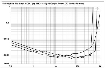

    Her er forgjengeren MC501: McIntosh MC501 monoblock power amplifier Measurements | Stereophile.com
    MC501, 4 ohms utganger i 8/4/2 ohms last ved 1 kHz:

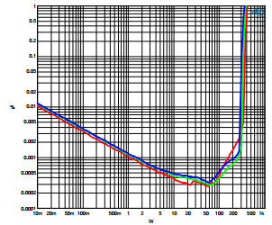

    NC400 i 4 ohm last ved 100 Hz, 1 kHz og 6 kHz:
    Ingen grunn til å tro at disse to forsterkerne låter hørbart forskjellig ut fra disse kurvene. NCore har lavere forvrengning for effekter under ca 100 W og ca halvparten så mye støy ved 0,1 W og 1 W som Big Mac, men forvrengningen øker gradvis ved effekter fra 50-200 W før den også til slutt går i hard klipping. Det er ikke opplagt for meg at det er en ulempe. Forsterkerne har ganske nøyaktig samme 0,001 % THD i 4 ohm ved 300 W @ 1 kHz, men MC501 domineres av tredjeordens komponenter og NC400 av andreordens - om det skulle gjøre noen hørbar forskjell ved disse nivåene. NC400 begynner å klippe ved ca 300 W mens MC501 tøyer det til ca 600 W, dvs at den kan spille 3 dB høyere.
    Hvis man er vant til å se tall oppgitt på den konvensjonelle måten, kan man like gjerne si at McIntosh-tallene med oppgitt 600 W effekt og 0,005 % THD ikke har så mye med hverandre å gjøre. Forsterkeren er en balansert brokoblet 800-watter (sånn ca) med autoformer på utgangen, og ved å oppgi effekten på en ukonvensjonell måte får man frem en mer imponerende THD-spec på bekostning av å "underdrive" effekten ved klipping. Greit nok, men så er kanskje ikke kjøleflensene dimensjonert for 800 W kontinuerlig heller, så det blir kanskje noenlunde riktig totalt sett.
    Jeg ser heller ikke noe "klasse-D-problem" som behøver å løses, naturlig nok. Det er løst for lenge siden, og man kan bygge en klasse D (eller A eller AB) effektforsterker til den THD og effektspec'en man måtte ønske. Teknologien finnes. For mine formål, med seks kanaler effektforsterkere pr høyttaler, er det ikke så veldig mye annet enn klasse D som gjelder. Plassbehov og varmeutvikling vil fort begrense andre teknologier. Dessuten, ved de effektuttakene som er aktuelle hos meg vil nok en NCore gi ekstremt lave og uhørbare forvrengningsnivåer. Til og med bedre enn en MC501, så vidt jeg kan se fra de tilgjengelige målingene.
    Vis vedlegget 377614
    Vis vedlegget 377616
    Ingen grunn til å tro at disse to forsterkerne låter hørbart forskjellig ut fra disse kurvene. NCore har lavere forvrengning for effekter under ca 100 W og ca halvparten så mye støy ved 1 W som Big Mac, men øker gradvis ved effekter fra 50-200 W før den også til slutt går i hard klipping. Det er ikke opplagt for meg at det er en ulempe.
