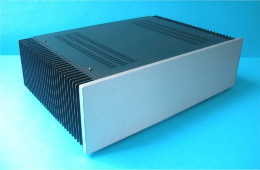

    Ok, før jeg skal ut for å skifte til vinterdekk på fruens doning så har jeg kikket litt på forskjellige kabinettalternativer og priser.
    Etter enkel grovregning ser det ut som at Modushop har vel så rimelige kabinett, til en tilsynelatende meget pen finish samt bra track record / seriøs sjappe.
    Dvs at jeg nok kommer til å gå for Modushop sin Pesante Dissipante 4U/400mm i Alu-utførelse. (Svart er heller ikke utelukket)
    Vis vedlegget 293035
    Jeg skal også bestille to slike til han som kjøper min 500L, skal bli monoblokker.

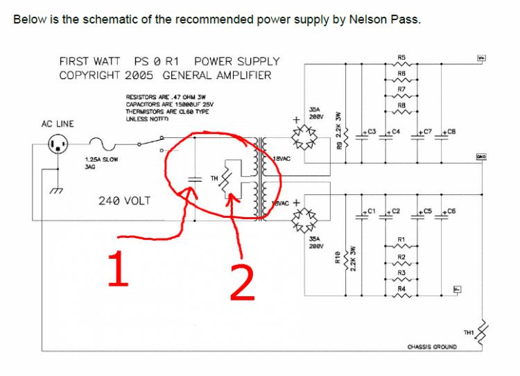

    Siden dette er et prosjekt med todelt mål, 1) lære og 2) god lyd.
    Spørsmålene her er knyttet mot intensjon#1 ;)
    Har lagt til bilde som viser PSU for F5/240V og for å forsikre meg om at jeg har hodet på riktig plass setter jeg pris på bekreftelse :rolleyes:
    Selve trafoen er en 400VA/2x18VAC (Takk Leikis Lyd!)
    Punkt 1 - hva referer dette på tegningen til?
    Punkt 2 - Vist TH er slik jeg forstår det en CL60 som settes mellom to 115VAC (seriekoblede) primærviklinger, min trafo har kun en primærvikling. Utgår denne TH da ut eller må den da plasseres et annet sted på skjema? CL60 er jo Inrush Current Limiter så tjener jo også en funksjon.
    Angående kondensatorbanken, skjema viser 4stk per kanal. Jeg skal bruke flere og mindre kondensatorer (2200uF/63V).
    Er det da bare å parallellkoble 15stk på en side av R1-R4 og 15 på den andre?
    Er det noe annet som ikke er vist som bør inkluderes?
    Banale spørsmål men med litt teskjeforing synker det nok inn også hos meg... :rolleyes:

    48
    1 er trolig en støydempingskondensator...sk.X1-kondensator
    madman
    1.183
    670
    Sætre
    Thermistoren kan vel plasseres i serie med den ene fasen på primærviklingen
    -m
    Så at den opprinnelige satt mellom de to 115V primære er bare en "estetisk" plassering og at den i funksjon kan settes hvor som helst i serie med primær?
