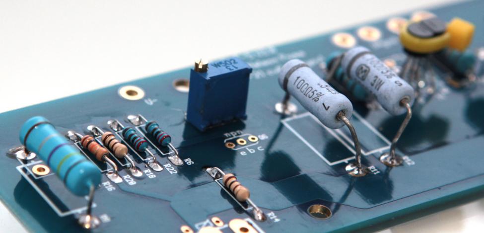

    Hei Haldor, med P3 i kretsen blir bias veldig klønete å justere. Anbefaler å ikke lodde inn P3-trimmerne.
    Disse trenger du ikke. Etter mye klussing med bias klippte jeg ut P3 og da ble det mye lettere.
    Disse brukes kun ved bruk av scoop for fintrimming av forsterkeren og der er du vel ikke :confused: Ikke jeg heller.

    Tror det står i bygge tråden en plass om det midterste pot meteret, en anbefalt motstans verdi. Eller så er det noe sånt som skru helt til den klikker så 12,5 turn tilbake eller noe sånt, check it out !

    P3 ble målt til min/max verdi for så bli satt til 50% før lodding. Nå glemte jeg riktignok å sjekke hvilken verdi P3 skal dekke først men ser nå den skal være 200ohm? Da går den ut neste gang loddebolten er varm. Gir samtidig litt luft til nye R7/R8.
    R2 kommer, har ikke fått inn 47k enda og jeg er for forfengelig til å seriekoble 33k-10k-4k7 8)
    Alle motstander ble kontrollmålt og matchet der det var avvik og så sant jeg ikke har blingset ifht plasseringene/skjema krysser jeg fingrene for at dette blir riktig. Første feil er allerede gjort, bra :rolleyes:
    Setter pris på innspillene! ;D

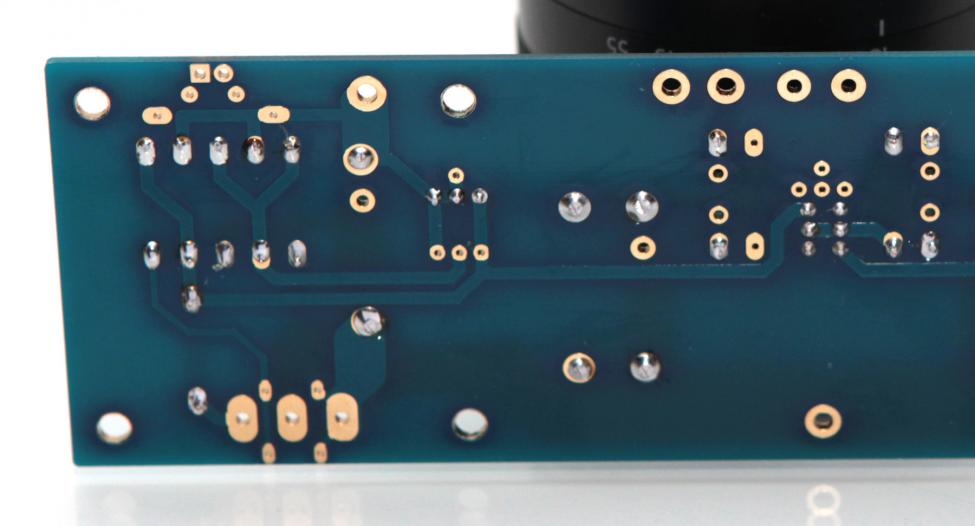

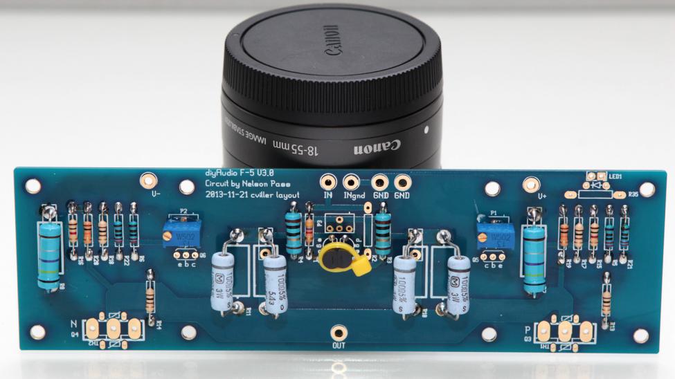

    Da har jeg fjernet P3 samt løftet R7/R8 på første brettet. I tillegg er brett#2 også nådd samme tilstand.
    Venter på komponenter til de siste plasseringene før brettene er komplett. Føler loddingen gikk veldig greit, er ikke vant å lodde småtterier :)

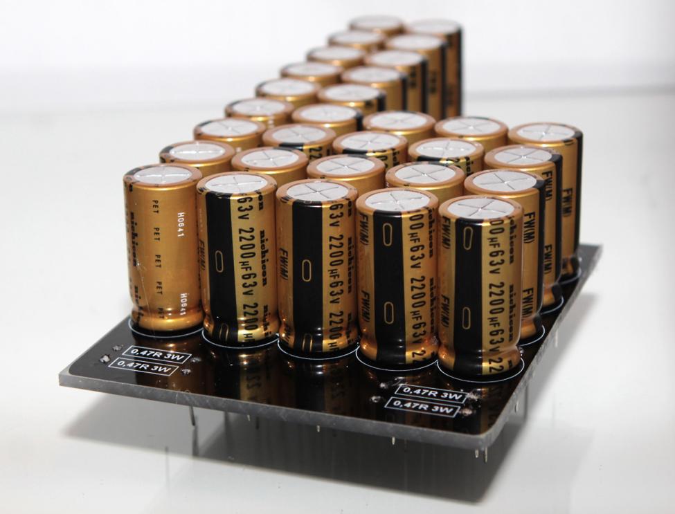

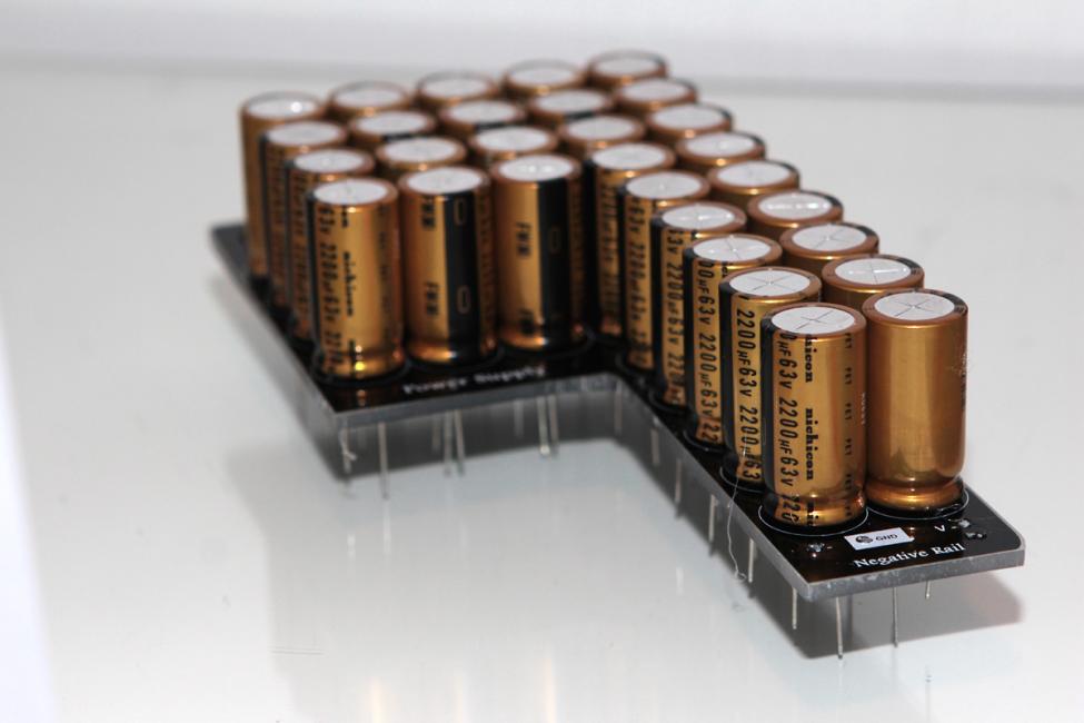

    Da kom omsider noen etterlengtede pakker, kveldens jobbing vist i bilder :
    4mm akrylplate med vinylfolietrykk. Vist er den første av to kondensatorbanker og den andre vil være speilvendt av den første slik at ringkjernetrafo sitter i "åpningen". Det er planen i alle fall :cool:

    Hvordan vil akrylplatene tåle varmen når du begynner å mate på med bias?
    Svarer selv etter en google :)
    Acrylen smelter vistnok ved 115grader.
    Alternativt kan en bruke Lexan som tåler 200grader.

    Takk for kred Johnny :) Dette er jo håndarbeid og jeg setter jo litt heder og ære i at det blir pent til slutt! PS - Jeg har også brukt limpistol....ikke klikk i vinkel nå da :p
    @oks81
    Planen var å lage eget printbrett (selvstøpt og med etsede kobberbaner) men for å spare tid forsøker jeg nå å bruke akrylplate som base. Denne gjør samme greien, gir meg en god flate for montering av kondensatorene, isolerer elektrisk samt det er enkelt å bearbeide. (bare man ikke er for hardhendt, akryl er sprøtt..) Selv om smeltepunktet er høyt nok så vil det ved 50-60graderC bli mykere så the Fat Lady hasn't sung yet :cool:
    @Håvard
    Biltema :)
    Folietrykk gjør jeg på jobben da jeg har tilgang til termoprintere med skjærefunksjon 8)

    Jeg forstår godt hvorfor du bruker akryl, og det er en veldig god løsning du har komt med! :)
    Platene skal vel monteres med "standoffs"? Ville brukt en del av disse å feste med siden akrylen fort blir myk ved litt temp. Kanskje avstivning med alu skinne?
    Lykke til videre! Blir spennende å følge med!

    hva med at akryl lett blir statisk oppladet?

    Takk for det oks81, ja platen skal løftes fra bunnen da lederene vil ligge under plastplaten. Muligens det blir noen akrylprofiler på høykant under (som skinner) blir brukt til avstivning...TBD :)
    Vet ikke med sikkerhet, men det er først og fremst når beskyttelsesfilmen dras av det bygges opp statisk elektrisitet i platen - altså samspillet mellom akryl/film, ikke akrylen i seg selv.

    Akryl plater er blitt brukt som avdekning på elektriske installasjoner. De er ikke ledende.
    Med kobber standoffs blir platen jordet uansett. Om en er redd for at plasten er ledende er det bare å stikke målepinnen godt inn i en bit og måle Mohm. :)
    Jeg ville likevel ikke sett på dette som et problem.

    Gjøre ferdig begge kondensatorbankene, loddet og klar for montering. Som leder til kondensatorene velger jeg å gå for 6kv DIY-kabel :rolleyes:
