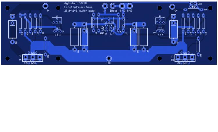

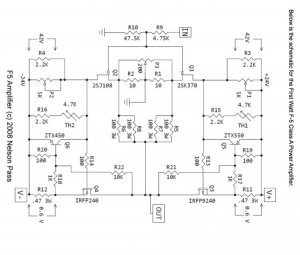

    Post reservert for teknisk info, oppdateres løpende:
    Det har vært litt uoversiktelig for en "utenforstående" å skumme/sortere all informasjon ute på den store vebben nok til noe konkret men tror jeg nå har fått oversikten. Er nå i anskaffelsesfasen og det aller meste er bestilt/på vei.

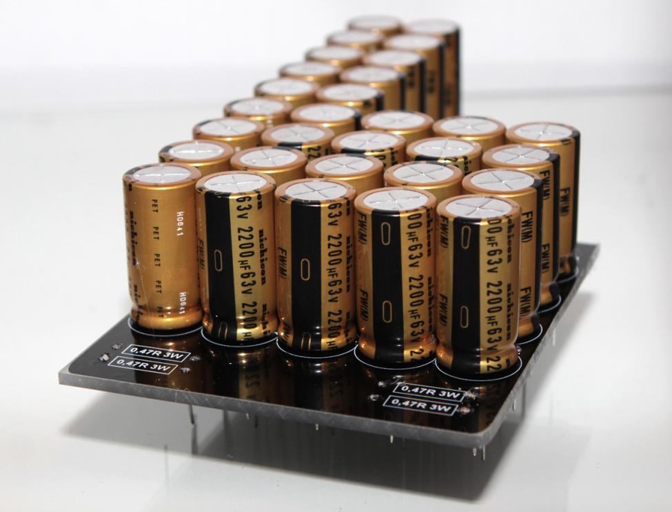

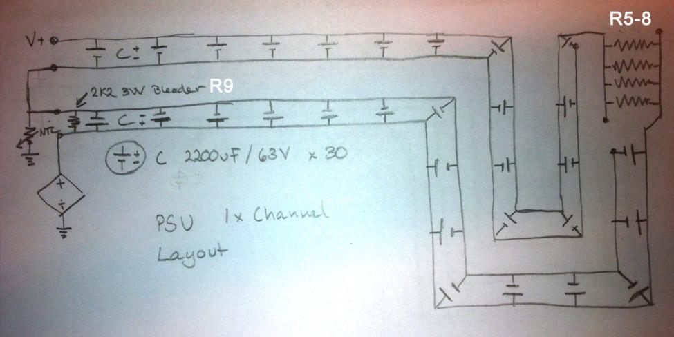

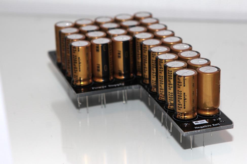

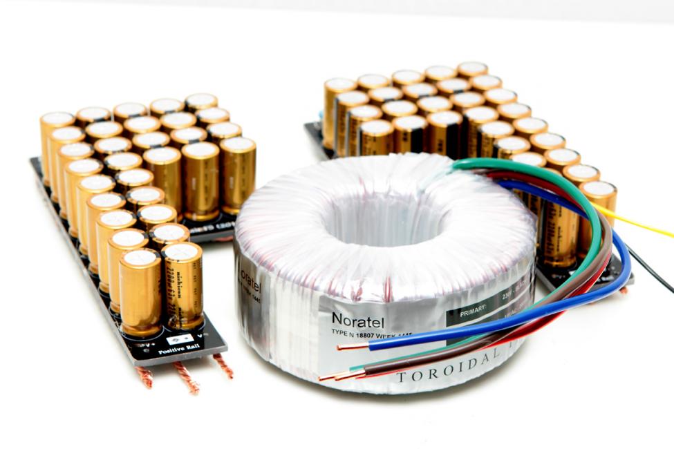

    PSU - 400VA/2x18VAC
    Kondensatorbank vil bli basert på 60stk (2x30)
    Nichicon FW 2200uF 63V.
    Kabinett - Pesante Dissipatio 4U/400mm Silver
    Materialliste (Bill of Materials, BOM)
    1x per kanal
    Transistorer:
    Q1 - 2SK170
    Q2 - 2SJ74
    Q3 - IRFP9240
    Q4 - IRFP240
    Q5 - ZTX550
    Q6 - ZTX450
    Diodes:
    LED1 – Any color 3mm or 5mm LED
    Resistors: (All are 1/4W unless otherwise specified)
    R1 – 10R / 1W
    R2 – 10R / 1W
    R3 – 2.2K
    R4 – 2.2K
    R5 – 100R / 3W
    R6 – 100R / 3W
    R7 – 100R / 3W
    R8 – 100R / 3W
    R9 – 4.75K
    R10 – 47.5K
    R11 – 0.47R / 3W
    R12 – 0.47R / 3W
    R13 – 100R
    R14 – 100R
    R15 – 2.2K
    R16 – 2.2K
    R17 – 1K
    R18 – 1K
    R19 – 100R
    R20 – 100R
    R21 – 10K
    R22 – 10K
    R35 – 33K
    P1 – 5K Potentiometer (Variable Resistor)
    P2 – 5K Potentiometer (Variable Resistor)
    TH1 – 4.7K NTC Thermistor
    TH2 – 4.7K NTC Thermistor

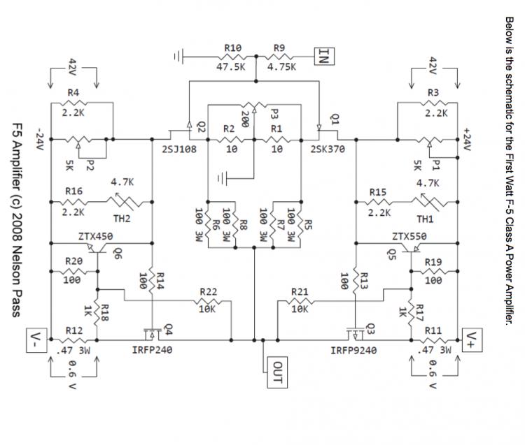

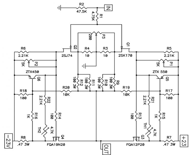

    LMC
    03.08.2006
    24.958
    13.283
    Drøbak
    45
    bare et tips

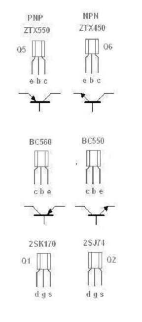

    legg ut skjemaet i tråden.....
    lettere å kommentere da
    ikke alle som vet hvor R15 er..

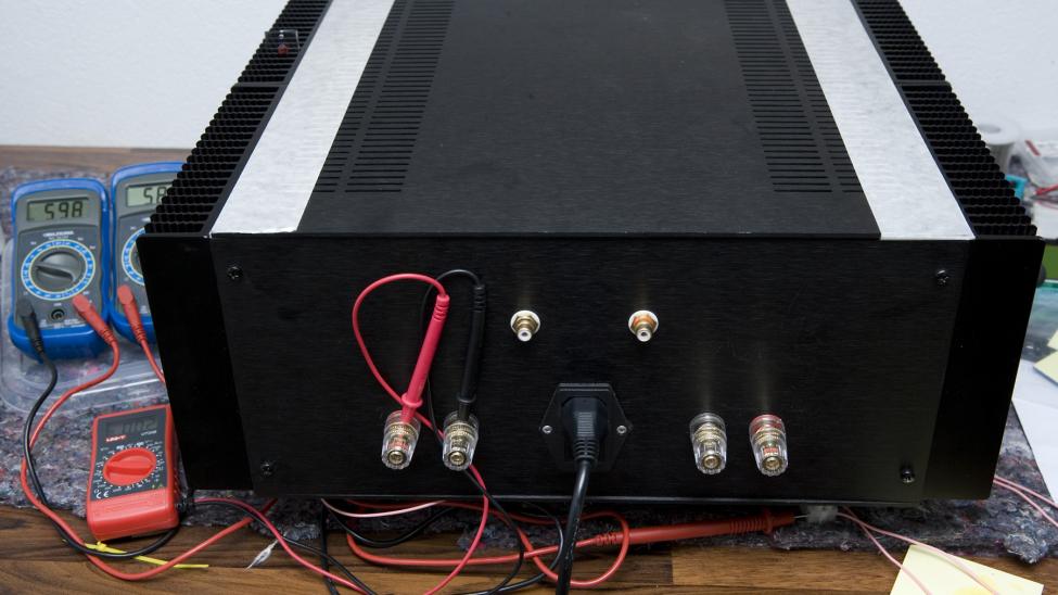

    Skal følge med her. Hva slags kabinett har du tenkt å bruke?
    oks81
    29.10.2012
    12.784
    11.272
    Hjemme
    Jeg hadde gått for ebay kabinettet! :)

    Bilder av samme/tilsvarende kabinett, andre har brukt det med hell...?
    Leikis Lyd
    18.05.2006
    5.464
    2.120
    Kyrksæterøra
    Den til venstre er min Aleph J, jeg må kjøre med litt lavere bias en anbefalt for å holde meg under 55 grader på ribbene. Ellers liker jeg kabinettet veldig godt ! Pent og godt bygget !
    Haavard
    30.11.2002
    7.018
    2.108
    Lena
    Dette er jo et kabinett som skal være en god kopi av firstwatt sine. Ser ikke bort i fra at de duger.
    Er det samme kabinett Firstwatt bruker på sine Alpeh forsterker også?
    Håvard

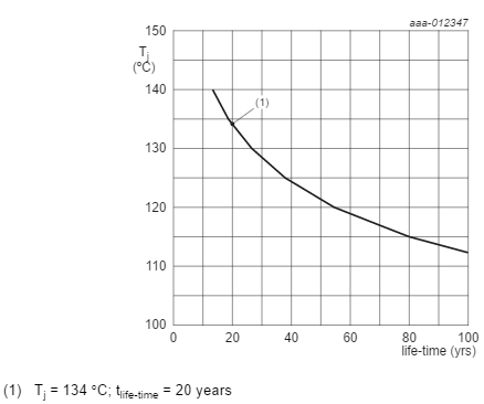

    Det som ikke må overskrides er de ca 150 grader inde på krystallet i transistoren , og jo mindre temperatur krystallet har, jo længere er levetiden for komponenten, optimalt bør denne temp nok holdes mellem 100 og 125 grader og gerne laverer for en god levetid.
    Det nemmeste er at måler hvor varmt selve transistorens hus bliver, helst der hvor komponenten møder selve kølepladen (på selve komponents køleplade) hvis det kan lade sig gøre, ellers mål tæt på komponenten på selve kølepladen og læg 10-15 grader til.
    Så er det nemt at beregne hvad selve krystal temperaturen er Tj = Tc + Rth(j-c) * P
    Krystal temperaturen Tj (er en datablads størrelse) må maksimalt blive 150 grader for IRFP240, varmelednings evnen fra krystal til hus Rth(j_c) C/W = 0.83, Rth(j_c) det er også en datablads-størrelse.
    I konstruktionen brændes ca 31W = P af i en Mosfet , selve kølepladen ligger som sagt typisk ved disse temperature 10-15 grader lavere end temperaturen på selve komponentens hus.
    Så 60 grader +15 = 75 grader Tj = 75+0.83*31 = 101 grad så det ser umiddelbart helt ok ud , men man skal også kalkulerer med en sommerdag med måske plus 10-15 grader.
    En gammel tomelfinger regel siger at hvis man kan rører kølepladen i 3 sekunder, altså 1,2,3 avvv... for satan, så er kølingen ok, kan man ikke rører uden at slippe øjeblikkeligt og sige avv.. for satan er temperaturen nok omkring eller over 80 grader, så er kølepladen sandsynligvis for varm, og mere køling vil være fornuftigt.
    Men det korrekte billede fås først når temperaturen er målt.
    Som sagt kølepladen kan blive meget varm uden at komponenten gå direkte i stykker, men levetiden vil blive nedsat, og riskoen for fejl i komponenten stiger væsentligt
    En typisk kurve over levetid som giver en ide om hvordan det hænger sammen

    Noen som har gode tips hvor & hvor store kondensatorer kan handles inn?
    4x10-16kuF per side, minimum 25V mens flere har brukt 35V/105*C.
    Og rectifier-blokkene, noe spesielt jeg trenger å ta hensyn til før bestilling?
    Alle transistorer/motstandere er bestilt i tillegg til PCB for JFET/MOSFET.
    Leikis Lyd
    18.05.2006
    5.464
    2.120
    Kyrksæterøra
    Jeg hadde uten tvil brukt mange små, gjerne 2200uF 63 volt Nichicon gold Slik at du får minst 60000uF til hver kanal. Dette gir god filtrering av strømmen og extremt lav seriel motstand.
    SRM
    12.06.2009
    2.626
    2.497
    Oppland
    Du bør i hvert fall godt over 25V på kondisene for å ha litt sikkerhetsmargin. 35V er ok.
    Haavard
    30.11.2002
    7.018
    2.108
    Lena
    Min hadde totalt 132000 uF.
    totalt tyst på H.R sitt oppsett, som har følsomhet som tipper opp mot 105db
    Halair
    10.10.2014
    1.610
    1.719
    Sandefjord
    Fulgte Leikis råd, 2200uF/63V på vei. Handler i bolker à 12 stk for å komme under momsgrensen. Blir litt ekstra lodding kontra færre/større :rolleyes: 30stk (66000uF) per kanal

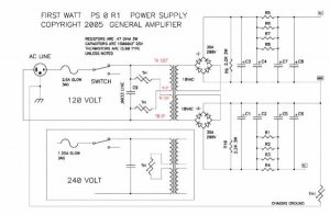

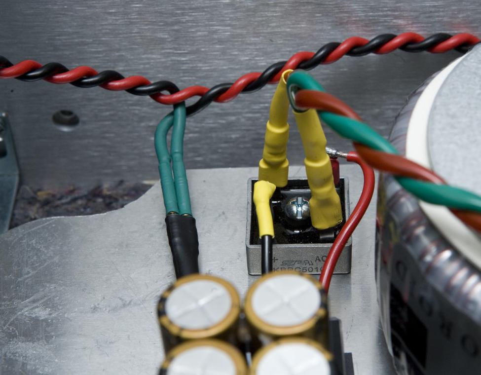

    Hva slags likeretting bruker dere? Er vel ikke hva som helst når lyttekapasiteten økes til himmels..? :)
    Må en til med "soft start" også da?
    Hvordan er dette i din Aleph, Leikis? Kan vel brukes direkte på F5?
    Halair
    10.10.2014
    1.610
    1.719
    Sandefjord
    Jeg har bestilt 1000V\50A likerettere til min. CL-60 er jo surge resistor men hvor grensen går for denne vet jeg ikke...enda
    Halair
    10.10.2014
    1.610
    1.719
    Sandefjord
    Hvor stor kondensatorbank må man opp i før softstart blir nødvendig? Sånn ca?
