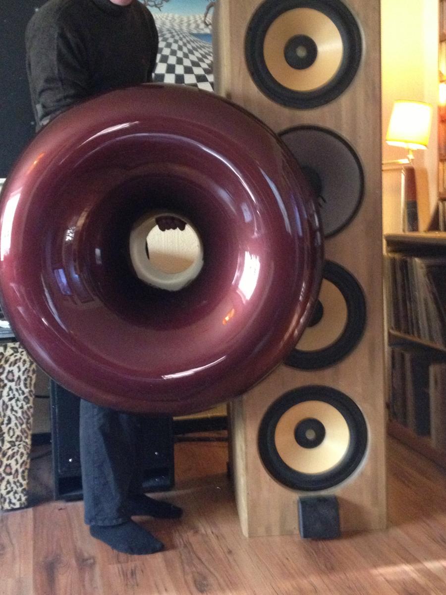

Har også så smått begynt å shoppe litt deler til nytt høyttalerprosjekt.
Nærmere bestemt ett par 200hz horn og Fostex fulltoner, nøyaktigt likt H.R's opplegg. Det som gjenstår er ett par superdiskanter, bass-system samt delefilter.
Superdiskantene blir vel ett par slike tenker jeg: http://www.madisoundspeakerstore.com/bullet-tweeters/fostex-t900a-top-mount-horn-super-tweeter/ . Enkelt og greit.
Bass-avdelingen derimot, der er jeg helt blank. Ser det ligger noen JBL 18" på børsen. Kan disse brukes med gjevt resultat mon tro? Stuen er ikke av de største, og lytteavstanden vil vel ikke bli mer en ca. 2,5 meter fra hver høyttaler, med ca. samme avstand mellom de.
Når jeg ser på størrelsen til H.R's eminente basskasser blir jeg litt smånervøs. Det må da kunne bygges noe bra som ikke tar så stor gulvplass?
Det er mulig jeg må gå for 2 15" på hver side jeg også, men de kan da vel stå over/ under hornet?
Jeg er rett og slett ute etter en Grÿmgod bassoppskrift! ;D
Angående delefilter ønsker jeg i utgangspunktet å dele passivt for enkelthets skyld. En forsterkerkanal pr. side altså. Men tror vel egentlig det fort kan ende opp i separat forsterker for bassdelen (<300hz) med innebygget deling eller noe. Time will show.
Uansett, jeg kommer til å ta meg god tid på dette prosjektet da det vil innebære mye nye kunnskaper som må tilegnes, samt det att slike ting er det viktigt å kose seg med, og ikke bare trø isammen for å få fortest mulig lyd!

Så sant så sant. Og det er jo bare ett luxus problem, da jeg skal lete blandt GODE bassere, og ikke kjipe løsninger.
Når det er sagt så har jeg 4stk. 12" liggende å slenge. Det er noen Audax bassere. (De som Eltek's AV-basser brukte i førsten).
Mener også von schveikert har brukt de i en av sine mastodonter av noen apekister.
Det hadde vært veldig praktisk hvis det skulle vise seg att disse kan brukes. Spørsmålet er vel om de spiller bra opp til 300hz, og om følsomheten er høy nok?
Hva er det egentlig jeg skal se etter når jeg skjekker elementer og kasseprinsipper?

Må nesten komme med en liten oppdatering her. Horn prosjektet går saaakte med sikkert fremover. Har solgt Hørningene til en kompis, og fått bass-system i hus.
Her vises hvordan horn og bass er tenkt å implementeres. Aluminiums brakettene som skal holde horna er ferdiglagde og levert til lakkering.

Værste er att nå ser plutselig basstårna SMÅ ut hehe:cool:

Det begynner å ligne noe nå etterhvert! Har kun grovjustert delefrekvenser osv, men det lyder slettes ikke ille slik det står nå heller.
Horna skal ca. 30cm høyere, slik att mid-bassene kommer frem, men har ikke fått alu ramma til dette ferdig enda. Kommer tilbake med flere bilder etterhvert som det skrider sakte frem.

Kult oppsett og Søte tuter! Fostex 203en-s?
