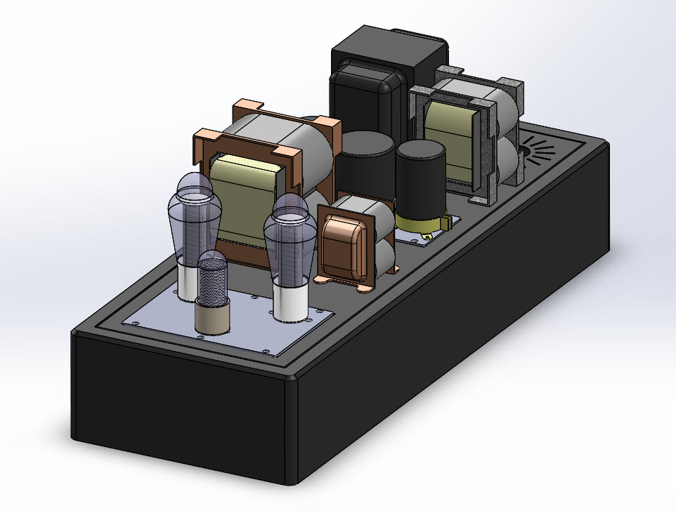

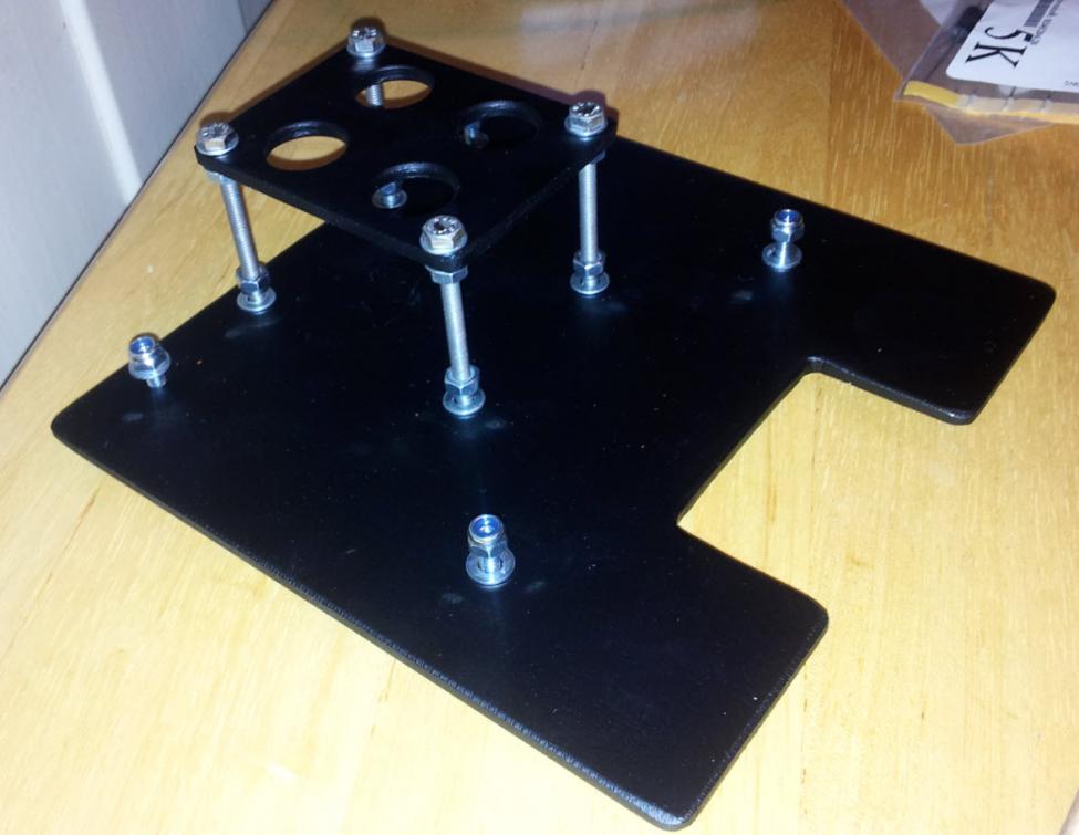

    Har forespurt Gary fra Border patrol om gløde choker til 300B og venter på svar.
    I mellomtiden leker jeg meg med plasseringen av chokene.
    kabinettet er kun 48mm høyt innvendig, så det er sannsynlig at chokene må plasseres på utsiden.
    Vurderer også oppgradering av kondensatorene til 300B katode.
    Den nye clarity cap TC serien ser meget spennende ut og er å få i 220uf som er kapasitanse vedien jeg trenger.
    Ulempen er størrelsen. ESR= 1.3mohm:cool:
    (CCTC-070)- 220uF 700Vdc ClarityCap TC Range polypropylene Hifi Collective
    Ser ut som jeg må vende baseplaten til 300B/6SH7 for å få plass til tønner eller choker foran opt'ene uten å grille de med 300B.

    du er nå der jeg var i 2000, da jeg hadde tredje generasjons chassis med flere deler på utsiden enn innsiden, og ble enig med Gary om å designe en all out versjon fra bunnen av
    da er regel nr 1: tenk stort chassis
    det er uansett bare et tidsspørsmål før du vokser ut av det
    det tok meg ca 12 år, så nå har mine blokker stoppet midlertidig opp
    trenger egentlig et dobbelt så stort psu chassis for å kunne implementere Gary´s nye psu konfig :rolleyes:
    i ditt tilfelle ville jeg laget en ny "ramme" som matcher footprintet påAN blokkene og satt de oppå..
    da får du et helt nytt nivå med plass til plenty av stuff
    evt for utseendets skyld kan du jo bare lage en dekkramme av tre, chrom e.l utenpå
    med dine CAD skills er dette piece of cake å lage en skiss på
    go-go-go! :cool:

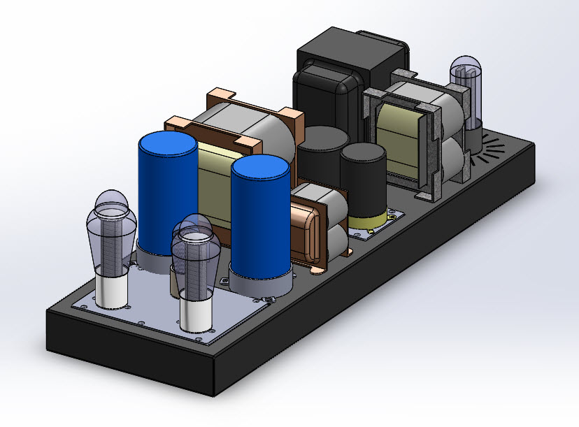

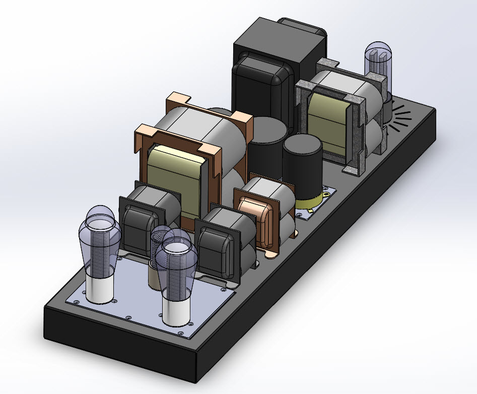

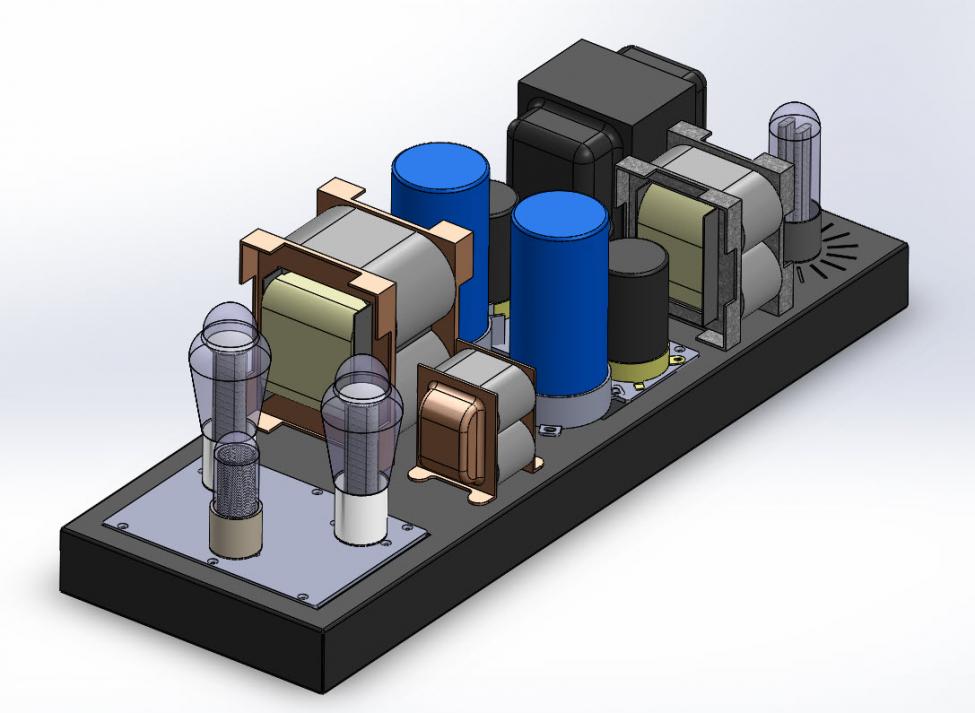

    Haglund84
    11.11.2010
    818
    1.130
    18
    Hehe du sier noe der Leif;)

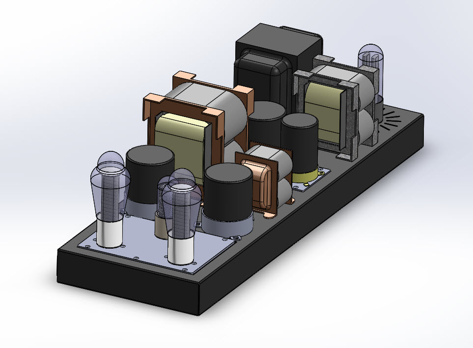

    Skal en først ha plass så kan man like gjerne lage nytt kabinett med implementerte jord studs og klinke muttere osv.
    Et draft eksempel på åssen det kunne sett ut (litt ongaku inspirert):cool:

    skal du flytte det over er det en major jobb å pelle alt fra hverandre og wire det opp igjen
    sjansen er stoooor! for å misse et eller annet og da blir det feilsøøøøk!
    da er det nesten bedre å selge og bygge nytt som jeg gjorde
    jeg anbefaler ramma
    ikke likte jeg formen på skopussereboksen heller :cool:
    så du ikke hvor fine KnB sine ble?
    eller om du liker mine klassiske mere Cary 805 like.....

    ja eller børstet alu?
    fiks i cad? så vi får se?

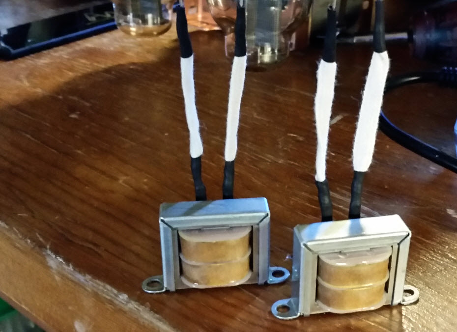

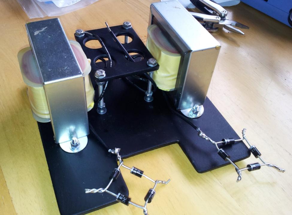

    Har tweeket litt i monoblokkene i påvente av den nye baserammen som tillater montasje av den nye filament løsningen som Gary har komponert for meg.
    Byttet AN 2w ut med magnequest grid chokes. Det var en stor oppgradering fra motstanden. Mere klangfarger og fylde. Føler at bassen er litt snillere, men Mere nyansert.
    Har også forsøk på å bytte de Welwyn w22 motstanden som går fra katode 300b til jord, med flere parallell koblede AB 2w.
    AB låt grøtete og innestengt i denne posisjonen. Spilte på de i flere døgn, byttet tilbake til Welwyn. Alt låt bedre med Welwyn.
    Byttet ut katode kondensator, 300B fra Blackgate STD til Blackgate VH 220uf. Her var det klasseforskjell:cool: VH låter mere troverdig med større klangfarger.
    Clairety cap 220uf TC 700v ble også testet ut. Byttet med Tubecap 200uf+20uf. Etter 200 timer innspilling ble jeg ikke overbevist over TC i denne posisjonen.
    Låt en anelse Mer luftig og frempå, men mer analytisk en tubcap, manglet litt fylde etter min smak. Kommer til å teste mer ved senere anledning.
    Tubcap blir værende inntil videre. Alt handler om mix and match.
    Jeg har i strømforsyningen byttet ut de høy watt grønne 47R motstandene fra 5U4 med path audio 10W 47R. Synes path'en låt best.
    Har spilt på de et par månder nå, og de begynner dessverre å bli missfargede, så jeg er redd jeg må finne et alternativ som tåler mer effekt..
    Byttet også ut en disc cap på 0.001uf med Jupiter Copper foil, paper wax.
    Veit ikke om jeg synes det ble noe bedre, men jeg lar dem spille inn en stund før jeg A/B tester igjen.
    more to come.
