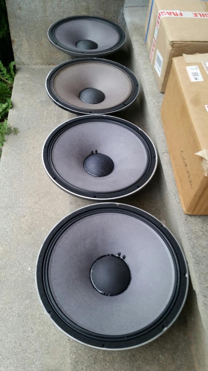

    Har fått re-konet 4 stk JBL2220B elementer med JBLC16R2220 recones. det ene settet ser ut til å være fra en eldre batch og har en litt annen grå tone. det var JBL logo på esken og riktig betegnelse på elementet, så jeg regner med at dette også er orginalt.
    Har også forespurt bakken på midbass hornene og venter spendt på svar.
    Så nå blir det snart fart i sakene, og 112db med morro.:cool:

    To av recone kittene kom fra bluearran.
    De to andre fra to forskjellige i USA.
    Har et strøkent element til og et sett i reserve.
    Kjemo som du anbefalte som gjorde jobben.
    Bakken kan jo lage seg nye Hyperbolic snart, når fresen først er programmert..

    lurt med backup..jeg har og to C16R2220 fra Uncle Stu i Honolulu
    Kjemo er dødsproff
    Leif
    Haglund84
    11.11.2010
    819
    1.187
    18
    Når du sier det, så kjøpte jeg også et sett av uncle stu.
    Det var det siste settet han hadde. Reserve sett er kjekt å ha.

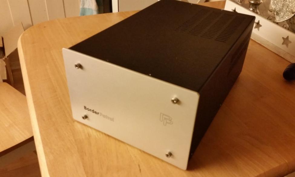

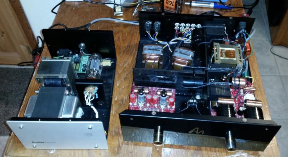

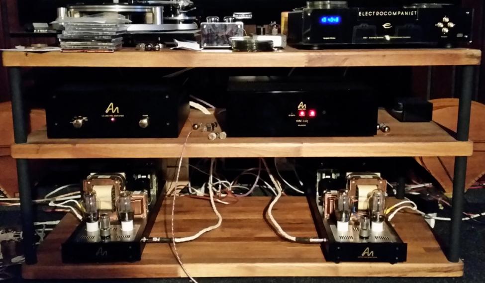

    Kom i den sammenheng over en slik ein Bordrpatrol PSU std:cool:
    Koblet den til AN pre ampen og opplevde følgende:
    Bedre kontroll i bassen en før, mer kropp kjøtt og blod, større 3d og større rom.
    Hadde i utgangspunktet ikke trua på at det skulle være så mye og hente på poweret i pre'n, men det var det tydeligvis!
    L3'n tar seg nytte av alt det eksisterende i strømforsyningen med BP'n med unntak av det gamle likeretter røret.
    Med den nå tripple choke filtreringen og stive poweret, så sier jeg meg fornøyd med L3'n:cool:

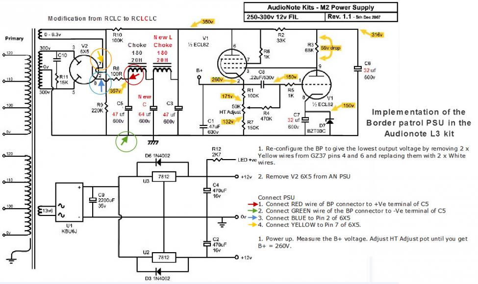

    Vedlagt skjema er slik L3 er koblet opp for øyeblikket.
    Det har nå gått opp for meg hvor viktig av et stivt power.
    I fremtiden, så veier det høyt å skaffe et par til blokkene også!
    Mvh Erik

    det er en all out versjon av dette som er i mine monoblokker og en ennå villere en i riaa poweret
    kontakt Gary for bedre alternativer til AN blokkene...
    Leif
    Leif
    Råere 300b, en de skipene dine veit jeg ikke om.
    Kommer garantert til å kontakte han etterhvert.
    Mb versjonen av Psu med cryo ser heftig ut.
    Mvh Erik
