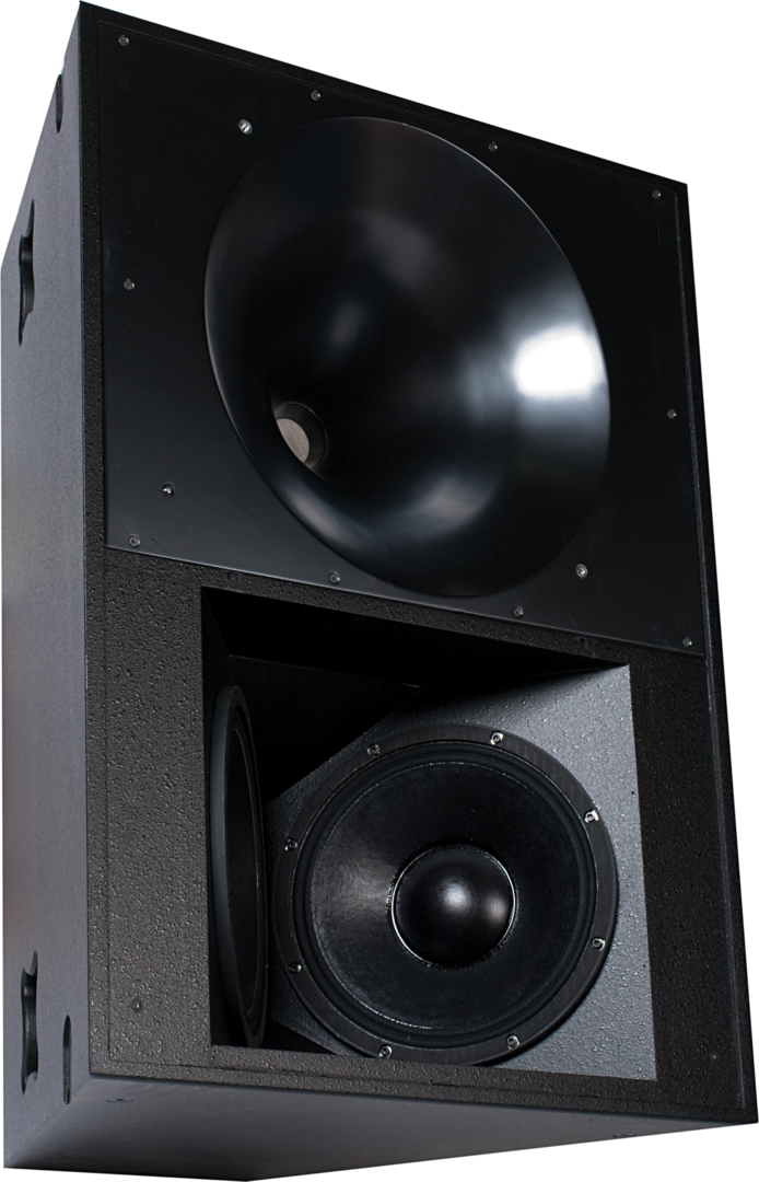

Ja, jeg kjøpte JBL 9350. 15’’ bass i waveguide, hornladede kompresjonsdrivere i mellomtone og diskant. Går ned til ca 40 Hz med kontrollert spredning stort sett hele veien. Egentlig ment som sidehøyttalere i store kinosaler. Det mest interessante er kanskje hvordan de styrer lyden skrått nedover fra vegghengt posisjon og unngår kansellering med refleksen fra frontvegg. Det er ganske digre greier, men kanskje «kompakt» til å være 15-tommere og to horn.
Den må være max 70cm høy...sånn ca. 70x40x50 cm . Altså ikke gulvstående for den skal henge i taket, men det ordner jeg.
Ønskelisten sier kontrollert direktivitet, uten at det er noe krav, ideelt 60° horisontal spredning og 40° vertikal.
Frequency Range (±3 dB)40 Hz - 18kHz
Frequency Response (-10dB)34 Hz - 20kHz
Power Handling (2Hr AES Rating)350W
Maximum SPL (1m)130dB continuous, 133dB peak
Horizontal Coverage Angle (-6dB)70° / 120° (Rear/Side)
Vertical Coverage Angle (-6dB)50° / 30°(Rear/Side)
Configurable Coverage PatternsSIDE/REAR
Nominal Impedance8Ω
Sensitivity102dB 1W/1m
Dimensions (H x W x D)30.3" x 25.5" x 16.5" (769.6mm x 647.7mm x 419.1mm)

Som dere ser av bildene har en dual vinklede woofere i slags d"Appolito konfigurasjon bak waveguiden, hvor woofere konfigurasjonen og baksiden av waveguiden funker som en slags horn loading for å øke direktiviteten både horisontalt og vertikalt nedover i frekvens. Gamle line array hadde elendig spredningskontroll horisontalt, så løsningen kommer derfra. Noen hifi merker som prøver seg på noe lignende? Med 2 12" i kvasi hornloading, tror eg slammet i midbassen skulle være ivaretatt...
Knubie
20.06.2020
1.734
722
De er designet slik at de aktivt ruller av ved 90hz (-3dB), men kan selvsagt deles enda høyere om du har subber som kan spille høyere.
65m2 publokale er de ikke direkte designet for eller testet for, og det spørs jo litt hvor høyt man skal spille, men det kunne vært moro å teste. Jeg mistenker at de vil kunne spille ubehagelig høyt. De spiller rent og fint på hørselsvernnivå (110dB kontinuerlig) i vårt testrom som er ca halvparten så stort.
De er laget for å spille høyt, punktum, ikke bare høyt "i forhold til størrelsen", men det er selvfølgelig naturlig å anta at de ikke spiller like høyt som store PA-høyttalere. Samtidig er jo ikke 65m2 et spesielt stort lokale. Det hadde vært en interessant øvelse. 😊
Det skal jo sies at lytteavstanden "bare" er 4-5,5m. Rom 10,5m, høyt på 6,5, lyttep. 1-2,5m.
Nominal Impedance8Ω
https://www.hifisentralen.no/forume...renger-litt-råd-her.96950/page-5#post-3133057
Virkelig spennede høyttaler, selv om den definitivt så litt rar ut. Waveguiden til woofere 😮😁 Hvorfor deler de så høyt egentlig?
Spredningskontroll. Den er på en måte ganske enkel, en passiv høyttaler med samme bestykning som et Klipschorn eller noe annet fra 1950-tallet, og samtidig hypermoderne med mye beregninger, simuleringer og patenter bak. En måte å forstå designet på er at de to kompresjonsdriverne overlapper i frekvens for å kunne forme loben derfra som bred eller smal, mens bassmembranen med waveguide er den egentlige mellomtonen, og de akustiske ventilene på sidene og under former spredningkarakteristikken i bassen som noeslags kardioide. Det er en langt smartere sak enn det først ser ut til, men den er jo ganske diger til husbruk.
Skikkelig interessant høytalere, hi tech, de bruker jo ikke bare 2 horn med waveguide og ulike utganger, men også masse FIR filtrering for å sørge for at alle får samme lyden, men allikevel er den passiv? At alle skal få samme lyden er jo bra, men ikke ett krav fra min side dog.
Litt stor dog, men det var den eneste i sortimentet av den typen.
"Allowing the LF waveguide to float provides a means to effectively extract the higher frequencies from the radiating surface directly into the LF waveguide (designed to support these frequencies) without the use of a compression chamber and forcing all frequencies into the horn"

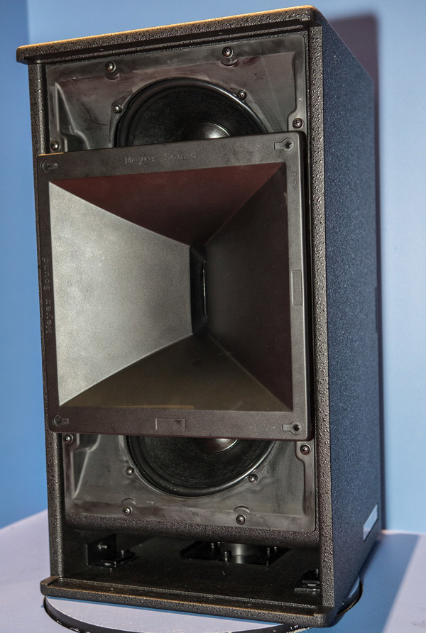

Hvis vi skal prøve å finne noe som virker til en viss grad hva angår/spredning. Jeg registrerte at Tannoy lanserte en litt annerledes point source for noen/en del år siden: VQ-60.
Bygger vel på en BMS coax CD og 2x12"BMS som jo blir off-axis her. Kunne noe slikt fungert i mindre skala? Denne er svær med høyde på godt over 70cm.
Vis vedlegget 737647
Ja det blir spennende å finne ut av, skal undersøke saken....
BMS er jo selskapet som lager elementene for Tannoy, og som stiller med den ene kandidaten for høytalere nemlig Coda Audio. De er høytaler delen av element produsenten BMS.
