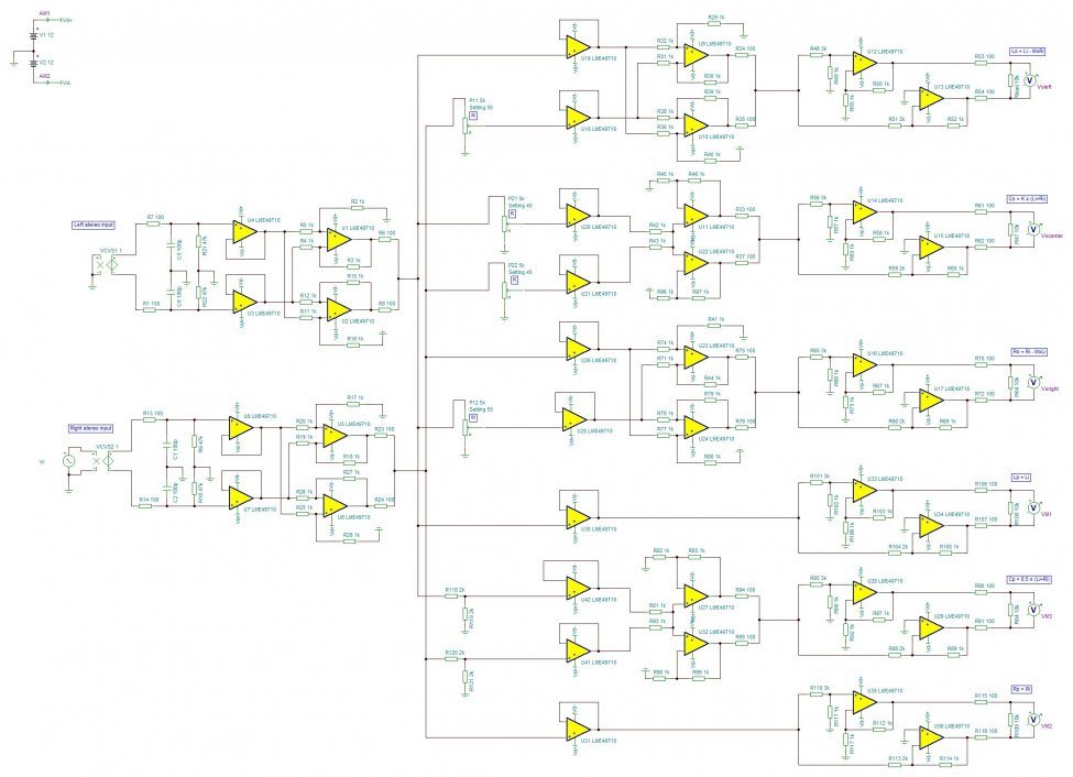

    Fordi det er litt vanskelig å plassere side- og bakhøyttalere i rommet. Dessuten burde et slikt oppsett ha tidsforsinkelser for bak- og sidekanalene i et så stort rom, og det er nok også enklere å gjøre i en digital prosessor. Foreløpig tre fronthøyttalere for bredt stereoperspektiv, og eventuelt subber etterhvert om det skulle være nødvendig.
    Jeg ryddet litt i kretsen, satte inn litt flere buffere for å redusere crosstalk og insertion loss, og satte inn passthrough-utganger for uprosessert høyre og venstre + en summert mono senterkanal med fast -6 dB pad for å få samme signalnivå som sidekanalene. De tre utgangene med fast nivå er ment for eventuelle subwoofere, selv om det er fullfrekvenssignaler ut av denne boksen. Da ser den slik ut:

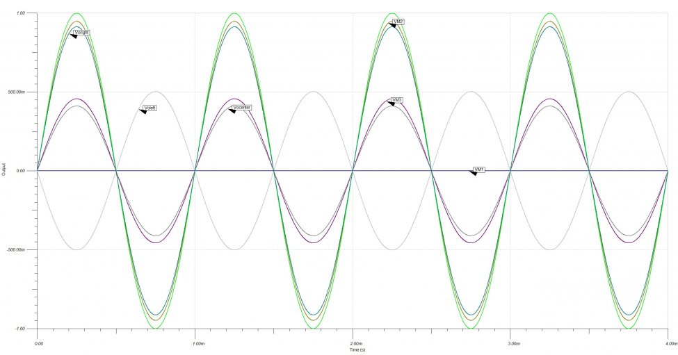

    Den ser fortsatt ut til å gjøre det den skal, her med 1 V input bare i høyre kanal og rattene på 45/55:

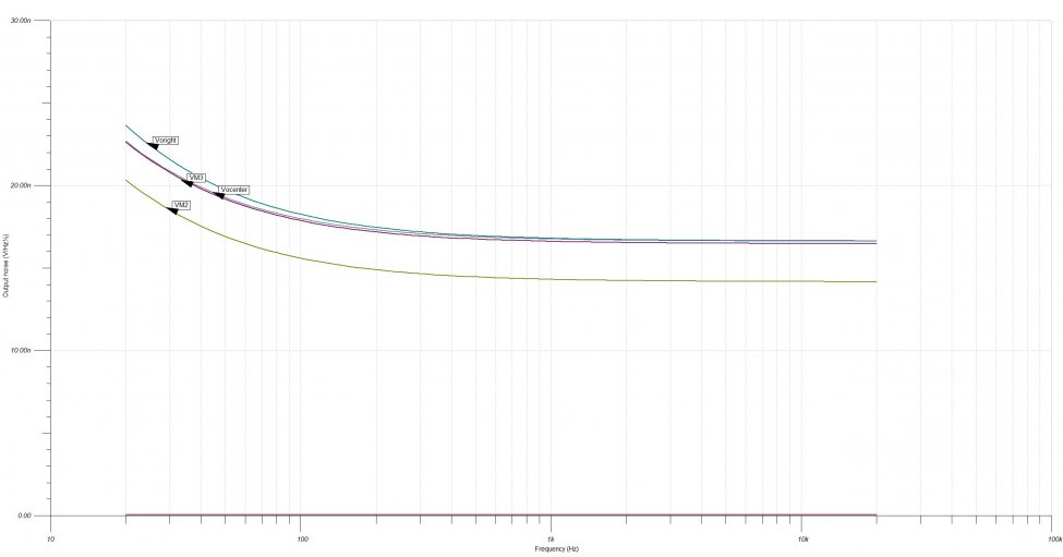

    Den viktigste støykilden er termisk støy fra potensiometerne, så her har jeg også redusert dem fra 10k til 5k. Da driver inngangstrinnet to slike i parallell + de faste motstandene i pad'en til summert mono senterkanal. Det skulle bli ca 1,5 kOhm last, og det er ikke noe problem å drive for to LME49710 i parallell. Støytettheten ligger rundt 17 nV/sqrt(Hz) gjennom mesteparten av audiobåndet.
    Vis vedlegget 558026
    Det gir en total støy på 2,35 uV (-110 dBu). Selv om jeg setter ned forsyningsspenningen fra 15 til 12 V for å gi rom for spenningsregulatorer og filtrering etter en +/- 15 V SMPS er det fortsatt et SNR på ca 129 dB og 21 bits oppløsning. Dette gir fortsatt ca 6,5 uV kombinert fra DAC3 + denne, som blir til 130 uV med 26 dB gain i effektforsterkeren. Hvis vi kan redusere gainet i effektforsterkeren til 12 dB (4x) blir det bare 26 uV (-89 dBV, -92 dBV), men selv det blir +7 dB SPL foran høyttalere med 99 dB effektivitet. Jeg tipper likevel den støyen maskeres av støygulvet i rommet. Det er veldig stille der nede i naturreservatet, men ikke stille. Passthrough-kanalene får bare tilført 2 uV total støy (laveste kurve i grafen).

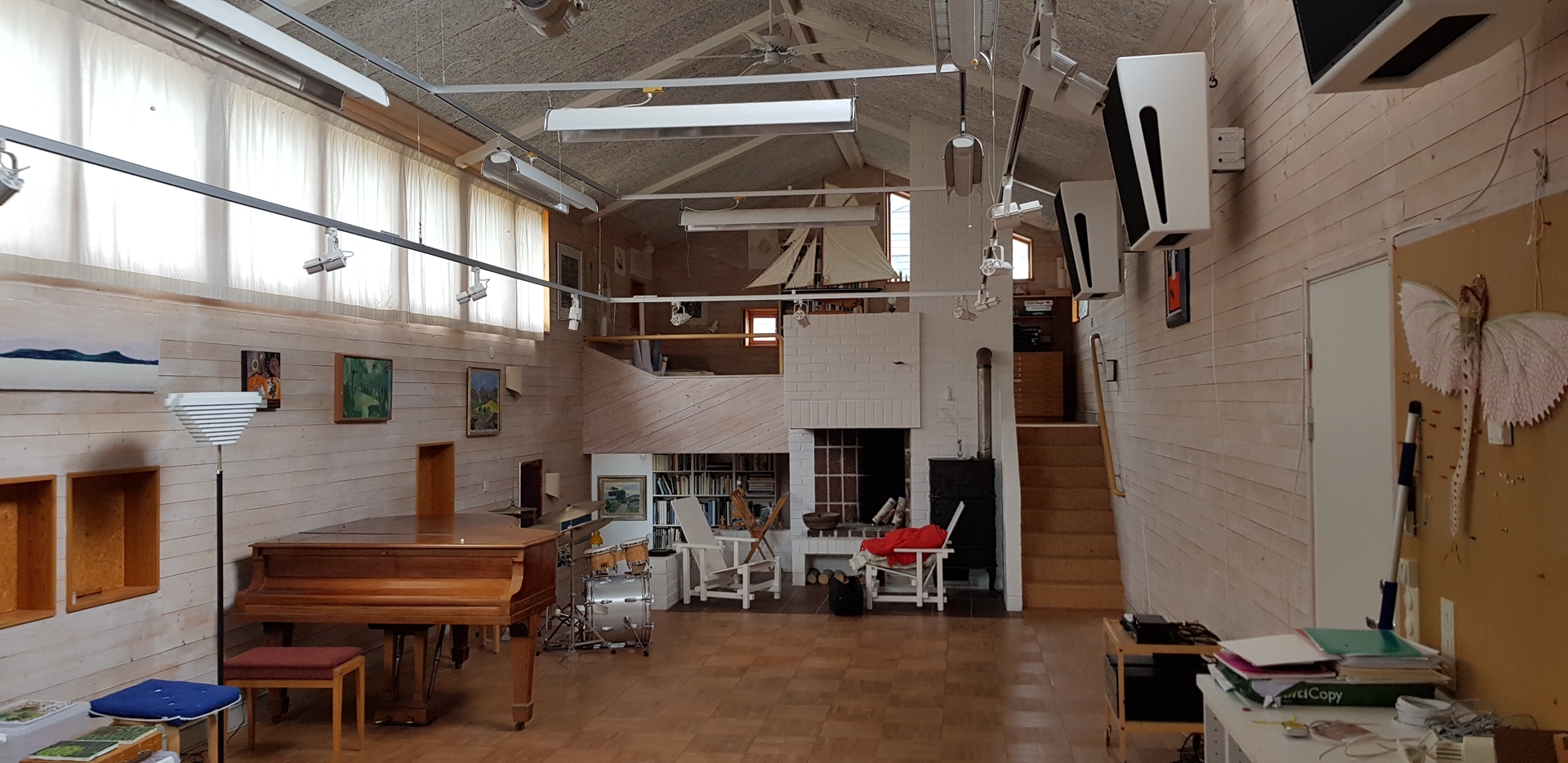

    Det ble vel beskrevet litt tidligere i tråden. Rommet er 250 kubikk stort, så det behøves en del membranareal. 15‘’+toveis horn blir jo ikke helt Bose lifestyle-størrelse. Det er ingen opplagte steder å plassere gulvstående høyttalere. JBL 9350 er konstruert for plassering på vegg som sidehøyttalere i kinosal, så loben peker pent nedover, de sprer passe bredt, og de har en semi-kardioide-karakteristikk for å kverke kanselleringen fra veggen. Det bør funke ganske bra.
    Her vil jeg forsøke en tre-kanals løsning med summert senterhøyttaler i et forsøk på å skape jevnt lydtrykk og et slags stereoperspektiv over en stor del av rommet. Fruen vil gjenoppfriske gamle kunster i ballroom dancing. Og så er det en del av et litt omfattende program med å lufte ut forrige eiers eksentrisitet og erstatte det med min egen.

    Vel, husk også at dette er i huset som er dedikert studio/atelier. Bolighuset og huset med fruens sysaker er andre bygninger. Atelieret er kanskje ikke gymsal, men litt låveaktig. Det er definitivt ikke et stuemiljø.
    Skal man finlytte i nærfelt står dette anlegget i samme rom:
    Nede i bibliotekshulen blir det kanskje noe headfi etterhvert.
