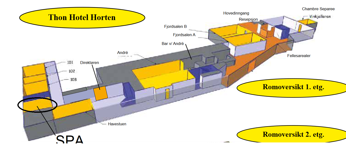

Noen som har kontroll på hvilke rom i Horten som er bra akustisk? Se vekk ifra de store salene.
DIY gutta fikk bra lyd i spa-rommet
Om det er bra akustikk er vel å ta i men med noen tiltak ble lyden i rommet bra. Responderte brukbart i bassen på målinger, selv om det likevel ble ankepunktet ved lyden. Bass i rom er vanskelig
Vet forresten ikke hvordan det står til med den delen av hotellet - var i meget dårlig forfatning.
De som hadde rommet året etter var ikke fult så heldig.
Vis vedlegget 1124437
Takk for det. Vet du hvor stort SPA rommet er?
Og hva med Brygga Verven? Har reservert det foreløpig. Finnes ingen oversikt over romdimensjoner.

Tror det er 24m²
Er verven nede og inn til høyre. Hvis, hadde jeg tenkt meg om der. Vanskelig rom med mye bråk fra ventilasjon
