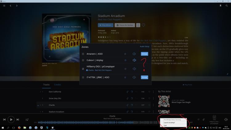

    Du treger vel ikke å bytte ut RPIene? Du treger bare å installere bridge sw på en RPI som f.esk kjører Raspbian Jessie Lite.
    Såvidt jeg kan se så endrer ikke tilstanden på mine nettverksenheter seg når jeg har innstallert Bridge software på PC`n som roon ligger på, så da er vel sannsynligheten stor for at Bridge må ligge på alle klientene? Det er hvertfall alt jeg har fått til til nå. Kan jo alltids legge linux versjonen inn på en RPI til og se om det endrer status for Airplay og SB enhetene. Men jeg ser ikke helt hvorfor det skal være tilfellet når Bridge software pr. idag kjører på serveren?

    Du må installere det på RPIen din.
    Installing Roon Bridge
    Roon provides excellent instructions11 for installing Roon Bridge. The Raspbian Lite installation outlined above meets all the required dependencies for Roon.
    In short, after logging in again it boils down to three small steps for mankind:
    Download the easy installer:
    curl -O http://download.roonlabs.com/builds/roonbridge-installer-linuxarmv7hf.sh
    Make the installer script executable:
    chmod +x roonbridge-installer-linuxarmv7hf.sh
    Run the installer script:
    sudo ./roonbridge-installer-linuxarmv7hf.sh
    Just answer ‘y’ when it asks to install.
    The Roon Bridge service is now active and configured to auto-load at reboot. In Roon Remote (desktop, tablet or phone), the new Roon Bridge audio device(s) will be visible in Settings > Audio. You can enable and name your new zone(s) in the usual way.
    That’s all folks – enjoy the music

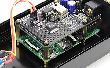

    • DAC+ Pro advanced features:
      • Gold-plated connectors: Gold-plated RCA connectors ensure optimal connection to your RCA cables.
      • Dual-domain clock circuit: The DAC+ Pro uses its own on-board ultra-low-jitter clock generator. To have the lowest jitter values, there are 2 different clocks on board: one for 44.1/88.2/176.4 kHz sample rates and another for 48/97/192kHz.
      • Hackable: The board can be modified to allow external power supply for the analog part of the board. Also you can connect external I2S DACs. These features need soldering on the board. This will void warranty, but real hardware hackers have no problems with this.

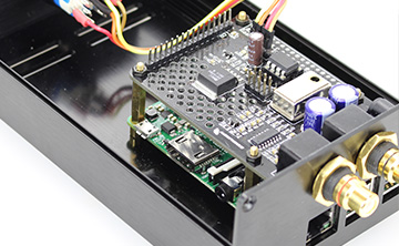

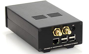

    Jaja, da har jeg bestilt meg en hifiberry dac+ pro også.
    Den kan da levere analog lyd til Lovely Cube HPA på desktop, og samtidig levere i2s via teleportere til hovedsystemet.
