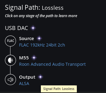

    Liten test i dag. Installerte Linux og Roon brigde på en gammel desktop jeg hadde liggene. Koblet på Henry Audio usb dacen og det ser ut til å fungere.

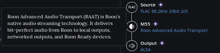

    Om planen er å bruke usb dac med Roon så duger en gammel PC for å teste litt. ( 64 bit cpu for linux)

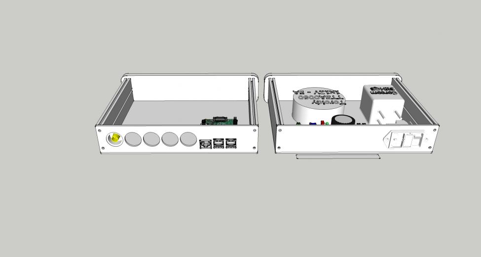

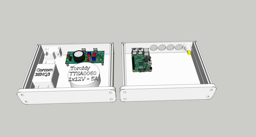

    IOM at jeg la inn bestilling på en Hifiberry løsning. Så kommer dette med casing, og psu inn i bildet. Frem med Sketchup og leke litt (atter en gang).

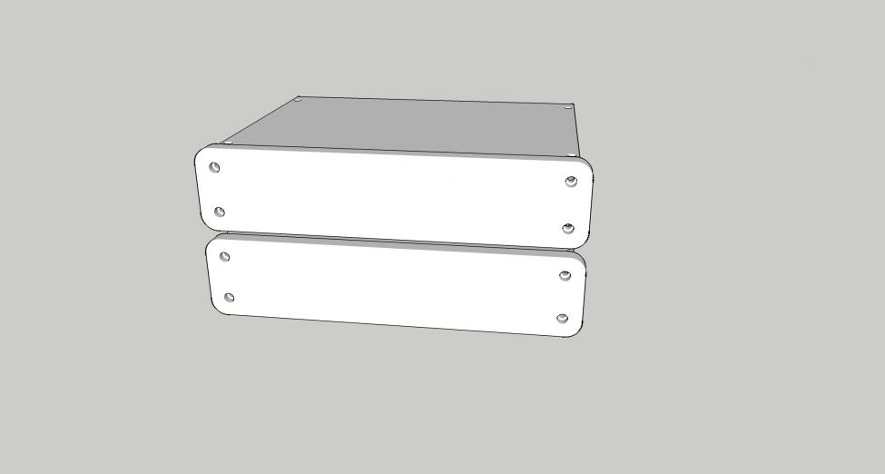

    Da gjenstår det å se om placid er i stand til å levere nok A for dette oppsettet. Ellers kan jeg jo alltids bruke LCDPS med belleson ell.

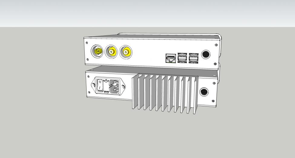

    Sendte modellen til modushop for prisoverslag. Regner dog med at det blir bedre å bestille profilene og topp/bunn fra modushop og bestille fronter og bakplate fra FPE (pulverlakkert sort med hvit in fill på bakplaten).
    Utseende vil i mitt tilfelle da være likt som DAC. Da disse kassene er 1U utgaven av 2U chassis som min DAC er bygd inn i (med FPE front i pulverlakkert sort).
    Mini XLR plugg for DC mellom de to kassene. Jeg kommer nok til å bare benytte en kabel uten kontakter, men men.
    Kassene kan da stå ved siden av hverandre med kort kabel mellom de to, eller oppå hverandre med PSU chassis snudd opp-ned for å ha like kort kabel mellom de to. Dette gjør også at topp og bunnlokk kan tas av for tilgang til alle printene.
    Min DAC + denne løsningen vil da kunne stå ved siden av hverandre i racket.

    Power supply jeg bygger nå består av:
    Modushop Galaxy GX247 230-170 varenummer 1NGXA247N
    Galaxy GX247 230 x 170 x 40 mm pannello frontale 10mm NERO
    Schurter IEC med bryter og sikring
    http://no.mouser.com/ProductDetail/Schurter/DD129321111/?qs=PdaBPmf3BcgbhbacK9%2bqlA==
    http://no.mouser.com/ProductDetail/Schurter/43011403/?qs=fxxZwZgTYwA8B4fs8Del4g==
    Twisted Pear Audio Placid HD V2.1
    Placid HD
    Heatsink for Placid:
    https://www.elfadistrelec.no/no/kjo...r_Buyable=1&page=18&origPageSize=50&simi=98.0
    eller
    Twisted Pear Audio LCDPS (normal LM317 regulator).
    1,5A skal ikke by på store problemer med denne dersom den benytter chassis som heatsink.
    Low Current Dual Power Supply (LCDPS) - A Dual Regulated CRC Supply
    Eventuelt kontakter etc, dersom du ikke bare benytter en ledning med en 2,1mm plugg i enden som skal inn til micropc`n.
    Edit: PGA feil i modellen blir det ikke plass til Corcom filteret. Jeg har benyttet feil høyde på sideprofilene. Schurter IEC har en versjon med filter bygget inn. Det er ikke av like god kvalitet som corcom filteret, men det er anbefalt som standard med TPA kittene. *Note to self: measure twise, "cut once".

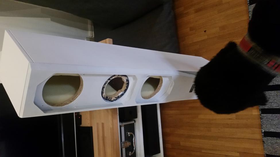

    SA1130 malt og klar til å få sandkassen tømt og klargjort for andre ting (hvitt frontstoff kommer, det svarte er revet av) ;)

    Nymalt lite krypinn, med midlertidig system.
    AP virgo er på utlån, System Audio 1130 er høytaler nok til å nyte musikk uten å dominere boligen ;)
