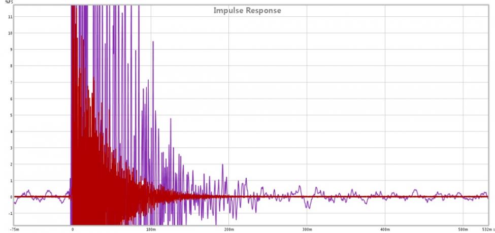

    Da har jeg prøvd å gjøre en måling og sammenlignet impulsresponsen med overlay mellom basstårn og satelitter. Målingene er gjort 1,50 m fra baffel og i to sveip fra 15-500Hz og fra 500-20 000Hz. Jeg har ikke koblet bort elementene som ikke måles, blir det feil da? Ble ikke så klok på målingen heller... Lilla er basstårn og rød er satelitter.
    synes den korrigerte målingen ser ganske bra ut.
    husk at målinger i lytterom er noe helt annet en vakre flate anechoic-målinger.
    +-5db i hele mellomtonen er mer enn akeptabelt i min bok!
    eneste jeg reagerer på er at diskanten synker litt mye etter 12K, men det kan jo være en måleteknisk greie.
    Blir mer lek med målinger i kveld tenker jeg. Nå kaller andre forpliktelser, men takk for innspill så langt. Skal prøve å gjøre noen målinger litt nærmere. Diskanten er på ølmagene plasser høyere enn ørehøyde. Det er fulltonen som er sentrert i ørehøyde. Mine diskanter er imidlertid vinklet svakt nedover for å kompensere for dette. En ting jeg kan leke litt med. Er det noen målinger i REW som viser tidsforskyving?
    hvis du kjører en loop fra input til output på høre kanalen i lydkortet kan du hake ev en option i REW for å bruke den informasjonen til å måle løpetid.
    (hak av use loopback as timing reference under analysis fanen i preferences)
    etter det er det bare å måle elementene hver for seg og lese av forskjellen ved å trykke på info knappen etter å ha målt.
    ett annet triks er å sammenligne impulsresponsen med overlay fra de forskjellige elementene.

    du må zoome inn på begynnelen av impulsresponsen slik at du kan se om timingen på peakene matcher hverandre.

    Sånn, hva skal flyttes på og hvor mye?

    edit: kom visst en ny post mens jeg skrev min ;)
    du må våge deg enda nærmere!
    slik skal det se ut:
    gut_man
    18.02.2004
    5.459
    3.244
    Kan det tolkes noe ut fra det siste bildet jeg la ut? Det ligner jo på "fasit" bildet ditt bjarnetv.
    bjarnetv
    28.03.2008
    4.007
    6.712
    oslo
    litt vanskelig å sammenligne de to responsene for en amatør som meg siden de ser så forskjellige ut, men den første store peaken er nå i alle fall på samme sted på begge to.
    det må da være et godt tegn? :cool:
    hva med å koble ut basstårnet og måle ølmagene fullrange uten tweeter?
    da burde responen se litt likere ut og bli lettere å sammenligne.
    etterpå kan du jo måle tweeteren alene og dobbeltsjekke at den også er riktig plassert.
