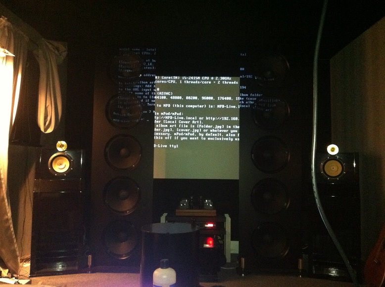

    Stemningsbilde fra gårsdagens "workshop":
    Installerte ny rykende fersk MPD versjon 2.4 fra Man. Som dere ser, er det etterhvert tvingende nødvendig å bytte ut rammelerretet med et nedtrekkslerret som kan trekkes ned foran basstårna. Jeg så imidlertid nok til å få installert det jeg skulle. Resultatet er bra! Enda mer oppløsning og 3d presentasjon av lyden samtidig som instrumenter og stemmer oppleves enda litt mer ekte. Kneppelydene som jeg var plaget med på kjøpte DSD filer mellom sanger/spor (vannmerke) er borte. Jeg er godt fornøyd med resultatet:cool:
    gut_man
    18.02.2004
    5.458
    3.243
    Ukyndig fikling (av undertegnede) for å få til autoboot av MPD førte til en midlertidig driftsstans av MPD avspilleriet mitt i dag. Tenkte det var en fin anledning til å teste JRiver for mac opp mot MPD for det har jeg ikke gjort tidligere. De gangene jeg har testet MPD mot JRiver har JRiver vært brukt på min htpc. Kanskje det ville stå seg bedre kjørt fra samme maskin som MPD vanligvis kjøres? Det var enkelt å få satt opp JRiver til å spille DSD så det tok ikke mange minuttene før alt var "good to go". Det tok ikke mange minuttene før MPD abstinensene meldte seg heller for her manglet både oppløsning og dynamikk. Det hele var grått, kjedelig og uengasjerende sammenlignet med Man made MPD som jeg har brukt en hel stund i stadig videreforedlede utgaver. Med litt kyndig veiledning fra Man fikk jeg MPD opp å gå igjen i kveld og skuldrende senkes igjen mens jeg spiller digitalis. Fremdeles mangler det litt på å nå opp til vinylriggene mine, spesielt i mellomtonen der vinylriggene (for tiden primært VPI/Airtangent) har et vanvittig kult realistisk smekk som ikke digitalisen helt klarer å kopiere selv om Man made MPD kommer veldig nært spesielt med DSD materiale som er på høyde på en del parameter.
