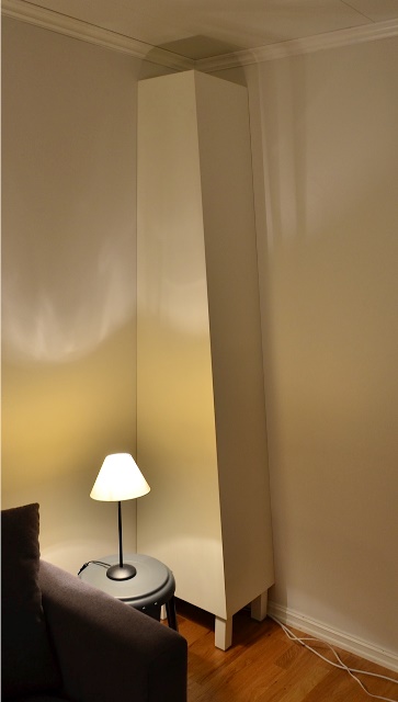

    En mulighet er jo å bygge i nesten hele høyden i rommet, plassere hornene i hjørnet og male de i samme farge som veggen. Da viser de ikke så godt :)

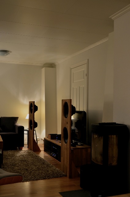

    Jeg har bygget denne:
    Kan ta bilde av det senere i dag.
    Her er en som har bygget det samme:

    Her er ett par bilder av mine som jeg linket til lenger oppe. På ene bildet er det to stk. De integrerer fint i hjørnet der :) Fin output helt til rett under 30 hz.

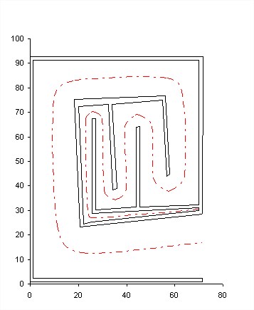

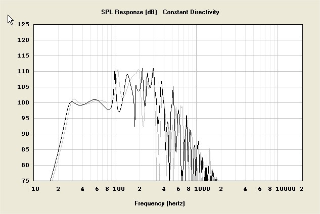

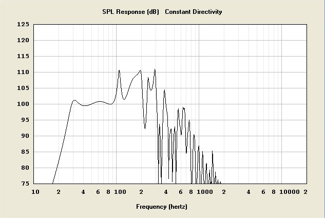

    Det ble fortsatt ganske mange sin, cos og tan for å regne ut sånn omtrent hvordan den der må bygges. Tydeligvis noen småfeil i regnearket mitt, for den ble litt skakk i veggtykkelsene noen steder. Godt nok for nå:
    Tre graders stigningsvinkel hele veien, 4x kompresjon ved elementet 20 cm fra starten på hornet, tuningfrekvens 30 Hz. Ganske jevne 100 dB følsomhet fra 30 - 90 Hz, deretter en peak ettersom det er en ganske kort blindvei ovenfor elementet i hornet. Den skaper kanselleringer ved høyere frekvenser, men greier ikke helt å lavpasse dette ved 100 Hz. Hvis man skyfler på med effekt greier dette å levere ~125 dB fra 27 Hz. Forsatt et svært beist på 208 liter, men det er tross alt mer kompakt enn forrige variant på 252 liter.
    Skal prøve en variant med litt mer hornlengde ovenfor elementet også, så har vi vel vært gjennom de fleste mulighetene her.
    Resonansfrekvensen falt til 28 Hz, men fortsatt en svær peak ved 100 Hz, enda spissere enn før, og kassen vokste med nesten 30 liter. En litt krympet versjon med 30 Hz resonansfrekvens får omtrent samme frekvensgang, alt bare flyttet et par hertz oppover. Da er kassen omtrent 200 liter, 85x68x35 cm.
    OK, da var kanskje ikke det noen god idé likevel.

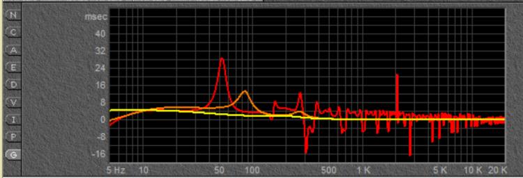

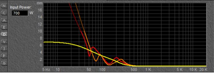

    Med det samme vi holder på: En simulering i BassBox av tingen som en sjetteordens båndpass med rektangulære porter tilsvarende hele slot'ene. Her har jeg krympet bredden på slot og transmisjonslinje til 5 cm, dvs spalteareal forover tilsvarende 1/3 av Sd for ett element. Disse elementene har litt motor og burde tåle det.
    Frekvensgang, rød kurve medregnet effekten av stående bølger i "portene", orange uten. Gul kurve samme to elementer i en 25 liter lukket kasse for sammenligningens del. Med 1 W pr element i stedet blir det ca 24 dB mindre, dvs ca 100 dB. Visse familielikheter med responsen av et foldet horn i hornresp, spesielt med stående bølger inkludert. Denne vil tydeligvis oppføre seg nokså likt med et foldet horn tunet til litt over 50 Hz.
    Utsving, samme farger. Beyma'ene går ut av kontrollert sone ved 30-40 Hz, men det er ingen fare for at noe går i stykker. De tåler +/- 30 mm før det smeller.

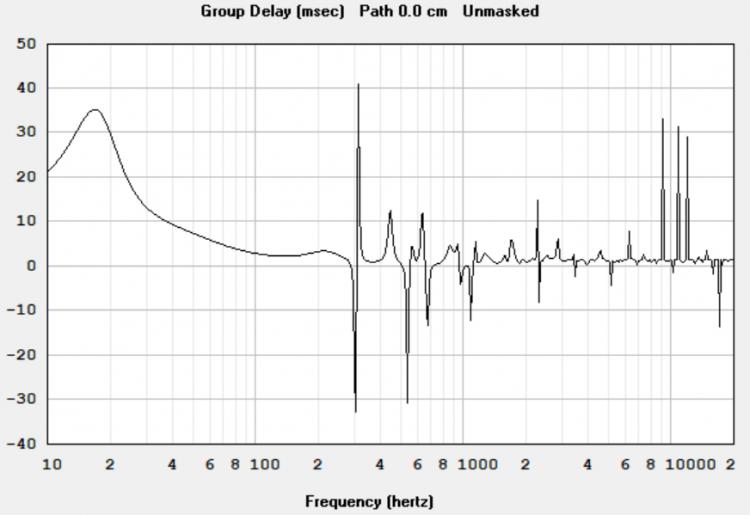

    Og gruppeforsinkelse. Ikke perfekt, men verken 28 ms @ 50 Hz eller 16 ms @ 100 Hz vil formodentlig være hørbare. En tommelfingerregel er at gruppeforsinkelsen skal være mindre enn to perioder av signalet, dvs mindre enn 40 ms ved 50 Hz og 20 ms ved 100 Hz. Rundkastet ved ca 300 Hz vil nok være hørbart. Denne bør definitivt ikke spille noe høyere i frekvens enn 200 Hz, helst ikke det engang.
    Porthastigheten når 18 m/s rundt 100 Hz, helt OK. Det er fortsatt en del "personlighet" her. Elementene er såpass stive i opphenget at det er vanskelig å få resonansfrekvensene veldig dypt, og det kan bli litt peaky respons, men ~123 dB lydtrykkskapabilitet gir jo litt rom for EQ i DSP. Kassene er ca 40x46x40 cm små, ca 74 liter, så dette er kompakte rakkere sammenlignet med foldede horn tunet til 20 eller 30 Hz. Men den går jo ikke veldig dypt.

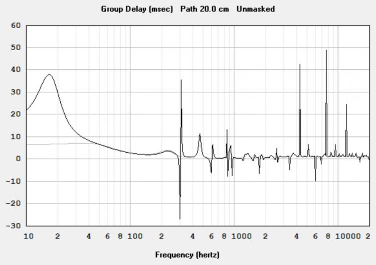

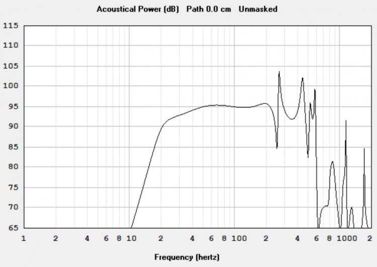

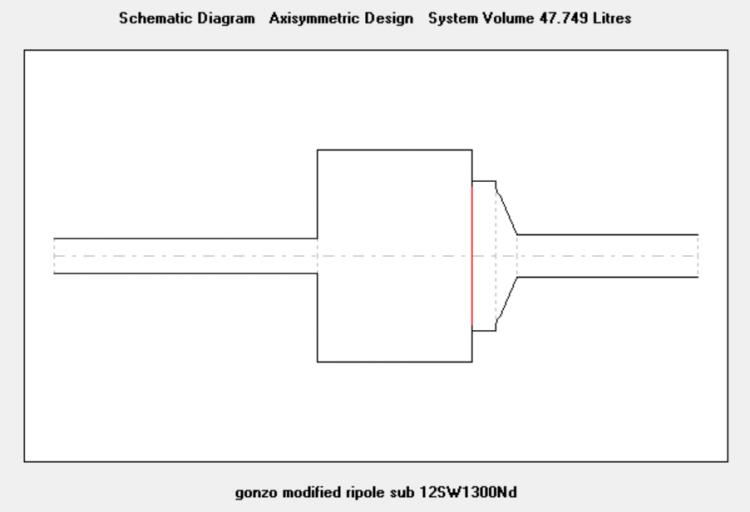

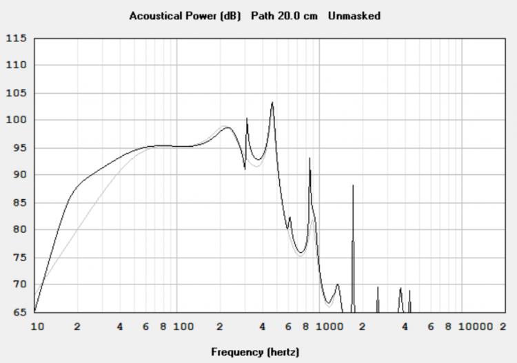

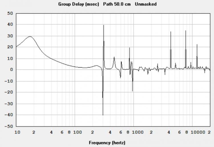

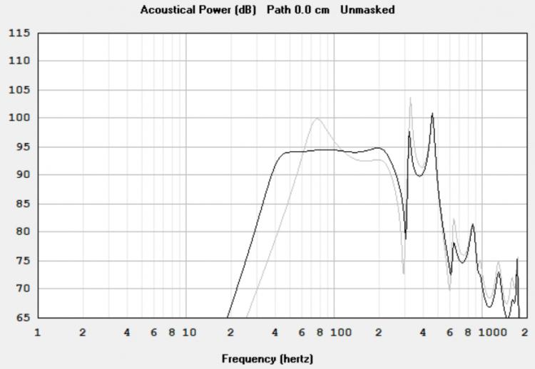

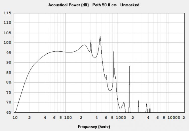

    Kan forsøke i Hornresp også. Modellen er et compound horn med rett tut forover og bakover, og et lite bakkammer bak driveren før transmisjonslinjen. Jeg ser ikke helt hvordan jeg skal sette opp en modell av begge sider samtidig, så det blir bare en side. Antar at hver driver disponerer halve arealet i slot'en forover, dvs 100 cm2 eller så, og at kompresjonskammeret på forsiden er bare volumet i selve membranen. Da kan modellen se slik ut:
    Kompresjonsforhold 5,5 : 1, hvilket er nokså høyt. Frekvensresponsen blir slik:
    Grå strek frekvensresponsen fra siste tapped horn-versjon. Det blir litt blekt i forhold.
    Kan forsøke med et vesentlig større bak-kammer, f eks 32 liter:
    Tja, da er det ihvertfall noenslags "useful response" ned til 30 Hz eller så, men dette er fortsatt ikke noe for de aller dypeste orgeltonene. Likevel, det bør bli 100 dB eller så med 1 W på hver av de to halvdelene, nokså flatt fra 40 til 200 Hz, så helt håpløst er det jo ikke.

    40.697
    44.582
    Nøkkelen til å få den til å gå dypt ser ut til å være større bakkammer. Med 50 liter blir det slik pr side med 2,83 V inn:
    Det nærmer seg enslags hybrid av bassrefleks bakover og slot loading forover. Høyst "useful response" også ved 20 Hz, men tingen er ikke så kompakt lenger. Den greier ca 112 dB ved 20 Hz begrenset av lineær slaglengde på +/- 10 mm, og ca 122 dB ut ved 50 Hz. Pr element.

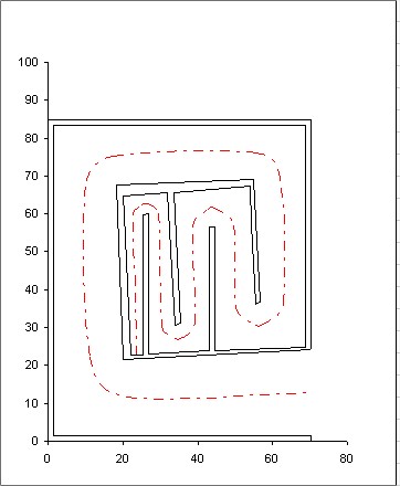

    Jeg skisset litt mer, ut fra tanken om at dette nærmer seg en hybrid med slot loading forover og nesten-bassrefleks bakover. Slot'ene bakover kan krympes enda litt mer og nærme seg rektangulære bassrefleksrør på 50x70x510 mm. Da blir arealet der 35 cm2, mens slot'en forover fortsatt er 55 cm2. Ved å utnytte kassevolumet best mulig fikk jeg ca 43 liter bak hvert element. La oss si 40 liter, da motorer og oppheng vil ta en del av det volumet. Med kasse av 13 mm kryssfiner blir dette en forholdsvis kompakt boks på 515x575x425 mm utvendig. Omtrent slik:
    Mye av poenget her er å bruke kompresjon (slot loading) til å tvinge et element med høy Fs ved 45 Hz til å gi lyd fra seg ved lavere frekvenser uten at utsvingene blir altfor store. Elementet har brutalt sterk motor og tåler mye effekt, så det kan tåle en del slik juling. Hornresp ser det slik, gitt 2,83 V input:
    Med nok effekt bør den kunne gi ca 110 dB SPL pr side ved 20 Hz uten å gå utenfor lineær slaglengde ved +/- 10 mm. Med fire elementer i sving burde det holde til drøyt 120 dB. Ved 100 Hz ligner det mer på 130 dB SPL, fortsatt "power limited".
    Nå blir omveien bakover litt i lengste laget for en "perfekt" kardioiderespons, men til gjengjeld blir det ikke fullt så mye dipol-aktig nivåtap ved 20-30 Hz heller:

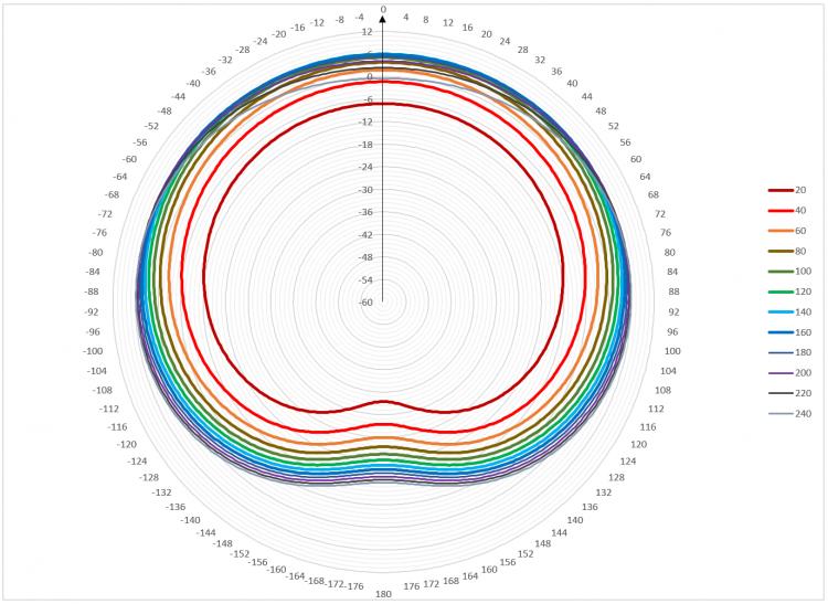

    Har jeg forstått det riktig at perfekt kardoiderespons tilsier 0-punkt bak, og -6db på sidene?
    40.697
    44.582
    Takk! Ja, hvis jeg kommer frem til en løsning som vil fungere og som er tilstrekkelig kompakt til at fruen ikke legger ned veto, så blir de bygget. Elementene har jeg jo liggende allerede. Enig i at en modulbasert løsning er tingen. Det kan jo tenkes at man må bytte et element en gang, og da må det være mulig å komme til de to baflene.
    Kardioideresponsen summerer de to elementene til +6 dB rett forover og kansellerer dem totalt rett bakover. Bølger i fase og motfase. Rett til sidene blir det +3-4 dB sammenlignet med ett element. Responsen passerer 0 dB (dvs samme nivå som ett element) ved +/- 120 grader fra aksen. Så er det noen grensefrekvenser oppover og nedover. Oppover blir polarresponsen bare rot over en viss grense, nedover blir det en gradvis avrulling i alle retninger som på en dipol.

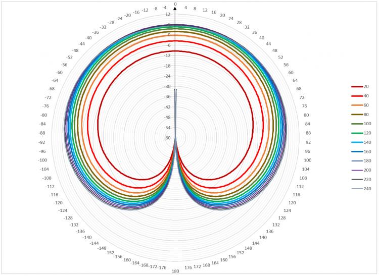

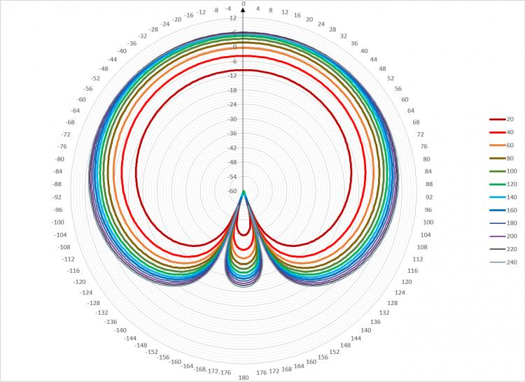

    Øvre grensefrekvens for polarresponsen kommer an på baffelstørrelsen. Her ca 300-350 Hz, tipper jeg. Over det vil det dukke opp lober i alle retninger og kardioidemønsteret blir til noe som ligner mer på en hvitveisblomst (og deretter en tusenfryd).
    Eksempel: En nokså perfekt kardioide-respons, hvor man kan se at nivået begynner å falle fra et sted like over 100 Hz. Ved 35 Hz er det 3 dB mindre nivå rett fremover enn fra ett element alene, og ved 20 Hz er det 7 dB mindre. De kansellerer hverandre når bølgelengdene blir lange.
    Eksakt samme polarrespons, men høyere i frekvens. Når det passerer 300 Hz faller alt i fisk og over det blir det bare verre.

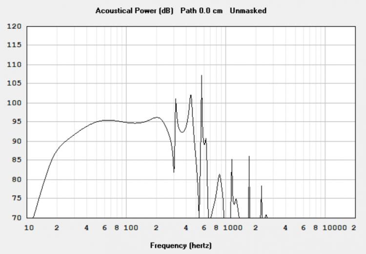

    Ja, det er en god idé. Jeg regner med at luftvolumet i bakkammeret vil føre til en litt annen tidsforsinkelse enn raka vägen fra akustisk senter og ut. Når man først har tenkt tanken på en bassrefleksbastard er det også mulig å tenke på om bakkammeret burde være stuffet med såpass mye vatt at det fremstår som akustisk 25-30 % større enn det egentlig er. I så fall kan det fysiske volumet på bakkammeret kanskje være ca 30 liter pr side og yttermålene trimmes med noen centimeter hver vei. Det ser ikke ut som om det er noen direkte måte å simulere dette på i hornresp, bare akustisk fyll i selve rørene. Og det vil jeg jo ikke ha. :)
    Edit: Du hadde nok et poeng, ja. Her er bidraget fra hvert horn til samlet acoustical power. Bakover i grå, fremover i svart. Ved 80-100 Hz, hvor man trenger kardioidekarakteristikken mest, er porten bakover stort sett nullet ut. Fillern.
    Lyd enten fra den ene tuten eller fra den andre, stort sett aldri fra begge samtidig. Uten resonanskammeret gikk den ikke på langt nær dypt nok. No Free Lunch. Jaja, men det ser ut til å kunne bli en bra rundstråler likevel. Desto mer grunn til å lavpasse den et stykke under 100 Hz.

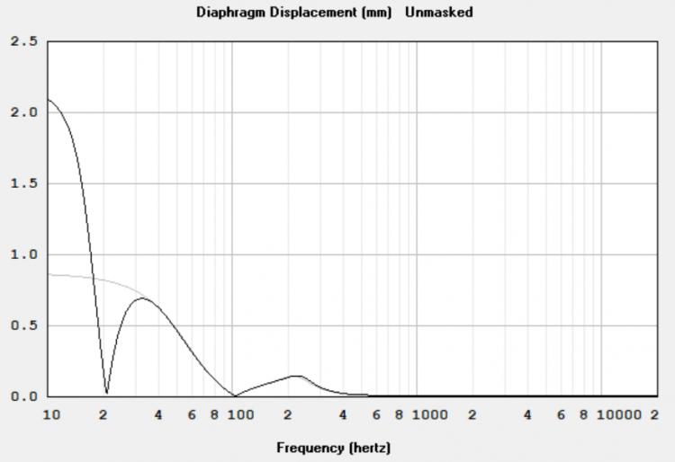

    Mister ca 8 dB ved 20 Hz, men med større utsving. Her kan man nok greie seg uten subsonic-filter, men det er først godt under 20 Hz at den lukkede kassen får mindre utsving enn bassreflekskassen. Gruppeforsinkelsen er penere, men der er den også "bare" 30 ms ved 20 Hz, og formodentlig ikke hørbar. Hornresp kan vise en hørbarhetskurve for group delay som tilskrives Claus Futtrup, SEAS. Han setter 30 ms ved 17 Hz som en grenseverdi. I så fall er denne såvidt over, men godt under andre grenseverdier. Uansett kommer man godt under Futtrups kriterie bare ved å gjøre bassreflekskassen litt mindre. Kanskje ikke så mye å vinne på å gå helt til lukket kasse her. Det er minst like mye headroom for eq i bassrefleksutgaven.

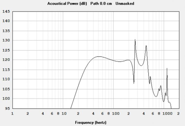

    Bassrefleks på 33 liter avstemt til 23 Hz med et 50 cm langt og 35 cm2 stort resonansrør treffer Futtrups kriterie ganske bra. Da er det 85,5 dB acoustical power for 2,83 V inn ved 20 Hz, men tingen når fortsatt 110 dB før den går ut av linær slaglengde. Fire slike moduler med nok effekt bak hver burde fortsatt holde til husbruk.
    Hornresp inneholder veldig mye greier, men mye av det er godt gjemt. Dette ble et ganske pent spektrogram av denne versjonen:
