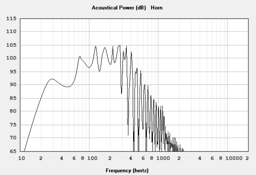

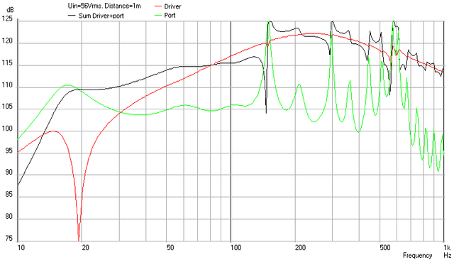

    Tapped horn avstemt til 20 Hz, sånn ca, men med de vanlige to "hornene" i frekvensresponsen ved 80 og 110 Hz. Her er de litt avrundet ved at frekvensgangen er vist med en hel oktav glatting, men i en hornresp-modell (her med Beyma 12SW1300Nd) blir de ganske spisse:
    Men hvis man ser på databladet for den ferdige DTS-20 har frekvensgangen i stedet en liten hengekøye ved 70-90 Hz:
    Motviljen mot å vise frekvensgangen over 100 Hz er litt påfallende, men her er det noe lurt som utvider det brukbare frekvensbåndet fra ca to til ca tre oktaver. Det er tydeligvis så lurt at Danley ikke ville vise det i patenten. Noen forslag til hva Danley har gjort? :)

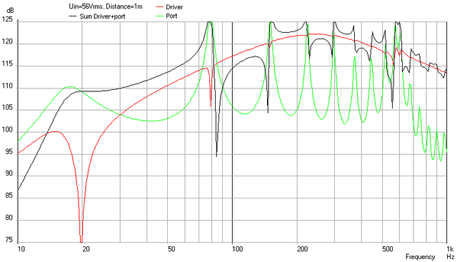

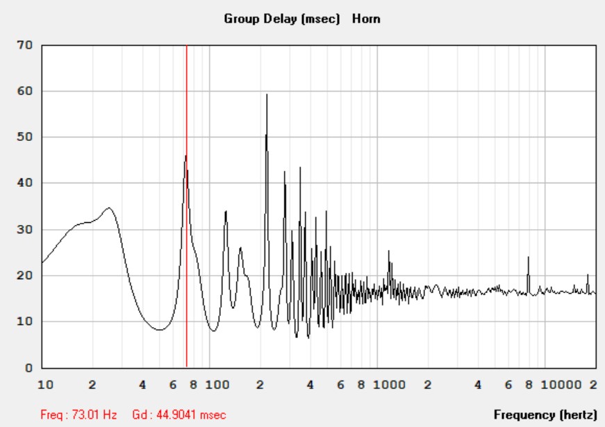

    Ja, det går. Men hva tenker du å gjøre med resonansene ved 80 og 110 Hz? Det er femte- og sjuendeharmoniske overtone i et ca fem og en halv meter langt rør som er lukket i den ene enden, dvs hele hornlengden for en sak som dette. Det gjør også unevnelige ting med gruppeforsinkelsen i audiobåndet:
    Jeg har ikke en graf for gruppeforsinkelse i den virkelige DTS-20, men legg merke til fasegangen i kurven som jeg nettopp postet fra databladet i #169. Den er innenfor +/- 45 grader fase fra 50-100 Hz, mens fasen i hornresp-modellen roterer som en propell. DTS-20 vil ha tilnærmet konstant 10 ms gruppeforsinkelse gjennom hele arbeidsområdet. ???

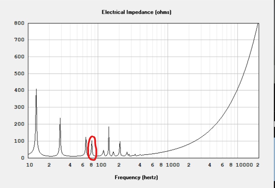

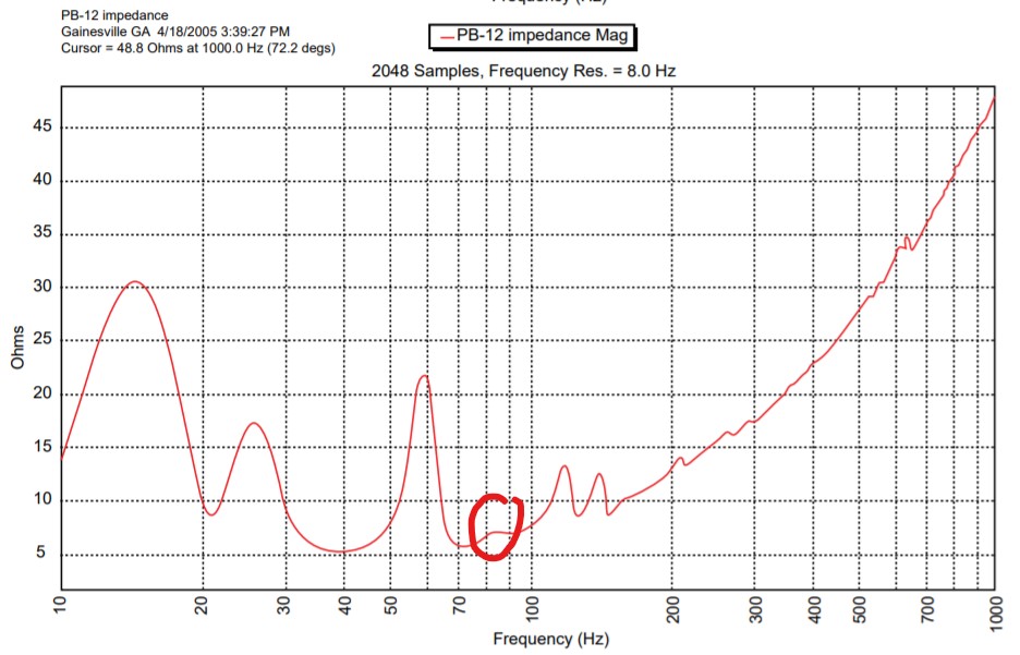

    40.697
    44.582
    Ja, men her er problemet en 10 dB resonans med høy Q og 45 ms gruppeforsinkelse et sted rundt 80 Hz. Det er ikke noe stort problem å fikse det i et FIR digitalfilter, men her har Tom Danley faktisk løst det akustisk. Tenk RLC-ledd for å linearisere elementenes impedans i et passivt delefilter, og så kommer man ganske nær hva de rørene er for noe.
    Impedanskurven fra hornresp ser slik ut:
    Mens den virkelige høyttaleren er slik:

    Akkurat. En litt snedig løsning der. Hadde jeg hatt plass i furtebua. Kunne det vært moro å prøve den der :)
    40.697
    44.582
    Det er aldeles genialt. Rørene er kvartbølgeresonatorer avstemt til å nulle ut de to "horna" på frekvensresponsen. Den åpne enden står i trykkmaksimum like ved enden på hornet, mens den lukkede enden er dratt gjennom skilleveggen og oppover på motsatt side. Lengden på røret setter resonansfrekvensen, diameteren bestemmer Q og dermed båndbredden på korreksjonen. Legg merke til at rørene har både ulik lengde og diameter.
    Hornresp kan ikke beregne det der. Det går an å grovregne på det med enkle formler for så å justere seg inn etter prøve & feile-metoden, men for en simulering behøver man AkAbak eller ABEC3.

    Ja, det var visst noe kjent med den. En grov hornresp-modell av 12SW1300Nd i et bakladet horn med stort bakkammer og null flare ble forbausende likt kurvene hos Kvålsvoll uten resonanskamre:
    Det er litt interessant hvordan kassetypene glir over i hverandre. Er det der en slot loaded bassrefleks med veldig stor og lang slot, eller er det et bakladet horn med stort bakkammer og ingen flare, eller er det en transmisjonslinje? Det har kanskje ikke så mye å si, egentlig.
    Kvålsvoll tar ned første resonans (egentlig tredjeharmoniske i røret) med en tunet resonator/dempekanal:
    ...og deretter andre resonans (femteharmoniske) med en ny dempekanal. Vips, en kompakt subwoofer med unaturlig stor båndbredde. Genialt, det også.
    En liten detalj for nerder: Ved å ha null flare i hornet/bassreflekskanalen vil resonansfrekvensene bare bli oddeordens, og oppførselen ved frekvenser mellom dem nokså jevn. Et horn med stor flare vil få en del egenskaper fra koniske piper som også har likeordens overtoner, og dermed en del småkrøll mellom de store resonanstoppene. Dessuten er det tross alt enklere å bygge noe med rette vinkler enn noe som skal ha konstante 3 eller 4 grader stigning gjennom alle foldinger.

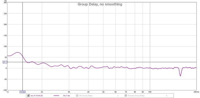

    Bildet over er simulert ShyHorns der rød er elementets bidrag og grønn er kanalens bidrag.
    Sort er samlet respons.
    Vanskelig å måle dette separat, men ved å måle rett foran element og litt oppe i munningen på kanalen kan en se likheter med simuleringen.
    Måling 15 cm foran element
    Litt oppe i kanalen
    Frekvensrespons og fase målt på 1,5 meter
    Group Delay på målingen 1,5 meter
