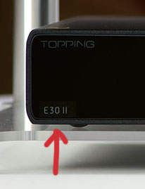

    Jeg har E30 og har opplevd hakking fra CD. Hvordan kan jeg se om jeg har I eller II ?
