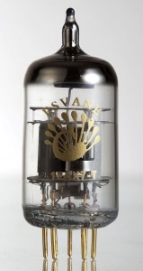

    Har sammenlignet Psvane sin 12AX7-T mot mine NOS Mullard og Telefunken de siste ukene. Faktisk foretrekker jeg Psvane i en Line Magnetic 216. Litt mere oppløst, men fortsatt småvarm med mellomtone gløden til mine NOS rør. Helt klart et merke jeg skal teste mere fra fremover. Pussig at mine opplevelser spriker litt med trådstarter, men antar at annen forsterker vil uansett endre totalinntykket.
    Vet ikke hvor lenge du har spilt og type Psvane rør du har, men har som sagt testet tøret i 3 forskjellige posisjoner i signalkjeden og savner lettflythet og 3D i lydbildet. Pressisjonen i lydbilder er heller ikke god. Men, lyd er subjektivt - så du kan ha like rett som meg! :)

    Psvane 12ax7 ble fullstendig gruset av GD Thrustworty i mine Mc275 amper. På alle parameter.
    De har ca 120 timer på seg nå. Det er T-Series jeg bruker. Psvane har mange rør, så ikke sikkert vi lytter på de samme. T-Serien er de mest kostbare og leveres i et lite etui. ($99 for et par med 12AX7) De har mange andre rimeligere rør som jeg ikke kjenner.
    Kjøpte de etter å ha lest flere halleluja tråder på forumer i USA.
