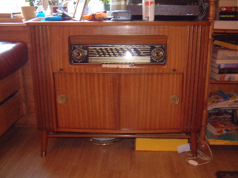

    Inspirert av denne tråden så måtte jeg prøve et par OB for meg selv.
    Jeg har liggende elementene fra en slik:
    Vis vedlegget 279261
    2x10 toms fulltoner fra SEAS med Alnico magneter.
    Jeg tok et par gamle brede høyttalerekabinetter og kuttet vekk frontplaten.
    Elementene monterte jeg så inn i bakplaten.
    Ja, dette er jo bilde av den gamle radioen min :)
    Hvordan er effektiviteten på disse høyttalerne?
    Jeg spekulerer i å å bygge ut radioen til et "alt i ett"-system til kontoret, med å bytte ut den gamle rørsleden inni med et EL-84-kit, en squeezebox og dac...

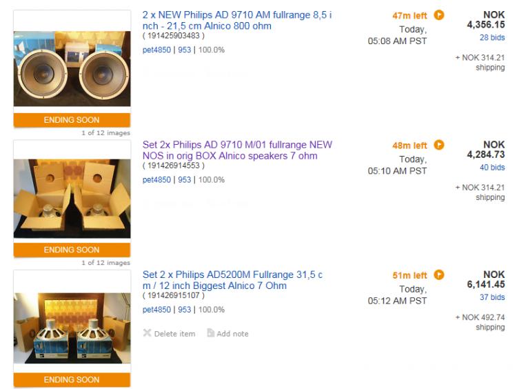

    Klassiske Philips AD 9710 AM / 01 - meget ettertraktet bredbåndselement - nye i eske!!! Dette er de gromme utgavene med AlNiCo osv. Hadde jeg vært på samlerkjøret så skulle et slikt par vært hanket in straks!
    Har gode minner med AD9710. Ble brukt som sidehøytalere sammen med et eksponesialhorn som bass. Svenske Radio&Television kjørte en stor serie med selvbyggprosjekter på 70-tallet hvor blant annet dette prosjektet inngikk.
