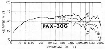

    Har lyst til å teste noe nytt,dvs gammel vintage
    Pioneer PAX-30G
    disse pioneer coax fra 60 tallet virker spennende, ca 2000kr på ebay, 103db/m stort mer lettdrevent blir det vel ikke.
    er de noe å satse på eller er det lignende som er mye bedre.

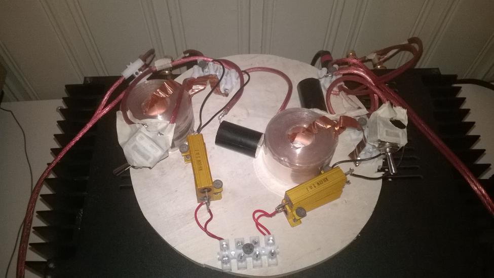

    Hei,har handlet Audio Nirvana Classic 10 og holder på å mekke et passivt notch filter. Spørsmålet mitt er som følger; bør det stå nærmest mulig element eller kan det stå en meter unna,dvs i bunnen? Trur vel ikkje det skulle bety så mye igrunn men greit å få det bekrefta :) Deler aktivt ved 110Hz i mellom dem og 2stk 13 per side. Funker flott i åpen baffel i mitt lille rom:) Bruker spole på 0,68 og kondis på 3,3. Motstand er per nu 4ohm,det gir 3,5dB. Link mh-audio.nl - Home
    mvh Filip
    mvh Filip
    Det kan stå hvor som helst så lenge det er koblet riktig! :)

    Flott det,virker sånn ja,kjøre samme kondis og spole men 11ohm nu,rundt 7,5dB,funker som F.. Får kjøre ei måling i motgen evt.Men virker harmonisk nu:)
    Ja,det e koblet rett,trippelsjekka det :cool:
    et kråkereir nu hehehe

    Klem på med bilder av resten av oppsettet Filip. :)

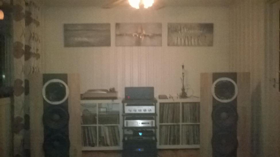

    et elendig bilde,skal ta fler,kommer tilbake:cool: Her e alt i prøvefasen,kryssfineren rundt fulltonene skal seff matche baffel:cool:

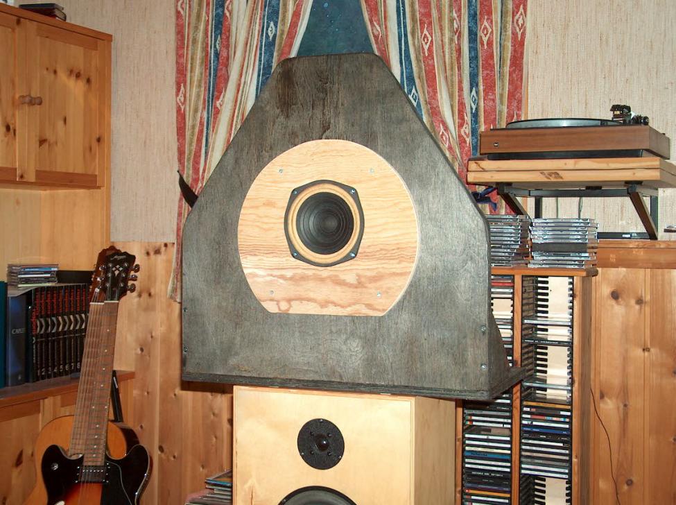

    Det er som du sier trosse1 en jungel av bredbåndere der ute. Det er bare å begynne og hamstre inn :D

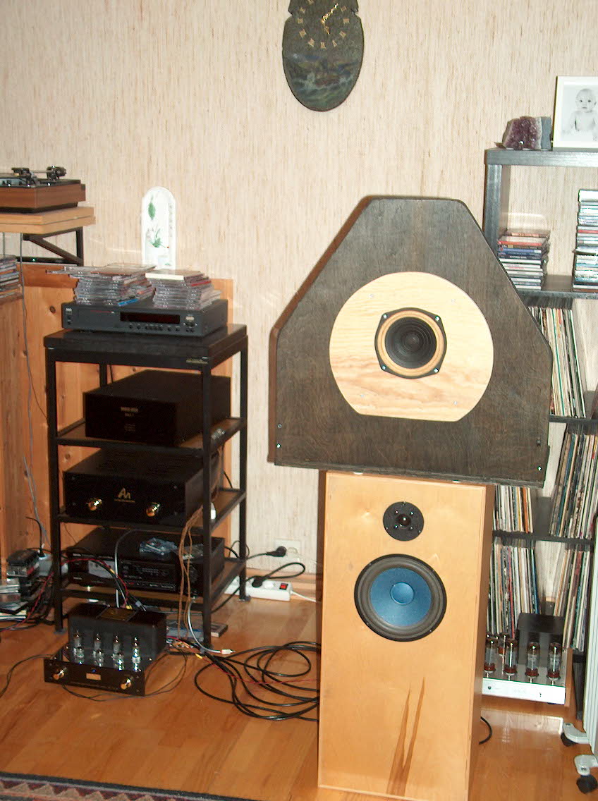

    De Pioneerene så spennende ut.Voldsom følsomhet. Jeg vet ikke om alle desse tallene stemmer.For meg virker det som man ofte har en slags grense i ca 95-96dB området på hvor følsomt man kan lage ting med noenlunde lineæritet,og enda mer lineære og utstrakte når man kommer ned på +-90dB .
    Jeg har blant annet et par Pioneer CS-77,fra ca +- 1970,og i Pioneer spec boka jeg har står de oppført med følsomhet på 102dB ! I praksis oppleves det som ca samme følsomhet som Audio Note E kit 03,som er optimistisk oppgitt til 98dB med 1w.
    Har spillt litt på Diatone klonene jeg kjøpte av Hifiguru , Pair 2pcs HiEnd 6 5inch Fullrange Diatone P610 CL0N Upgrade Version Better 50 | eBay
    Igjen slår det meg hvor fascinerende det er med bredbåndere/ "fulltoner" alene. Til tross for ujamn frekvensgang så føler jeg at jeg kommer veldig nær på musikken.På en måte mer troverdig innsikt enn selv de dyreste og beste flerveiser jeg har hørt. De virker forholdsvis lineæere,men det har som de fleste andre jeg har vert borti en tendens til å stikke av i deler av mellomtonen,og mer "skrikende" jo høyere man spiller,som vanlig med lignende element. Men de er tross alt sammen med Rullitene av de mer lineære og utstrakte jeg har vert borti.

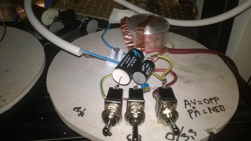

    Artig dette med fulltoner,har mekka litt til på notch-filtret,viste seg at æ hadde ei heving fra ca 4KHz og videre opp til ca 7KHz,fant noen andre kondiser på 1,5 og 2,2,dette ble mye bedre,låter mye riktigere og dette vises på målinger,ved bruk av 1,5 måler det så godt som flatt,det låter også best.Ved 2,2 er det litt "diskant-sukker" ala loudnessknapp inne.Skulle hatt enda lavere verdi og sjekka mot.Veldig enkelt å teste med brytere som her.Bryter nr 3 er bypass utenom notch..

    Vis vedlegget 309903
    Vis vedlegget 309904
    Godt å se dem i gang Rune, skikkelig dasslokkfinish ;-)
    Disse er litt tøffe da:
    China-HighEnd-HiFi
    Rune S
    13.04.2002
    4.579
    1.257
    Hehe,ja gjekk for den klassiske dasslokklooken.
    Det låter ikke så helt verst nå med Altec/GPA 416 15" under.
    Tørr ikke legge inn flere bilder...... :D
    De 755 variantene ser ut til å vere veldig fine element. Ligger et par Altec 755 på her på børsen også ser jeg.

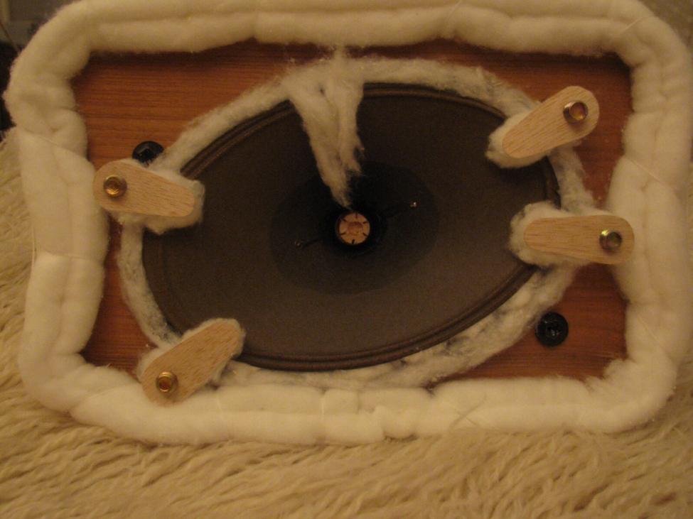

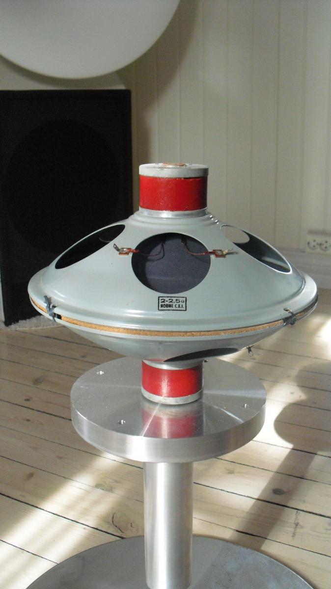

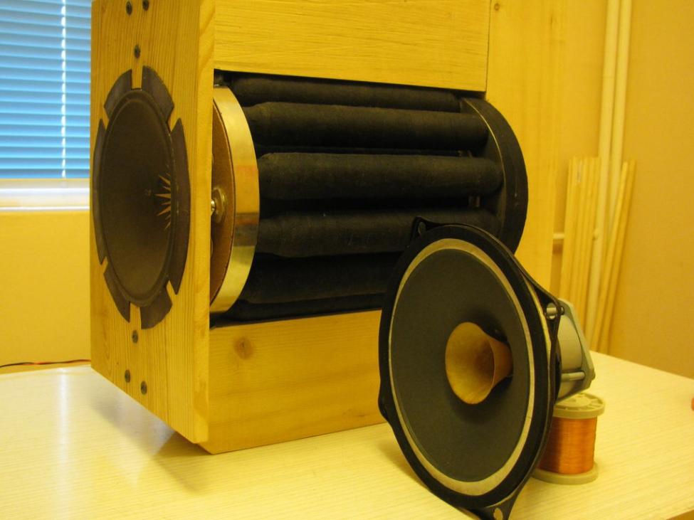

    En bulgarer som mildt sagt modifiserer vintagedrivere, rimelig heftige saker, Ateliert Rullit driveren blir ganske pusslete ved siden av.
    trosse1
    22.02.2012
    2.689
    2.438
    75
    Samme fyren, som forøvrig hevder han har testet det meste av vintage, mener at denne driveren er det beste han noensinne har testet.
    Hva merke det dreier seg om vites ikke, noen som aner?

    Trosse1,har du noen navn på han bulgareren eller link til andre ting han har testet eller laget? Likte spessielt godt den saueullmodda driveren :D

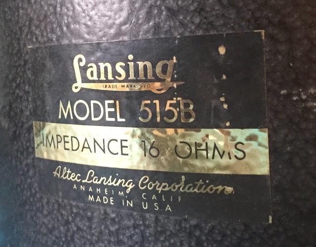

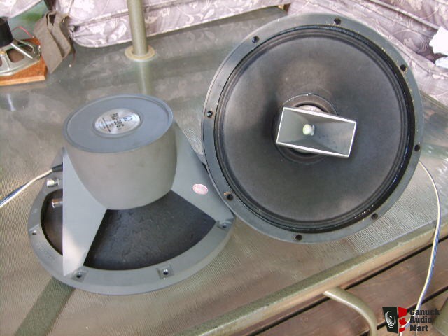

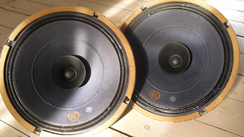

    Altec 515B er fine drivere.Har eid et par,eller mulig det var bare et element... Uansett,så foretrakk jeg i sammenligning 416-8B. 515B har litt høyere følsomhet,men den følsomheten ligger hovedsakelig fra øvre bass/nedre mellomtone og opp. 416-8B opplever jeg som jamnere og enklere å få bra resultat med.
    Her er ene av mine GPA 416-8B

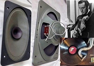

    Gammle godsaker Avery Fisher with 9-tube amp and coaxial speaker, from Fortune, Oct. 1946

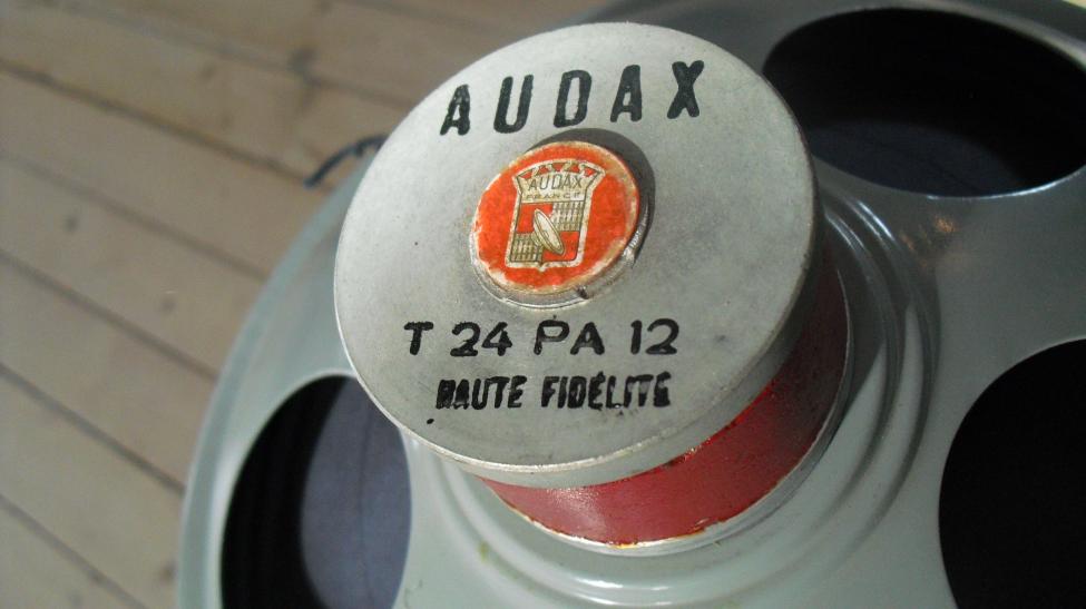

    Har kjøpt et par spennende, sexy 10' elementer, vintage selvsagt 50/60 tall dette med alnico,97-93db/1m-2ohm.

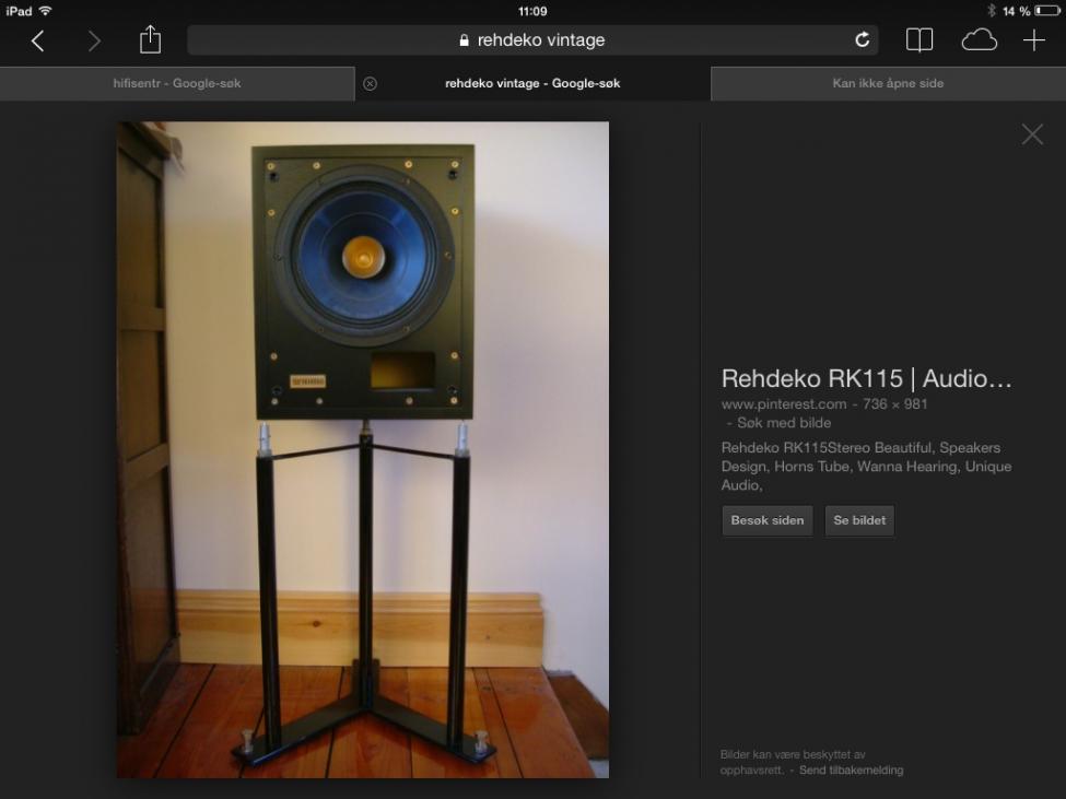

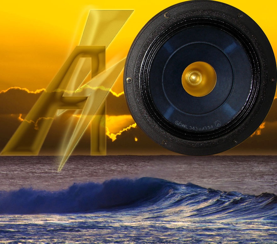

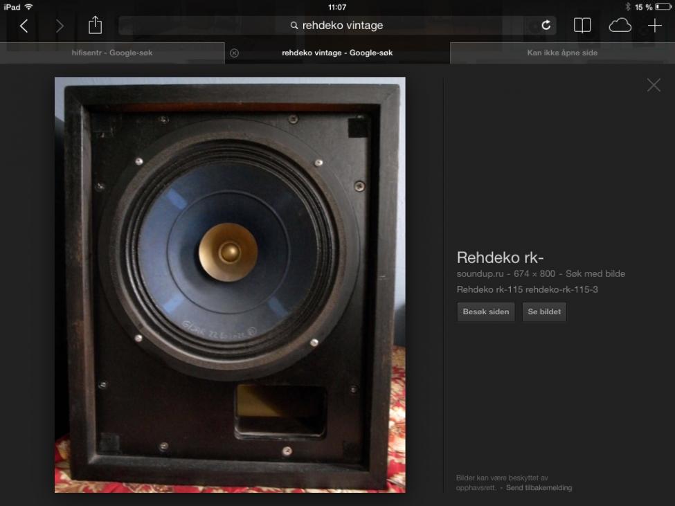

    Dette er elementet som den Franske/ Danske musikeren Rehde baserte sin myteomspunnende høytaler RK 115 rundt.
    Målet var å skape en "live høytaler",forbedre audax elementet til verdens raskeste element.
    Rehde patenterte mange av disse forbedringene, det hele er en spennende historie, og veldig mye info ligger ute på nett, patenterte også.
    Denne RK115 og de andre modellene firmaet Rehdeko produserte er i dag ettertraktede greier, selvsagt spesielt i Frankrike- bare å google på.

    Spennende. Har inntrykk av at Audax har laget mange fine elementer.
    Har du testet de?
    trosse1
    22.02.2012
    2.689
    2.438
    75

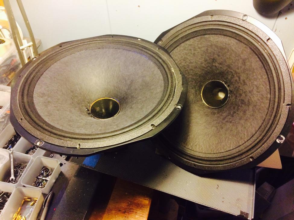

    Har akkurat pakket de opp, trolig vil jeg lage en Redheko kasse til de etter hvert, ligger mye info på nett.
    her er et bilde av et par oppgraderte elementer, vakkert.

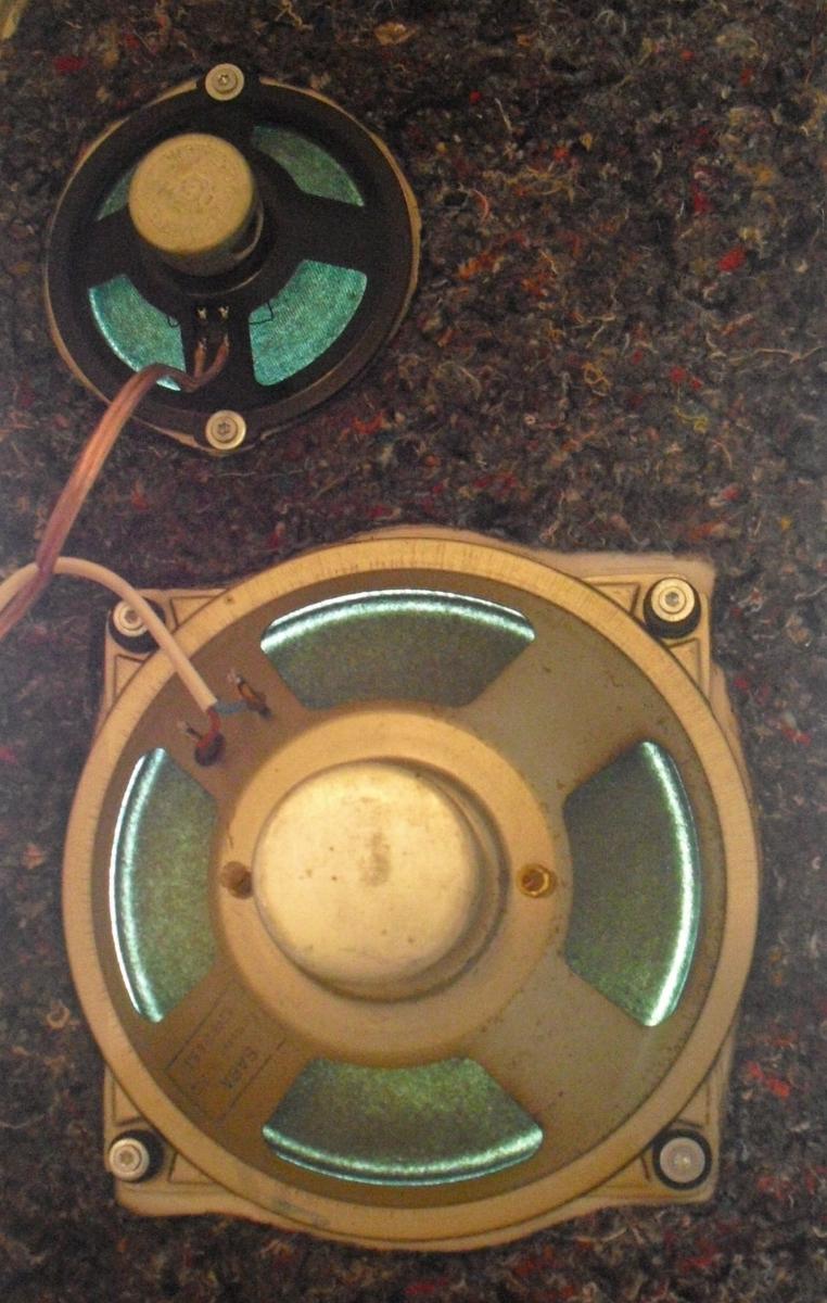

    Artig tråd, dette! Kombinasjonen av inspirasjon fra denne tråden og et ønske om å teste full range førte til et spontankjøp her om dagen: Et par retro høyttalerkasser med det som ser ut som innebygd basshorn-løsning og et par 8" Jensen Coaxial elementer. Venter på at noen bokstavelig talt skal plukke opp disse via Nimber og frakte de hjemover.
    Dere virker jo godt over gjennomsnittet rutinerte på feltet, så jeg lurte på om dere hadde erfaringer med disse elementene eller tilsvarende? Veldig spent på hva jeg kan forvente av lyd av disse, og om de faktisk er gode nok til å potensielt erstatte mine nåværende Piega-høyttalere..!
