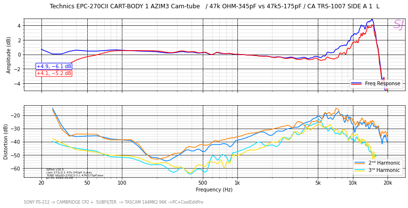

    Dette er det beste tuningen jeg fikk til med mine begrensninger. Blå standard setting Cambridge gir +5db, Rød tunet R last med laveste pF jeg kan få til , det gir -1dB,+2dB.
    Ikke bry dere om fallet under 50Hz på rød kurve, skyldes måletekniske årsaker.
    Her en en standard MM PU som trenger mer fleksibel RIAA enn dat man får i dag..
    Et annat eksempel på tuning.
    Noen vil kanskje si at man få heller gå for MC, vel de har også en resonansetopp fra 10-15kHz og den kan man ikke gjøre noe med. Mange av gamlisene her inne har vel godt av disse peakene da de ikke hører så mye over 8khz lengre...

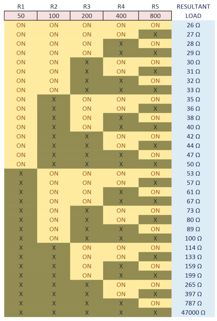

    Bortsett fra GoldNote P1000 så har de som er nevnt her for få MM lastvalg mht R. For god tilpasning trengs det 20k-60k med 5k trinn, helst kontinuerlig variabel
    Jeg slang sammen et kråkereir med løse deler med dreiemotstand og dreiekondensator, men det fanget opp for mye mye støy og hum til å være brukbart,

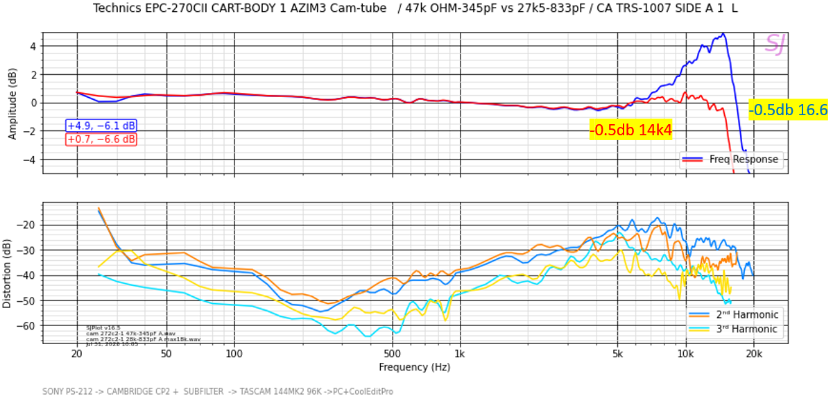

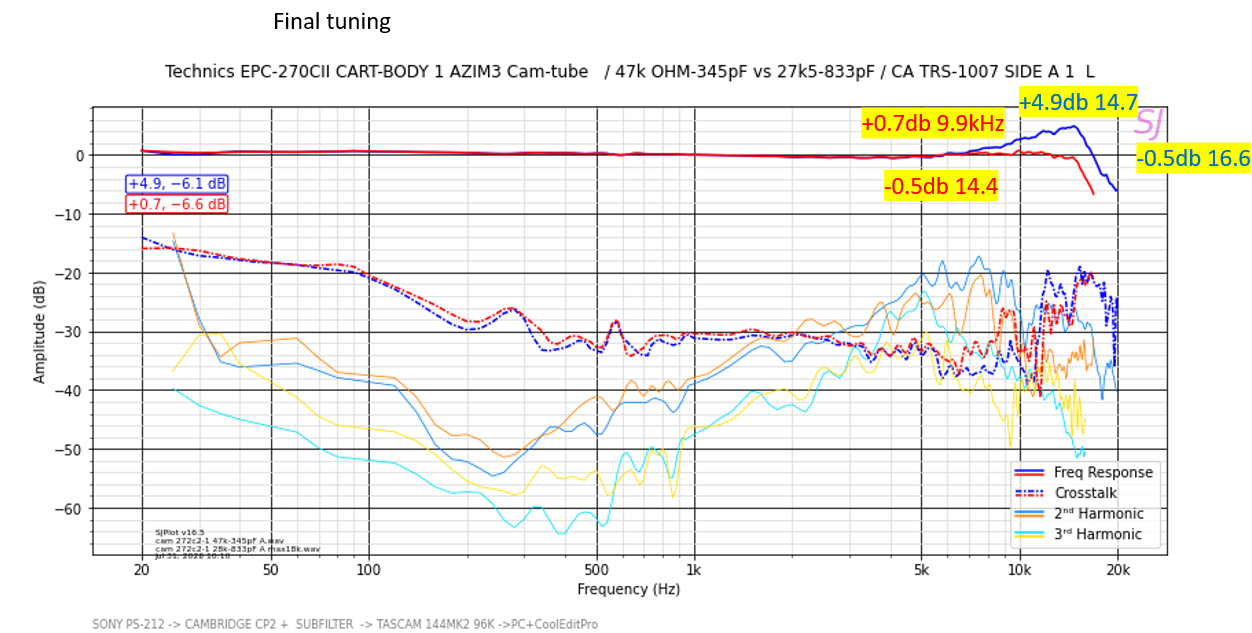

    Denne her stiften har sine begrensninger over 15-16k, men det viser likevel hvor langt ut i skogen ( 47k/345pF til 27.5k og 833pF) man må med lastendringer for å få linjær frekevensgang.
    Om man bryr seg om sånt...
    Må få tak i en Ortofon , andre tester tyder på at de ikke må tunes så langt utenfor en RIAAs mulighete.
    EDIT: Blå kurve er 47k Ohm målingene
    Med 47k ohm og og 345 og 175pF totalt, må ned med kohm for å få ned toppen, men det gir en dal under 10kHz, så da må pF økes ettersom R senkes. slik fikk jeg til slutt en linjær kurve, på bekosting at maks frekvens.
    Summa summarum, de som er rettlinjet i hue og ører trenger en ytterst fleksibel RIAA for å velge PU på bred basis. Gamle folk som meg som trenger litt økt topp frekvens uansett kan kose oss med PU om vi velger den rette...det rettinjede høres antagelig litt for tamme ut..

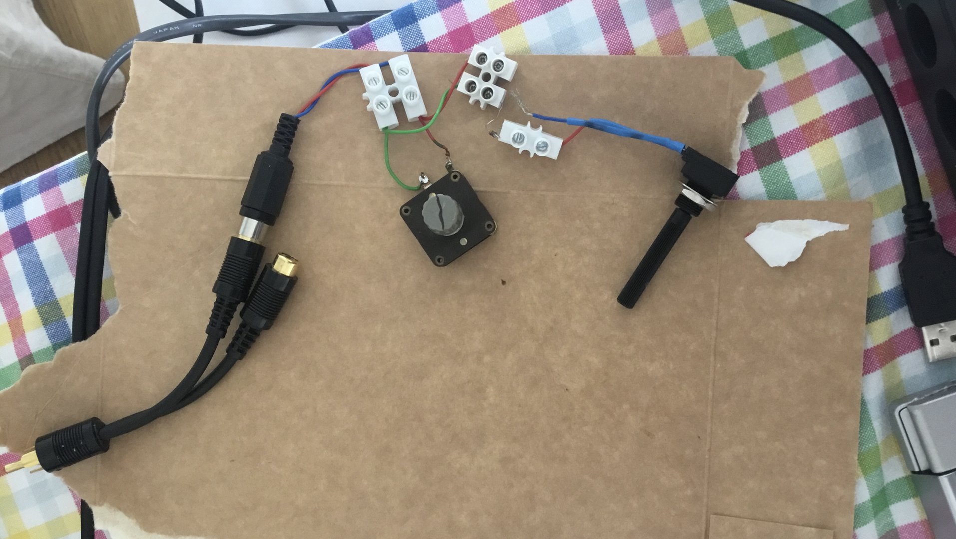

    Dette er kråkereiret jeg bruker for å justere last i eksperimentene mine. Da det kom for nær PC skjermen plukket det opp 18kHz frekvensen fra PC skjermen, og det medførte intererens med frekvensveipet som gav differanseprodukter og en dip i målt frekvens ved på ett gitt frekvens. Ganske stolt alt jeg klarte å finne ut av akkurat det problemet

    Bra observert. Det er fort gjort å bli lurt når man måler på ting.
    Jeg litt erfaring med slike test-oppkoblinger jeg også. Veldig kjekk måte å teste ut ting på, men du verden så mye rart man kan plukke opp fra utstyr i nærheten når skjermingen ikke er der. SMPS brukes jo nå overalt, og disse støyer på de rareste måter. I tillegg har man - som du erfarer - også LED skjermer som har drivere som lager faenskap.
