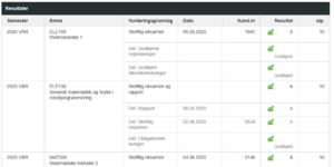

    Urelatert til denne tråden, men såpass kjekt at eg vil dela det likevel. Siste sensur for fyrste semester på universitetet kom i dag. Før eg byrja i haust var eg ganske nervøs for at studiene skulle vera for utfordrande for meg, men eg har fått ein god dose sjølvtillit no. Det kan fort verta verre etter kvart, men førebels går det veldig bra. God helg!
    Vis vedlegget 1089692
    Gratulerer! I dag har du lov å feire deg selv.

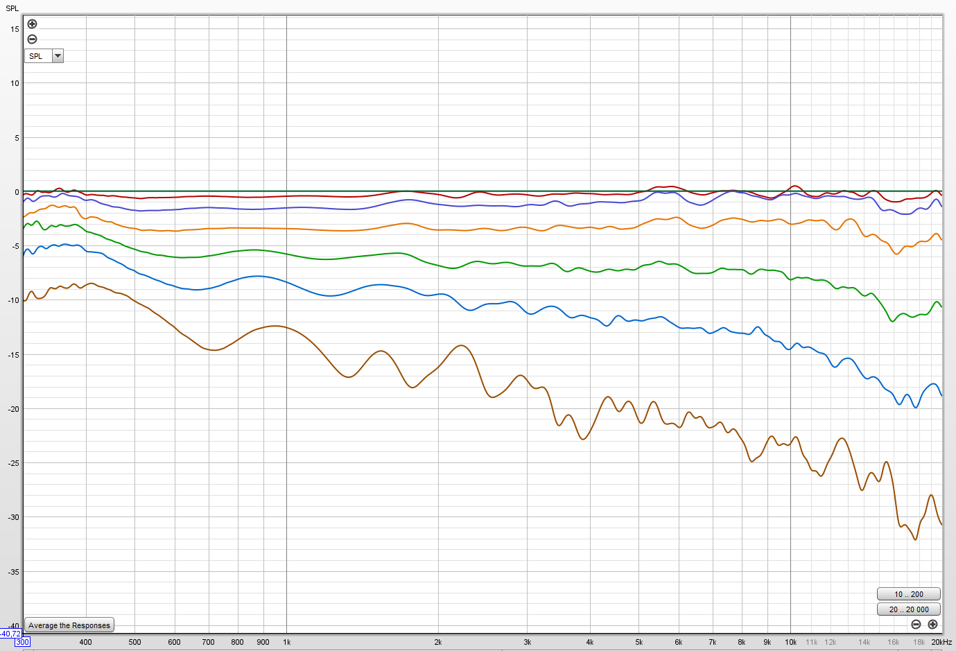

    Dei tolmodige lesarane av denne tråden lønnast, endeleg kjem det målinger! Eg har ikkje moglegheit til å måla på meir enn cirka 1m avstand, som i utgangspunktet er for lite til eit såpass stort horn. DIfor har eg heller ikkje vore veldig nøyaktig med vinklane heller, eg har berre rotert litt hipp som happ. Det viktigaste er uansett at frekvensresponsane off-axis er uniforme (og som de kjem til å sjå, så er dei det). Frekvensresponsen er ekstremt smooth mellom 5-15kHz, så får håpet vera at noko liknande er mogleg med mellomtonene på plass òg. Det smårusket som skjer kring 16kHz on-axis, men som forsvinn off-axis gisser eg er på grunn av at halsbiten eg printe til drivaren ikkje sit perfekt.
    Den nederste kurven i desse grafene er litt meir enn 90 grader off-axis, til info. Difor den er så mykje meir "hakkete" enn resten.
    Frekvensrespons, 3.7ms gating (270Hz FFT bin width) :
    Normalisert til on-axis:
    Ikkje for å vera ufordrageleg skrytepave, men dette ser ut til å vera rimeleg tett på state of the art. No byrjar arbeidet med mellomtonekammer.
    Veldig godt jobbet! Ut i fra det jeg har sett av innleggene dine her på sentralen fremstår du som en veldig oppegående person, så dette har jeg full tro skal gå veien.
    Hilsen en som gikk skolelei ut videregående med dårlige karakterer, men likevel kom seg gjennom ingeniørstudiene. Stå på!

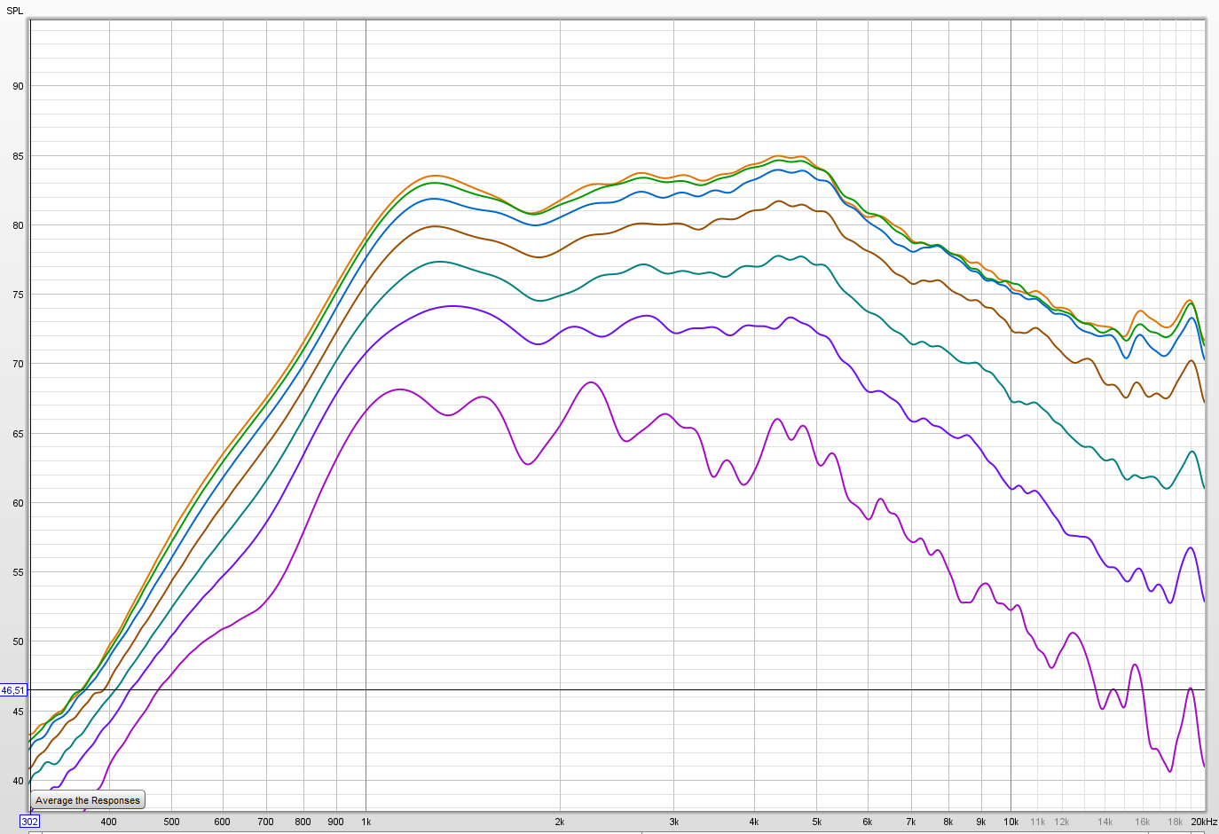

    Vis vedlegget 1090058
    Det er veldig bra! Kan du si noe om hvilket frekvensområde du har tenkt å bruke denne og hvordan du har tenkt å kjøre eq?
    Hornet skal brukast til 300-400Hz ein stad, gisser eg, deling mellom diskant og mellomtone kring 1200-1600Hz. Det vert vel fort vekk hypex fusion plateforsterkarar (og den innebygde EQen der). Angåande tuning så gisser eg litt tilt nedover med aukande frekvens on-axis, men ikkje veldig mykje. Det kan ein sjølvsagt justera etter eigen smak, men eg er ikkje nokon utprega diskantentusiast. Høgtalaren eg brukar no som har svakt innsnevrande spreiing opplevde eg som betre etter å ha fjerna ca. 1.5dB over 2kHz (relativt til heilt flatt).

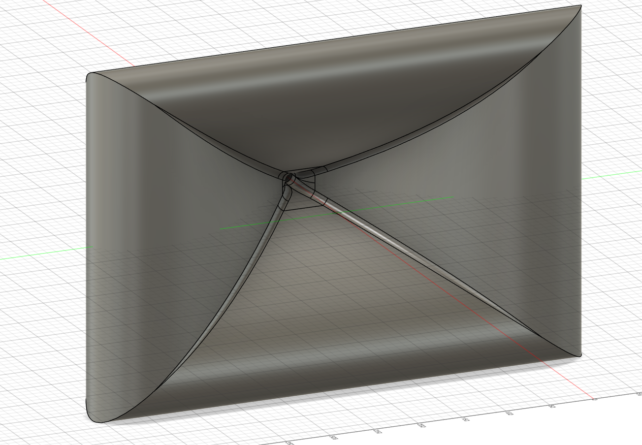

    Georg, slik jeg tolker bildene dine så har hornene en utforming som muligens kan belegges med 4 flak med finer? Alternativt kan overflaten muligens behandles med farget epoxy?
    Tror ikke du skal være bekymret for finish. Utgangspunktet her er bra. Til og med PLA print er "godt nok"
    No er eg ikkje veldig erfaren med finer, men eg trur det vert litt vanskeleg, grunna det faktum at linja der den vertikale og horisontale konturen møtast er avrunda. Sjå dette biletet frå tidlegare i tråden:
    Det er for å få jamn overgang frå den runde utgangen til drivaren til den rektangulære formen på hornet. Når det er sagt så bør det sikkert vera mogleg å leggja finer på den flate delen, og så kanskje måla den avrunda biten i ein eller annan aksentfarge? Kan kanskje verta kult. Eventuelt er det jo sjølvsagt mogleg å berre måla heile greia, om ein ynskjer meir monoton framtoning.
    Vis vedlegget 1091970
    Takk. Det er vanskelig å legge finer dersom underlaget kurver i to forskjellige retninger. Avrundingen du refererer til vil være krevende å legge finer i for en amatør som meg.
    Maling og lakk bør være ideelt.

    Du kan kjøre en kombo og finere de flatene som ikke er dobbeltkrumme og så ha (kontrast eller ikke) lakk i de avrundede hjørnene? Tror det kan bli veldig fint.
    Uffda - ser at Georg foreslo akkurat dette i hans forrige innlegg. Da skriver jeg heller +1 på Georg sitt innlegg :)

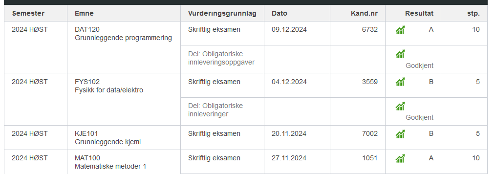

    Dette kjem sikkert ikkje som eit sjokk med tanke på at 4 månadar har gått, men det endte opp med å vera same tempo heile semesteret 😅
    Siste eksamen for semesteret vart unnagjort i dag, så no er det snart håp om å fortsetja på MEH-prosjektet. Håpet er å bli ferdig i løpet av sumaren, sidan eg gjer neste semester veldig travelt for meg sjølv, då eg skal vera studentassistent og taka eit ekstra matematikkemne.
    Gode valg Georg. Fint å gå «all-in» i studietiden. Du kommer aldri til å angre på gode resultater.

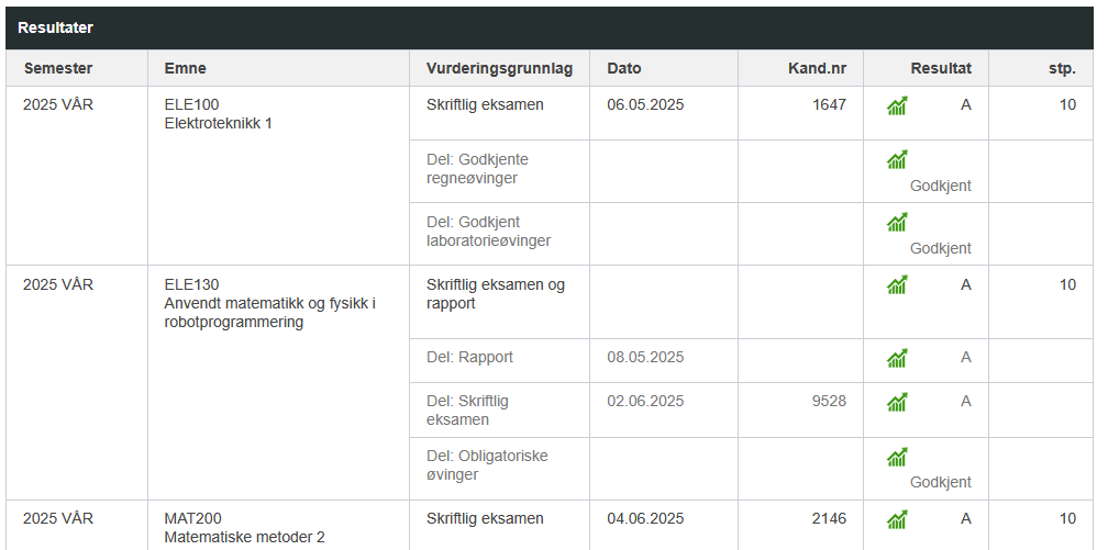

    Angåande utteljing og resultat, så fekk eg siste sensur for semesteret i går:
    Hadde ikkje venta A på matematikkeksamen. Dei har definitivt justert karakterskalaen samanlikna med "standardskalaen" på teknisk-naturvitskapleg fakultet (A=90%+ av moglege poeng, eg var nok nærare 80%). Eg gisser dei har sett resultata og konkludert med at eksamen var vanskelegare enn tidlegare år og justert deretter. Eg har uansett ikkje noko å klaga på, veldig nøgd med eige læringsutbytte (og karakterar) frå dette semesteret.
    Når det gjeld framgang på prosjektet så går det førebels ganske sakte. Eg vart tilbydd ein sumarjobb av førelesar i elektroteknikk 1 (som eg har takka ja til). I tillegg fekk alle elektrostudentar ein e-post frå førelesar i ELE200/ELE210 (elektroteknikk 2/datamaskinarkitektur) om at det kunne vera ein god idé å byrja studeringa av emna allereie. Han har vore grei nok til å leggja ut opptak av førelesingar og oppgåver allereie. Sumaren vert altså meir travel enn opprinneleg tenkt, så me får sjå kor mykje som skjer.

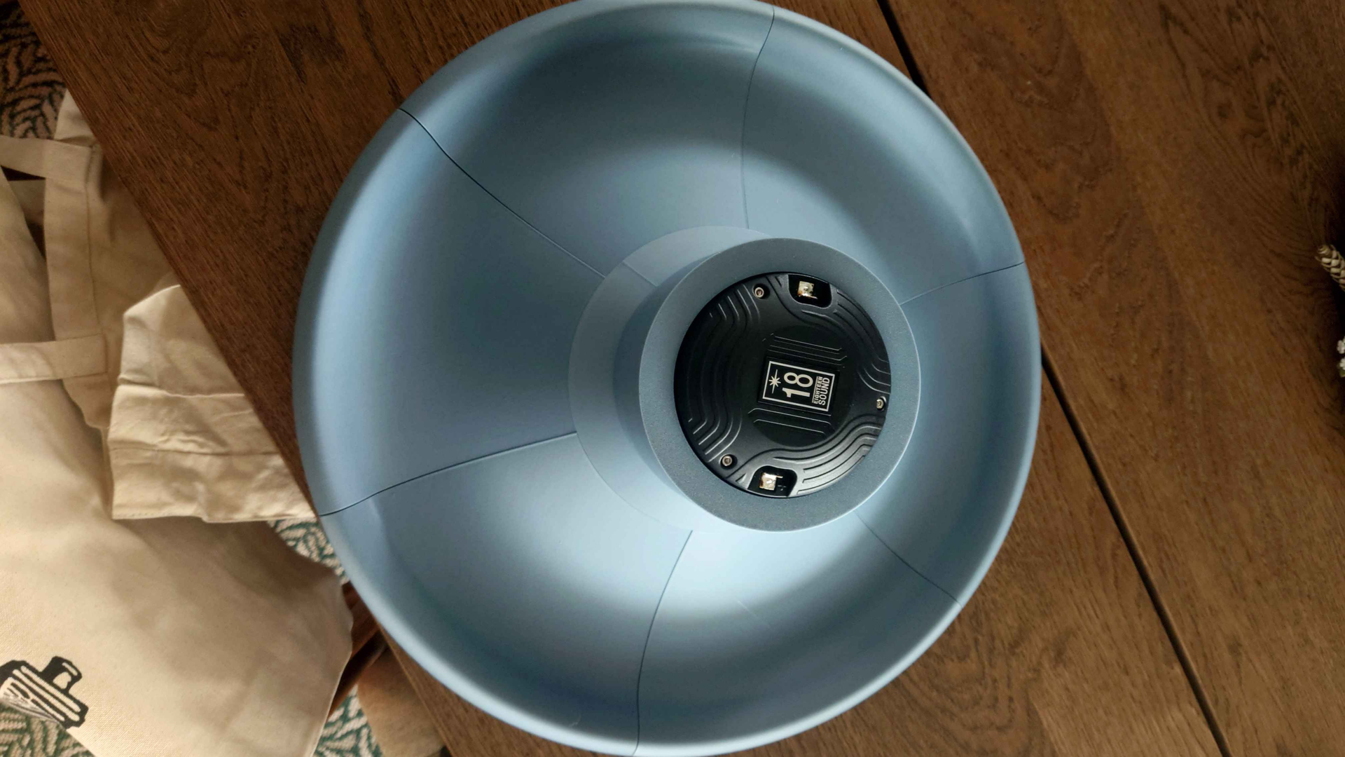

    Er dette den løsningen du mener kan funke ned mot 550Hz?
