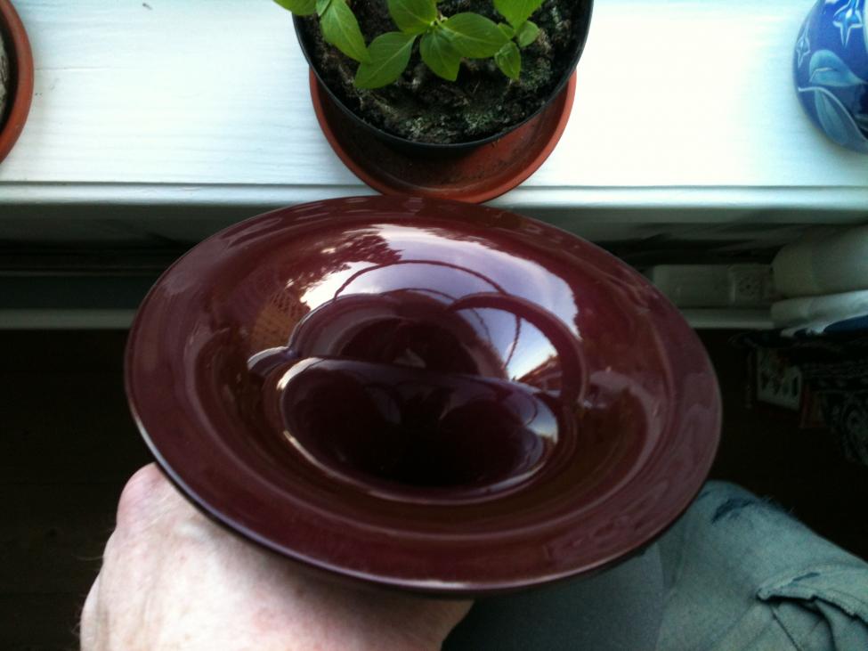

    en annen ting jeg ble skikkelig sur for er at ved måling av Trio tweeteren viste det seg at den stupte som en stein fra 15K til tross for at de sa den gikk til 20K
    årsaken er iflg RS at tweeterhornet er for stort;
    det loader tweeteren for hardt og virker som et lavpassfilter som er satt....nettopp; for lavt! det skulle ikke vært større enn 8cm i munningen i kufelwellenprofil og dette er 18cm
    her er synderen:
    Vis vedlegget 137548
    Det er vel DYBDEN og ikke diameter som avgjør?

    skal helt klart måle Trio tweeter elementene uten horn for å sjekke responsen, før de evt erstattes
    noen som har noen kilder til hf horn for en tommere?
    stereo-lab har som nevnt et fra 14k men vil ha et som kobler et stykke under 10k der vi høypasser
