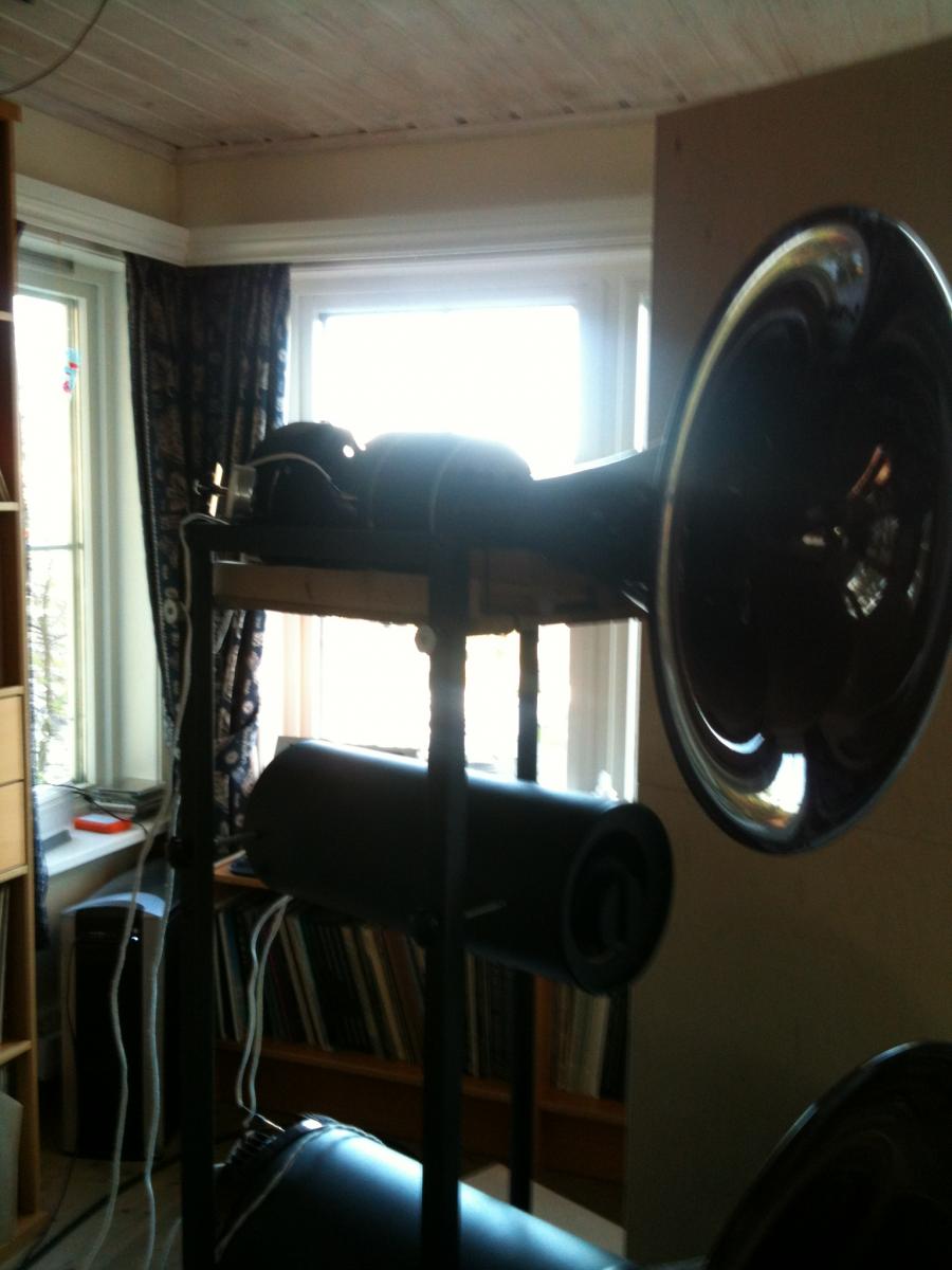

    så til lyden:
    først var det helt krise!
    husk dette er bare klasket oppå hverandre med tanke på tilpasning av de ulike båndene
    jeg antok at hornet med TAD driveren måtte flyttes tilsvarende lengre fremover, som horndelen innebygget i kompresjonsdriveren, nemlig 6-7 cm
    dette viste seg å være alt for mye!
    etter å ha fått noenlunde orden på fasen, har jeg nå lyttet et pa tre timer og dette er lovende
    Trio kler definitivt smekket fra en skikkelig kompresjonsdriver

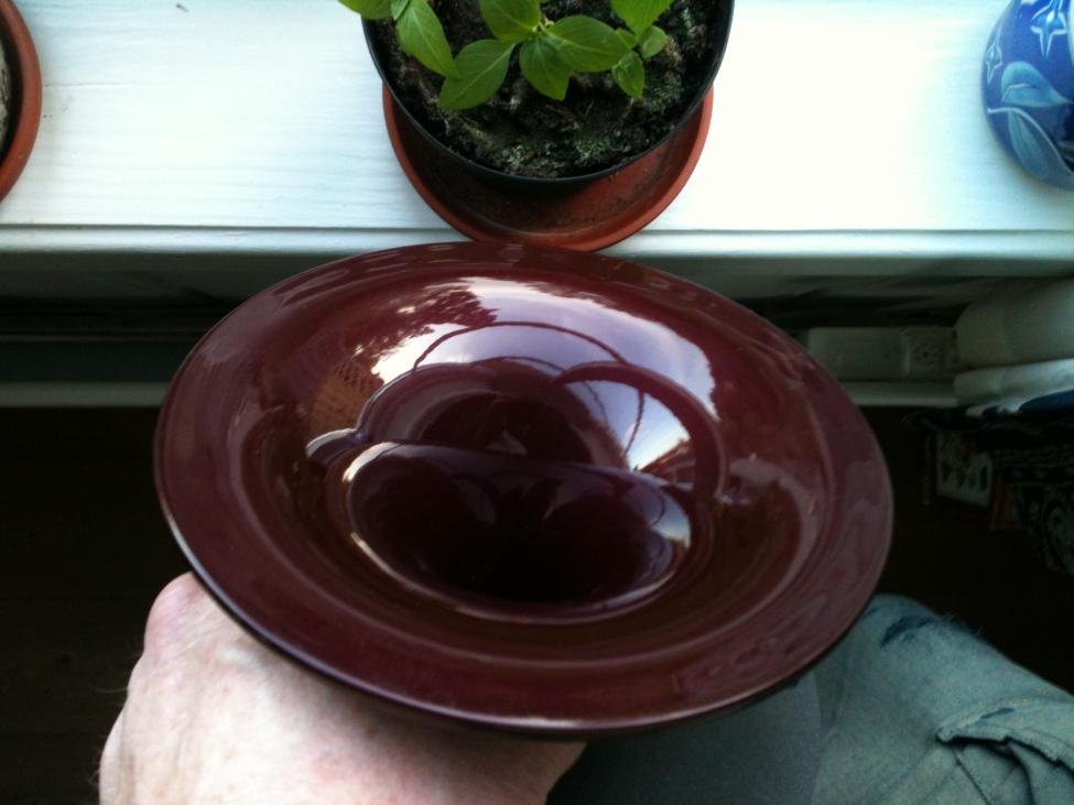

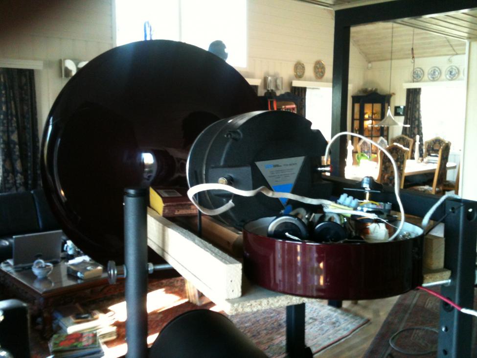

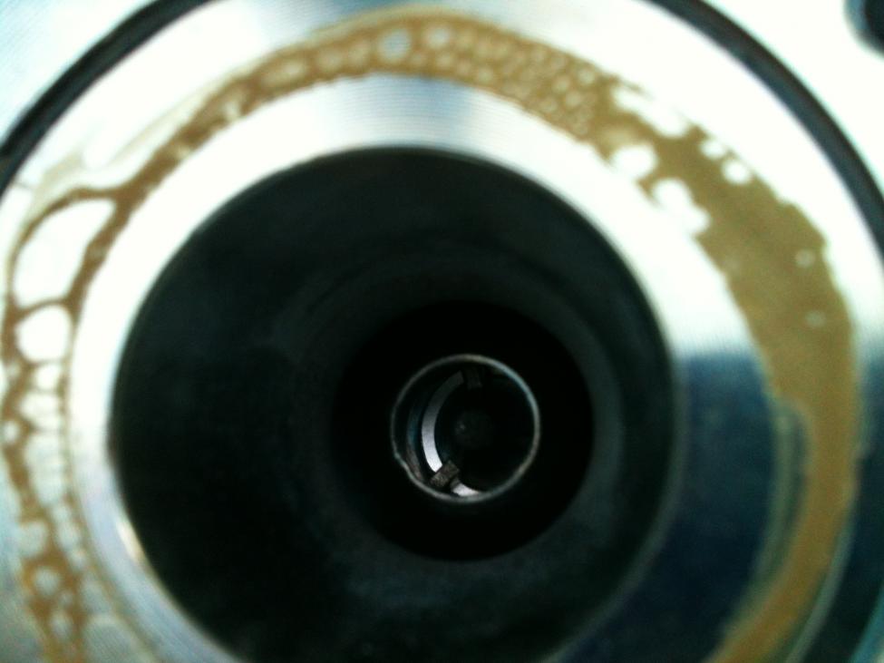

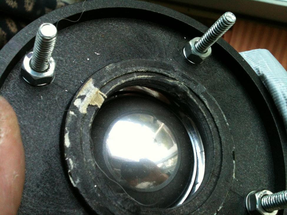

    i mellomtiden:
    lovet noen bilder av driverne
    her er dome mellomtonen som regnes som kompresjonsfri, men den har en innsnevring inn over kanten av domen og således en aning kompresjon likevel

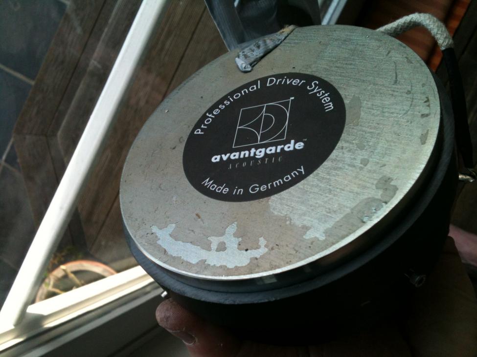

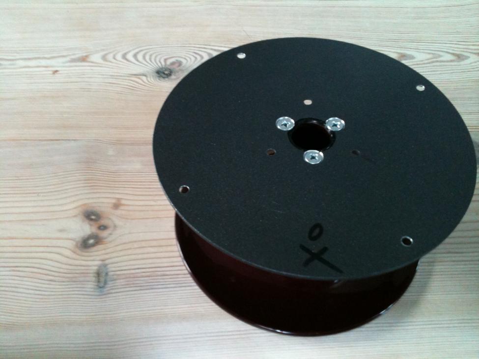

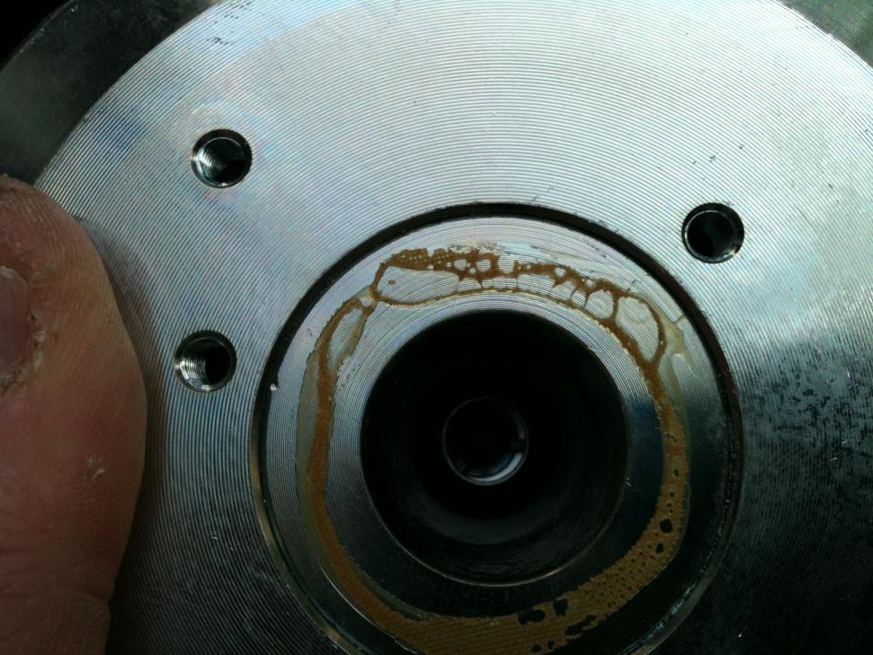

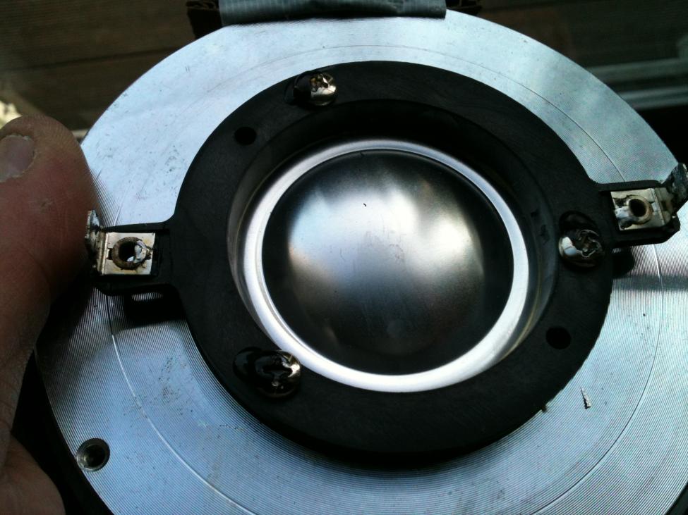

    det nederste bildet var tweeteren uten bakkammer
    her er flere bilder av den
    i det nederste bildet skimter man en spiss faseplugg

    iflg Rune Skramstad er bakkammeret fjernet fordi driveren spiller peneere uten, men det har en risk og det er at en begrensning av volumet på bakkammeret, hindrer driveren fra å gå for langt ned og dermed få sterkt redusert effekt-tålighet, med påfølgende risk for overanstrengelse

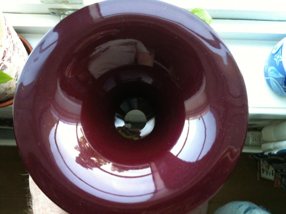

    en annen ting jeg ble skikkelig sur for er at ved måling av Trio tweeteren viste det seg at den stupte som en stein fra 15K til tross for at de sa den gikk til 20K
    årsaken er iflg RS at tweeterhornet er for stort;
    det loader tweeteren for hardt og virker som et lavpassfilter som er satt....nettopp; for lavt! det skulle ikke vært større enn 8cm i munningen i kufelwellenprofil og dette er 18cm
    her er synderen:

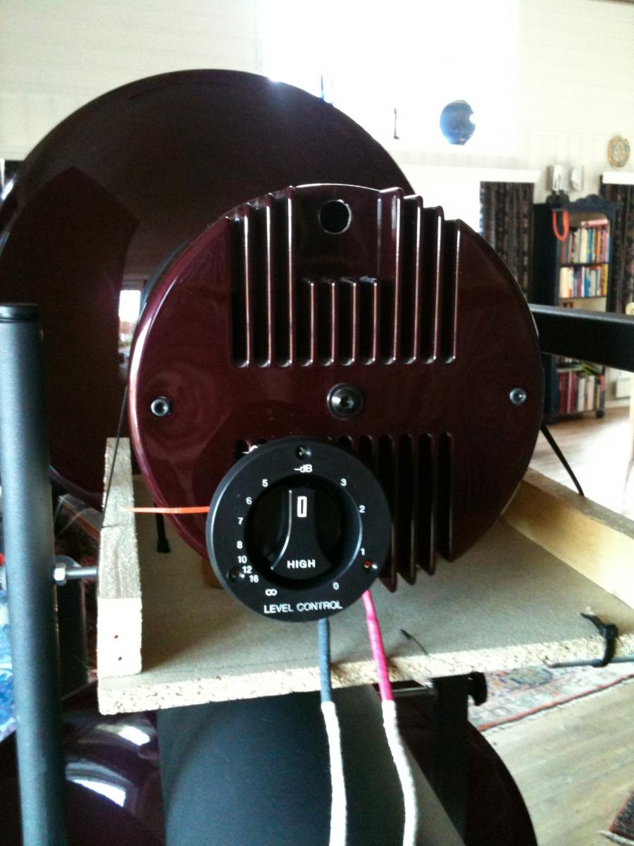

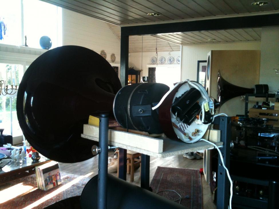

    fikk forresten ryddet opp litt med driveren tilbake i AG røret og påmontert bakstykket
    L-Pad´n ble av praktiske årsaker stripset på utsiden
    slik ble det seende ut
    too be continued
