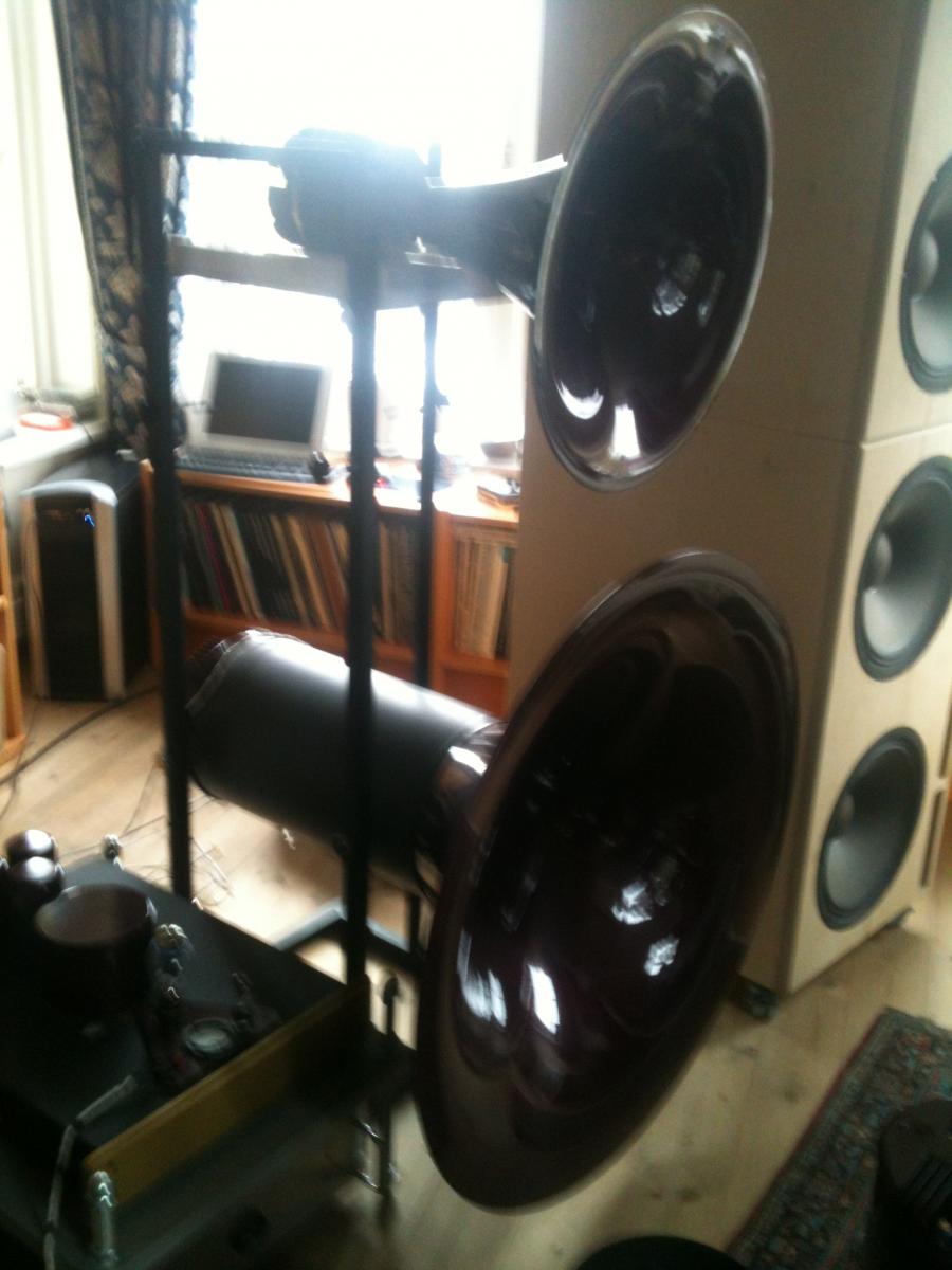

    her er høyre kanals mellomtonehorn senket maks
    borrad och klar! 8)
    så må tweeterstabelen ned 6 cm
    be back soon
    Leif

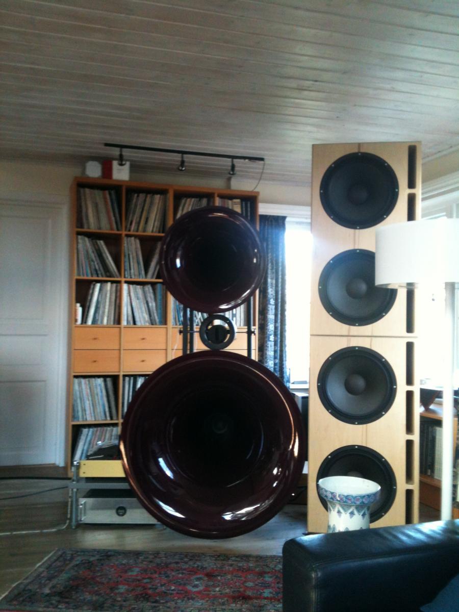

    nå ble det bedre
    2405 var noen millimeter for langt frem på styrbord!
    shit dette er kilent!
    Leif
    LMC
    03.08.2006
    25.668
    15.574
    Drøbak
    48
    og hele tweeterstabelen var en halv cm for langt bak ivogga
    nå faller det på plass :eek:

    nå sitter´n! ;D
    litt vatring og jokking med toe-inn og fase så stemmer det
    mere skyv i nedre mellomtone
    mere snap i mellomtonen nå som den kommer rett på og ikke ovenfra
    dette kan bli gøy

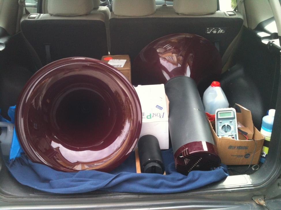

    så da var det bare å laste opp i bilen
    LMC

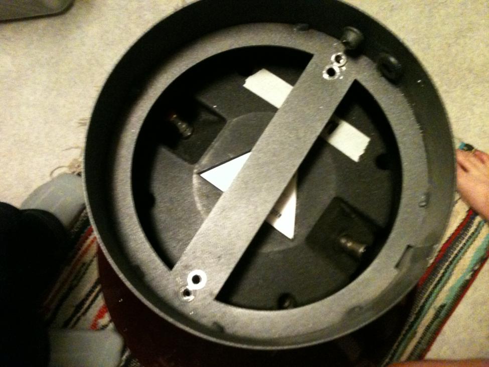

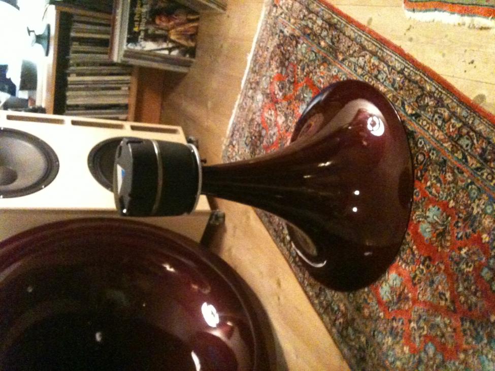

    hadde seff sjekket at Drivern passet til monteringsplaten og at den tom gikk inn i original røret som sitter i stativet
    ikke mye plass til overs, men det går

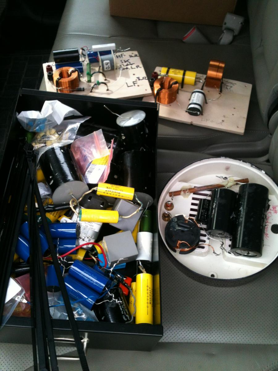

    vel fremme var det bare å sette igang med målinger , beregne filtre etc
    og kongen av filterberegninger, disket opp med en ganske høvelig variant som vi seff måtte lytte på
    referensen var JMLC200T for de som har plass, så da var det bare å line opp goodisen

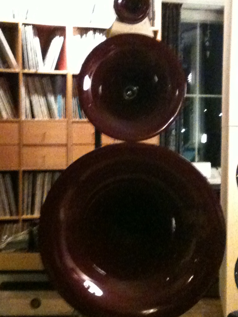

    dette spilte knall fra første strofe! og da var det bare å komme seg hjem fort som fy og slakte Trioene!
    surprise! kompresjonstweetere uten bakkammer
    sikkert gjort for å kunne spille lengre ned(til 4K9 og er sikekrt og en delforklaring på hvorfor Trio datt som en stein fra 15k til tross for oppgitte data fra fabrikken

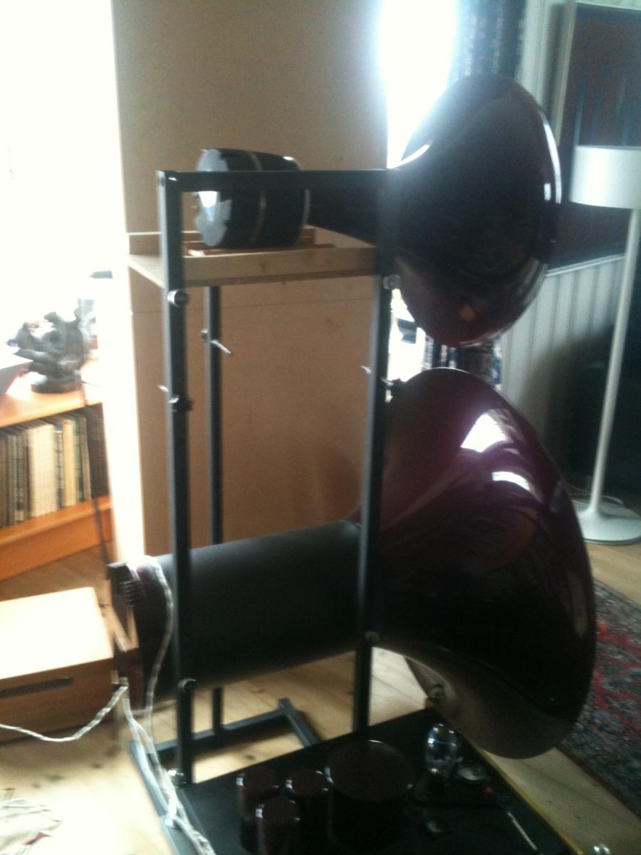

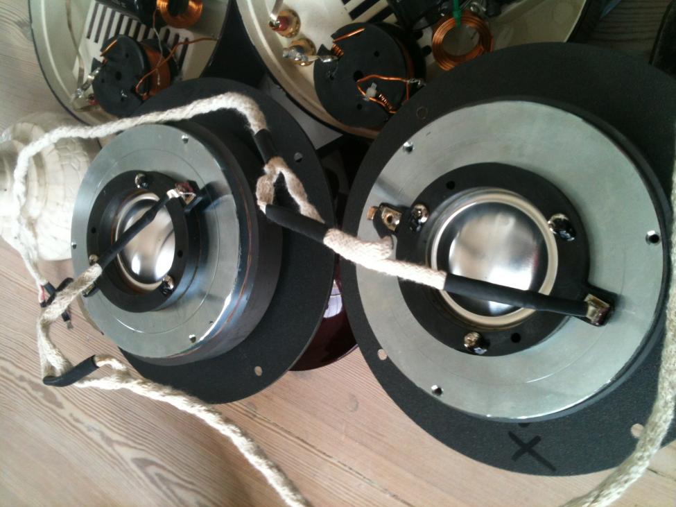

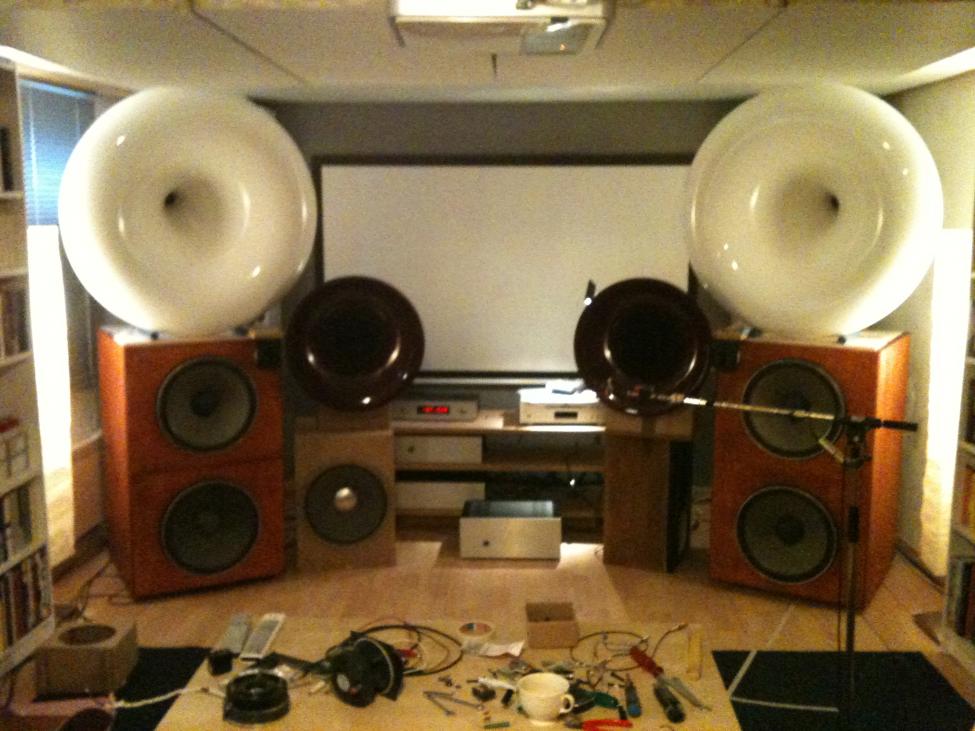

    etter mye styr med Trio demontering/slakt, er TAD montert i AG hornet og stablet på toppen av stativet
    siden driverne måler så strøkent i AG hornet slipper vi unna med en enkel 15µF seriekondis på plus for 600hz høypass og et like enkelt lavpass 10k filter for tilpasning av JBL 2405 og en L-Pad for nivået mot midbashornet. denne vil bli erstattet med faste Duelundmotstander om alt blir værende.
    2405 assemblien med ferdig høypass og l-Pad la jeg bare løst i det nå tomme tweeter-røret
    LMC
    03.08.2006
    25.668
    15.574
    Drøbak
    48
    TAD driveren har seff fått fjernet bugscreen! "one bug is not better than the other!":cool:
    hvor ble det av den sølvfargede domen fra AG driveren?
