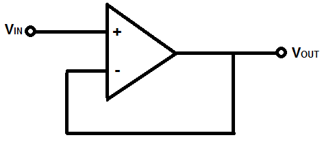

    De to inngangene på en operasjonsforsterker kan brukes på mange måter. En av de vanligste er som en såkalt unity gain, non inverting. Denne koblingen ser slik ut:
    Her har operasjonsforsterkeren fått en feedback mellom utgangen og den negative inngangen. Signalet mates nå mellom pluss og signaljord i forsterkeren. Denne koblingen vil ha en forsterkning på ca 1, selv om dens open loop gain er langt høyere.
    Det er nå vi må blande inn litt enkel matte. Ta en kikk på tegningen. Se for deg at V-in er 1V. Dette forsterkes i forsterkeren, til for eksempel 10V. Men da løftes også spenningen på minusinngangen til 10V siden de to er koblet sammen. Da er plutselig plussinngangen 9V lavere enn minusinngangen, og dette skulle da bli forsterket til ikke mindre enn -90V. Da er plutselig inngangen +91V i forhold til minusinngangen... Dette vil selvsagt ikke skje med mindre forsterkeren går i selvsving. Selve korreksjonen gjøres lynraskt, så selve kretsen er i stand til å balansere seg selv.

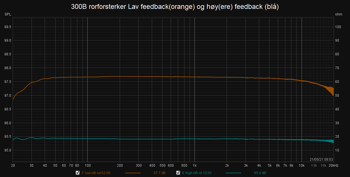

    Et eksempel på hva ulik grad av feedback gjør med frekvensgang og volumnivå...(min gamle 300B rørforsterker).

    Om man har en forsterker hvor Feedback kan varieres så her det vært sånn på mine iallfall at mindre Feedback gir høyere volum. Så at man liker mindre Feedback kan bare være at volumet da blir høyere. Endring av Feedback krever samtidig justering av volum for reell sammenligning.
    PS det samme gjelder når brukere av rørforsterkere butter mellom 8 og 4 ohms utgang...volumet blir ikke det samme...

    Jeg har i det siste testet begge deler på mine høyttalere i mitt lytterom. Jeg har bygget et switcheapparat som kan bytte mellom tre tilkoblede forsterkere og som også kan bytte utgangsimpedans på alle tre. Ved å lytte etter endringene med 0,5 sekunders mellomrom er det enkelt å høre hvordan forsterkerne og utgangsimpedansen påvirker lyden.
    Det er f.eks interessant å høre hvordan en Purifi klasse D forsterker klarer å etterligne en SIT forsterker når men endrer utgangsimpedansen.

    Jeg hadde tidligere to av Lars Clausen sine 2 x 100 w kl. A forsterkere; L.C. Audio Patriot V100 med 2 kW strømforsyning i hver av dem.
    Men, jeg kjenner Lars, og han har siden sine NewClasD forsterkere hardnakket påstått at hans nye kl D-ampene spiller flottere enn sine egne tidligere "Krell-killere" (som de var ment som den gang).

    Jeg synes en del musikk ble bedre på SIT forsterkerne. F.eks er det slik at på noe musikk så ødelegger grunntonene og bassen en del av klarheten "rundt" vokalistene på klasse D. Med SIT forsterkeren fremstår dette som klarere og mer ryddig. Switcher jeg inn en seriemotstand på klasse D skjer det samme på denne.
    Ulempen (som du spør om) er mindre dynamikk på annen musikk. Spesielt når man drar på. Da vinner klasse D uten seriemotstand på utgangen "hands down"
