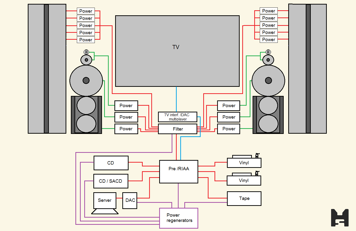

    Enklere kan det nesten ikke gjøres. Pre/power er eneste gangbare vei. Av naturlige årsaker.
    Integrerte forsterkere er ikke hensiktsmessig her selv om jeg ikke akkurat regner meg som noen lydsnobb akkurat.
    Ellers er det nesten fritt frem hva forsterkere angår, bortsett fra rør som blir veldig problematisk i et slikt multkanalsystem.
    Gainstruktur er viktig å ta hensyn til.
    Mange oppgaver som løses med DSP er her løst mekanisk/elektrisk/fysisk.

    Det er ingen tungtveiende årsaker til å gå for pre/power framfor integrert, dersom tanken er å drive et enkelt sett med høyttalere. Det låter like bra. Dersom du har utømmelige kilder til penger, kan du trekke det enda lenger med pre/power (se illustrasjon i innlegget over), men for oss vanlig dødlige, er det ikke noe poeng.
    Vis vedlegget 686700
    Enklere blir det ikke :ROFLMAO:

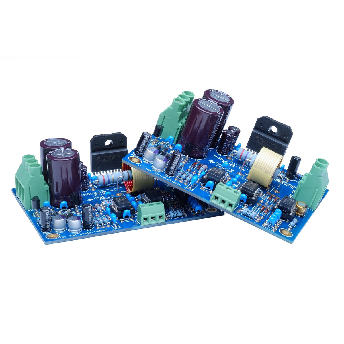

    Så alt jeg har gjort inni der er bare innpakning? 😭😭😭
    I did that on purpose to get a reaction ❤ :ROFLMAO:
    Tenkte å skrive at "selv Purifi låter annerledes avhengig av implementasjon", men hvor er dramaet i det?
