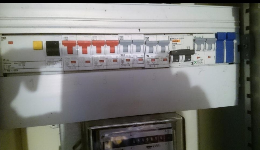

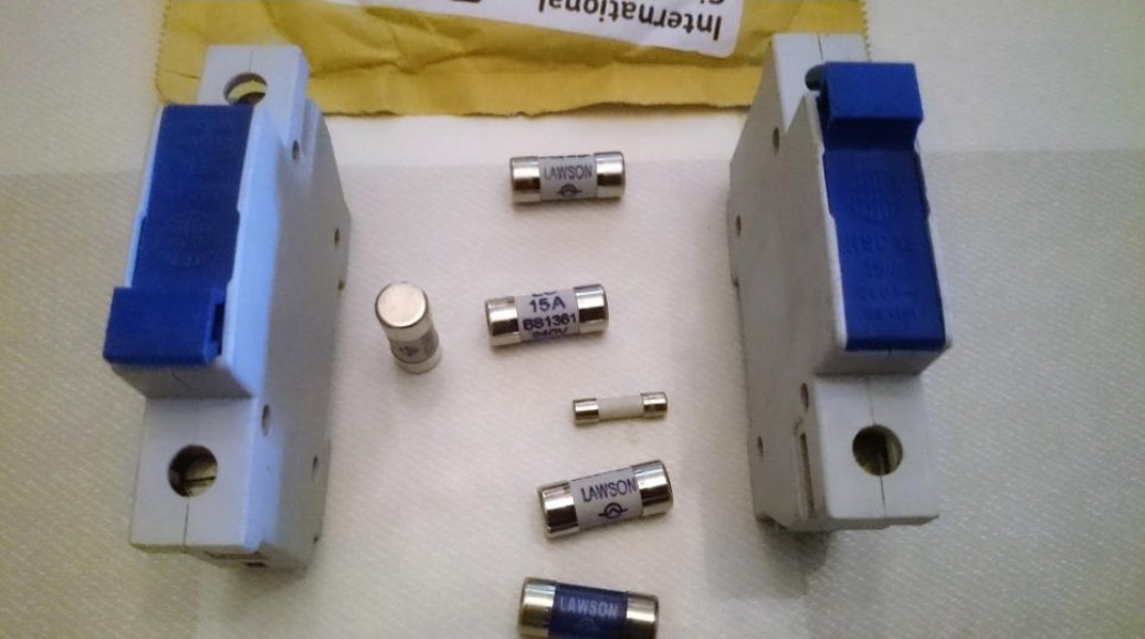

    Smeltesikring er prøvd. Det er noe å hente men lovlig er det ikke selv om installatøren
    byttet ut automatsikringen til Smeltesikring.
    Netteier så også gjennom fingrene med ulovligheten, men er nå godt tilbake til automatsikringen.

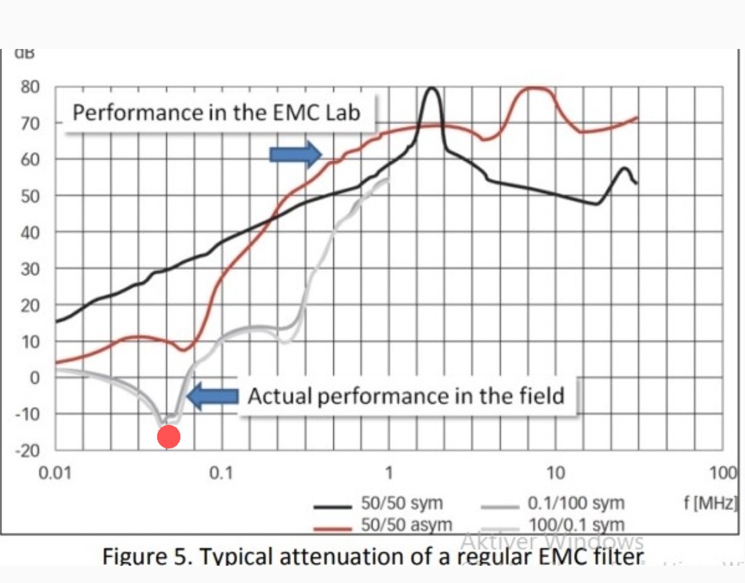

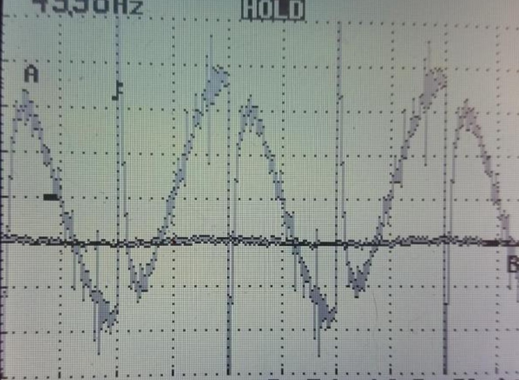

    Her kan du se hva filtre gjør av ugagn når kildeimpedansen er lav.
    Første bilde er fra en filter produsent som viser teoretisk hva som skjer med støy i området 3 - 150khz. Den støyen forsterkes.
    Så tilfelle hos meg. Både filtre og kabler kan gjøre slikt.

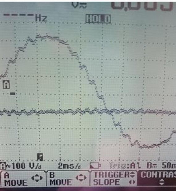

    Første bildet er rett i stikkontakt og andre bilde er gjennom støydemingstrafo og nettstøyfilter. De røde markeringene viser en stor forsterkning av støyen, helt etter boken
    Og det låt i begge tilfeller værre en værst😁
    Vis vedlegget 791724 Vis vedlegget 791725
    Vis vedlegget 791729
    Vis vedlegget 791730 Vis vedlegget 791731

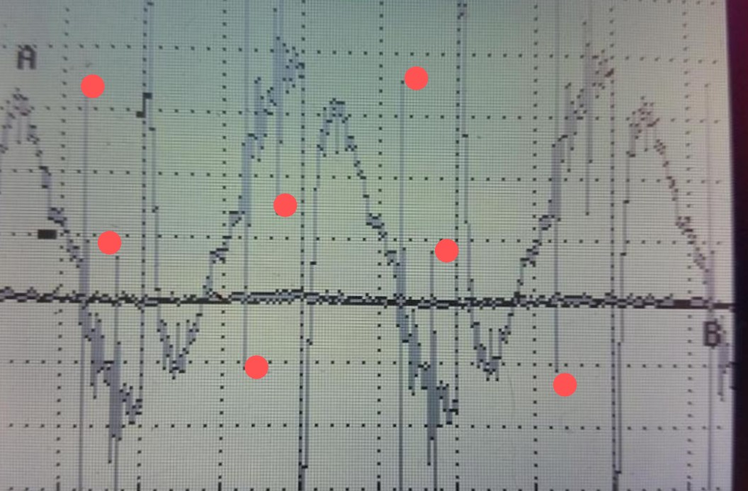

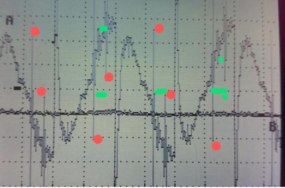

    Ang. Harmoniske som er synkron og ikke påvirker strømforsyningen.
    Når en ser på bilde som tideligere vist er amplituden på de grå søylene, høye og lave, sterkt varierende i både nivå og avstand.
    Avstanden (tid) varierer og da er støyen ikke synkron med grunnfrekvensen 50hz.

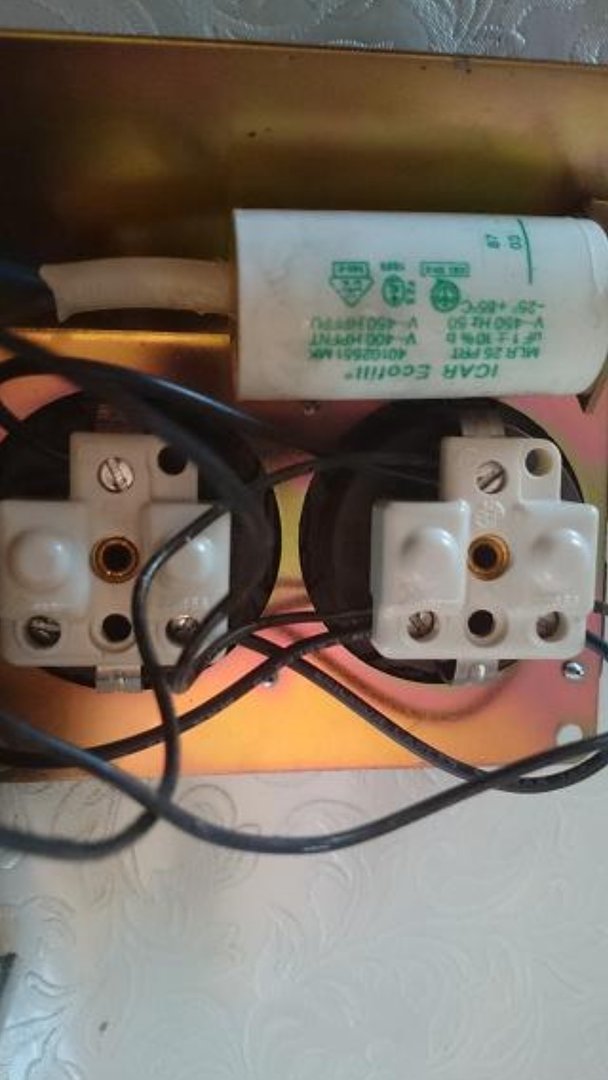

    Her 23nd harmoniske. Her har jeg fjernet kondensatoren på sekundærsiden på en Ulveco støydemping trafo. Da synker amplituden for 23nd. Det er det samme som skjer når kapasistansen forandres vha nettfiltre og/eller kabler når der er en støy komponent av høyere orden tilstede.
    Men kabler og filtre påvirker ikke så lave frekvenser som 23nd harmoniske hørbart og sikkert ikke i noen særlig grad målbart.
    Denne "amir" har jo testet nettfiltre og ler av folk som kjøper slike filtre, det er jo nærmest ingen målbar forandring. Mannen skjønner jo ikke at de filtrene er beregnet for frekvenser fra 150khz og oppover 😁 og ikke i området 150 - 500 Hz som han vaser med.
    Men her 23nd med og uten kondensator, 1uF
    Og den påvirker som sagt ikke strømforsyning /lyden da den er synkron med grunnfrekvensen

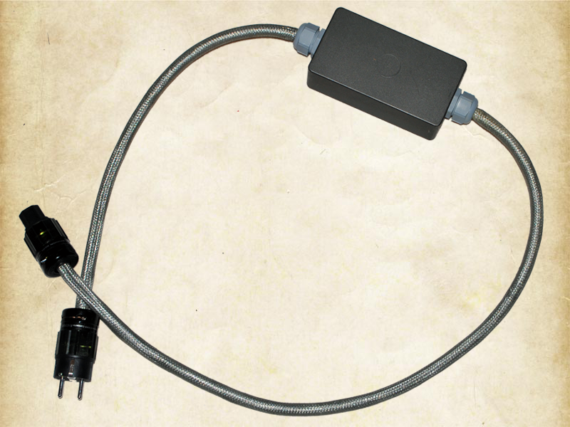

    Jeg har strømkabler, og signalkabler i sølv, Grand illusion signatur 3, strømkabel

    @ymir - Jeg har tatt målinger i dag på strømuttaket til stereoanlegget. Brukte vannkoker med oppgitt effekt på 2000–2400 W. Beregnet derfor med 2000, 2200 2400 W og tok gjennomsnittet av de tre målingene. Differansen i spenning ved uten og med last er 7 V (228 – 221 V). Strømtrekket blir 9,95 A, og forimpedansen 0,7 ohm. Er det innafor?
    Interessant det han skrev om sikringer. Kanskje jeg burde bytte automatsikringen på hifi-kursen til gammeldags sikring? :)
    Gigawatt automatisk sikring anbefales. Bedre bass end med sikring.

    Egen hi-fi gruppe er godt. Jeg ville undgå automatsikringer. Brug såfremt kraftige instalitionskabler og ikke kun 2,5 kvadrat. Klangmodul er godt. Det er en sikringsholder.
