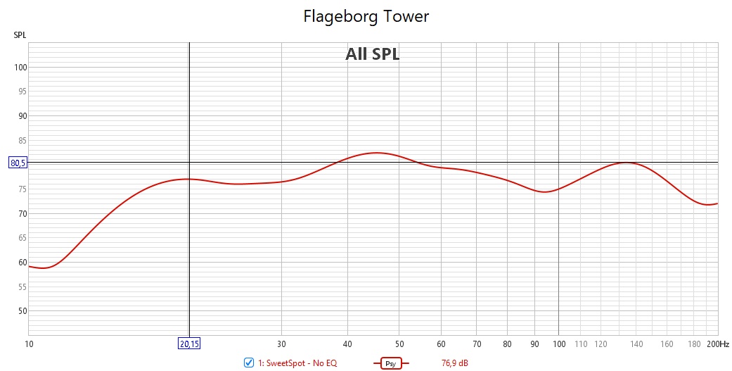

    I mitt rom med 4x21" uten akustiske tiltak
    har jeg fått en forholdsvis jevn kurve fra 10 til 110 Hz
    +/- 5 dB ...uten EQ.
    Det er det ikke mange som kan slå i bordet med.

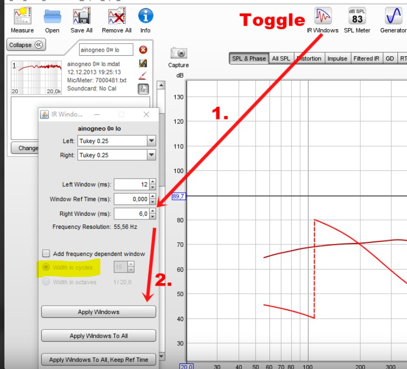

    Har REW den funksjonen? Finner bare en mulighet for å sette antall ms gating. 100ms blir jo da ti perioder ved 100 Hz men kun en periode ved 10 Hz
    Er en antall perioder-funksjon samme sted som du setter ms gating. width in cycles eller noe heter den vel (er ikke på en pc med rew akkurat nå)
    EDIT: Fant random bilde på internett:
    The Shy
    10.04.2017
    13.343
    22.480
    Langesund
    Vis vedlegget 985440
    Takk, da fikk jeg prøvd å gate med litt forskjellig antall perioder. Hos meg får 20 periode så og si samme resultat som 1/12 glatting, og 11 perioder tilnærmet 1/6 glatting

    1. Er det slik å forstå at du har stablet alle subbene i bare ett tårn?
    2. Mistenker du vil få bedre resultat om du fordeler de på to, eller sprer subbene ut i rommet.
    1. Ja, ett tårn - ingen bassfeller 👍
    2. Man kan lage flere tårn, men det øker bare morofaktoren. Det å spre subbene ut i rommet
    kan bety så mye rart, men de fleste sprer subber utover gulvet som er lite hensiktsmessig i forhold
    Her er et eksempel på 2 tårn
