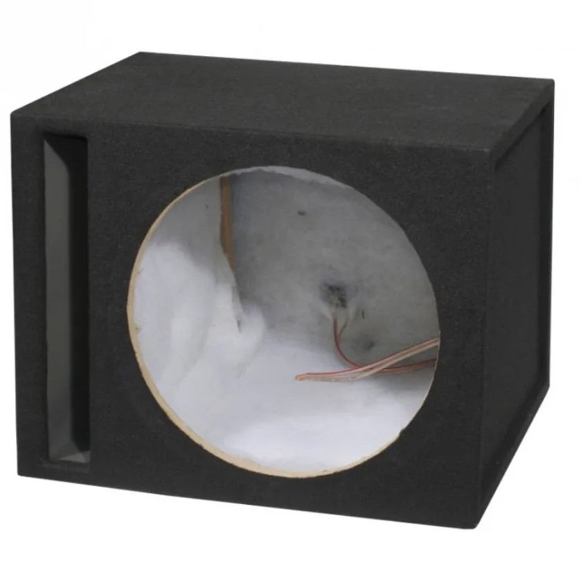

    Legger ved et eksempel på kasse

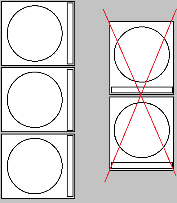

    Litt input; har laget basstårn for noen år siden a la det du beskriver. Fant ut at vist illustrasjon ref. slot åpningene ble klart best lydmessig, vet ikke hvorfor da men har ikke forsket videre på akkurat dette da de ble erstattet av OB løsninger.

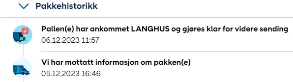

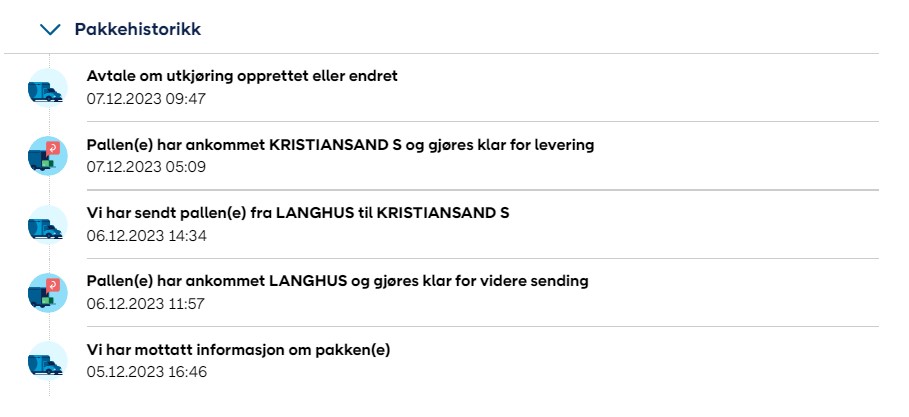

    Levering av 5 kasser blir neste uke...... (y)
    " Den är byggd med 25mm MDF och slitsad port för minimalt blåsljud.
    Lådan är portad med en kammare på 80 liter och avstämd till 41 Hz."

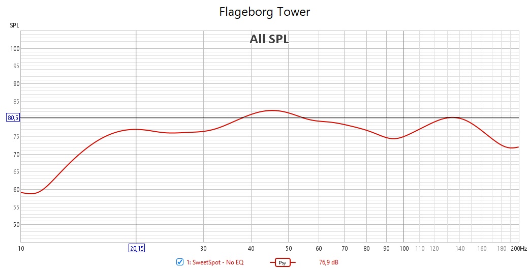

    Slik jeg kjenner tårnet vil summen av tårnet bli en del dypere.
    Så kjører vi noen målinger for å se hvor vi havner.

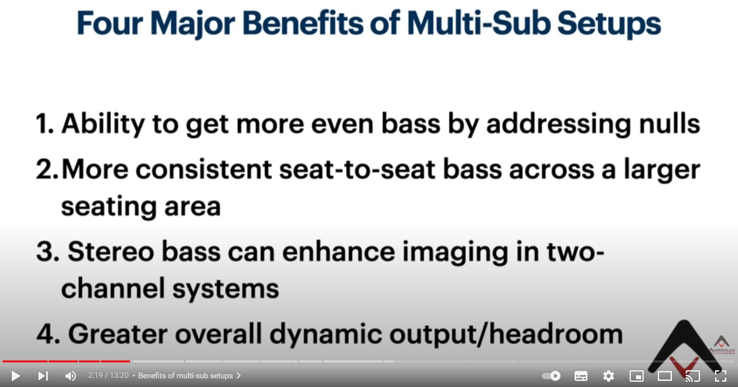

    Audioholics tester en del utstyr og løsninger som presenteres i videoer bl.a. denne:

    Audioholics har et stort arkiv og noen er spesifikke på BASS - både enkle og mer kompliserte løsninger.
    Her er en video med tittelen - "Best Bass Ever?!?"
    Plassering er det viktigste momentet og her er en video fra Audioholics med sine vurderinger for
    plassering av flere subber for en tilnærmet beste løsning man kan benytte.......

    Shit Happens.....men Langhus er vel ikke den verste plassen..... :unsure:
