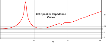

    I en driver til en høyttaler har vi alltid en fundamental resonansfrekvens. I og med at driveren trenger ekstremt lite strøm for å bevege seg ved denne frekvensen løser naturen dette ved å øke impedansen dramatisk ved denne frekvensen. En slik kurve kan se ut som dette:
    Det er overraskende mye vi kan lese ut av denne. For eksempel kan vi se at det er en rekke uønskede resonanser mellom 500 og 2000Hz. Vi ser videre at driveren har forholdsvis lavt mekanisk tap siden impedanstoppen er høy og skarp. Videre ser vi at kurven begynner å stige ganske tidlig over bunnen som her befinner seg rundt 400Hz. Til slutt kan vi se at kurven ikke stiger gradvis økende slik en spole typisk gjør, men den stiger mer flatt, noe som betyr at koblingsinduktansen mellom spole og stål i driveren er betydelig. Dette er helt opplagt en driver som ikke yter veldig godt i verken mellomtone eller bass dersom lav forvrengning er målet.
    Jeg snakket med Børresen om deres drivere. Han viste meg en impedanskurve på sin mobil som viste en driver nesten helt uten impedanstopp ved driverens resonansfrekvens. Han forklarte at dette skyldtes at det ikke er stål i motoren.
    Dette er fullstendig feil, og det bør en som konstruerer drivere og høyttalere vite. Tilstedeværelsen av spole og magnetfelt er det som skaper denne toppen. Formen på den følger i all hovedsak av mekaniske komponenter og er stort sett helt upåvirket av induktansen. Det er ikke fysisk mulig å få denne toppen ned ved å redusere induktansen. Selv ikke en driver helt uten noen form for induktans (om det var mulig) ville mistet denne toppen. Det finnes ikke rom for at hans utsagn stemmer.

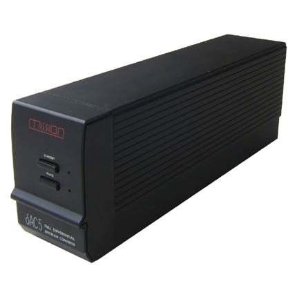

    Jeg har en slik stående en plass:
    Jeg brukte den som DAC i en del år, og jeg har aldri klart å skape en nivåforskjell ved å trykke på invert-knappen. Og den skal jeg love deg jeg trykket mye på for å finne ut av dette mysteriet. En nivåforskjell på 11dB, som dere ble eksponert for, er ikke en subtil forskjell. Vi snakker her om at det omsettes mer enn 10 ganger så mye effekt. Det er fysisk og matematisk umulig at dette følger av å invertere fasen.

    @Snickers-is hva skal det faseskifte egentlig være godt for? Har skjønt at for musikk er det ingen riktig eller feil fase.
    tenker på den boksen du la ut bilde av..

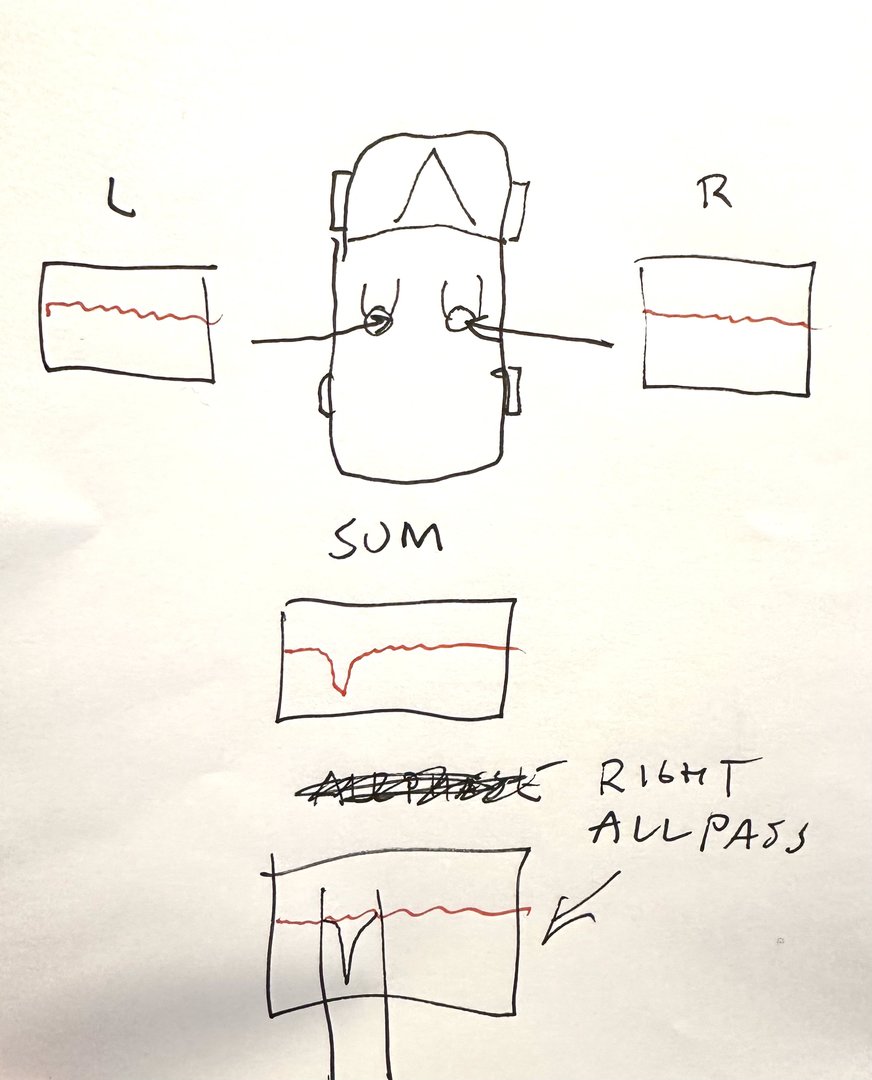

    Lars Martin spurte meg litt om denne videoen. Det så ut til at det var lett å tolke denne som at faseskift endrer frekvensresponsen i seg selv. Det videoen handler om er hvordan faseskift som mixes med det originale signalet skaper rett og slett EQ, delefilter og shelf-filtere.
    Nemlig. Og med det en hypotese som snurrer litt i knotten her. En høyttaler i et rom vil gjøre at rommet med alle sine refleksjoner til et kaos av signalkilder. Om vi nå bruker analogien mikse to signaler er det vel slik at det ikke behøves samme amplidute på signalene for at ulik fase kan påføre EQ på sluttresultatet?
    Man kan vel også snu ting på hodet og leke med idéen at man selv er skapttrommen og høyttaler er mikrofon #1 og rommet er mikrofon #2. Er vel i prinsippet samme man gjør når man beveger seg for å lytte etter bassresonanser.
    Om det er slik kan vel også faseendring av frekvenspekter innenfor passband på hovedkilden gjøre forskjell i et slikt scenarie? Ikke at jeg lett ser at vi kan manipulere dette på en nyttig måte. Men at fase faktisk kan utgjøre en forskjell når man AB tester i et statisk oppsett. Som da selvsagt ikke vil gjelde om man flytter på kilden eller i et annet rom.

    Så det du sier er at rommet påvirker frekvensresponsen?
    Vel, den ideen er kanskje ikke veldig revolusjonerende :) Men om vi pleier tanken at det som når øret vårt er en miks av frekvenser med ulik fase kan vi kanskje ikke kategorisk si at fase fra hovedkilden ikke spiller noe rolle.
    Jeg følger prinsippet om at lyd ut av høytaler vil ha det samme tidsforløpet og derfor rompåvirking uansett om man endrer fase. Men om man maipulerer fase med en variabelt båndpassfilter som kun endrer fase i et begrenset område finner man muligens at faseending kan treffe områder hvor miksen fra rommet får heldig eller negativ effekt?
    40.737
    44.547
    Ikke egentlig. Om du roterer fasen i et bestemt frekvensbånd (dvs tilfører en gruppeforsinkelse) vil rommet fortsatt gjøre det samme i det frekvensbåndet, bare med en liten tidsforsinkelse.
    Det er vel det jeg drodlet rundt i ettermiddag i en annen tråd ang allpass filter (snickers jobber iherdig med at jeg skal henge med👍) Om at man kan endre fase i et begrenset område for å fikse noe. F eks i en bil som jeg hentet fra en video jeg så nå.
    L og R er altså når man spiller L og R separat og at dippen kommer når L og R spilles sammen. Begge pasasjererene opplever ujevn respons. Med et allpass filter på en av kanalene jevnes dippen ut.
