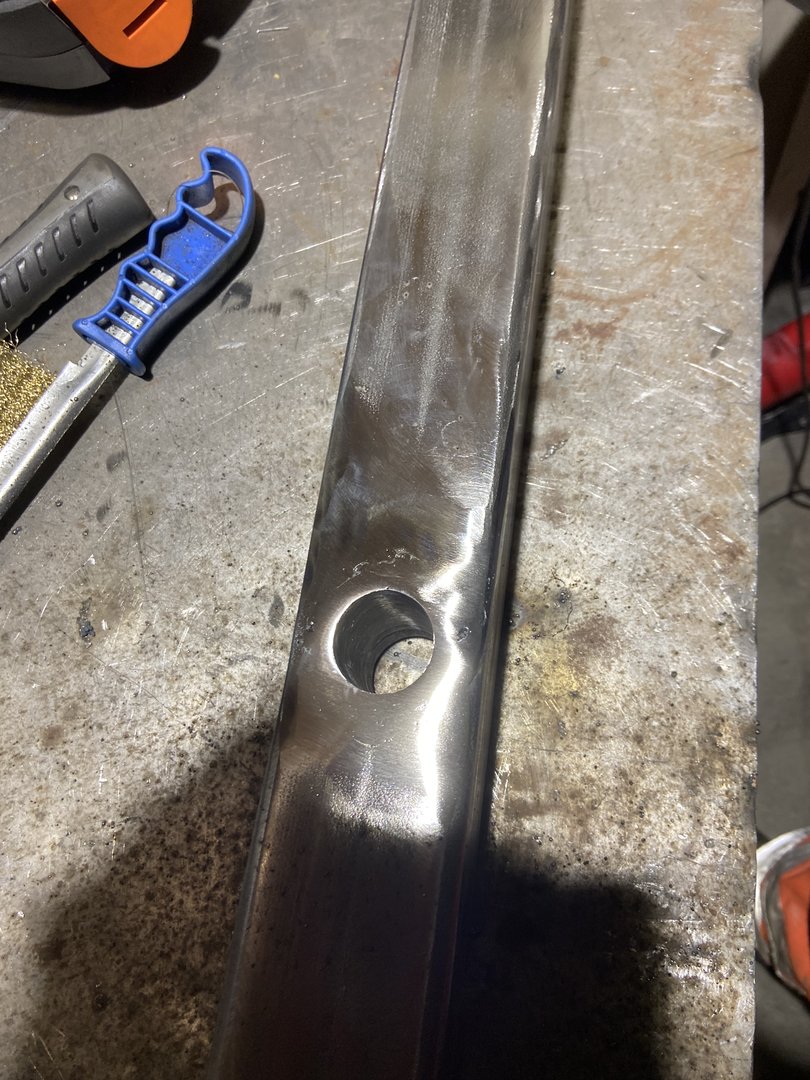

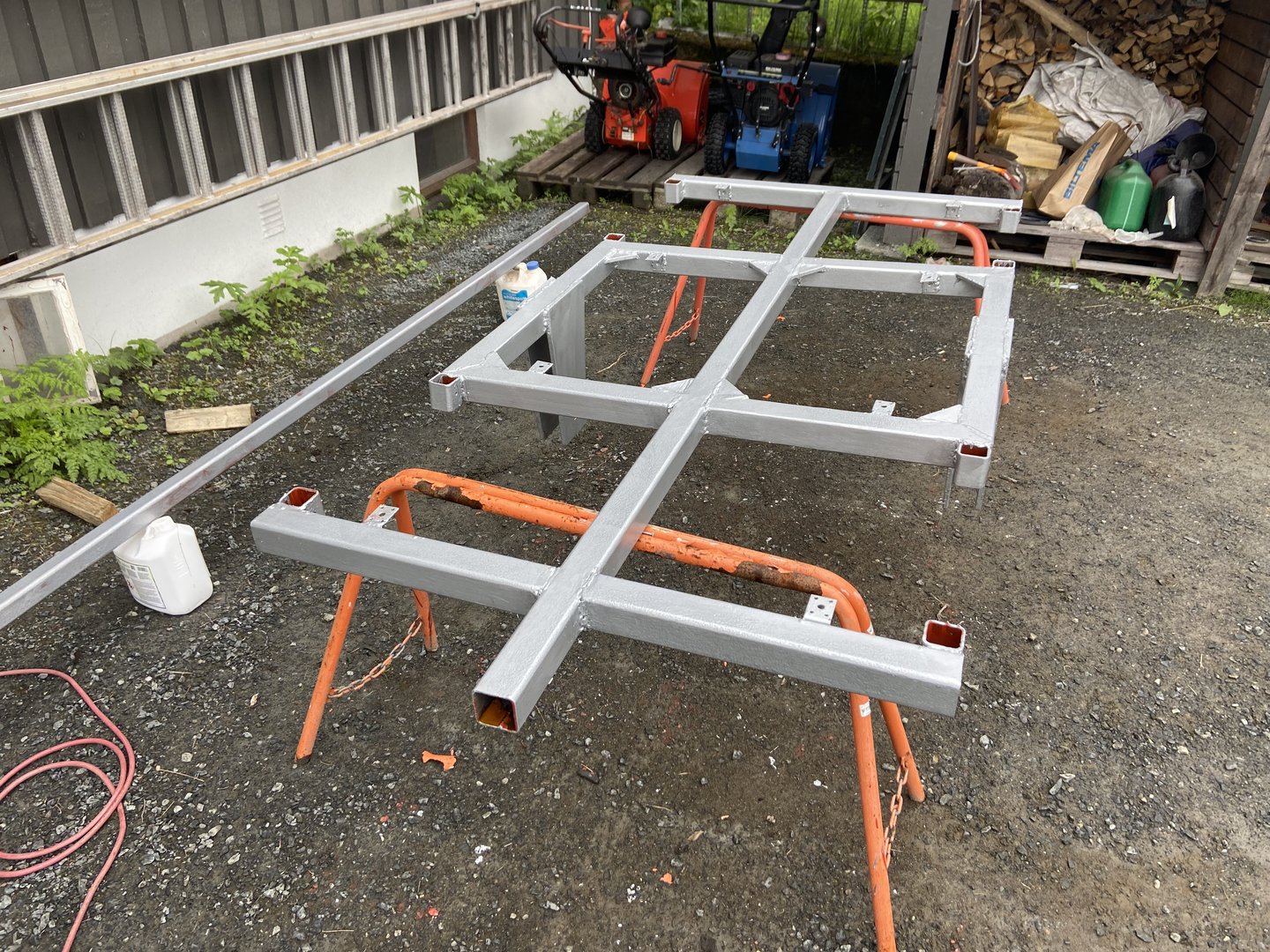

    Det begynte med et sjittbillig sveiseapparat kjøpt fra et kinesisk nettsted som heter Banggood - høres ut som kunstnernavnet på en porrskuespiller, but never mind…
    Okke som - 200A pinnesveis for under 300kr, inkl. frakt. Måtte dog kjøpe kabler, jordklemme og elektrodeholder i løs vekt.
    Greia er knøttlite.

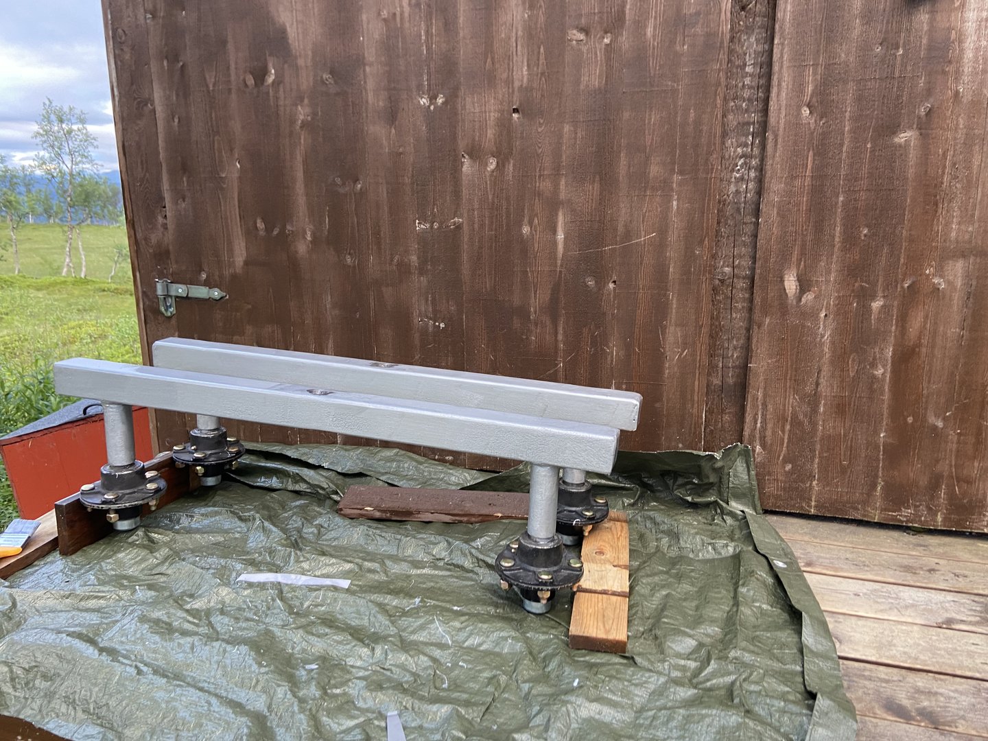

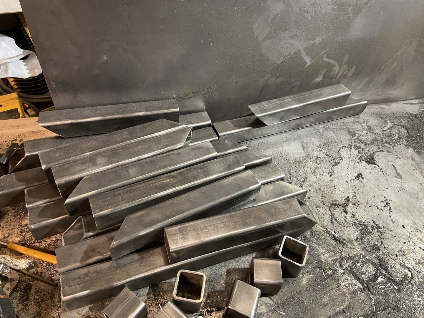

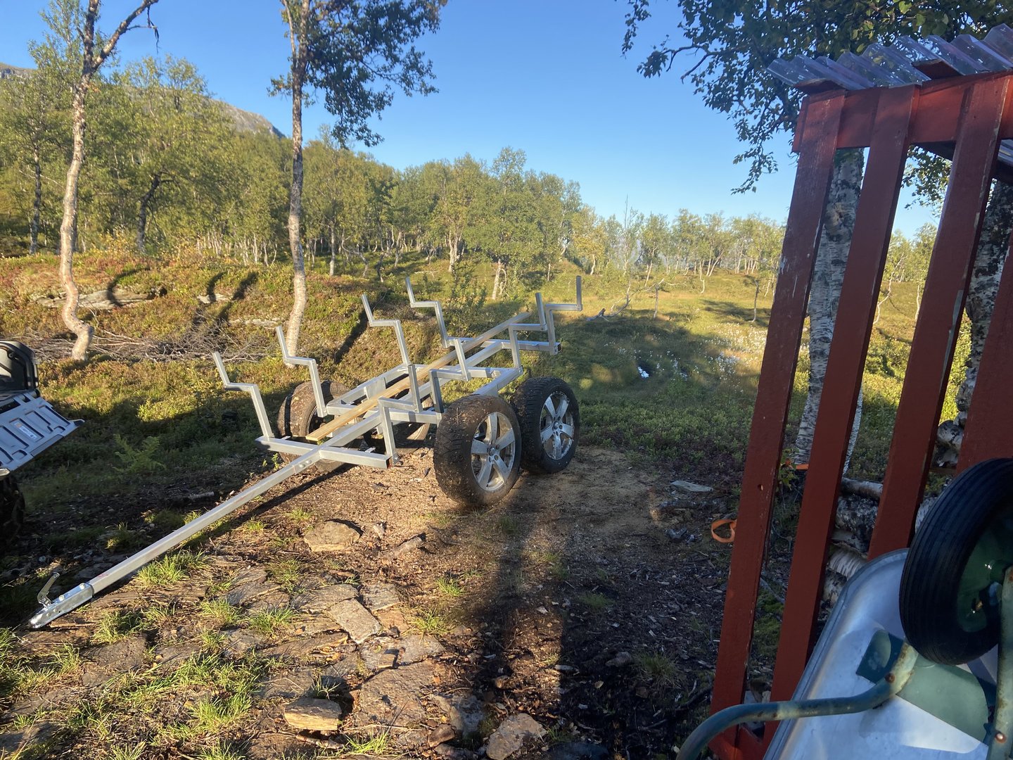

    Drev en stund med å øvesveise på dirverse, men etter hvert fant jeg ut at jeg trengte et prosjekt. Jeg trenger også en tømmerdoning til hytta,…

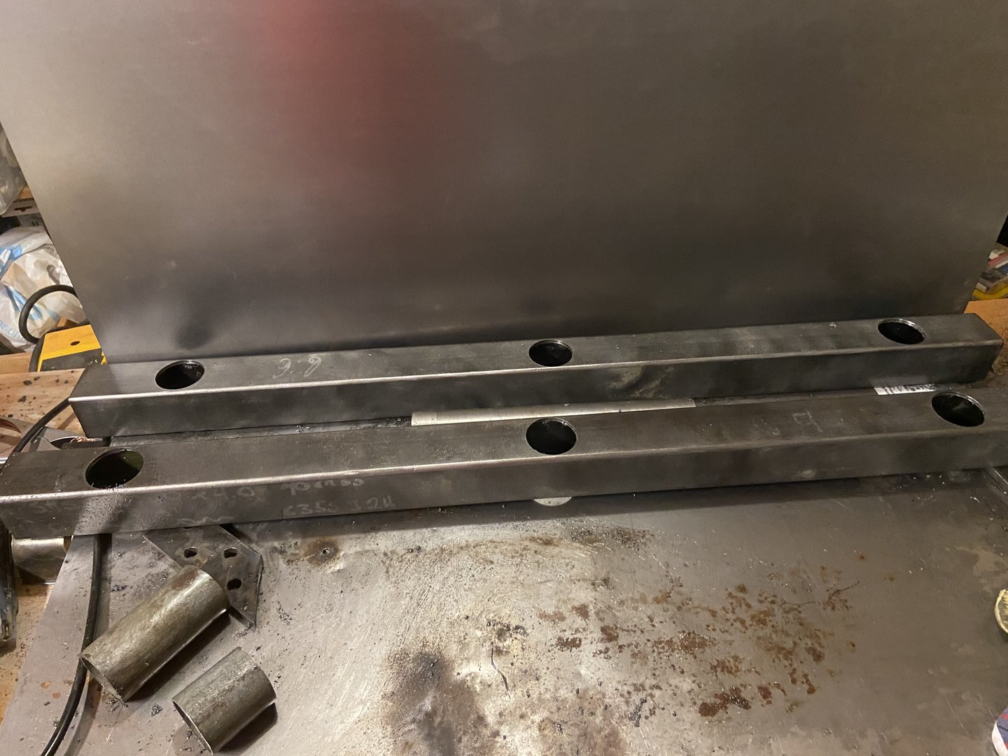

    Oppkapping av deler
    Det sveises

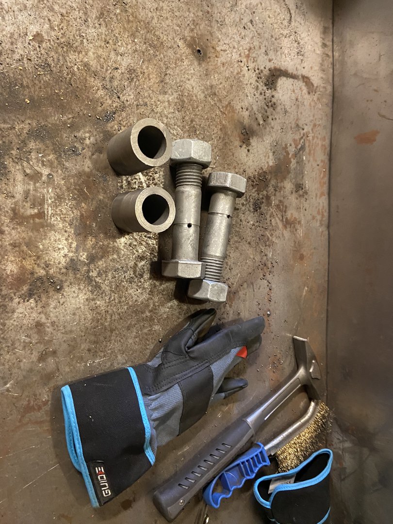

    Deler til klatreboggi

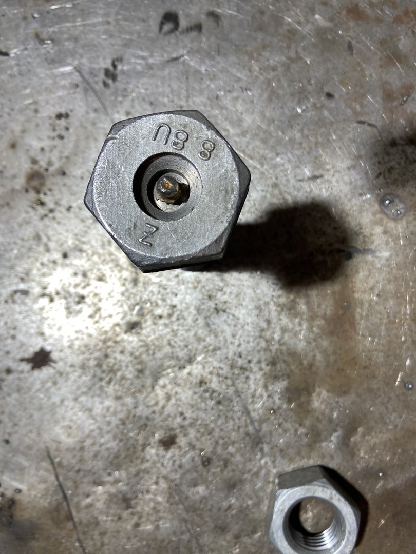

    Jeg fikk hjelp av en kompis med dreiebenk til å lage foringer til senteraksel og modifisere bolter med fettkanaler og smørenippel
    Foringene er sveiset inn i klatreboggien
    Drag for å tre inn i hovedramma
    Ramma har fått seg et strøk primer
    Og et par runder Hammerite
    Og Klatreboggiene har fått seg et strøk hammerite

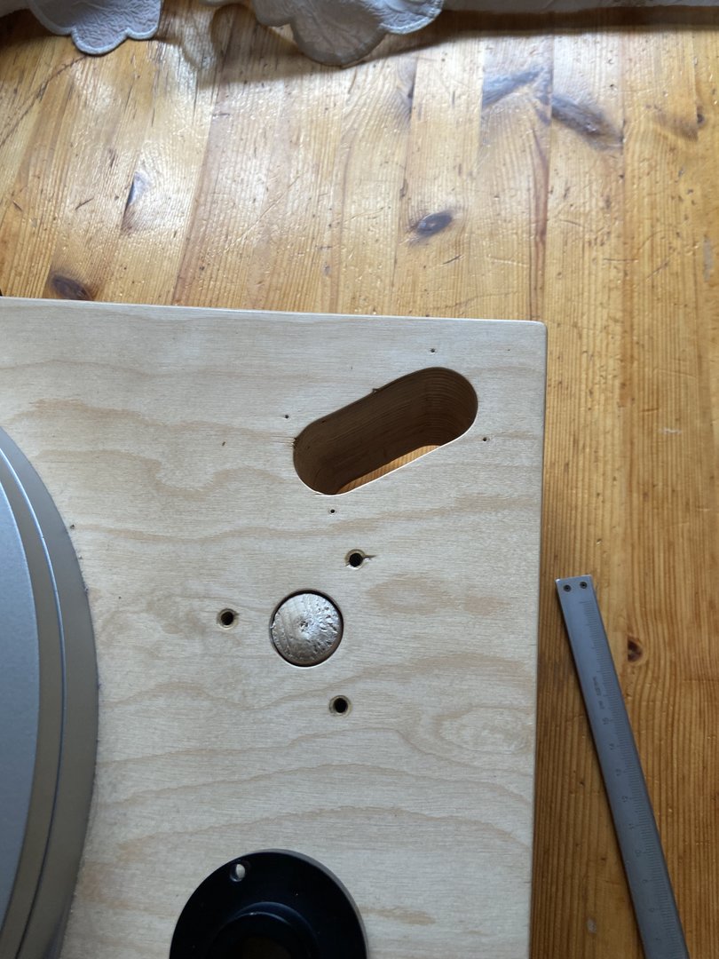

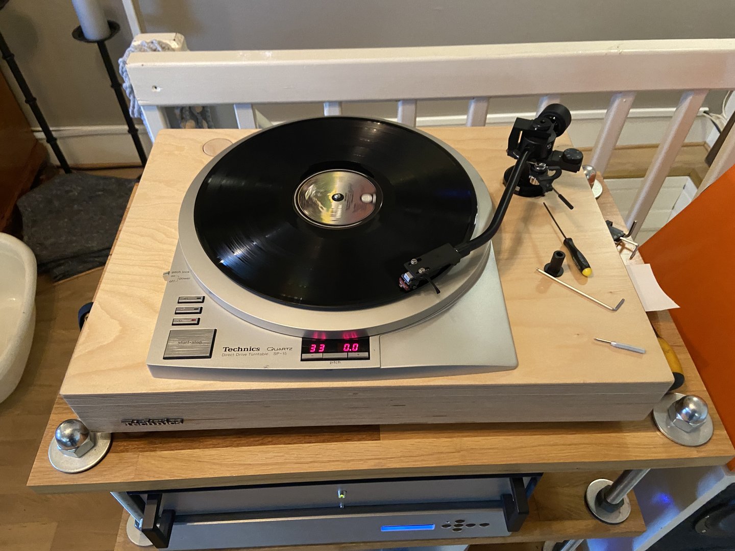

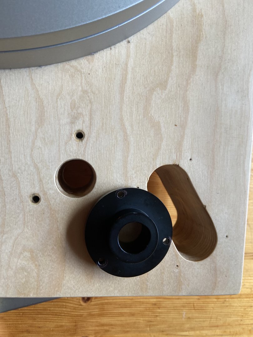

    Platespilleren er satt opp med hull til SME, 10" og 9".
    Hullet til 10"er på korrekt avstand, men bare 24mm, istedenfor de 30mm som hylsa til Jelco SA750EB krever.
    Et 24mm kosteskaft fra Biltema passer i hølet, med litt pussing, og lar meg finne senter
    En liten runde i søyleboremaskinen med en 30mm sylinderbor, så passer det.

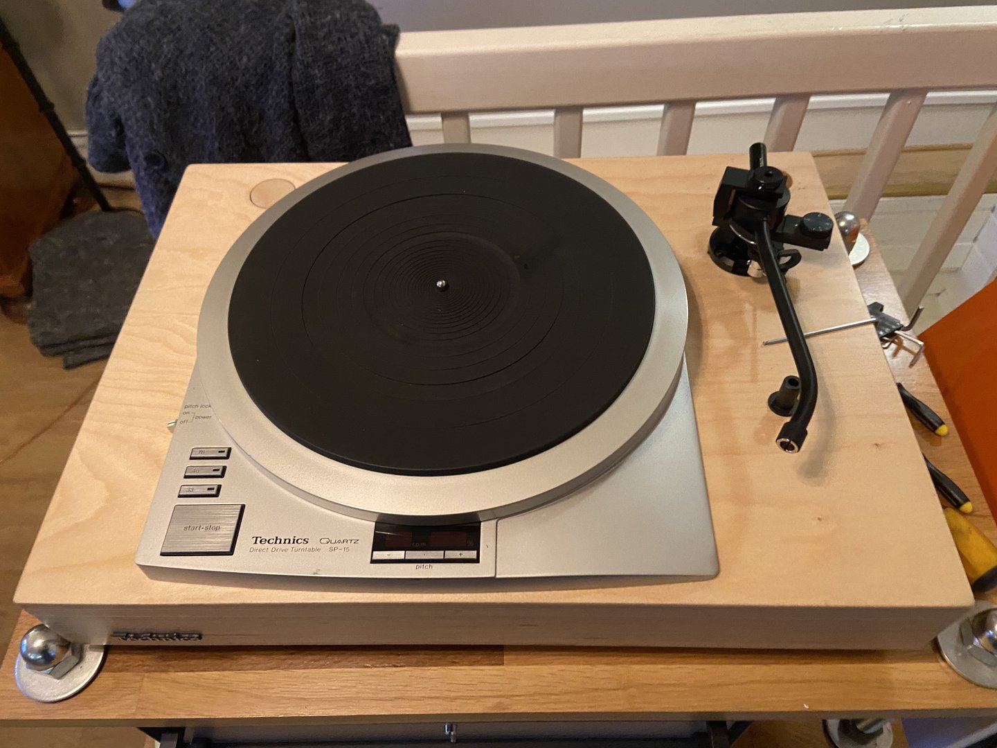

    Ikke med rundt hull, som denne armen skal ha. Da må man antakeligvis lage seg en alternativ løsning til den hylsa med tre skruer i.
    Høyden kan du justere - det er en 2,5mm unbrako settskrue i hylsa. Etter hvert tenker jeg det blir en easy vta, som er en justerbar adapter som passer rett i hylsa.

    Sjå der ja, allerede fiksa 🙂
    Få montert Benz’en i armen og snurr vinyl… 😉

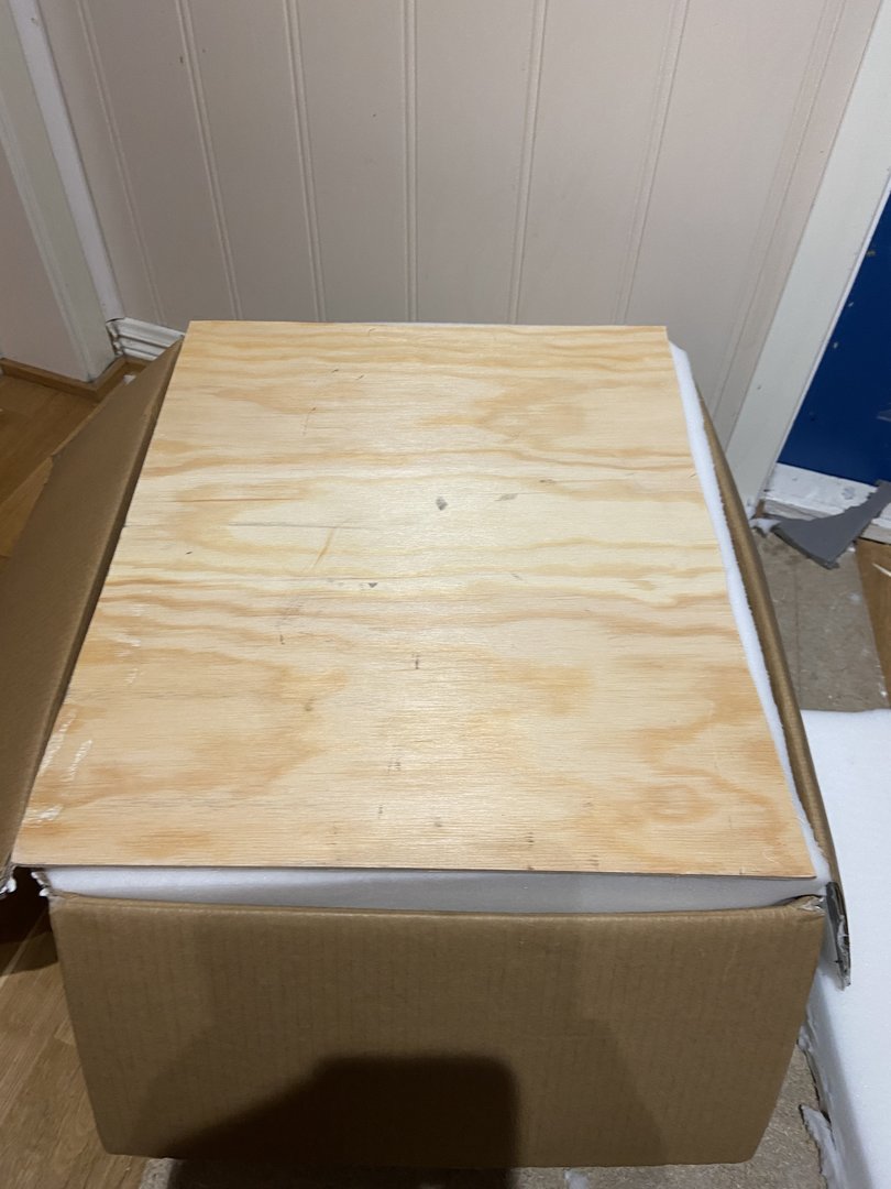

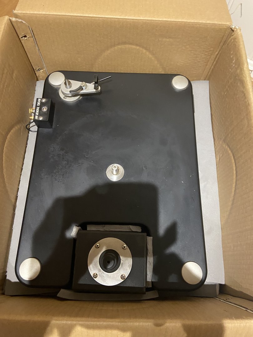

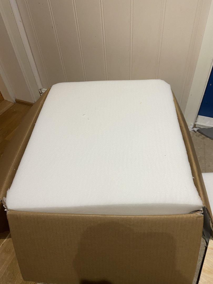

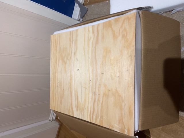

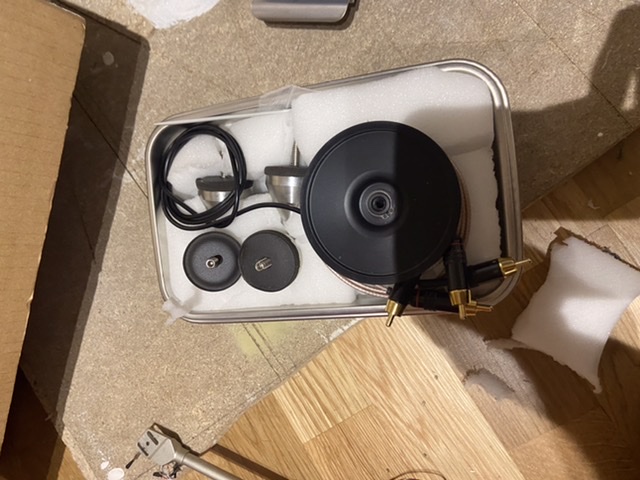

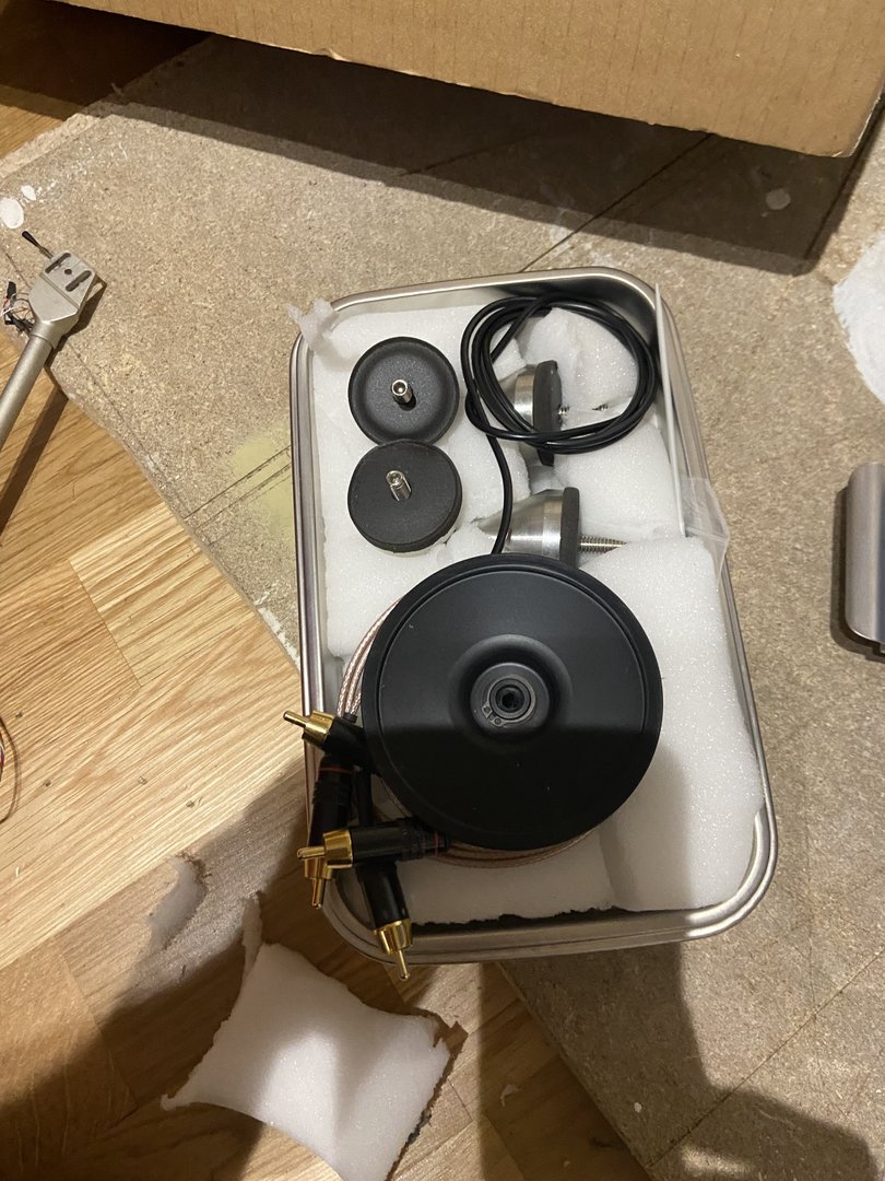

    Hvordan pakke inn en platespiller (VPI Scout) når originalemballasjen er borte?
    Jeg har kjøpt ny snurre, og gammelsnurra er solgt til en av forumets gærninger. Så gjelder det å få dyret helskinnet igjennom posten.

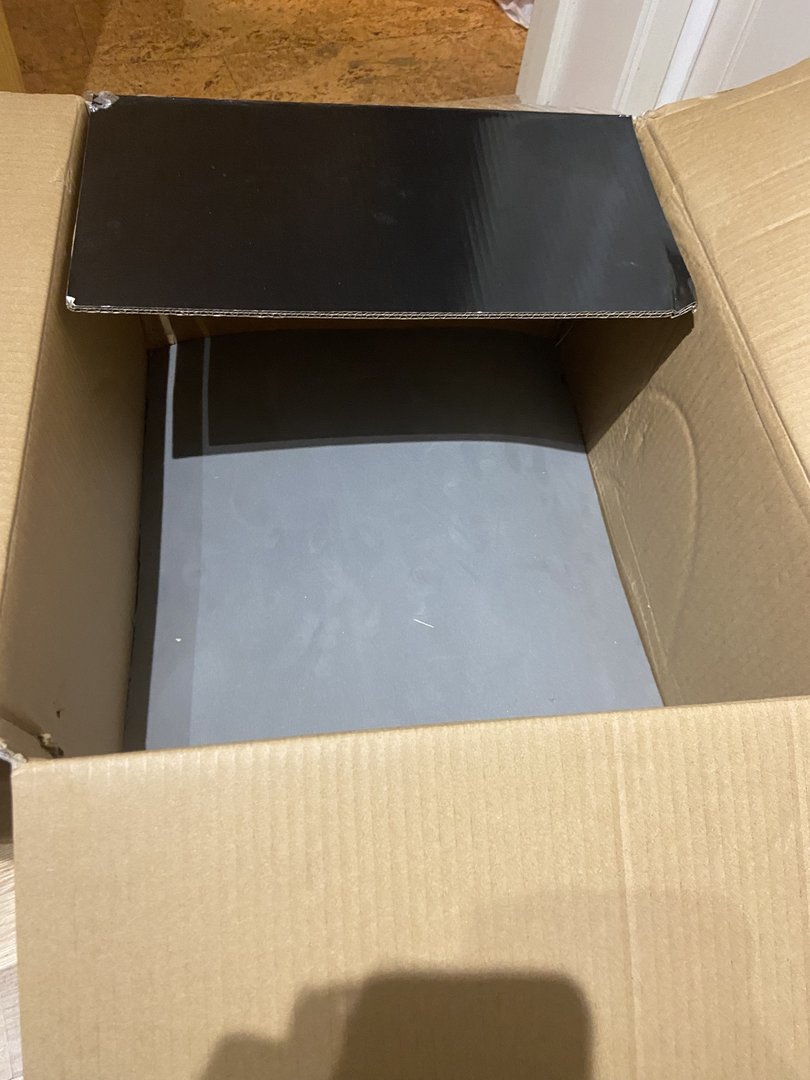

    Remedier som trengs: En solid pappeske, et par biter tynn kryssfiner, en billig skumgummimadrass og et liggeunderlag (De to siste fra Jysk)
    Kryssfinerplate for å armere pappeska
    11mm liggeunderlag som bunn

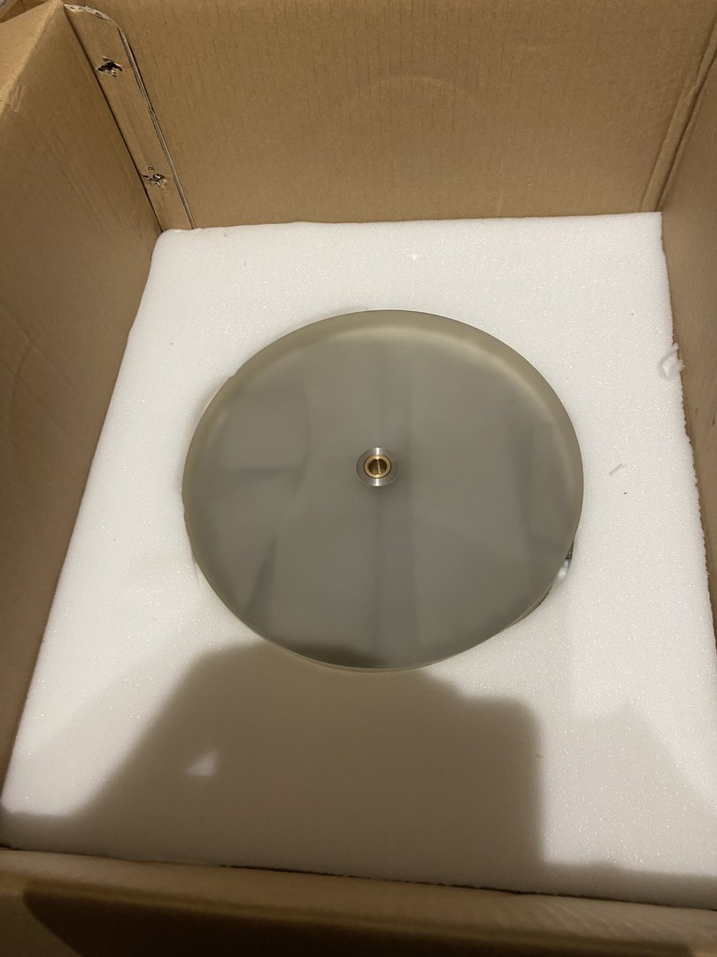

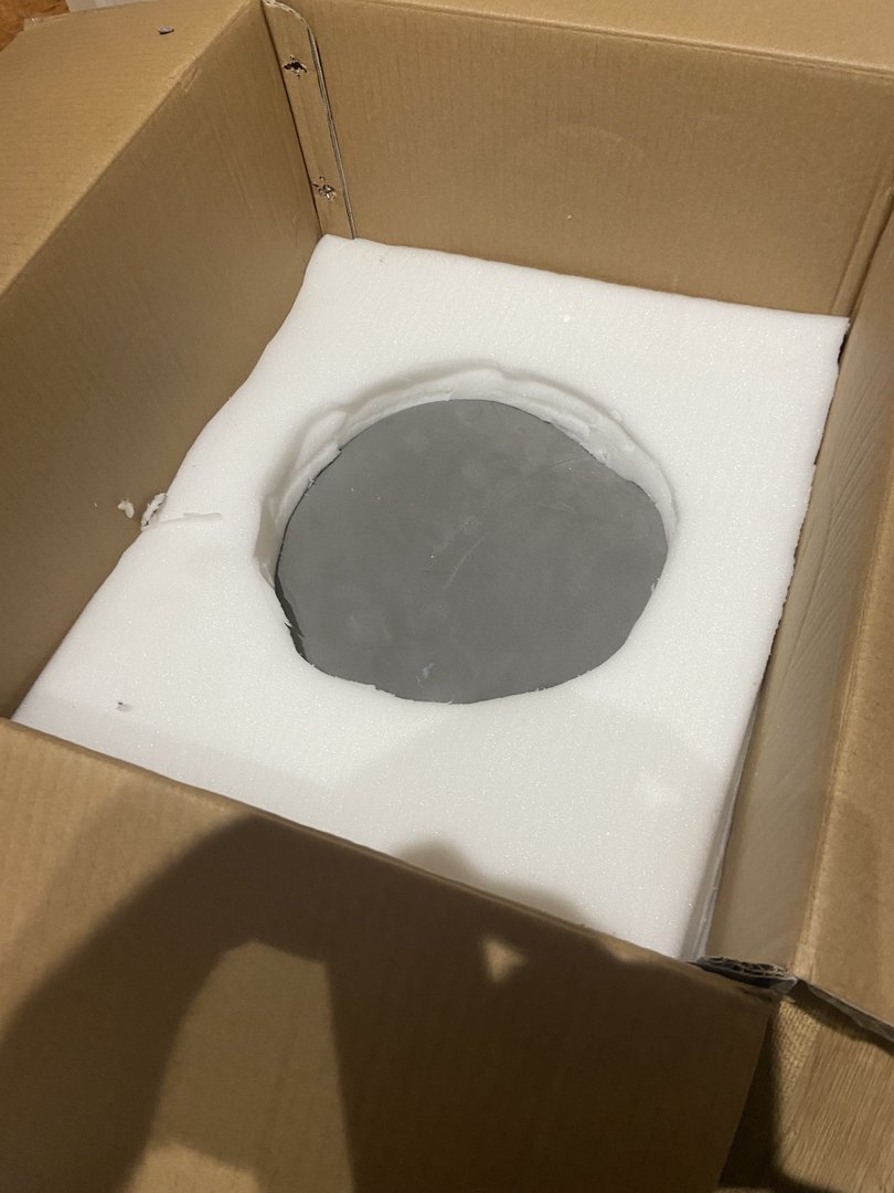

    Et lag skumgummi med hull utskjært til tallerkenen, med en runding liggeunderlag til under (Må ha klaring til spindelen)
    Tallerkenen ligger opp ned

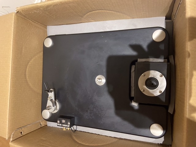

    Mere skumgummi og en plint. Biter av liggeunderlag mellom motor og plint, og skumgummi på utsiden av plintet.
    Smådeler pakkes i skumgummi i en metallboks fra Biltema

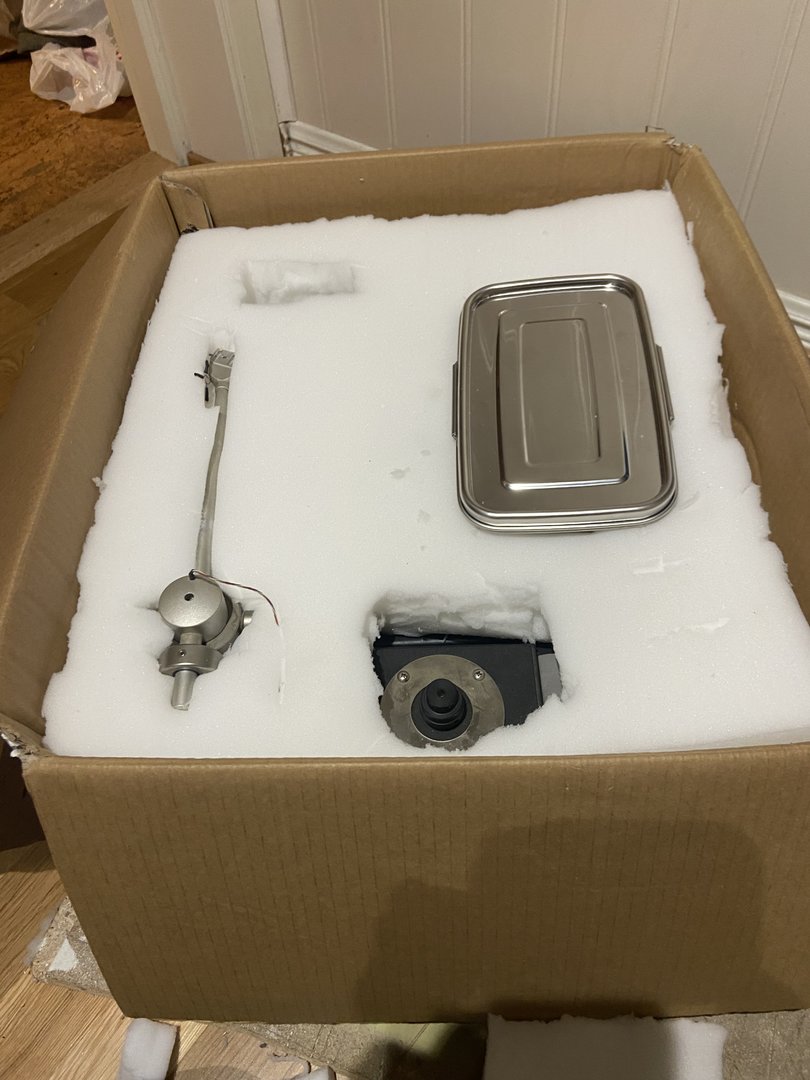

    Et lag skumgummi, der det er laget hull til eska, armen og protraktoren
    Mereskumgummi og til sist en bit kryssfiner
    Pakken avlevert med posten. Støvlokket gikk i separat eske, med restene av madrassen til innpakking.

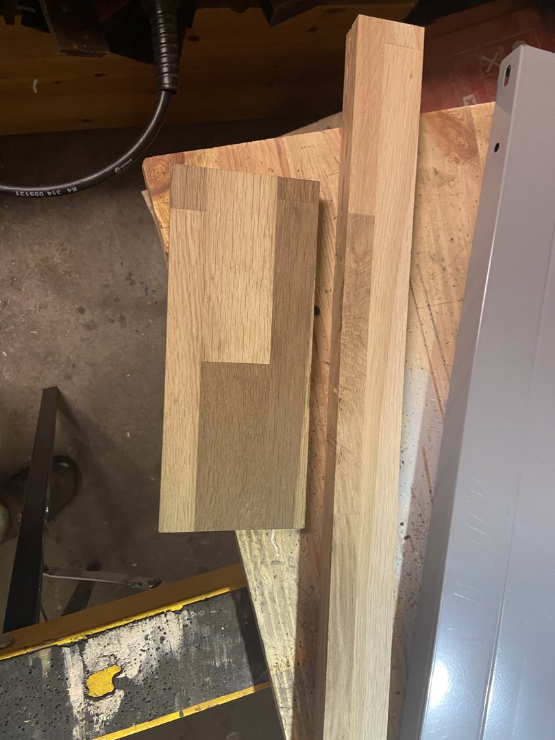

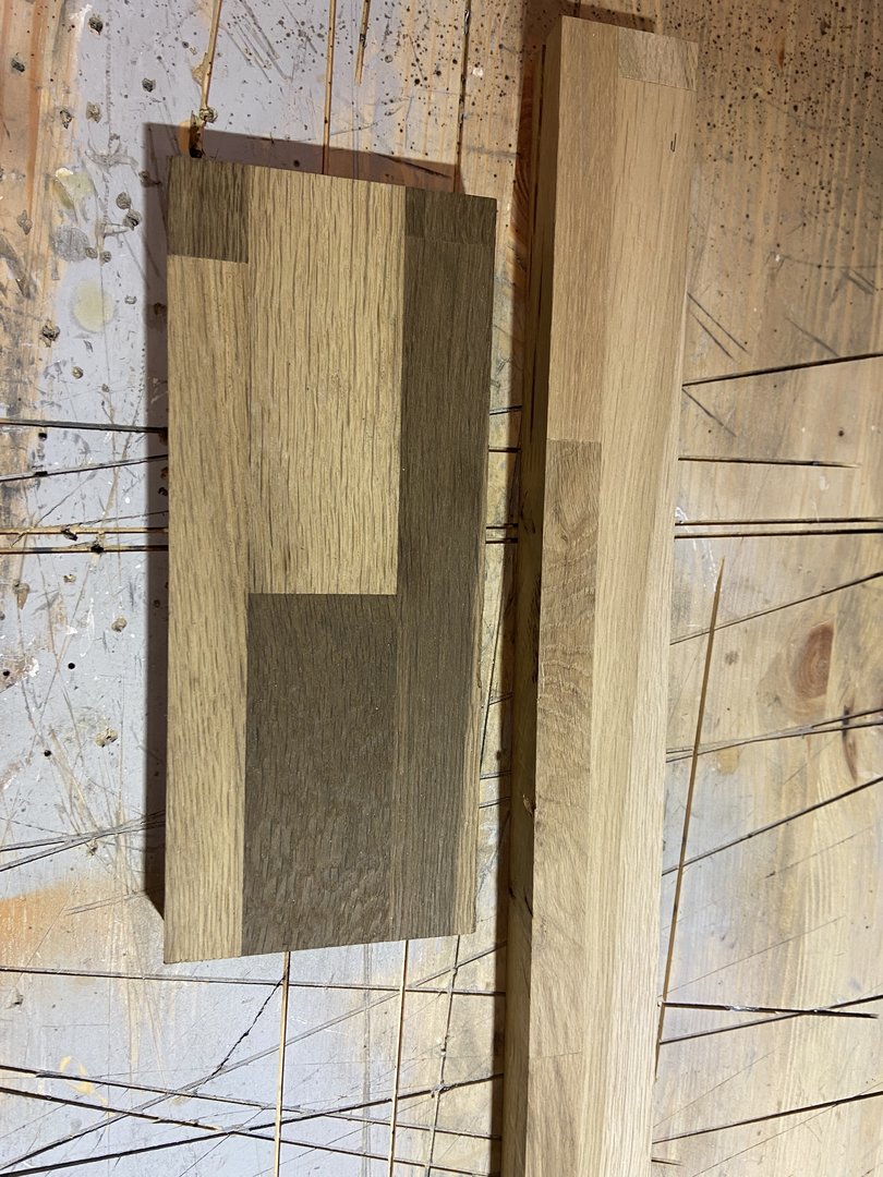

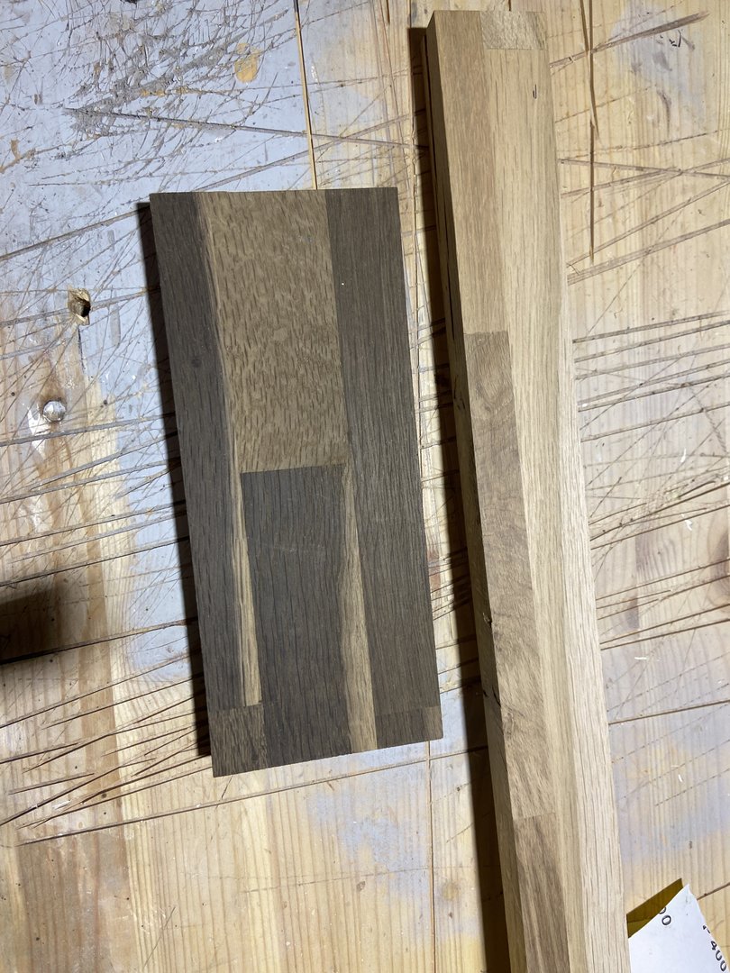

    Etter to døgn i ammoniakkboksen. For og bakside. Den lange er ubehandlet. Tydelig at det er stor forskjell i mengden tanniner i den biten stavlimt plate som jeg har testet på.

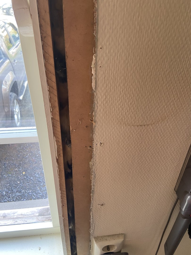

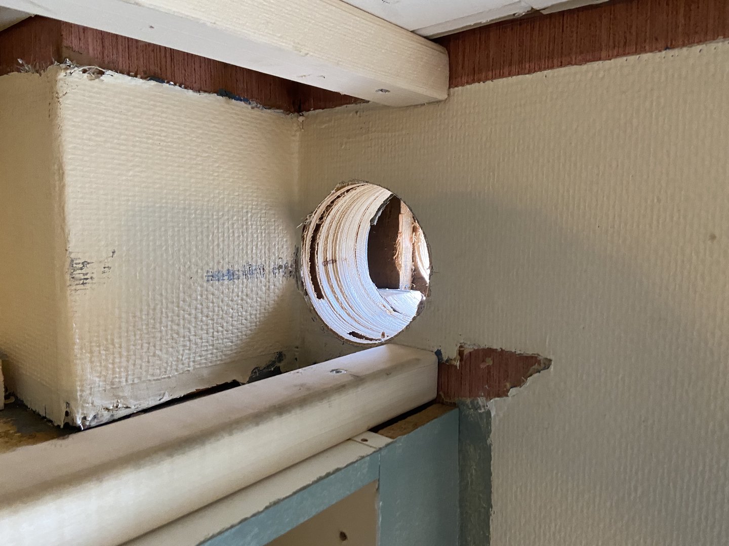

    Helt fantastisk når folk driter i å ta bort listene og bare legger tapet eller strie inntil. Det blir jo lekkert…

    Sånn gjør tilogmed håndverkere i nybygg.. har funnet utrolig mye rart i huset vårt som er rimelig nytt.. og det stammer fra da det ble bygget.

    Mens du er igang... Tannin fås på abboteket og da kan du leke med den samme etterbeisen på alle treslag du måtte ønske deg. Arti.
    Det dummeste jeg har sett, tror jeg, såg jeg på Tveita. Da de som tapetserte veggene der gjorde det, gadd de ikke flytte en liten veggreol men limte herligheta pent inntil skapene. Vakkert og vel verdt en god røykepause. You'll never walk alone....

    Ka e det han har tænkt å lage av detta da ?? :)
    Ingenting spesielt med akkurat denne biten. Det var mer for å få et inntrykk av hvordan dette blir, og om det var et alternativ for å bruke på benkeplater.
    Benkeplatene blir nok bare lakket, men kanskje man bruker dette på andre ting.

    Lakk, ja. Har sett hvor «flott» slike olja kjøkkebenker blir, om du ikke går bananas med olja med jevne mellomrom...

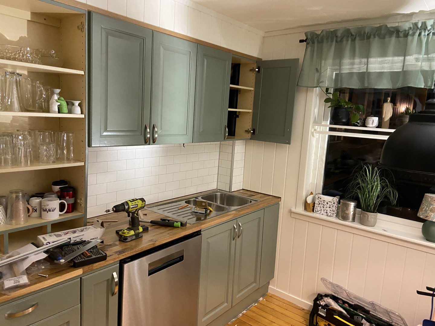

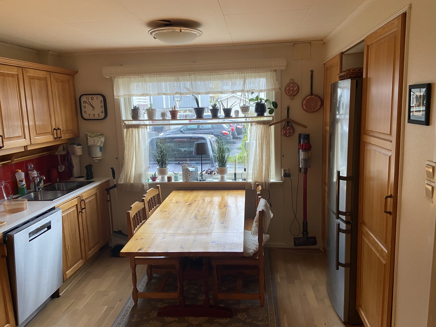

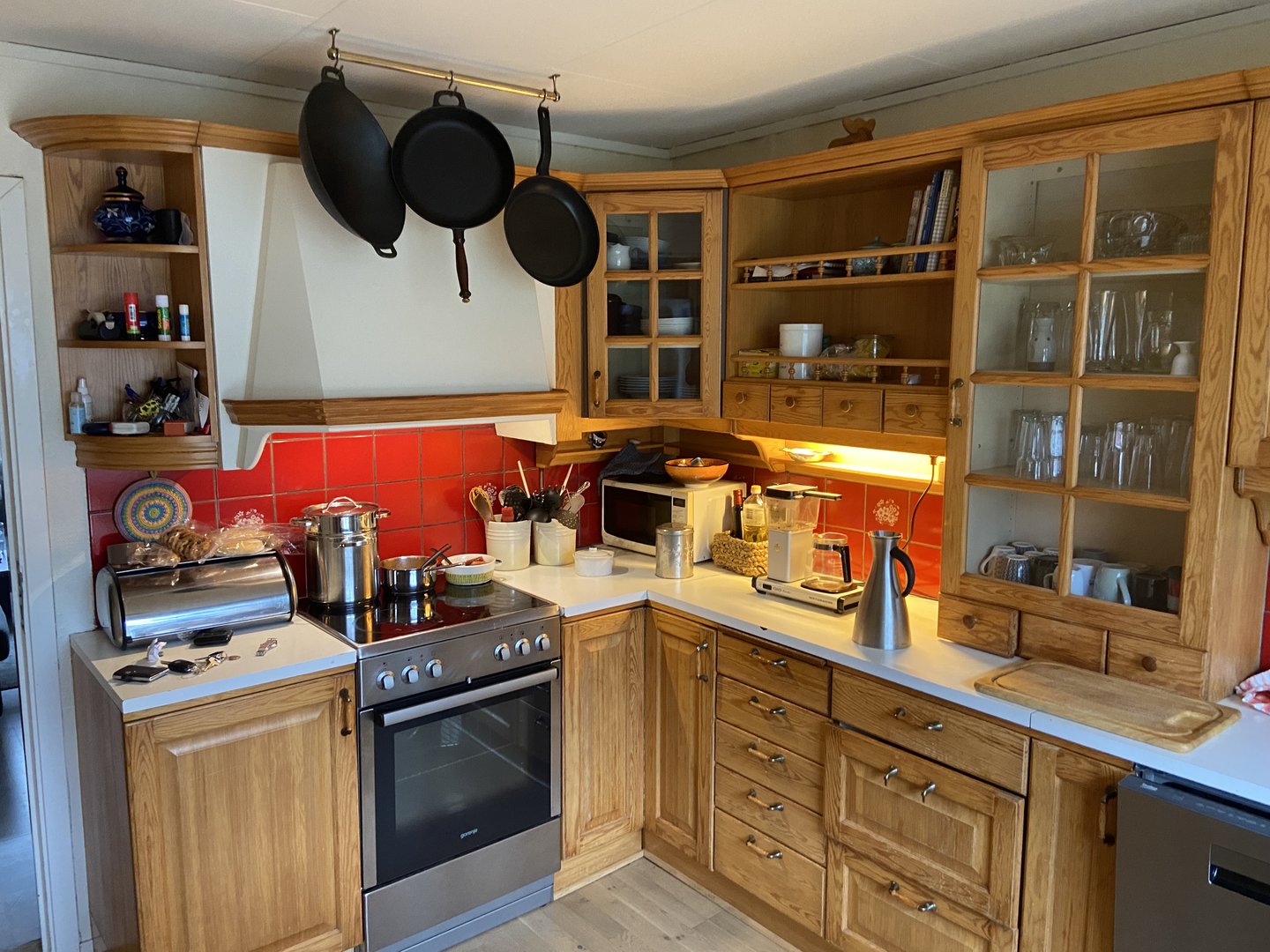

    Kjøkkenoppussig, type fattigmann… Kjenner ikke jeg har lyst å begynne å låne mye penger til totalrenovering, med dagens utsikter for økonomien…
    Kjøkkeninnredninga er forholdsvis solid, men har nokså slitne overflater.
    Utgangspunktet
    Vifta bygges om fra karbonfilter til utlufting, og fett- og støvsamler-området oppå skapene bygges igjen.

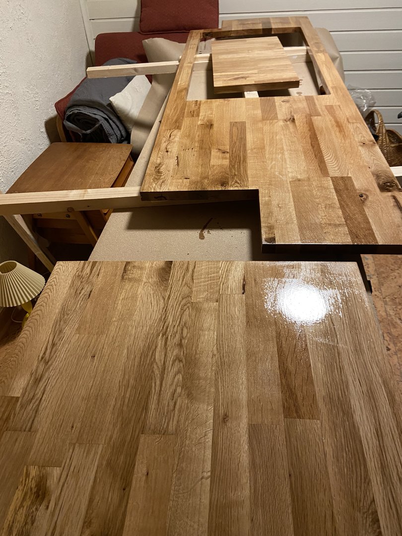

    Veggene får en runde med ferdigmalte mdf-plater, skapene males, og det blir ny benkeplate av eik. Den gamle parketten kastes, og det blir klikkvinyl på gulvet.
    Framgangen så langt - Kitchen board under montering…

    Ser fint nok ut men outdateret design.
