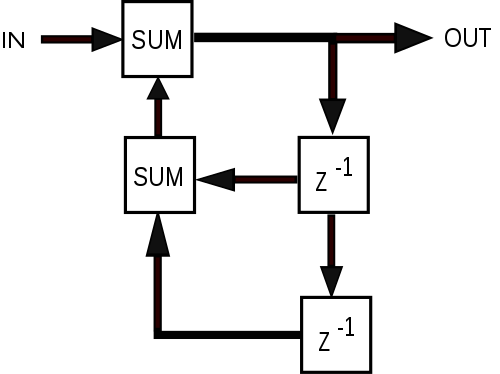

    Hva er det matematisk som gjør at en økning av signal gir endring i fase.
    Hvi du ser på blokkdiagrammet for et IIR-filter blir det kanskje litt klarere. Blokkene merket z-1 er forsinkelser. De mater tilbake til signalet og summerer inn signalverdien for en og to perioder siden. Den nye signalverdien går til minnet, and repeat. Feedbacken gir en hale av utklingning etter den første signalverdien. Signalet som går gjennom påvirkes både i amplitude og tid. Man kan ikke endre det ene uten å endre det andre.
    Til sammenligning, et FIR-filter:
    Det summerer bare fremover i tid. Minnet etterfylles bare med ferske signalverdier. Det er ingen feedback, og man kan separere amplitude og tid om man vil ha lineær fase.
    Vis vedlegget 749883
    Vis vedlegget 749885
    Sliter med samme som OMF.
    Greit å forstå fase i forbindelse med elektro, dermed også greit å forstå faseproblematikk med drivere ulikt plassert i lengderetning.
    Resten er som et eget fag med dyp mattematik om en skal forstå alt.

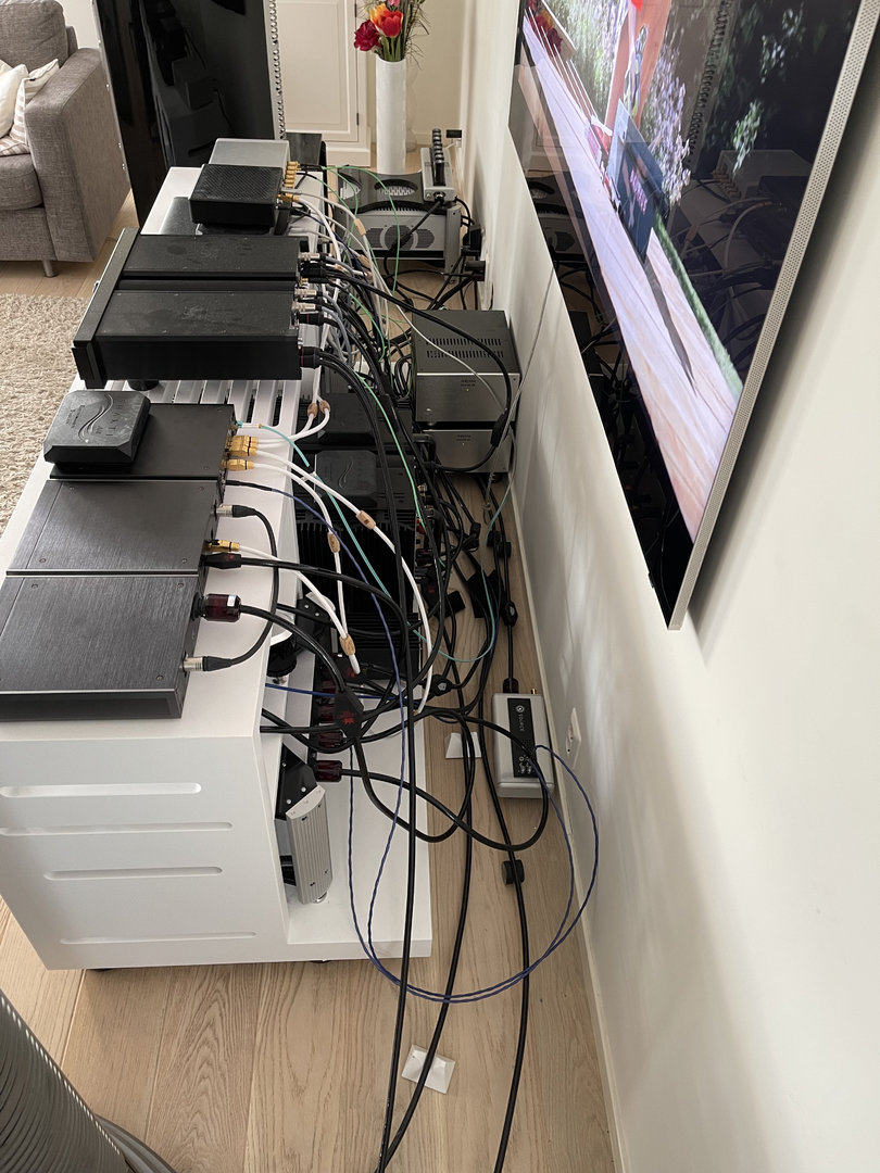

    Hadde klasse d forsterkere hvor det var bryter på chassiet jord, et eller annet negativt skjedde når jeg svitsjet av! 🤔
    Og fortell gjerne videre.. 😊
