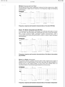

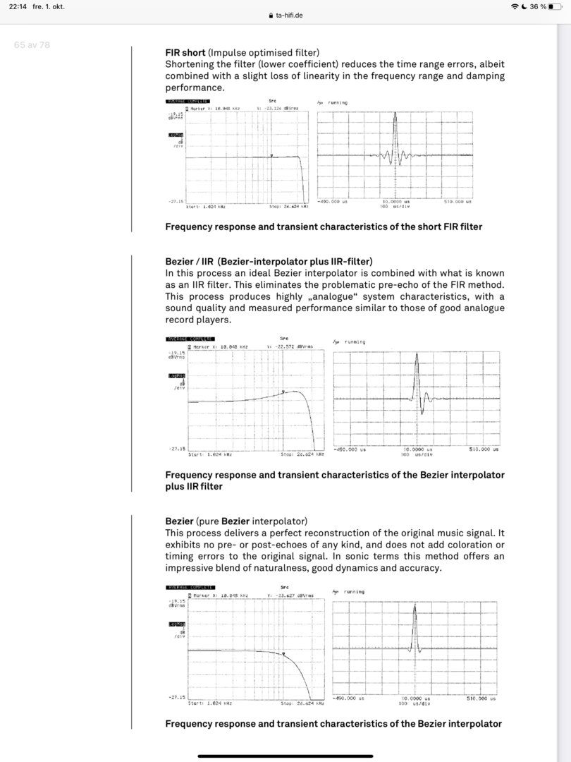

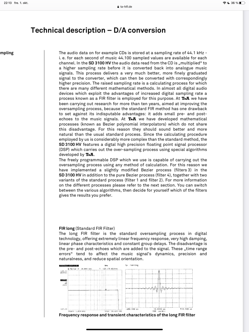

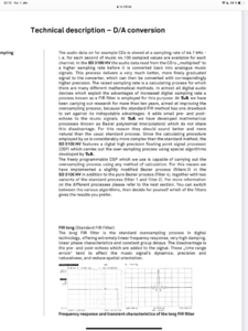

    Da kommer er skikkelig kålhuespørsmål i retur:
    På min DAC (T+A SD 3100 HV) kan jeg velge mellom fire ulike modi når jeg spiller musikk, FIR Short, FIR Long, Bezier IIR og Bezier.
    Jeg har alltid foretrukket Bezier IIR av en eller annen grunn. Har disse filtrene noe som helst noe som helst med det vi diskuterer over å gjøre? 🙃
    Edit: Jeg skjønner forøvrig hva filtrene gjør i min DAC og hvorfor det låter ulikt
    Tja. De filtrene er formodentlig rekonstruksjonsfiltre som kan ha en eller annen hørbar effekt på frekvensgangen helt øverst, mens det vi snakker om her er fase- og frekvensgang for eq-filtre i audiobåndet. Rent matematisk er det jo samme sak, men i praksis er det kanskje ikke.
    Jeg opplever at filtrene først og fremst påvirker timingen i signalet, slik det vel også beskrives av T+A.
    34E45C33-5849-43F1-8180-FBE02DF63D45.png DDB4DE23-6A44-4A88-BE1B-86D81894D330.png
    Edit: Når man først har hørt de 4 ulike filtrenes effekt på timingen, er det ikke lett å skjønne at noen kan like noe annet enn Bezier IIR. Jeg kjenner ikke til at andre DACer har slike valgbare filtre? Hvilket filter er i såfall vanlig å bruke i en DAC hvis man ikke kan velge blandt flere? FIR?
