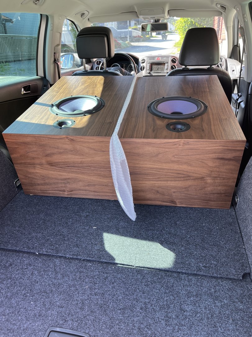

    Igår var dagen endelig kommet. Kombinert med familiebesøk Sørpå og på vei hjem igjen, skulle jeg hente FantOranger hos Øyvind på Kolbu 😁
    Ble tatt vel imot av en svært hyggelig mann som serverte kaffe og is ganske så umiddelbart.
    Basert på bilder i denne tråden med flere, men også det siste litt "blasse" bildet lenger opp, var jeg spent på finishen som mange har skrevet om.
    All skepsis til side, der stod de og strålte mot meg, for et øyeblikk 🥰 Jeg kjente en god klump i halsen ved synet av dette fantastiske håndverket.
    Vi lyttet litt til musikk og førsteinntrykket var også helt strålende. Seas 403R fikk også prøvd seg litt og det var artig å høre dem begge.
    Hvilket av de to FantOrangparene skulle bli med til Trøndelag? Her hadde Øyvind gjort et forhåndsvalg og etter 2-3 minutters vurdering var det bare å si seg enig. Det skal sies at begge parene var flotte, dog litt forskjellige.
    Skulle gjerne ha truffet medprodusent W.Sand også, det får bli en annen gang. Tusen takk til begge 🤩
    Skal poste litt mer bilder et eller annet passende sted når rommet er ryddet og høyttalerne er plassert og testet.
    FantOrang fortsatt i bilen, venter på løftehjelp.

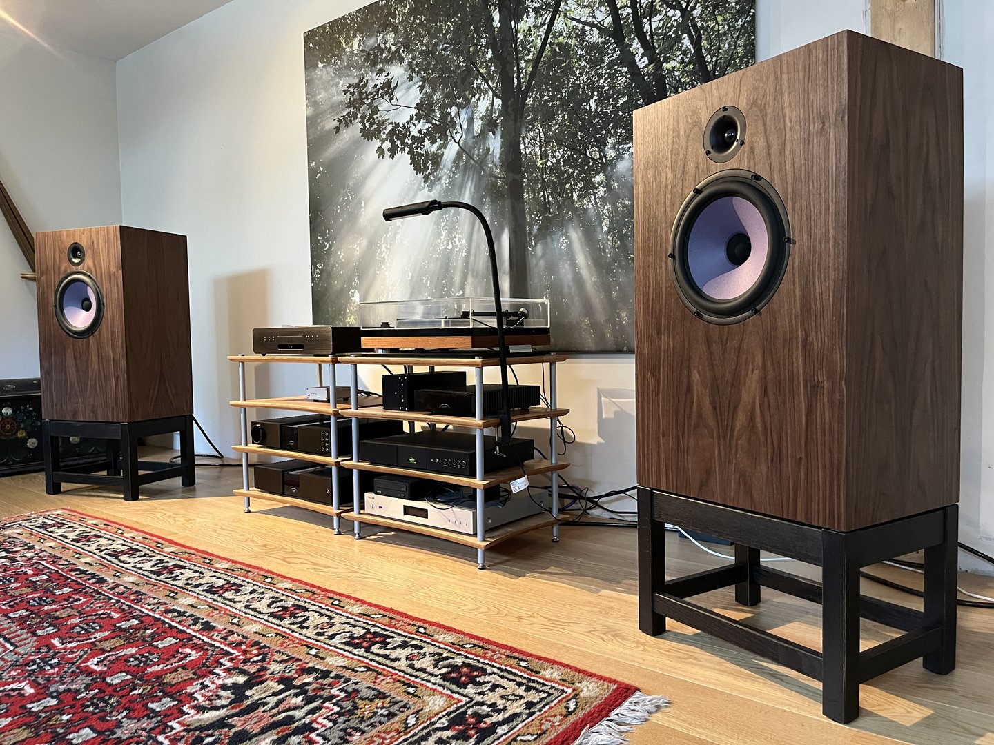

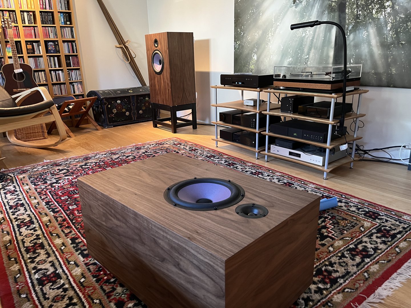

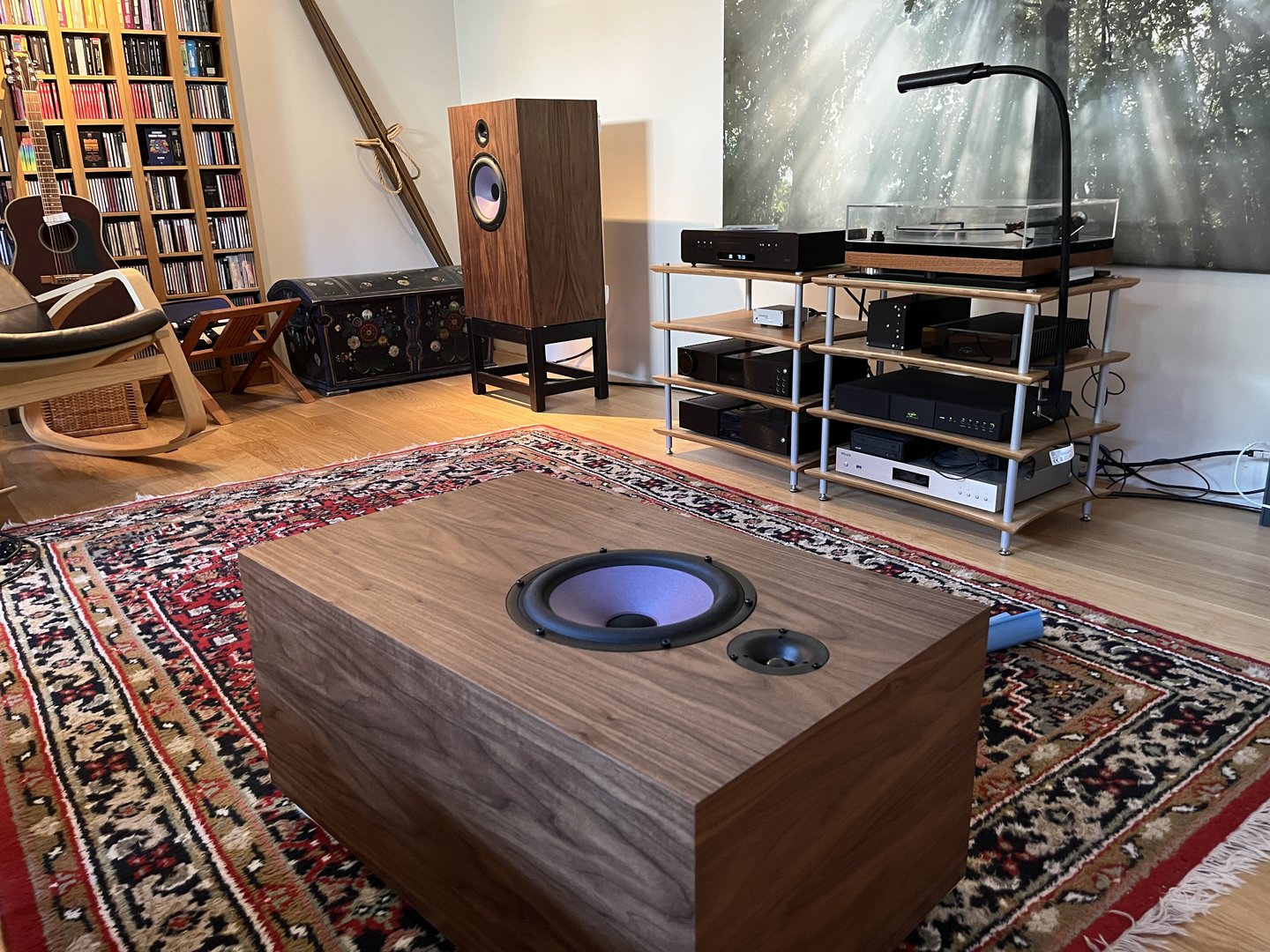

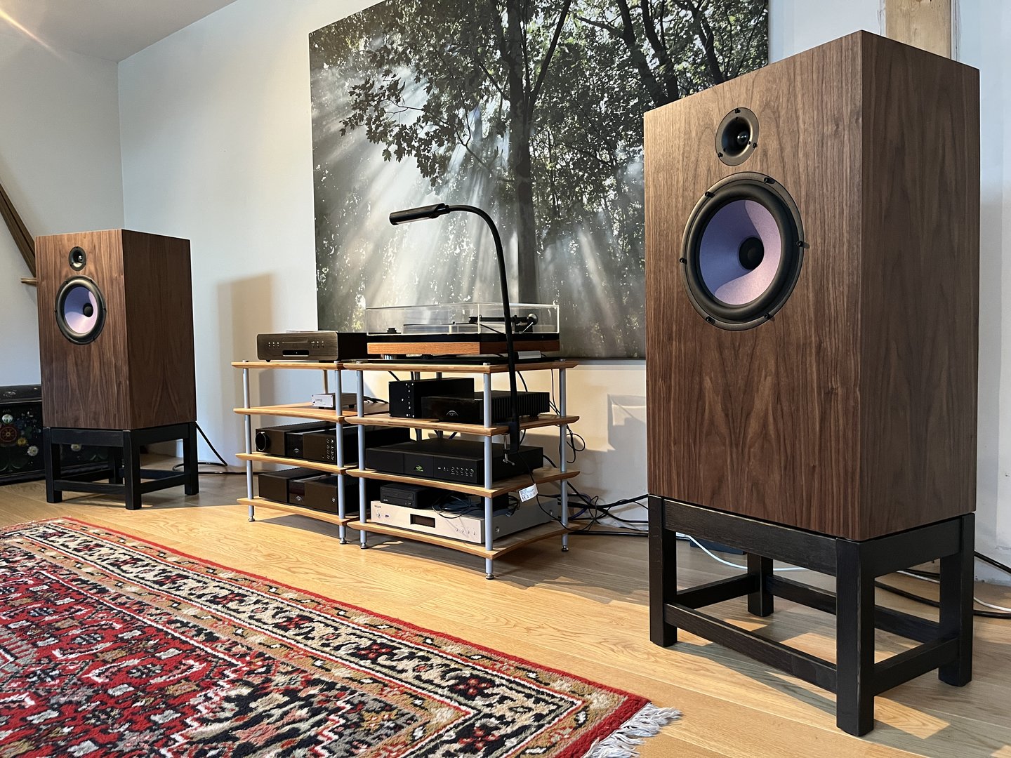

    Bonus
    Ikke fullt så ivrig entusiast!
    23.09.2024
    313
    843
    Mitt førsteinntrykk, i mitt rom er at de må litt ut på gulvet. Helt inntil frontvegg fungerer ikke her. Det skal sies at jeg ikke er i nærheten av å ha testet ferdig mtp plassering. Se forøvrig bildet.
