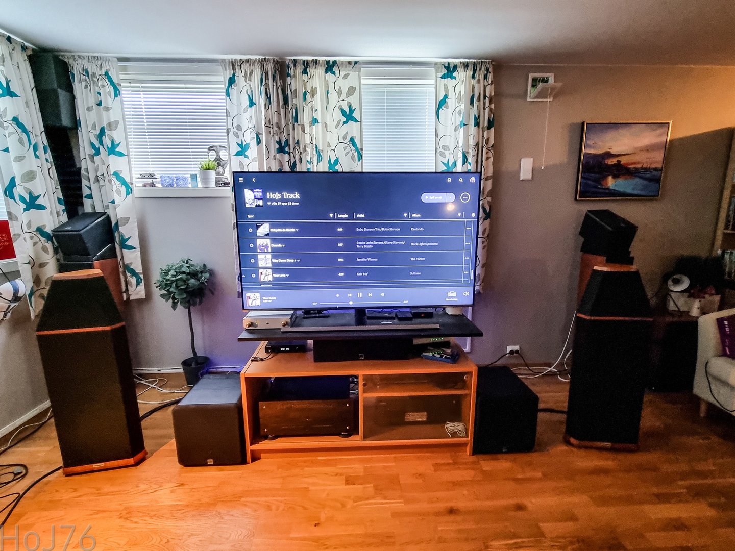

Da har jeg fått testet sånn smått anlegg i stua (slik ting er nå).
To ting som slår meg. 1) mangel på bass og 2) rommet må dempes. Vedr. det siste så har jeg kun teppe på gulv, samt møblert med sofa, trepersienner på vindu samt 1,5m med lp plater opp til taket. Ingen behandling av side refleksjoner enda. Brukte et par store sofaputer bak lytteposisjon, dette roet ned ting litt (så blir bra å få opp 2 stk 120x60cm rockwool på betongvegg bak lytteposisjon). Mistenker videre taket (betong) å være en stor synder. Vurderer her lydbøyler og 2 lag gips. (Kan også dempe refleksjonspunktene med rockwool eller annet her, men vil helst ha glatt himling). Finnes det alternativer til gips som roer ned rommet?
Så dette med bass, her er det merkbart mindre trykk sammenlignet med tidligere stue. Skyldes naturligvis at lyttesonen er større. De små Proac’ene blir rett og slett for små. Her må det noe større inn. Mulig det ene lage med gips bak høyttalere også forklarer noe av fraværet av bass?

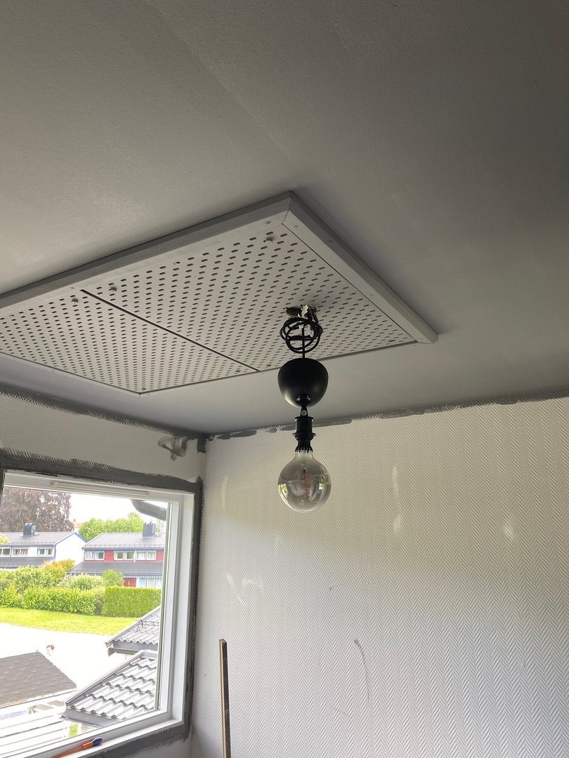

Jeg har 180x120x10 cm innkasset Rockfon over lyttetrekanten. Den lager bortimot et akustisk hull i taket over Schroeder, og gjør også mye for trivselsakustikken i stuen. Optisk plager den ingen her. Har fått spørsmål om det er en lampe…
Snart jul igjen.
Tillegg: Skylder å gjøre oppmerksom på at lytterom-stuen ikke er spesielt liten.
Snart jul igjen.
Smart og fin løsning!
Jeg har gjort en lignende løsning i det som faktisk er et LITE rom. Pga. størrelsen, var det viktig for meg å ikke overdempe, så jeg laget en kombinert dempe/diffusere løsning med hullete fiberplater (tavle fra Ikea) og skumplast på baksiden. Funker veldig bra til å ta bort flutterekko uten å drepe all romfølelse..
Har for øvrig masse sånne plater liggende, om noen vil lage samme løsning, siden de er byttet ut med litt penere saker fra Eli acoustics.

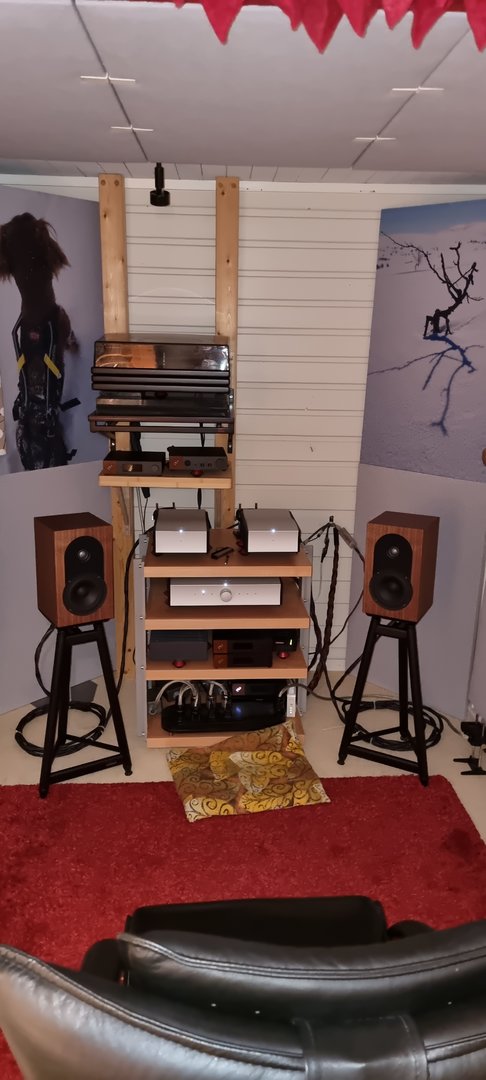

Mange mener nok at det er et kott som brukes til musikkrom og Yoga.
Valget var for 37 år siden var nevnte rom eller ingen ting.
Har de siste årene jobbet mye med akustikk, særlig etter Focal Utopia hodetelefoner kom i hus.
4 absorbenter i taket, 2 på hver side og en bak.
2 bass absorbenter i hjørnet bak begge høyttalerne og 2 gamle sylindere bak på den ene siden.
Rommet er 2m bredt, 2,10 høyt og 4,70 langt.
Etter å ha hørt på det største anlegget hos Mala Audio, så er jeg ikke direkte misfornøyd med mitt.

Har nevnt det andre steder her, men da jeg var hos Mala i fjor, hørte jeg først på det store anlegget med Børresen- og Aavik-utstyr. Det låt jo selvsagt supert. Så fikk jeg høre et oppsett med Falcon Acoustics skoesker og rørforsterker på et av de mindre rommene. Det gjorde aller størst inntrykk.
Har du forresten prøvd å sette opp anlegget langs langveggen?
Det var Martens høyttalere det ble spilt på trur jeg, i det som det er bilde på på Mala sitt bilde.

Bruker akkurat de skoeskene og elektronikken som ble brukt på Horten messa. Trur de blir stående oppe i gokk ;)
Har prøvd for veldig mange år siden å flytte de til langveggen, da det er flere som har kommentert det og høyttalerkablene er 6meter oh høyttalerne ikke veier så mye så hvorfor ikke;)
Tror du kan få mye moro ut av det. Ligger i alle fall an til et stort lydbilde.
