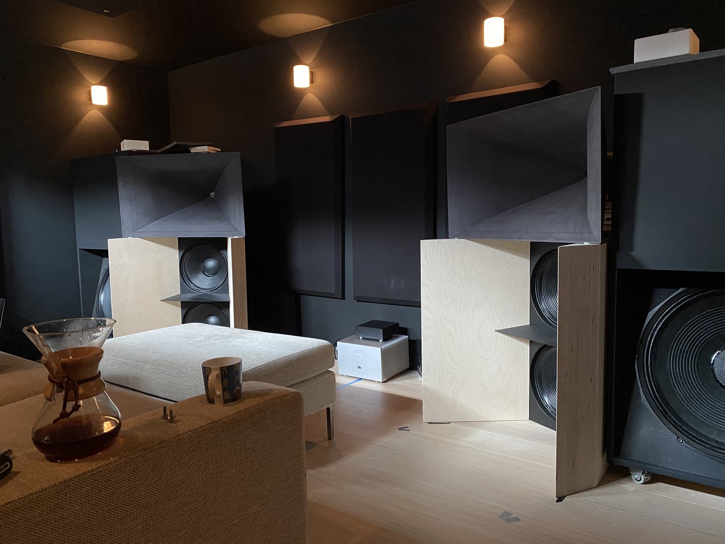

Vintage-rommet her er noe det samme i størrelse og har døråpning bakerst. Tårn fra gulv til tak og kun Molton som demping...funker som ei kule.... (y)

Kjellerstua mi ser slik ut i stereo-enden. :)
Det er en god atmosfære å sitte i, samt at lyden er brukbar, men nesten helt uten demping så blir det bare "sånn passe" lydmessig. Trivselen er viktigst for min del, for det må være innbydende og jeg skjønner jo at min tilnærming ikke passer for alle. Dette er i alle fall et rom jeg trives veldig godt i. ;)
Jeg har også gått i "fella" mtp flerbruksrom så i andre enden ser det slik ut.
Med det her bak .....
Med tanke på plassbesparing så er det greit å ha "alt" samla i ett rom, men det gir en del utfordringer også. ;)
