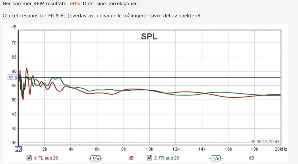

    Skulle tro at type line arrays konfigurasjoner eller generelt mange elementer - som hver arbeider uanstrengt og "døtter" lyden rett i huet på deg uten tiden lyden bruker langs sin forsterkning opp langs veggene på horn - var veien til himmelen?
    Når man først snakker om line arrays, så er det bare ‘mange elementer’ som man snakker om her inne og nærmest aldri ėn stk. lang ribbon foil.
    Det som kan være utfordringen med lang ribbon som (feks) skal dekke 400Hz til 20kHz er en fallende energi i øvre frekvensområdet.
    Her er det vesentlig å få opp gain nok til å kompensere for dette. Hos meg kompenseres dette gjennom en +6dB wave guide.
    Her er fra en ren passiv XO:
    Vis vedlegget 573749
    Og kompensert med Dirac Live for kinoen:
    Vis vedlegget 573750
    Ser frekvensresponsen mye bedre med logaritmisk inndeling. Din har lineær inndeling
    Må isåfall se om jeg kan finne raw captures i REW og velge logaritmisk skala.
    Grafene var for å vise at energien bibeholdes i det øvre området - mener du at logaritmisk visning indikerer dette bedre?

    Ja alltid logaritmisk inndeling. Skal du vise diskanten setter du bare frekvensbredden til det område du vil vise. Du er sikkert uenig men det er ikke uvanlig.:)
