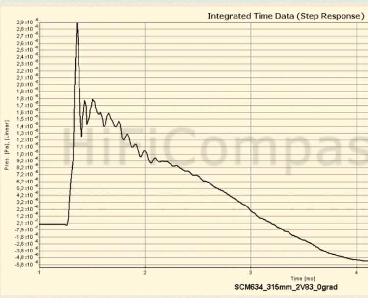

    Det er en hel haug med ting det er helt nytteløst å prøve å skru seg frem til med frekvensrespons, eller for den saks skyld ved å korrigere impulsrespons. Ekstremt mange parametre i motorer er så nivåavhengige, og individuelt avhengige av hverandre, at det er nesten umulig å forestille seg en modell som korrigerer for alt sammen.

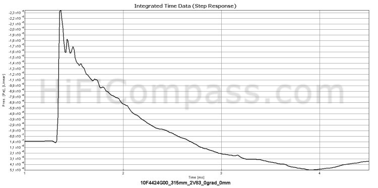

    Accuton hadde tidligere svært enkle motorer. De er ikke superavanserte i dag heller, men for 15-20 år siden var de ekstremt basic til tross for prisen som var alt annet enn basic. På den tiden var det knapt noen som kunne matche Seas sine Excel-motorer på induktans-symmetri og BL(x)-symmetri. Men Seas representerte heller ikke på noen måte noe unikt når det kom til motorgeometri osv. Deres greie var i stor grad magnesiummembranene. De har sin "sound" som er alt annet enn nøytral.

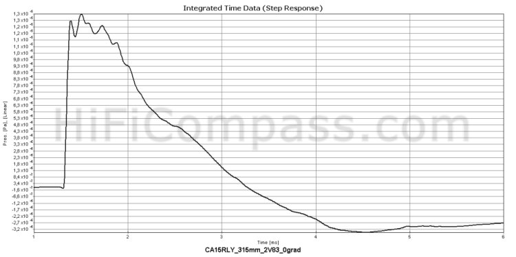

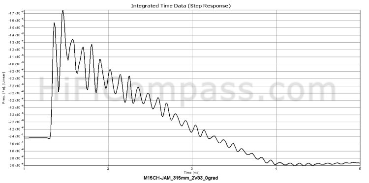

    Vi kan se litt på hvordan disse membranene oppfører seg. Seas har en Excel-driver som heter M15, med magnesiummembran. Om vi stimulerer den med et bredbåndet step får vi denne amplituden i tidsdomenet:
    Scan Speak har en 15cm mellomtone i Revelator-serien. Denne er slisset og har "tørr" membran. Samme stimuli på den ser slik ut:
    Det skal ikke mye fantasi til for å gjette at dette er hørbare forskjeller. Nå har dessverre denne mellomtonen over 6% forvrengning allerede ved 4WRMS ved 400-1kHz, så den er dessverre ikke så god som den kunne vært.

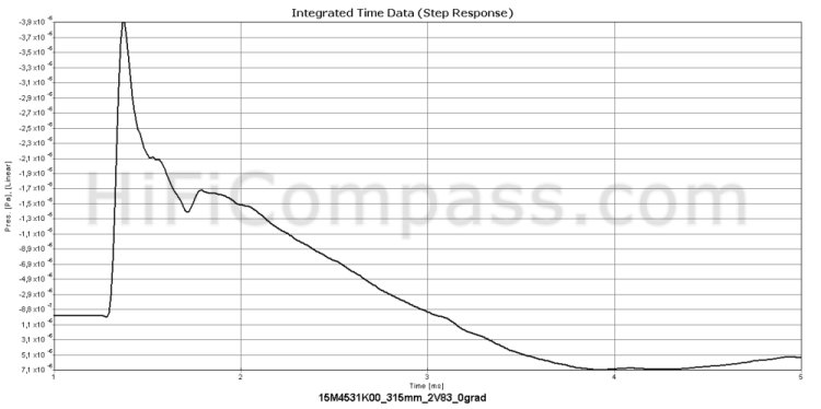

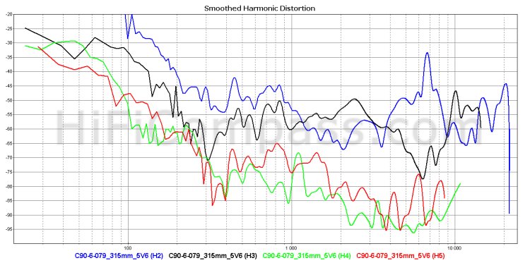

    Til sammenlikning ser for eksempel Accuton C90-6-79 slik ut:
    Man kan trygt si at den ligger litt midt i mellom metallmembranen og papirmembranen, og vi kan også se av rippelen at oppbrytningene ligger litt lavere i frekvens enn for M15.
    Om vi beveger oss over i kategorien med mer demping har vi for eksempel Seas CA15RLY, som er en bassdriver med coatet papirmembran. Her ser vi en helt annen type step-respons:
    Når det kommer til "sting" og "åpenhet" i mellomtonen så vil fort Scan-Speaken score høyt blant disse. Seas CA15 vil på sin side score høyt på ro, men uten den helt store råskapen.
    Men så kan vi jo se på en billig, enkel liten full range fra Scan Speak. Det er en 10cm, og denne har en type coatet papirmembran.

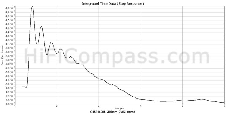

    Så mtp membraner kan vi glatt konkludere med at Accuton sin gamle 5" med cutouts gjør en rimelig god jobb oppover. Her har motoren isolert sett ikke så voldsomt mye å si så lenge induktansen ikke er så høy. HiFi Compass oppgir den til 0,12mH, noe som er svært lavt for denne typen og størrelsen driver.
    Kikker vi derimot lenger ned i frekvens er det lite som imponerer.

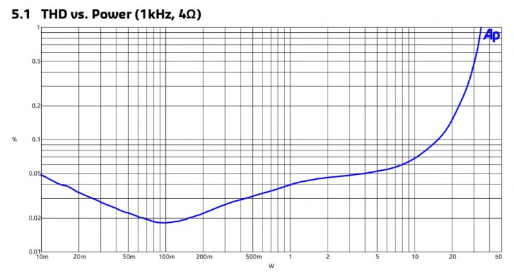

    Vi må helt opp til 200Hz for å få forvrengningen under 1% ved 4W, og selv ikke med 1W inn kommer vi noen sinne ned i 0,1% THD. Selv den 5. harmoniske ved 1W ligger bare så vidt under 0,1%. Til sammenlikning gir den nyere C90 cell-driveren 10-15dB lavere forvrengning hele veien. Men til sammenlikning gjør heller ikke den billige Beyma 5G40Nd det særlig mye dårligere enn den meget dyre accuton C90 cell.
    Dessverre viser disse målingene altfor lite. Jeg skrev en kort artikkel om dette tilbake i 2016, der jeg tok for meg mangelen på målemetoder og standarder for å kvalitativt vurdere drivere basert på intermodulasjonsforvrengning. De eneste som har vist noen som helst interesse for denne artikkelen er Purifi, som også publiserte noe i samme gate omtrent samtidig. Om vi ser på intermodulasjonsytelsen til Purifi sin sagnomsuste driver så er den nær ved å tangere den matematiske dopplereffekten. Den danner en slags nedre grense for hvor lavt en driver av en gitt størrelse kan modulere ved et gitt nivå.
    Dette er komplekse greier, og man kan godt støtte seg på lytting. Problemet er bare at å forestille seg en lydmessig forbedring man ikke har hørt tidligere er som å forestille seg en farge man aldri har sett, og som befinner seg uten for spekteret vi kjenner.

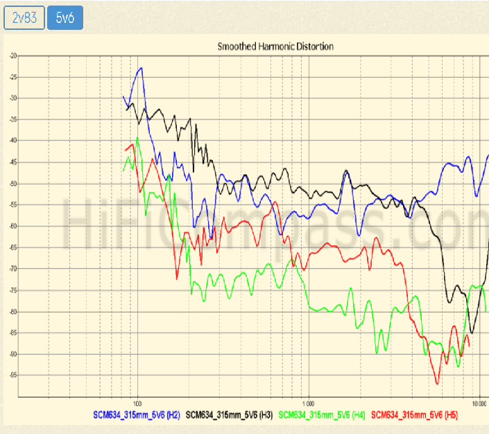

    Fant litt på HiFi compass om mellomtonen min. Sånn i midt på treet?
    Ganske høy tredje og femte harmonisk. Kanskje derfor jeg synet det ikke spiller i like reint i mellomtonen som hos Magnus. Men kler enkelte bluesgitar-kutt
    Brukes fra 500 - 3500 Hz

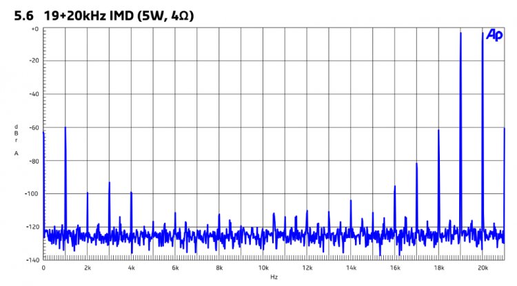

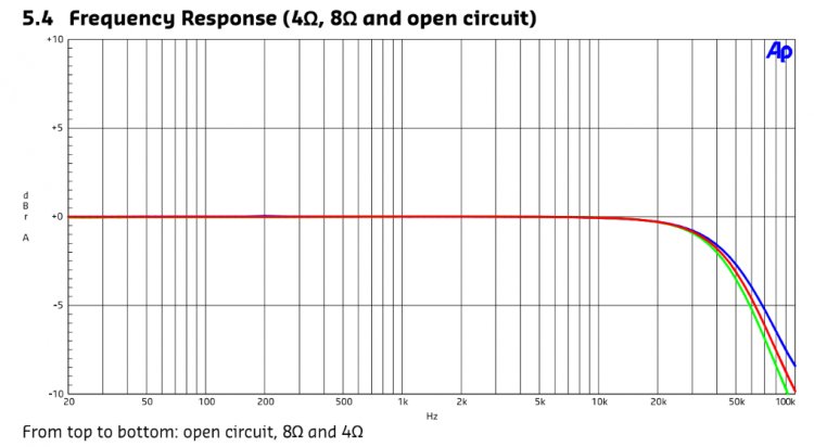

    man kombinerer konvensjonell klasse D med såpass effektive høyttalere, skaper nettopp denne opplevelsen av manglende sting og dynamikk
    Dette sker ikke her . Jeg har nok af begge dele. Men men jeg har heller ikke Klasse D forstærker næ nej :) Jeg har klasse ( i ) forstærkere
    At man skulle have Klasse A -/Ab for at få Dynamik er jo helt til grin. :) :)

    Ja, det er jo her dette blir litt interessant. Som du vet er jeg slik skrudd sammen at jeg straks funderer på hvorfor det blir slik. :)
    Jeg har en håndfull små UcD-forsterkere liggende (UcD34MP/UcD32OEM). Det kan være et interessant forsøk å bygge ferdig de forsterkerne med samme gain som Bifrôst, og så teste om det blir noen hørbar forskjell hvis frekvensgangen er den samme gjennom hele audiobåndet. Tidlige klasse D-forsterkere (ikke UcD) hadde en frekvensgang øverst i diskanten som varierte med lastimpedans. Effektive høyttalere vil ofte ha forholdsvis store variasjoner i impedans vs frekvens, så man kan forestille seg at dette var en kombinasjon av forsterkerens induktive utgangsfilter og høyttalerens induktans/økende impedans ved høye frekvenser. UcD og NCore tar feedback etter utgangsfilteret og er nokså immune mot lastimpedans, men de har fortsatt begrenset båndbredde over audiobåndet.
    Bifrôst får hysterisk høy NFB, dermed også en utgangsimpedans tilnærmet lik null, ekstremt lav støy og forvrengning, og minimal reaksjon på lastimpedans. Forskjellen mellom den og NCore blir stort sett større båndbredde, litt lavere støy og enda lavere forvrengning. NCore NC400 har mer effekt og større strømreserver i lave impedanser, men applikasjonen er langt innenfor de begrensningene. (16 ohms mellomtoner med 96 dB følsomhet.) Dette kommer ikke til å klippe. Eventuell hørbar forskjell mellom Bifrôst og NCore må skyldes små forskjeller i transientforløp på grunn av båndbreddebegrensninger. Alt annet bør være likt.
    UcD34MP/UcD32OEM har lavere NFB, høyere utgangsimpedans, høyere støy og høyere forvrengning. I min verden er ikke noe av det en fordel, tvert imot, men det kunne jo vært interessant å sammenligne en klasse D-forsterker med disse egenskapene og en klasse AB-forsterker uten. UcD32OEM måler ikke så aller verst de heller, men det er jo et stykke til state of the art.
    Vis vedlegget 573492
    Vis vedlegget 573493
    Vis vedlegget 573494
    Interessant. Men bør man ikke lavpassfiltere step-responsene slik at man ser hvordan de presterer innenfor sitt tiltenkte arbeidsområde? Mye av rippelet ligger vel høyere i frekvens antar jeg.
