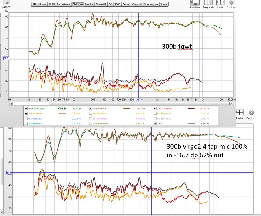

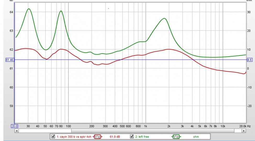

    Snicker nevnte utgangsimpedanse og effekten av denne på frekvensgang
    her er effekten hos meg med høykvalitets 300B forsterker som måler bra for å være en SET.
    Det er åpenbart at dette kan berike opplevelsen av lyden om det passer med rom høyttaler og preferanser:
    Et løft i presensområde, en boost i bass, og utfylling av rom dipp ved 90Hz, og avrulling av en for hissig diskant eller udempet rom feks. Da blir dette knallbra!!

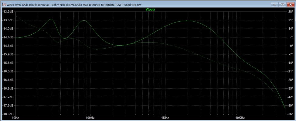

    Foret kretsimulering av forsterker og høyttaler.
    så målingen
    ikke så galt match dette. Obs ulik skala.. Grønn høyttaler impedanse, rød spenning målt på høyttaler utgangen,når høytaler er tilkoblet

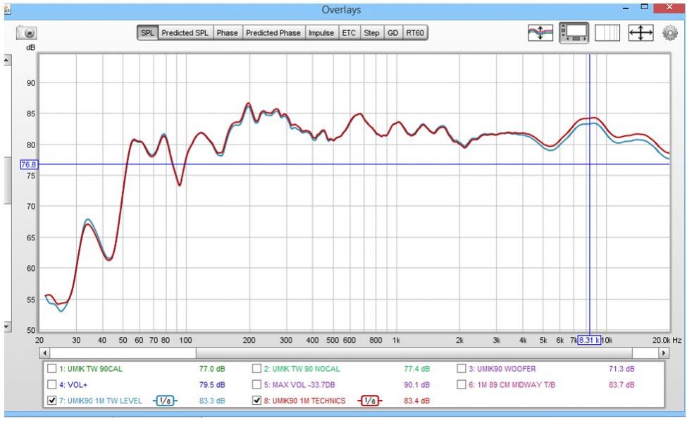

    Men målt i lytteposisjon i rommet forsvinner det store variasjonen,men forskjellen i diskant og noe i bass består

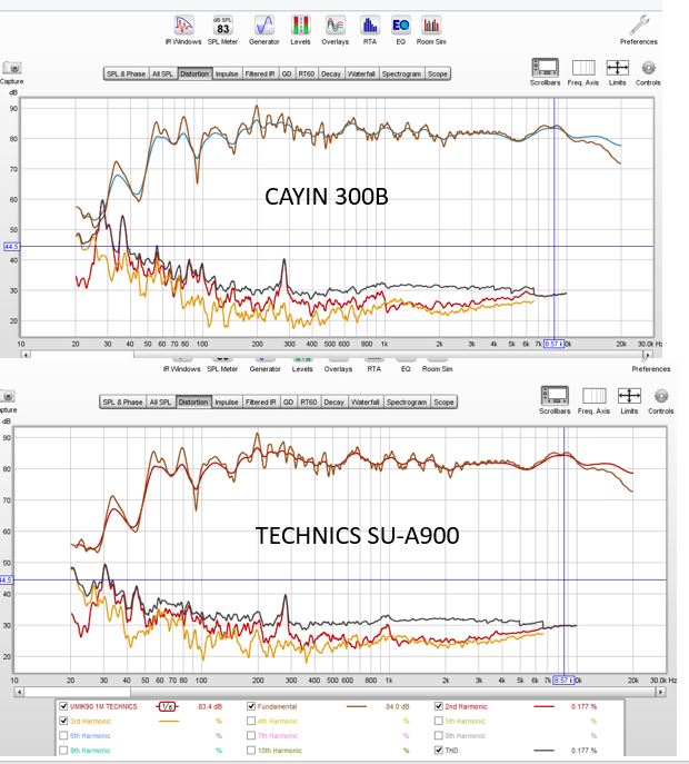

    Så kan vi prøve med samme høytaler og en puslete 300B rør med 8Watt mot japansk 90 watters transistor. Høyttalerens karakter dominerer fullstendig, men jeg syns jeg hører en viss forskjell, og på høyt volum kneler 300b selvsagt, men da er det så høyt at jeg har forlatt rommet.
    Og til slutt Cayin 300B rør med Audio Physic Virgo II(90db) og en lettdrevet(96db) Troels Gravesen kreasjon TQWT MK2
    Virgo låter jo veldig flott da,men trenger mer kraft enn en 300B på høye volum
