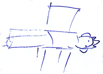

    Det drejer sig hovedsagligt om hvad der sker når man er uden for tilsigtede optage-vinklen i det område hvor jeg påstår at signalet overgår mere og mere til at være et mono signal.
    Hvis vi vender til bage til min tegning så ved jeg at når mikrofonen peger direkte på den udøvende så vil de udøvende står ca. bag ved den ene højtaler altså ikke uden for højtalernes placering.
    Så det der skal afprøves er at hvis kunstneren bevæger sig længere og længere ud eks.v. til venstre ud af optage-vinklen og langt ud i det jeg kalder mono-området på min tegning hvad sker der så ved afspilningen. Og hvordan er det afhængigt af udstyret der spilles på.

    Bilde? - you're crazy man! - tenk om kona hadde sett meg.
    Men en tegning kanskje?
    I tegningens posisjon låt det helt som mono. Høyre-venstre ble altså ikke opp-ned slik jeg hadde forestilt meg det på forhånd. Litt smør på flesk her - forestillinger er vel på forhånd, det......

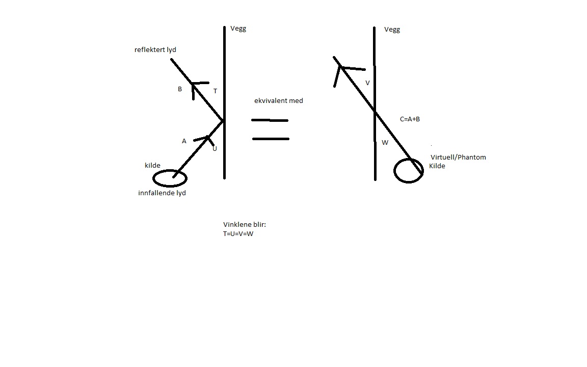

    Neivel, så er du ikke med på at akustikk kan "danne objekter". Et eksempel på det motsatte: I går aftes holdt jeg på å sette meg inn i bilen ute på gårdsplassen mellom huset og garasjen, ca 1/3 fra huset på linjen mellom de to. Veggene er parallelle. Så hørte jeg at min datter snakket til meg, høyt og tydelig. Stemmen kom fra garasjesiden et sted, men var litt ubestemmelig i posisjon og "stor" i utstrekning. Jeg virret nok litt med hodet og kikket høyt og lavt langs garasjen for å finne ut hvor hun var, for hun sa "jeg er her oppe". Så tittet jeg rett opp, og så henne stikke hodet ut av et vindu 3-4 meter over meg. Så snart jeg tittet opp var det ikke noe problem å høre hvor stemmen kom fra. Hun er definitivt en monokilde og "fantombildet" av henne befant seg like definitivt på den andre siden av bilen fra hvor hun selv befant seg. Jeg vil beskrive dette som å "danne et objekt", på samme måte som å høre et fantombilde fra én høyttaler + refleksjonen fra nærmeste sidevegg oppstå mellom høyttaleren og den reflekterende veggen.
    For oss andre er det ikke spesielt vanskelig å si "aha, det var refleksjonen fra garasjen jeg hørte, blandet med direktelyden ovenfra". Men hvis du ikke kan være enig i at "akustikk kan danne fantombilder" så vil jeg være svært interessert i å høre din forklaring på hvorfor jeg hørte henne så tydelig på et sted hun rent fysisk ikke befant seg. Her er det ikke noe opptak, stemmen var ikke prosessert på noe vis, det var bare en naturlig menneskestemme, refleksjoner mellom to parallelle flater, og et par ører med begrenset evne til å plassere en lydkilde i høyde.
    Så hvordan vil du forklare dette fenomenet hvis akustiske refleksjoner ikke skulle danne slike fantombilder? Eventuelt, hva er forskjellen på dette fenomenet og et fantombilde dannet mellom en høyttaler og en reflekterende vegg?
    thor72
    09.07.2010
    260
    Jeg formoder det var din datter der skabte det fantombillede du hørte og det var akustiken der flyttede det (måske også lidt dig selv på grund af din position).
    Fuldstændig som højtaleren skaber fantombilleder mellem højtalerne, fantombillederne skabes/udspringer fra højtaleren, men kan evt. flyttes af akustiken, men dannes/skabes udspringer aldrig fra selve akustiken.
    jeg har svært ved at se hvordan din historie strider/er i modsætning til det jeg siger.
    T
    timc
    Du kan ikke flytte noe uten en fantomkilde. Ref fenomenet du stemplet som irrelevant og en kuriositet lengre oppe.
    Flytter lydbildet seg x til høyre, betyr det at du har en fantomkilde 2x til høyre.

    1: jeg prøver at sige at der normalt ikke kan opstår to ens fantombilleder, et lavet af refleksioner og et andet lavet af højtaleren.
    2: Men jeg mener det fantombillede som er skabt af højtaleren, kan påvirkes og flyttes af akustiken.
    1: Her tror jeg du blander litt. I praksis får du ikke flere like fantomkilder (virtuelle høyttalere). I ett klangrom vil dog dette skje. Det tross alt dette prinsippet all akustikk bygger på.
    2: Grunnen til at akustikken påvirker fantombildet fra 2 høyttalere, er at du har flere fantomhøyttalere generert av akustikken. Disse kan være gode eller dårlige kopier, men kopier like fullt. Du kan tenke det som om å rette ett lys på en vegg med ulike farger.
    Jeg tror vi legger ulikt innhold i begrepene. For meg er "fantombilledet" den virtuelle lydkilden jeg hørte som resultat av summert direktelyd og refleksjon. Om refleksjonen "skapte" dette fantombildet eller bare "flyttet" det vekk fra den egentlige lydkilden kan være hva du kaller "flueknepperi", men summen av direkte lyd og refleksjon førte i alle tilfelle til at det oppsto et inntrykk av en lydkilde som befant seg et sted hvor det rent fysisk ikke var noen lydkilde. For meg er den mest naturlige beskrivelsen å si at denne refleksjonen (sammen med direktelyden) skapte et fantombilde, ettersom min datter ikke godt kan sies å være hverken fantom eller bilde, men en fysisk realitet.

    Asbjørn skrev:
    Det er bestemt ikke flueknepperi, det er helt afgørende efter min mening, fordi udformningen og det at der faktisk er et fantombillede, så ikke skyldes akustiken, akustiken vil kun kunne forvrænge og evt. flytte fantombilledet.
    Men Informationen er skabt af højtaler, og anlæg, og i sidste ende fra informationen på CD pladen.
    Det sidste er netop det jeg har prøvet at sandsynliggøre ved at tage to meget forskellige optagelser, som også falder meget forskelligt ud hos mig, så forskelligt at det simpelthen er usandsynligt at det skyldes akustiken, derimod er det meget sandsynligt at information er lagret ved optagelsen, og dermed lægger på CD pladen.
    @timc Må indrømme at jeg simpelthen ikke forstår hvad du mener, men et er sikkert det passer ikke med mine oplevelser i praksis.

    Nummer fem der skal jeg ta å sjekke opp litt nærmere. Synes det var ett fryktelig lavt tall. Mener å ha sett 20mS flere andre steder.
    Ellers var det jo greit nok. Som vanlig ingen begrunnelser og forklaringer når det kommer fra hifikanten, men sånn med første øyekast så alt ut til å være greit. Utenom nr 5. Dette lukter av reklame for sidemonterte basser lang vei.
    Nummer 4 er akkurat det samme som jeg har skissert :)
