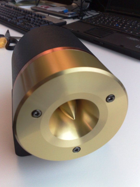

    Som en konsekvens av dette, har jeg justert litt frem og tilbake på delefilteret osv, men uten at jeg føler at jeg får fram den klare luftigheten som jeg ønsker.
    Derfor begynte jeg å tenke på nye diskanter!
    Min første tanke var GOTO sine horn diskanter med AlNiCo drivere, men prislappen gjorde at jeg holdt litt tilbake. Å kjøpe noe til over 40k uhørt, fristet lite selv om andre skriver bra om dem på nettet.
    I våres nevnte LMC for meg at Fostex hadde utviklet en ny og meget god horndiskant som var verd å se nærmere på. Så ble gjort;
    Det jeg leste meg til, var at Fostex hadde bestemt seg for å utvikle en "supertweeter" på høyt nivå for krevende brukere både studio og hjemmemarkedet. Når store Fostex "starter sitt store apparat" mtp innkjøp og utstyr til maskinering og produksjon, blir nødvendigvis prisene en del lavere enn når ting skal produseres enkeltvis eller i svært små serier av en "highend pridusent" med tilsvarende navn i makedet.

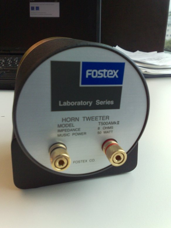

    Fostex lanserte T500AMkII for noen mnd siden. Den har spec. som følger:
    -Følsommhet 110 db 1W/1m
    -Doble AlNiCo magneter på 480g hver.
    -Magnesium driver
    -Horn dreiet av en solid blokk messing
    -frekvensområde fra 4-45khz
    Jeg bestilte et par fra Benum AS i Drammensveien 130 (www.benum.no) for 6 uker siden, og hentet dem i dag.
    Jeg må skifte frontplaten over mellomtonehornet for å få installert dem pent, men kommer til å skrive en liten "testrapport" etterhvert som jeg får spilt inn og fått litt lytteerfaring.
