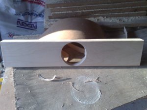

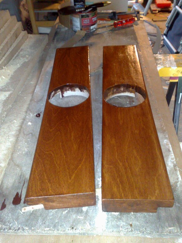

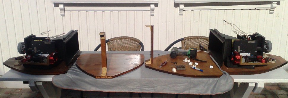

    Har ikke all verdens til denne uka så jeg jobber etter "litt hver dag" prinsippet.
    De nye frontplatene snart klare:

    Birger!
    Oppdaget noe i dag som jeg ikke likte;
    Jumperne på tweeter attenuatoren:
    De har består av en plate med spor hvor det er lagt inn en tråd. Denne sitter bare "sånn passe" fast.
    Tror det er hensiktsmessig å koste på litt loddetinn. Det gjorde jeg i alle fall!

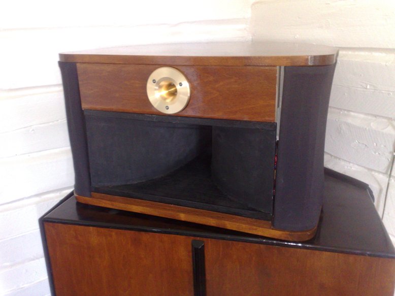

    Kan nå, etter drøye to uker med innspilling, nivåjustering og tilvenning, konkludere at de nye diskantene representerer en betydlig oppgradering av Khorna mine.
    Mener at jeg nå har fått de til å gjøre akkurat det jeg håpet på.
