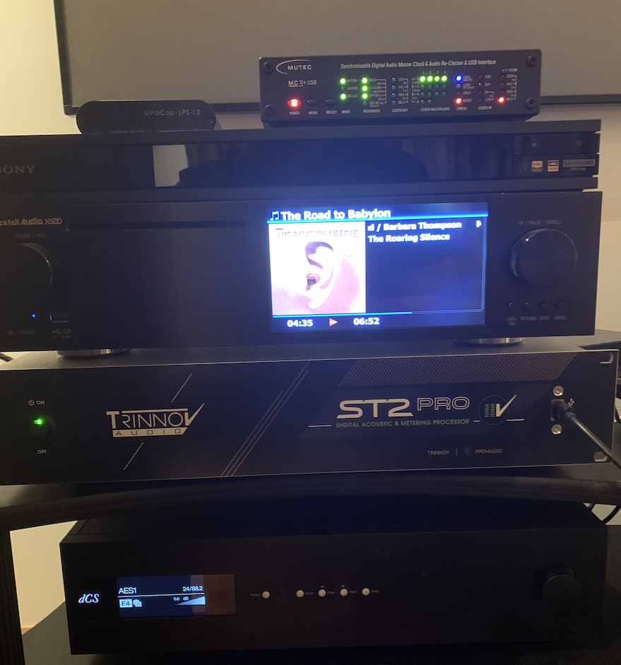

    Sånn ser det ut hos meg for å avspille/streame en digital fil. Fra toppen Mutec MC3+USB, en BD spiller de få gangene det trengs, en Cocktail Audio X50D Roon-ready streamer, Trinnov ST2-PRO (romkorreksjon og aktiv deling) og til slutt en dCS Bartok DAC.
    Egentlig, før jeg valgte å prøve aktiv DSP-basert deling mellom subber og høyttalere, klarte jeg meg helt fint med kun dCS Bartok. Den har innebygget streamer, roon ready og alt det der. Og jeg brukte en Parasound P7 som har et enkelt analogt linjenivå delefilter til subber. Og Audiloense ble brukt for romkorreksjon via Roon. Det låt i grunn veldig greit allerede, som @Harry Stoteles har rapportert om over.
    Men så kom ønsket om å prøve aktiv deling og romkorreksjon med bedre kontroll på både subber og høyttalere, delays osv. Så jeg kjøpte Trinnov ST2-Pro (vel å merke etter en liten flørt med Merging Hapi MkII). Perfekt for 4-kanal og med balanserte inn- og utganger samt AES inn og ut. Jeg prøvde den som "altmuligmaskin" en stund siden den har analoge inn- og utganger, men det tok ikke lang tid før jeg ante at selv om Trinnoven var bra gikk jeg glipp av NOE magi som jeg fikk med dCS sine fancy helbalanserte utganger, 3 ohm utgangsimpedanse osv osv...
    Så etter en lenger krangel med meg selv var konklusjonen: Trinnov måtte beholdes, samtidig som jeg ikke var overbegeistret over analoglyden sammenliknet med dCS Bartok.. Så da var tanken at Trinnov skulle brukes kun som heldigital romkorreksjon og delefilter. Resten av anlegget fores nå fra Trinnoven via dCS som har ansvaret for D/A til ASR-forsterker og deretter til Westminster, mens Trinnov server mine meroVinger subber direkte.
    Men akk, siden jeg absolutt skal gjøre det så komplisert måtte jeg ha ny streamer, nå i forkant av Trinnov ST2-Pro! Cocktail Audio X50D ble kjøpt inn. Den har ingen innebygget DAC siden jeg ikke trenger det men har mange digitale inn- og utganger som jeg tenkte var kjekt! X50D skulle bli min nye digitale megahub! Var tanken.
    Men neida, X50D er en veldig grei streamer, men digitalinngangene er fulle av bugs. Da jeg koblet til min prosjektor via Toslink viste X50D (feilaktig) at den mottak 44.1kHz mens den serverte 48kHz til Trinnoven osv. Uten noen eksplisitt formatkonvertering. Og innimellom var det bare ikke lyd et sekund eller så, før det kom tilbake. Og guttungen klaget på at Star Wars ikke låt så bra som det gjorde tidligere. Ikke bra.
    Javel da, tenkte jeg.. Skal jeg sende tilbake X50, Samsung projector eller Trinnoven? Hvor ligger problemet og gidder jeg egentlig å tulle med dette?
    Min løsning var istedet ENDA en boks som jeg uansett har hatt litt lyst på å prøve. Mutec MC3+USB, som jeg hadde lest mye positivt om som formatkonverterer, isolator og reklokker. Dette framfor den svindyre eksterne klokka som dCS selger i flere versjoner...
    Mutec fungerer nå som input fra både streamer (X50D, blueray, og Samsung projector). Alle inputs er fullstendig isolert og regenerert, mens alt overføres til Trinnov via AES med ekstern Word clock framfor å synche via AES-signalet. Om det gjør noen forskjell? I hvert fall låter Star Wars bedre nå, og alt "locker" på riktig samplingsfrekvens uten dropouts, i motsetning til tidligere. Og siden jeg først har kjøpt en slik fancy reklokker: Den fungerer nå også som ekstern "word clock" via BNC til både Trinnov og dCS slik at de to også er i 100% synch til enhver tid med enda mer presis klokke enn disse komponentene har internt. Det var litt interessant å observere klokkedrift da jeg hadde en Merging HAPI som rapporterte tall på dette... Problemet er litt at når man begynner å komplisere en digital kjede utover en kilde og dac så kommer også endel av utfordringene som man ellers kanskje bare har i et studio (og hos meg, pga egne valg). Og da er Mutec eller liknende "master clock" komponenter ganske vanlig og kanskje til og med uunværlig.
    Summa summarum: Unødvendig komplisert, ganske sikkert, men det låter veldig pent og jeg savner ingenting. Ingen angst over ekstra A/D og D/A-ledd heller. Eller jitter som akkumuleres over mange digitale ledd. Jeg er fornøyd. Selv familien har lært seg å bruke Mutec som inngangsvelger selv om akkurat samme kunne vært gjort i X50, Trinnov, og dCS via fjernkontroll. Faktisk kunne min gamle Oppo BD-spiller som nå samler støv et eller annet sted erstattet hele denne stacken. Men det låter ikke like bra. Synes jeg da...

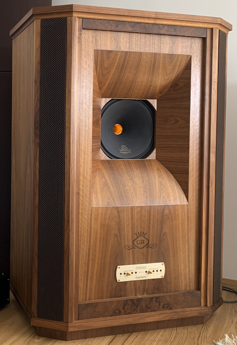

    Jeg får starte komponentskribleriet med disse her kanskje, har vel oppfattet at flere synes de er ganske fascinerende små barskap :) Og det er de virkelig!
    Vis vedlegget 874047
    Noen synes de er stygge men personlig synes jeg de er smellvakre!
    Jeg kjøpte dem usett og uhørt (hadde kun sett bilder av Westminster fram til de sto på døra) fra Stereofil for tre år siden, og som vanlig med sin strålende serviceinnstilling. De trappet opp 5 mann og skulle hjelpe meg opp trappene til stua men det viste seg raskt at det var ganske umulig. Men på det tidspunktet bygget vi om huset for å få plass til en "lyttekrok" så løsningen var enkel: Kranbil som satt dem pent oppå garasjetaket og et par pianoflyttere som bar dem inn for meg :)
    Vis vedlegget 874048
    Dette var ikke lenge før Tannoy la ned produksjonen i Skottland så jeg synes jeg var litt heldig der! De kommer med et fint servicehefte hvor alle bidragsytere som har jobbet med høyttalerparet har signert ut både kabinett, driver, delefilter, montering og ditt og datt.
    Westminster spiller akkurat slik de ser ut: Megastort og bøst med masse overskudd omtrent uansett pådrag, og med nydelig plassering av instrumenter i et lydpanorama som overrasker de fleste som hører dem. Plenty vidde og dybde i lydbildet og med en deilig mellombass og mellomtone med masse fart og spenning. De er på ingen måte like "hifi korrekte" som de Paradigm Persona 9H høyttalerne som de erstattet. Men kjempestor morofaktor!
    Jeg bare elsker disse skapningene. Kommer ikke på salg før jeg flytter på gamlehjem :)
    Plasseringsmessig har jeg funnet ut at de utfolder seg best med et par meter fra frontveggen og med relativt kraftig tilt mot lytteposisjonen. Da mister de samtidig litt av dypbassen (30-60Hz) men det kompenseres greit med 4x18 subber og Trinnov, som jeg sikkert skriver litt mer om senere. De står på en kortvegg i en "lyttekrok" på 5x8 meter. De hadde nok spilt bra på en langvegg også, mange som har anbefalt det men jeg har ikke den plassen som trengs så det er blitt slik dere ser på åpningsbildet til tråden.
    God søndag videre! Erik:love:

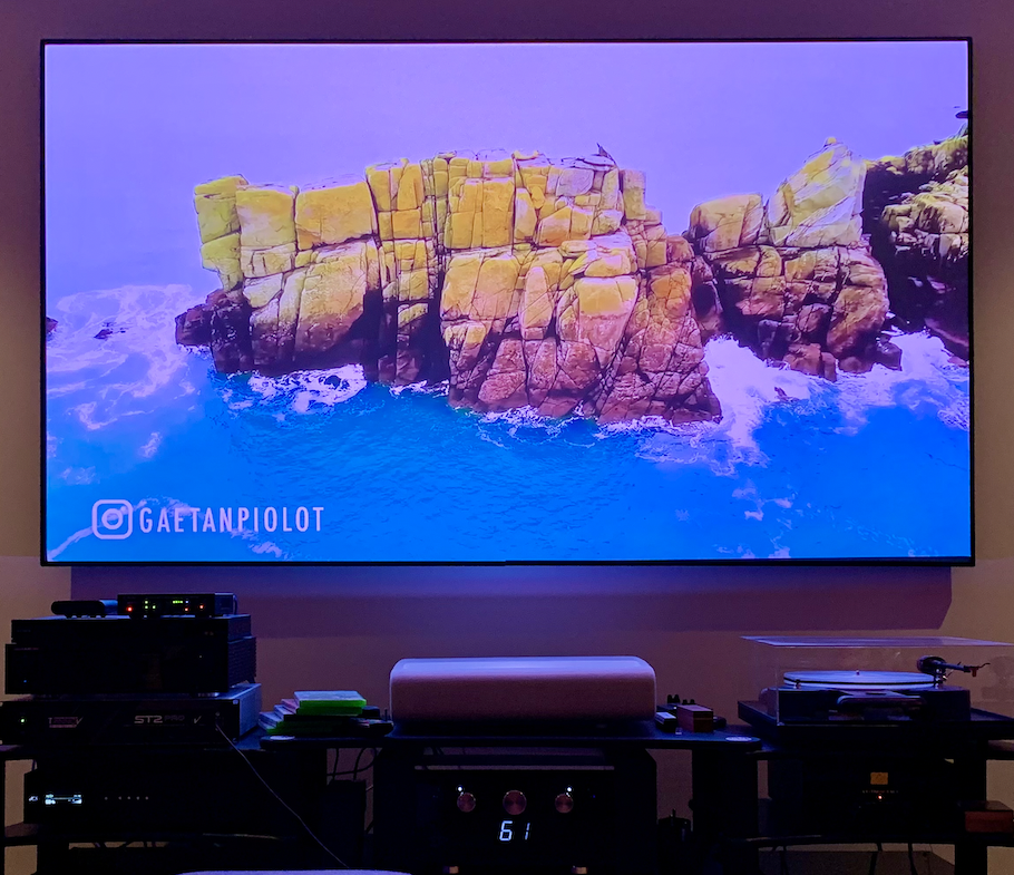

    Jeg var innom en annen tråd som diskuterte UST prosjektor og hvor konklusjonen var (tror jeg da) at det ikke kunne erstatte en TV. Jeg er svært uenig.
    Men det krever ALR lerrett og aller helst noen form for motorisert lyskontroll i rommet spesielt vår og høst hvor sola ellers står rett inn i stua. Dette bildet er tatt med stuelysene i taket på (det ser riktig nok mørkt ut men det er mest at min iPhone undereksponerer og ikke har tilstrekkelig kontrastomfang):
    På lyse dager så trykker jeg på en knapp og da hjelper akustiske og lystette gardiner foran alle vinduer og dører i bakkant av lyttekroken til med å skape optimale forhold for både lyd og bilde:
    Jeg ser mange som har stuer med mye vinduer rett i nærheten av fancy høyttalere. Jeg synes absolutt de bør vurdere et oppsett med gode akustiske gardiner. Mine er meget tunge gardiner, vevd for optimal lydabsorbsjon, motoriserte fordi jeg er lat, og installert av Notto AS som driver med slikt for kontorbygg, osv. Det kostet litt mer enn Ikea men mindre enn noen meter med Nordost strømkabel :love:
