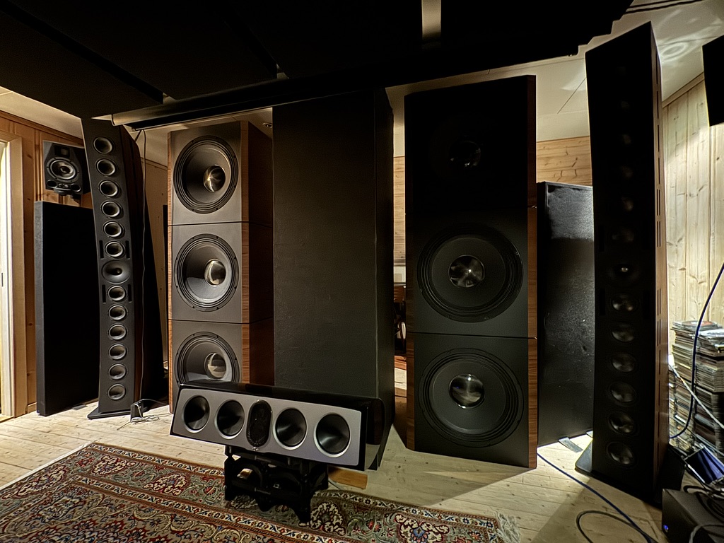

    Her er kinoloftet, men jeg viser kun hovedhøyttalerne (Moelva) og subbene. Moelva har 6×7” bakovervendte basser som potensielt dekker ca. 30–300 Hz, mens de frontmonterte bass-/mellomtoneelementene (12×5”) dekker området fra 100 Hz til 2,6 kHz. I utgangspunktet er Moelva en passiv kardiodeløsning med "slottet" kabinett. Men overlappet (slik jeg har satt opp delefilterne) mellom front- og bakseksjonen i området 100–300 Hz kan brukes til å etablere en aktiv kardioidevirkning i tillegg til den passive, der utstrålingen bakover dempes ved hjelp av kontrollert fasekansellering. Utfordringen er å optimalisere nivå-, fase- og tidsjusteringen slik at denne kanselleringen virker over et bredest mulig frekvensområde.
    Det jeg har implementert så langt, er en relativt naiv løsning der jeg har justert nivå, delay og polaritet slik at front- og bakseksjonen spiller i fase målt fra lytteposisjon, altså slik at de summerer konstruktivt framover i området 100–300 Hz, samtidig som de kansellerer bakover. Dette skjer imidlertid hovedsakelig rundt en ganske smal senterfrekvens, som blant annet avhenger av dybden på kabinettet; her blir det omtrent 170 Hz. Deretter bruker jeg forsiktig EQ for å jevne ut frekvensresponsen, før jeg til slutt legger på litt romkurve. For å utvide kardioidevirkningen må jeg forme faseforløpet til de bakovervendte bassene ved hjelp av allpassfiltre og muligens FIR, men her merker jeg at læringskurven er ganske bratt. Til dette bruker jeg kun DSP'en innebygd i Moelva (Hypex).
    Så det er kun første steg i planen. Kommer mer :)

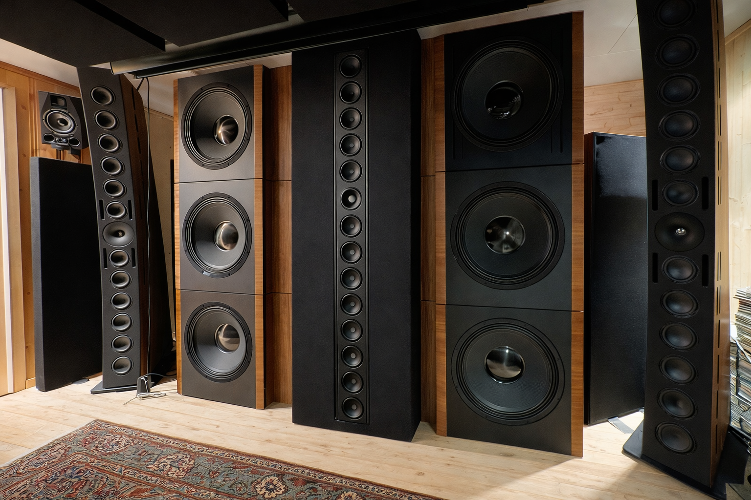

    Da har jeg vært en tur innom @avelon!
    Det var den kuleste man-caven jeg har sett (og hørt), som et eget lite bomberom diskret under garasjen med egen inngang og langt vekk fra unger og ståk!
    Smått misunnelig der altså!
    Veldig artig å høre på et så flott oppsett. Det som slo meg aller mest var total mangel på "unoter", ingen kjipe resonanser i bassen, ingen festkuler i mellombassen, papptrommer eller ufokuserte stemmer eller skrikende overtoner :)
    Lydbildet var bare skikkelig godt skrudd sammen fra bunn til topp uten noen opplagte svakheter.
    Spesielt kinolyden var det beste jeg har hørt noensinne.
    Utrolig homogent og tight filmlyd med panoreringer som var ekstremt sømløse og en utrolig potent bass, som sikkert ble hjulpet godt av den "falske" bakveggen som bassfelle kombinert med Dirac ART m/ "absorber" subber bak lytteposisjon. Veldig gjennomført og super imponerende alt i alt.
    Men dermed ble mine egne planer enda litt vanskeligere å bestemme seg for. Både valg av prosessor og romkorreksjon (Storm/Marantz/Trinnov). Men jeg heller nok litt mot en Trinnov A16 fordi den har flere morsomme knapper å skru på, og fordi jeg ikke på langt nær har et så optimalt rom som @avelon har, og må nok skru litt mer enn Dirac gir meg mulighet til for at jeg skal få ut det som ligger i høyttalere og subber..
    Stereo hos meg synes jeg nok allerede er bra men det hadde vært gøy med kinolyd i den kvaliteten jeg hørte hos @avelon, eller i hvert fall i nærheten.
    Helt like godt krever nok veldig store investeringer i form av bedre rom og enda mer helhetlig høyttalerkonfig...
    Spesielt nytt rom er nok ikke innafor budsjett for min del dessverre selv om jeg ble aldri så fristet!

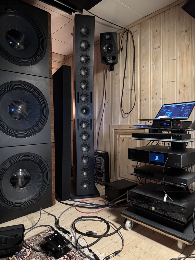

    Planen i starten i hvert fall er ikke å kødde med waveforming osv. Jeg skal bare kjøre et ganske standard oppsett med "stereo XXL høyttalere" (Moelva integrert med 3x21" subber på innersiden) og ellers 8 analoge kanaler:
    center, height L+R, Surround L+R, Rear Surround, LFE front, LFE rear. ChatGPT hjalp meg litt:
    Fordelen er at da trenger jeg ikke noe ekstern DAC (foreløpig i hvert fall) utover MiniDSP SHD som jeg allerede har og meg med kun 10 kanaler totalt i Trinnov.
    Så de 8 analoge utgangene fra Trinnov bruker jeg på "surround"-høyttalerne.
    For frontene: jeg kobler MiniDSP SHD digitalt fra Trinnov vha AES3 og bruker SHD som "delefilter" mellom Moelva og basstårna og som D/A videre til basstårna. SPDIF videre til Moelva. Det funker veldig fint og siden jeg allerede har dette satt opp ser jeg ingen spesiell grunn til å kjøpe to ekstra kanaler bare for å gjøre en tilsvarende "aktiv deling" i Trinnov. Jeg liker veldig godt mulighetene for manuell tweaking i MiniDSP med de spesielle "kardioide" tilpasningene jeg har gjort med Moelva osv. Så det er ikke veldig A4 og med minidsp får jeg det slik jeg vil uten noe automatikk som føkker det til.
    Men jeg bruker da til vanlig ikke Dirac i SHD (selv om det blir spennende å kunne gjøre direkte sammenlikning av Dirac og Trinnov på "XXL" frontene).
    Jeg splitter opp LFE front og LFE rear slik at jeg får full kontroll på delay, fase, gain osv uten å måtte kødde med den interne DSP'en i hver sub. Men her KAN jeg potensielt tenke waveforming etter hvert.
    Det blir versjon 1. Så får vi se om jeg skal prøve meg på waveforming etter hvert. Da må jeg kjøpe ganske mange flere kanaler og jeg må sannsynligvis også endre endel på plasseringer osv så jeg er litt usikker. Og faktisk vet jeg ikke om det trengs.. Den frontrekka spiller sykt "tight" allerede uten noe waveforming. LFE har litt mer gruppeforsinkelse og ikke like flott vannfall men jeg vet ikke om jeg gidder å investere så mye i waveforming bare for å få "bedre" rumlebass på film?!?!

    Nei vi beholder et "tradisjonelt" oppsett her vi tenker jeg. Litt mer skyv i bassen. Shitt au om det blir noen ms mer decay :)
    Forresten utrolig fornøyd med Trinnov hvis ikke det var tydelig allerede:
    Lyngdorf "Room Perfect" er veldig bra det altså men langt fra "Perfect", spesielt for folk som liker å tweake og det er nok meg ;)
    Samtidig synes jeg nok Trinnov har fått et ufortjent dårlig rykte for å være "vanskelig"... i gamle dager kanskje men det er ikke det lenger.
    Så etter min mening: *bedre* enn alt annet jeg har prøvd og det inkluderer ganske mye, inkludert Dirac, Audiolense, ARC, RoomPerfect i 2ch og/eller multikanal.
    Og faktisk enklere hvis man tar tiden på å få det virkelig bra. Jeg fikk bra resultater med Lyngdorf og Dirac også men det krevde litt mer jobb spesielt med bassintegrasjon. ARC var litt merkelig...
    Audiolense er også virkelig nydelig DSP-software og der fikk jeg kanskje de aller mest ekstreme resultatene for 2ch i stua men det blir litt for upraktisk for min del og ikke aktuelt for kinolyd. Men nå med Dante er det kanskje noe man kan vurdere litt igjen for stuebruk... hmm.

    Sommer og båt og sol here we come :) Men jeg har da fått hørt og tunet kinoen i noen uker med den nye Trinnoven nå og er strålende fornøyd. Waveforming osv var ikke noe for meg. Og jeg har brukt ganske konservative korreksjonsparametere vil jeg si:
    Men litt korreksjon blir det fra bunn til topp, spiller flatt så dypt jeg bare vil men har stoppet mora på 10Hz mest for unngå ulykker. Synes ikke det gjør noe å korrigere helt opp til 20kHz men da er "resolution of energy response" viktig at ikke er for høy. 1/3 oktav betyr at det korrigeres med ganske bred pensel. Og "early reflections" fant jeg vel ut av etter hvert at jeg ikke liker å korrigere veldig mye (1.5 cycles var passe), Bare min prøv og feil erfaring med gamle ører og ikke fristet meg til å rote noe mer med REW målehysteriet som jeg har holdt på med tidligere :)
    For første gang er jeg ikke lenger i tvil om at kinoanlegget slår stueanlegget på egentlig alle punkter subjektivt sett. Til tross for dCS, fancy Mutec klokker, ASR Emitter Excl, Tannoy Westminster GR, sikkert en halvkilo med sølvkabler og masse fete subber + Trinnov der og!
    Selvfølgelig det låter bra begge steder men det er bare brysttrøkket fra 6x 21" lette servobasser og integrasjonen med Moelva og det enorme lydbildet som de søylene skaper som er noe litt spesielt. Og rommet er jo mye bedre dempet, helt symmetrisk osv. Totalen er bare at det låter bedre på kinoen. Westminster er fortsatt horn og gøy altså. Men...
    Veldig fornøyd... Så håper jeg det blir ny center (og muligens tilsvarende sidehøyttalere?) i samme stil som Moelve til høsten @inselwind @W.Sand :)
