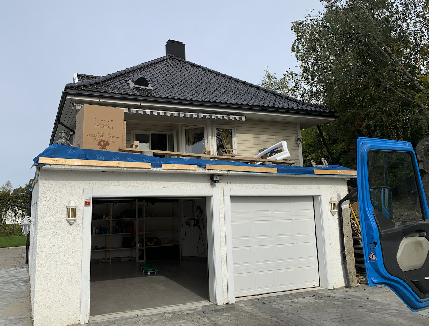

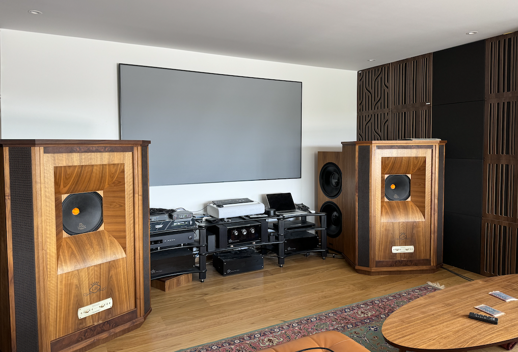

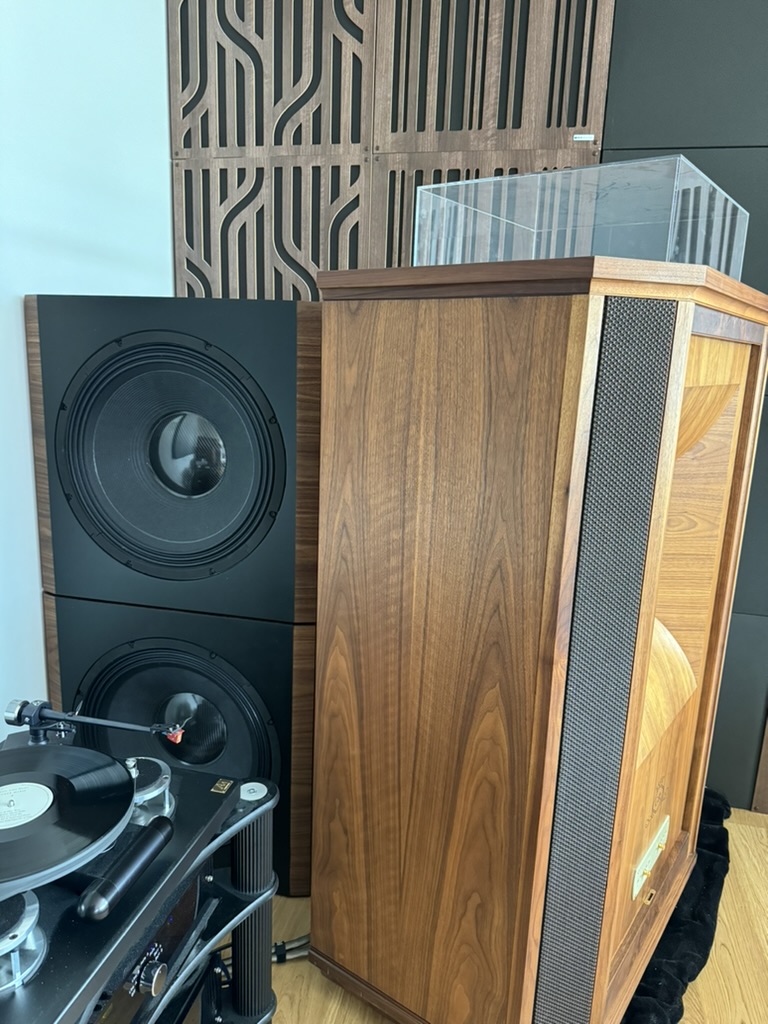

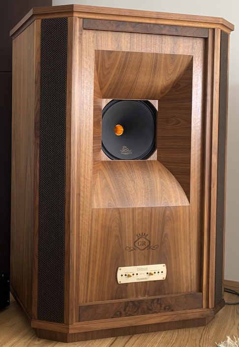

    Jeg får starte komponentskribleriet med disse her kanskje, har vel oppfattet at flere synes de er ganske fascinerende små barskap :) Og det er de virkelig!
    Noen synes de er stygge men personlig synes jeg de er smellvakre!
    Jeg kjøpte dem usett og uhørt (hadde kun sett bilder av Westminster fram til de sto på døra) fra Stereofil for tre år siden, og som vanlig med sin strålende serviceinnstilling. De trappet opp 5 mann og skulle hjelpe meg opp trappene til stua men det viste seg raskt at det var ganske umulig. Men på det tidspunktet bygget vi om huset for å få plass til en "lyttekrok" så løsningen var enkel: Kranbil som satt dem pent oppå garasjetaket og et par pianoflyttere som bar dem inn for meg :)
    Dette var ikke lenge før Tannoy la ned produksjonen i Skottland så jeg synes jeg var litt heldig der! De kommer med et fint servicehefte hvor alle bidragsytere som har jobbet med høyttalerparet har signert ut både kabinett, driver, delefilter, montering og ditt og datt.
    Westminster spiller akkurat slik de ser ut: Megastort og bøst med masse overskudd omtrent uansett pådrag, og med nydelig plassering av instrumenter i et lydpanorama som overrasker de fleste som hører dem. Plenty vidde og dybde i lydbildet og med en deilig mellombass og mellomtone med masse fart og spenning. De er på ingen måte like "hifi korrekte" som de Paradigm Persona 9H høyttalerne som de erstattet. Men kjempestor morofaktor!
    Jeg bare elsker disse skapningene. Kommer ikke på salg før jeg flytter på gamlehjem :)
    Plasseringsmessig har jeg funnet ut at de utfolder seg best med et par meter fra frontveggen og med relativt kraftig tilt mot lytteposisjonen. Da mister de samtidig litt av dypbassen (30-60Hz) men det kompenseres greit med 4x18 subber og Trinnov, som jeg sikkert skriver litt mer om senere. De står på en kortvegg i en "lyttekrok" på 5x8 meter. De hadde nok spilt bra på en langvegg også, mange som har anbefalt det men jeg har ikke den plassen som trengs så det er blitt slik dere ser på åpningsbildet til tråden.
    God søndag videre! Erik:love:

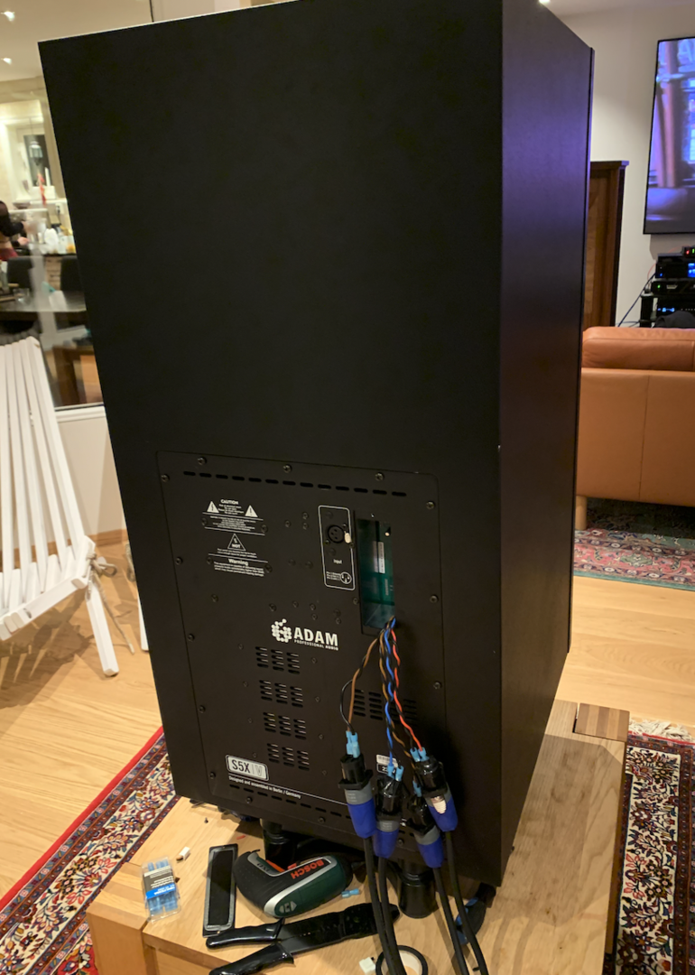

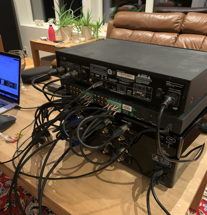

    En annen høyttaler som jeg har jobbet mye med er disse:
    Adam Audio S5X-V på Purifix8 steroider
    Frem til nylig var de fronter i loftstua. Adam S5X heter de. Opprinnelig satt det et aktivt men analog 4-veis delefilter i disse samt 4 Ice forsterkerkanaler med 500W til 12"-bassen, og 250W til 7,5" mellombass samt til de to AMT/X-Art mellomtone og diskant. Dette er studiomonitorer som ikke holder noe tilbake og som spiller klokkerent til lenge etter at ørene tar kvelden. Er jo designet som "main" monitorer og ikke som noen kunstig lyttevennlige hifi-krabater.
    I våres fikk den ene plateampen nok så jeg tenkte jeg kunne prøve meg på et lite prosjekt. Så jeg koblet fra gammelt delefilter og amper og satte på en ekstern 8-kanals Purifi-forsterker fra Apollon og brukte en MiniDSP ddrc-88A som delefilter/DSP. Det funket faktisk strålende og totalen var en klar oppgradering. Mye av det skyldes nok bedre forsterkere men nå fikk jeg også litt frihet til å optimalisere delefilterne og med gode råd fra @SigbergAudio. For eksempel, siden jeg skulle integrere dem med subber lot jeg delingen mellom bass og mellombass bli litt høyere for å få litt mer headroom i mellombassen etter å ha målt ganske mye på at det var innafor. Er egentlig veldig fornøyd med prosjektet og de som har hørt den oppgraderte versjonen har gitt veldig gode tilbakemeldinger så jeg tenkte vel at nå var jeg i mål på kinoloftet!! Evt. var planen å bytte ut miniDSP med en 8-kanals DEQX dsp etter hvert.
    Men akk så begynte jeg å lese i denne Moelva-tråden og ble overbevist om at Adam måtte vike plassen for noe enda litt mer spennende: https://www.hifisentralen.no/forumet/threads/line-source-satori-tx-«moelva».104645/
    Så der er vi nå... med et par ekstra monitorer med ekstern 8-kanals DSP og ikke helt billige forsterkere som jeg ikke helt vet hva jeg skal bruke til! De er i skammekroken rett og slett! Tenkte en stund å plassere dem som bakhøyttalere men det blir litt for gæli og der er det faktisk tilstrekkelig med det jeg har der allerede. Så nå er ideen å bruke dem som "Front wides", altså i matrise mellom front- og surround. Det er fullstending overkill på mange måter og jeg har ingen anelse om det vil integreres på en god måte, eller om jeg egentlig har plass, men alt som er overkill må prøves her i huset. Så det blir nok til det, ganske snart og så snart jeg er ferdig med å integrere Moelva skikkelig.
    Fortsatt god søndag nok en gang! Erik :D

    Mange bruker supertweeter på westministeren, har du forsøkt dette?
    Ja jeg har tenkt tanken men har ikke prøvd, og synes i prinsippet at det ikke er helt greit å "ødelegge" point-source ideen med en tweeter halvmeteren overfor. Mulig det hadde funket men de er ikke spesielt billige heller hvis jeg i det hele tatt får tak i dem. Tror ikke det blir noen supertweeter faktisk men som med alt annet hadde det vært morsomt å prøve.. :)

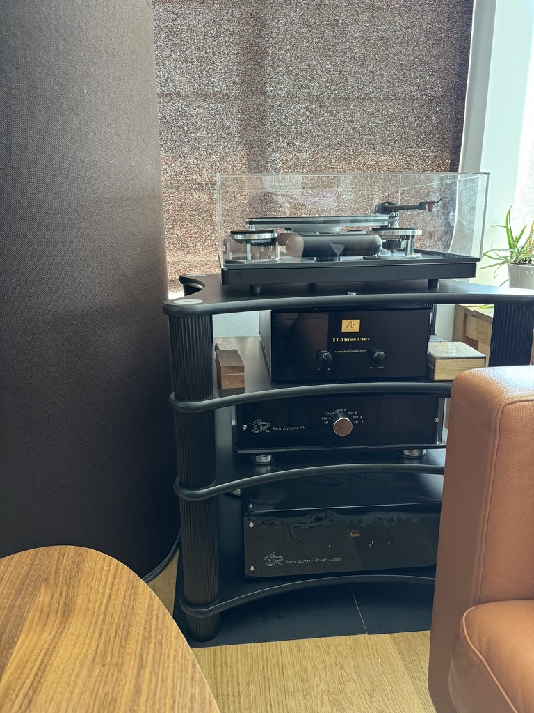

    3) analoghjørnet: Audio Note TT3, IO I, ASR Basis Excl HV. Inkludert litt om balansert drift.

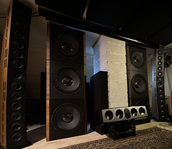

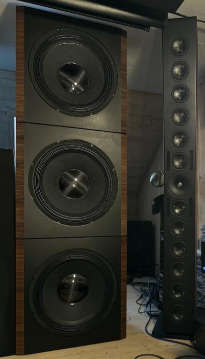

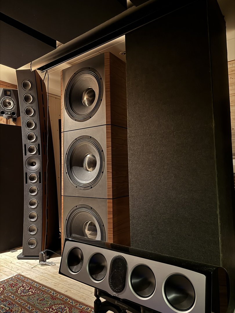

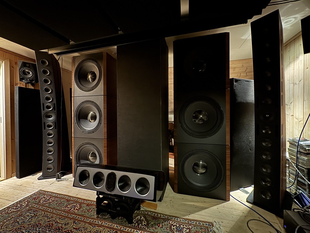

    Snart kl 24 på lille-fredag så vi sidetracker litt ned i dypet!
    Hmm. Innser at SVS PB16 dessverre ikke helt holder følge med Moelva i loftstua, selv ved en så lav deling som 40Hz og alle mulige DSP tryllekunster som jeg har forsøkt, inntrykket setter seg tydeligere nå... Det blir litt for tregt med åpne porter og hvis jeg lukker dem går gruppedelay riktig nok ned men det går det utover kapasitet på film... Slik er det gjerne med oppgraderinger, de har funket strålende fram til nå, men en forbedring leder til det neste.... 😁
    Så jeg funderer LITT på nye subber til loftstua både som kvikt nok bunnfyll for Moelva arrayene på musikk, og de andre høyttalerne på loftet for film (som deles litt høyere, alt fra 50-100Hz), og med nok kapasitet som LFE opp til 200Hz, uten at kona foreløpig er med i planleggingen ;-)..
    Min erfaring fra stua og Westminster + 2x2x18 meroVinger er at servosubber har mye for seg ift ekstremt tight bass som lettere lar seg integrere med selv veldig dynamiske høyttalere og uten at det låter "subwoofer som utfolder seg for fullt seg når musikken allerede er på vei over til neste anslag".. Dere vet sikkert hva jeg mener; det må starte og stoppe i tide... Jeg vet at det egentlig ikke er SÅ enkelt, men I stua hører jeg virkelig ikke subbene, annet at de går dypere enn Westminster og avlaster dem slik at alt oppover låter enda litt bedre. Men det krever litt ekstra dimensjoner og forsterkeri med servo som stjeler mye effekt.
    Jeg kommer ikke til å kjøpe typiske fabrikksubber igjen, så kanskje noe basert på 6x slike, kommer som en anbefaling fra en jeg stoler på.. https://www.eighteensound.it/en/products/lf-driver/21-0/8/21ntlw5000 Disse er ganske lette og spretne (selv om det finnes enda lettere men da ikke så egnet under 30Hz) med 97dB/W/m og som egentlig kan spille ganske høyt oppover i frekvens selv om driverne er på 55cm diameter (tror jeg heller mot litt grove dimensjoner og mindre behov for at membranene skal bevege seg altfor mye), likevel med veldig grei xmax (18mm) ved behov og til tross for trekkspillet.
    Neo magneter og slike fancy tetracoil doble spoler gir enorm effekttålighet... whatever, virker litt tiltenkt PA (men er det nødvendigvis feil?) og er ingen ekspert på det selv men får gode råd, håper og tror jeg.
    Men jeg har derfor ikke plass til mer enn 3 i høyden der oppe. Tenker en ganske bred men ikke så alt for dyp stack på 3x fra gulv til tak (krever visstnok kun 200L per driver) på hver side med mer enn nok effekt i eksterne bokser inkludert dsp og servotilpasningen fra min favoritt submaker meroVinger som allerede er litt på saken (og han tuner servokretsen til hver driver så jeg kan ikke velge hva som helst):
    Og jeg som ikke engang er 10% inn i komponentskribleriet som jeg har planlagt.... neste på planen var jo litt mer om eksisterende meroVinger subber som koser seg i stua allerede.
    Men ka dykk tru? Dere som har slike monstersubvegger i størrelse stor til direkte uanstendige: Er det verd bryet??
    Tror jeg vet svaret fra de jeg håper gidder å svare :love: :eek:
    Jeg må skjerpe meg... og sorry for all teksten i minst 10 iterasjoner... bare en tanke .... tilbake til opprinnelig plan i morgen :cool:

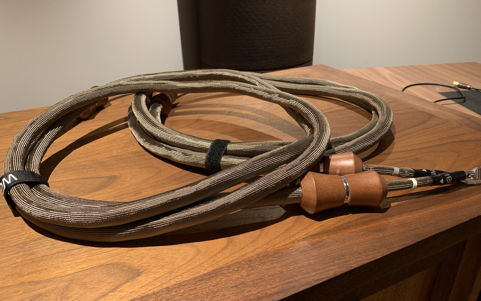

    NÅ må jeg se å få koblet på disse nydelige sølvsmykkene fra @whistler snart! Denne helgen :) Bare at jeg må flytte på absolutt ALT for å komme til! Spesielt ASR-forsterker og dødstunge høyttalere og subber bidrar tungt til vegringen... :eek:

    Ja, nå er bare å gjøre det du må.😀
    Veldig artig tråd å følge.👍

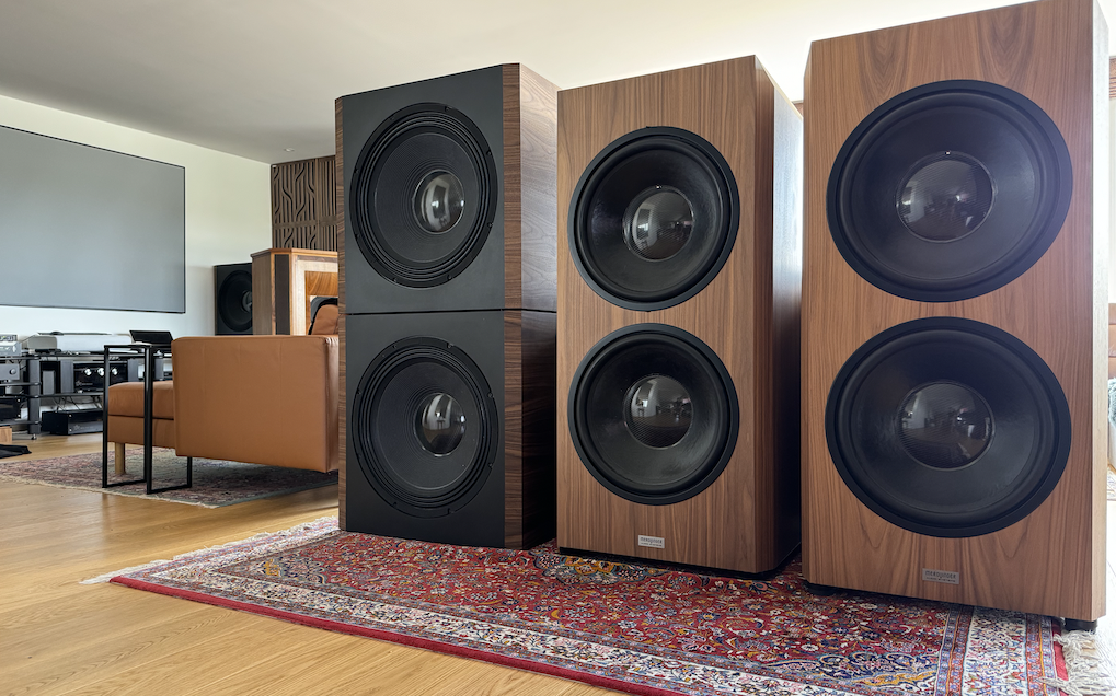

    EN LITEN FORTELLING OM VALG AV SUBBER TIL WESTMINSTER!
    Man skulle tro at Westminster ikke trenger subber men med den plasseringen som jeg synes låter best oppover i frekvens samt gir best dybde/bredde i lydbildet må de stå ganske langt ut fra frontveggen og da får jeg en dipp i dypbassen som ødelegger litt av moroa. Trinnov-boksen min kan kompensere en god del for det, men da snakker vi om ganske mange dB boost så helt optimalt blir det ikke. Derfor bestemte jeg meg for å finne noen subber med god kapasitet og som kunne holde tritt med Westminster. Ikke en helt enkel oppgave skulle det vise seg.
    Når jeg først skulle ha litt spesielle subber tenkte jeg at vi måtte trå til litt skikkelig. Jeg vurderte mye forskjellig.
    ALTERNATIV NR. 1:
    Først vurderte jeg 4x (gulv til tak) «compact horn V-serie» fra Kvålsvoll men jeg synes det så litt for hjemmesnekra ut for stua og så sleit jeg litt med å tenke ut noen god plassering. Og er det egentlig "horn"?? Ikke at det betød så mye for avgjørelsen...
    Mulig det hadde blitt bra og jeg undersøkte heller egentlig ikke nok om jeg kunne få dem i «custom» finish slik at det matchet Westminster bedre, osv..
    ALTERNATIV NR. 2:
    Etter det tok jeg litt av og etter litt telefoner til USA bestilte jeg disse her fra PBN Audio:
    Ikke vanskelig å se hvor inspirasjonen kom fra der :love: 😁Relativt dyrt, veldig stort med 2x21 på hver side i bassrefleks med hinsides kapasitet. Det ville sikkert blitt litt tøfft med Westminster basskloner men kanskje også en smule vulgært? Jeg fikk dessuten noen innsigelser folk i sentralen etter simuleringer på valgte drivere osv som gjorde at jeg ba om endringer og det var visst ikke så lett, så til slutt trakk jeg meg. Lang historie kort men søken fortsatte.
    ALTERNATIV NR. 3:
    Funk Audio lager noen flotte subber så jeg vurderte et par 21-tommers smykker derfra i valnøttfiner som ville matche Westminster ganske bra. For 2 stykk endte vi opp med en ganske stiv pris (ca 250k ferdig importert) og jeg synes det ble litt mye kostnad for noe som egentlig er et par store drivere og ganske standard forsterkere i fine kabinetter kanskje…
    Men utvilsomt veldig flott håndtverk!
    ALTERNATIV NR 4.-7:
    Vel jeg vurderte flere andre alternativer i tillegg til de over, inkludert flere hornsubber, for eksempel fra Avantgarde. Men jeg synes det ofte blir litt for mye bling, fine kasser og litt for lite kvalitetstrøkk per krone...

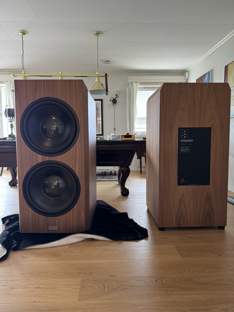

    MEROVINGER!
    Så fikk jeg høre om tyske meroVinger som lager servosubber på steroider! Prisen var noenlunde innafor også.. Hos meroVinger kunne jeg selv velge drivere, forsterkere, design, finish og form på kabinettet innenfor visse grenser. Endte derfor opp med 2x18 i lukket kabinett med produsentens egenmekka drivere med ekstrem kapasitet både mtp xmax og effekttålighet. Hver driver har doble spoler og hver spole fores med brokoblede Pascal L-Pro2 klasse-D forsterkere (så totalt 4x1.6kW = 6.4kW per sub!) og med ganske bra DSP fra FourAudio, og både AES og analoge inputs og profiler som kan switches fra en touchpanel.
    Men rosinen i pølsa er at meroVinger har utviklet sin egen analoge servokrets med en superlett mikrofon (eller akselerometer, det er valgfritt) som sitter på en av driverne og som korrigerer for differansen mellom analog input og målt output på membranen i en presist kalbrert negativ feedbackløkke. Det er ikke mange produsenter som leverer «skikkelig» servo lenger men meroVinger har lang erfaring med dette og er godt kjent i Tyskland for sine mange prosjekter.
    Første leveranse var ingen braksuksess dessverre, men en transportør som trodde de fraktet høyballer og dessuten satt seg på bakbeina og i første runde ikke ville erstatte skaden:
    Men etter et nytt halvår med venting fikk jeg endelig to stykk hele subber! De var veldig lette å integrere sømløst med Westminster, slik at man virkelig ikke kan høre at jeg har subber i stua. Annet enn masse kapasitet nedover og avlastningen de gir til Westminster oppover! Og med en veldig definert bass med bra attakk og trøkk i brøstkassa uten tendenser til brumlebass. Her har selvsagt også Trinnov bidratt til magien som både delefilter og romkorreksjon. Og så synes jeg personlig at resultatet er ganske brutalt bøst visuelt sett, på en måte og som til og med kona kan akseptere, tro det eller ei 😉
    Her står endelig favorittsubbene trygt i stua sammen med min forståelsesfulle frue (sub + frue veier ca 200kg stykket, men heldigvis kunne kona gå opp trappene selv):
    Og som vist tidligere, installert slik. Bortsett fra et par kraftige tubebassfeller i hjørner og noen små på hver side er rommet fortsatt "stue" men med Trinnoven blir det veldig greit likevel:
    Mulig jeg kommer tilbake med noen målinger og noen spesielle ting som oppnås med servo men nå er jeg sulten! 😁 Og nå fabler jeg altså litt om nye subber i loftstua også... :)
