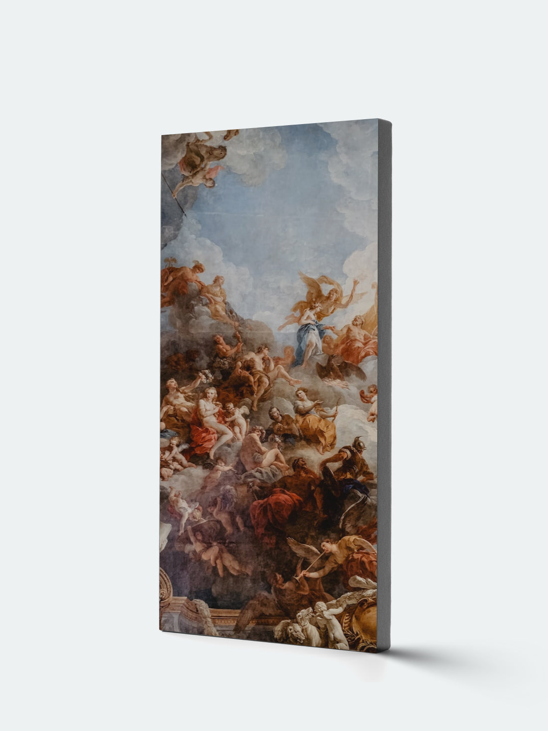

Da jeg leste opp på det tekniske var det mitt inntrykk at Rockfon platene er akustisk de beste.
Der er alternativer, som f.eks. Ecophon, men jeg kjenner dem ikke. (https://fotophono.no/akustikkdemping/)
Rockfon platene er ikke helt glatte, og det kan se ut som noe mitt imellom et bilde og et maleri. For meg ser dette veldig bra ut.
Ja, jeg er fornøyd med Rockfon og Illux.dk og legger ann til å bestille fire nye plater innen så lenge.
