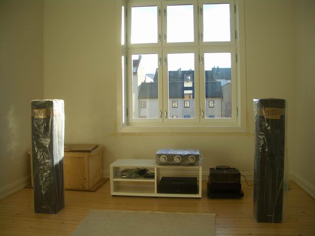

    Kommer RoDa, kommer. Men, nå er eiendomshelvetet over og vi kan endelig flytte!!!! Derfor ble det nok en utsettelse på hifien men gleden er ikke mindre av den grunn, det skrider sakte fremover.
    Skal vi ta et bar bilder av rommet i forvandling?
