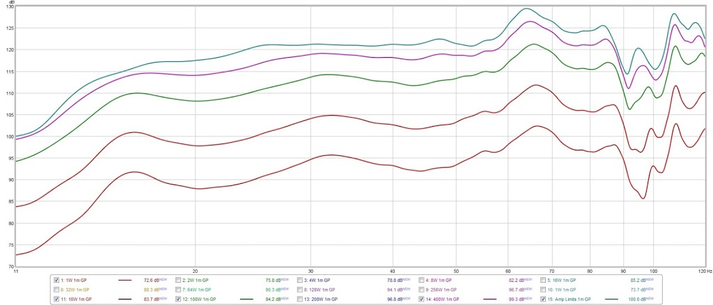

    Kan disse vidunderne erstatte JBL 2216nd i ca 140l kasse og deles rundt 800 hz med suksess?
    Sånn veldig kort så vil du selvsagt kunne gjøre det. Driveren passer sånn sett til begge deler, men det skulle ikke overraske meg om du er like interessert i den lange versjonen, så her kommer den:
    Sånn bortsett fra kabinettresonansene på målingene av min driver så ser vi at der min holder seg på stødig 0,1-0,2% opp til 4,5k så har 2216 samme problem som 1500AL, nemlig at forvrengningen begynner å stikke av litt rundt 450Hz. JBL har ikke kommentert noe om resonanser, men hadde det vært det burde det vært enkelt-topper, og ikke et større område slik de har.

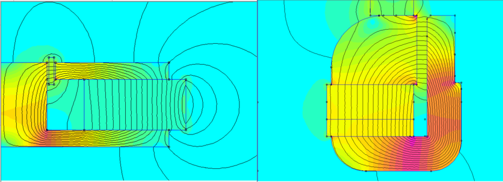

    Ser vi på motorens konstruksjon så er kanskje den største forskjellen at 2216 har ganske kort slaglengde. Ser vi på Qts(x) så er den oppe på 0,5 allerede ved 5mm slaglengde. Legger man dette inn i en lumped-modell for bassrefleks vil man se at frekvensresponsen endrer seg ganske mye. Dette moduleres altså av slaglengden. Det vi vanligvis simulerer vil med andre ord bare være riktig for svært lave lydtrykk. Der vil min driver ikke nå det samme avviket i kraftfaktor før den har passert 10mm.
    En ting som er litt lett å overse er at 2216 har høy Fs, og i tillegg et oppheng som strammer seg til ganske tidlig. Det er ikke det at det strammer seg spesielt mye tidligere enn på min 15", men det er nesten dobbelt så stramt. Det gjør at opphenget blander seg inn i intermodulasjonsforvrengningen i det området der driveren gir størst slaglengde i den aktuelle kassa. Opphenget har heller ikke et "flatt område" i midten slik mange oppheng har. Det gjør at man kommer svært tidlig til det vi kalle resonanshopping. Det er egentlig et hystereseprodukt som blander seg inn i THD og IMD-regnestykkene.

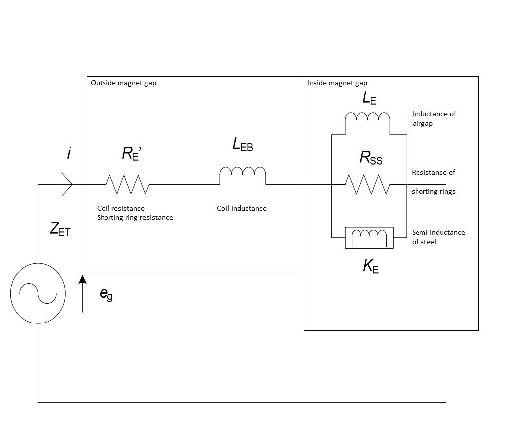

    Forskjellen i induktans er ekstremt liten mellom de to.
    Men på impedanskurvene er det litt forskjeller. Min driver har et ørlite avvik ved 750Hz, og ett lite ved ca 1400. Under dette er det ikke antydning til spor av mekaniske resonanser. På JBL sine egne målinger er det en fremtredende resonans ved 70Hz, la oss inderlig håpe det er en målefeil selv om det er vanskelig å forestille seg hva det skulle være. Man ser videre at det ligger flere resonanser tett på hverandre rundt 500, samt ved 800 og 900Hz, noe som korresponderer godt med THD-målingene.
    Men det man også ser på impedanskurven er at impedanstoppen bare når opp til nesten 60 ohm. Til sammenlikning går min nesten opp til 200 ohm. Selv om forskjellen i Qms mellom de to driverne ikke er veldig stor er allikevel forskjellen i mekanisk demping stor. JBL sin måling av Qms er imidlertid gjort med Melissa, men det er også en tilgjengelig Klippel storsignalmåling. Der er Qms helt nede på 3,5, noe som harmonerer bedre med det vi ser på impedanskurven.
    Så kort sagt, 2216Nd sin frekvensrespons er et resultat av en ikke ubetydelig mengde mekanisk demping. Den bruker glassfiber spoleform, så forklaringen må ligge i oppheng og/eller eventuelt dels i membran. Jeg tipper at det tildels stramme opphenget gjør at den relative dempingen i opphenget blir større, og at derfor er lav Qms et resultat av stramt oppheng + diverse mindre bidragsytere.
    Det er imidlertid et par ting JBL-en er veldig god på. Den håndterer effekt i form av varme veldig godt. Sammen med et oppheng som trolig aldri vil tillate at driveren bunner selv med latterlig mye effekt trykket på, er dette en driver som hører hjemme i PA, spesielt i større line array-moduler fordi den simpelt hen er bygget for å tåle stryk og grov mishandling, der den stort sett bare responderer med økt THD/IMD. Dette er ting som absolutt ikke har vært prioritert på min driver, så det er den heller ikke spesielt god på.

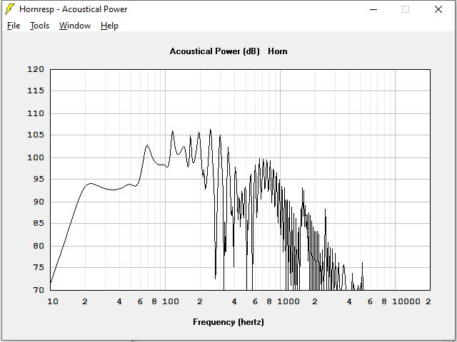

    Da fikk jeg svar fra konstruktøren av hornet, og kortversjonen er at det finnes bedre drivere til formålet.
    Hvilken driver er det man anser å gjøre best jobb i det hornet? Det var jo en haug med simuleringer i et innlegg der, og alle dem slet voldsomt med resonanser helt nede i 40Hz.
    Jeg vet faktisk ikke, som du sier er det en gasilion forskjellige som kan passe, felles for de fleste er vel at de er type bilstereo eller langslags hjemmekinoelementer.
    Det trøkker noe helt vannvittig, men har nok en del å hente på lydkvalitet.
    Snickers-is
    05.02.2004
    18.924
    18.115
    Jeg så i første innlegget at han hadde brukt en Kicker-sak. Men det var veldig tydelig ut fra målingene han hadde gjort at han slet med komprimering straks han passerte 100W.
    Det er utrolig vanskelig å si om noe passer om man ikke vet hva slags resultat man ønsker. Men alle driverne jeg har sjekket (av dem som nevnes i tråden) har Mms rundt 300g og ikke så altfor sterke motorer. Det passer til å aktivere en veldig lavt tunet Helmholz. og det kan være litt av forklaringen på det som skjer nederst i frekvens. I og med at min driver har et annet masse-motorforhold vil man se betydelige forskjeller på hornets moder. Og siden den har under halvparten så mye masse vil man også se stor forskjell på hvordan det ruller av, spesielt om avrullingen er basert på massen som en parameter.

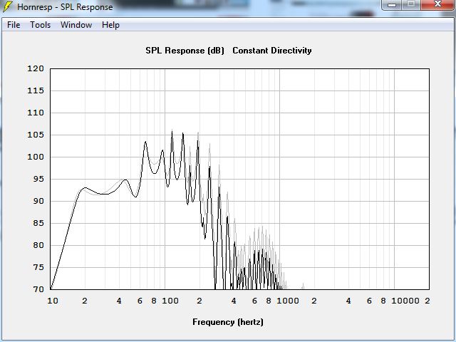

    Bare sånn at andre kan se hva det handler om:
    Her er Tonalab-driveren:
    Her er Kicker-driveren (den tråden startet med) og en Stereo Integrity:
    Og når han gjorde ground plane måling av Kickeren i det aktuelle hornet så det ut sånn som dette her:
    Så får man nesten bare prøve å tolke både formålet og hvordan dette vil måle i det faktiske hornet.
    Jeg tror egentlig ikke dette er særlig godt egnet til hifi uansett med mindre man har massivt med EQ. Dessuten lukter det moder og faseskift lang vei.
    Vis vedlegget 670295
    Vis vedlegget 670296
    Vis vedlegget 670297
    Som det står i en post fra konstruktøren av hornet: DSP is not really optional, det krever fire fem eq punkter for å spille noenlunde flatt, og en MÅ ha et bratt høypassfilter rundt 17hz

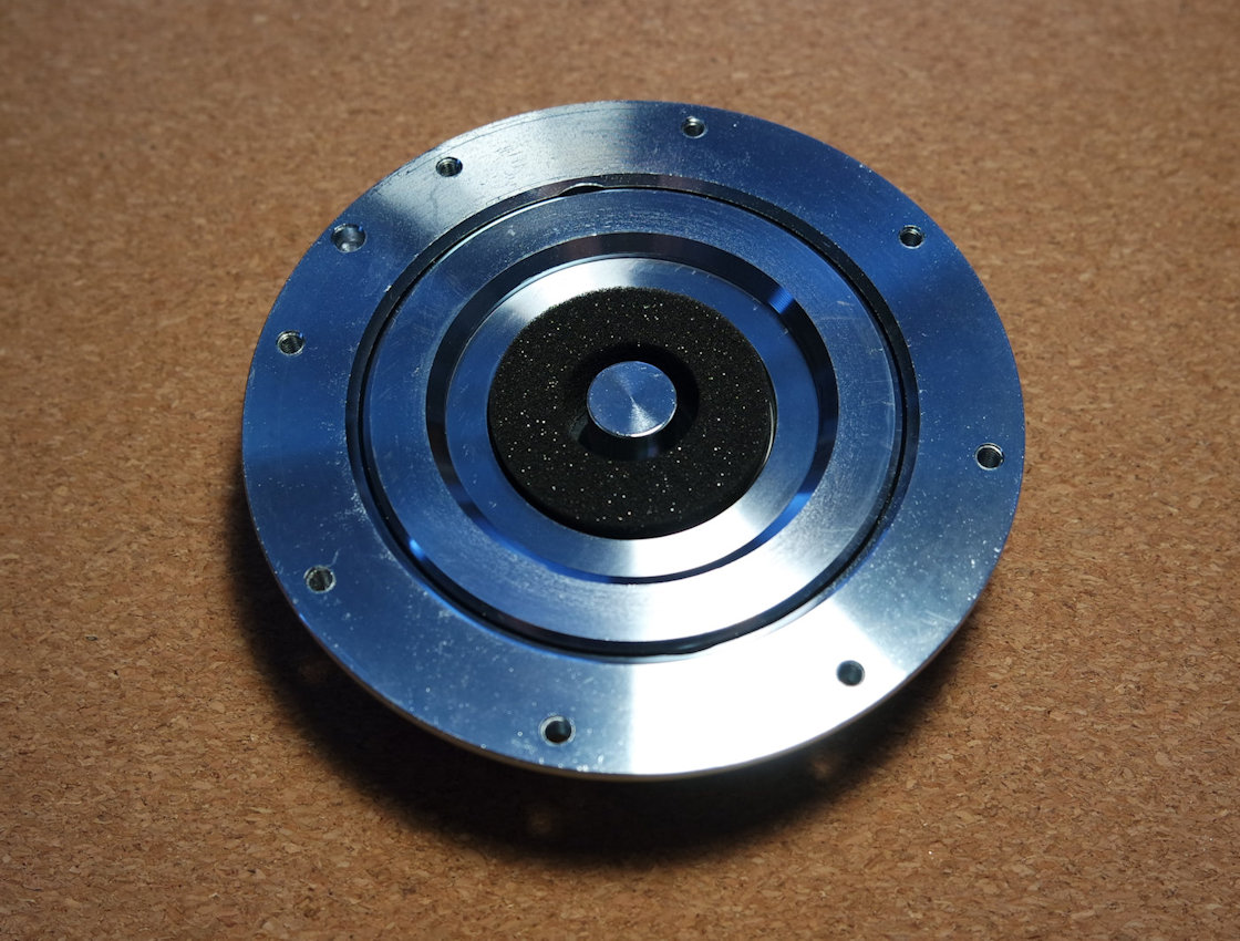

    Ro808
    19.05.2014
    90
    70

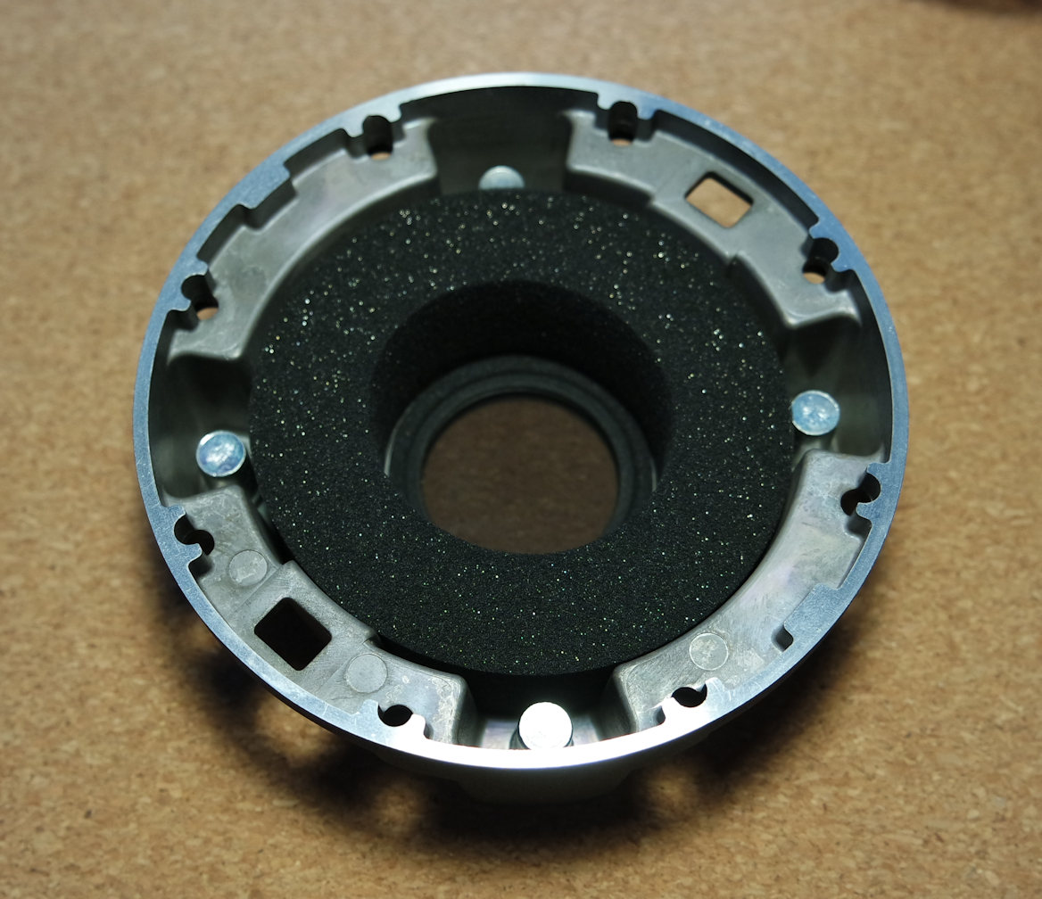

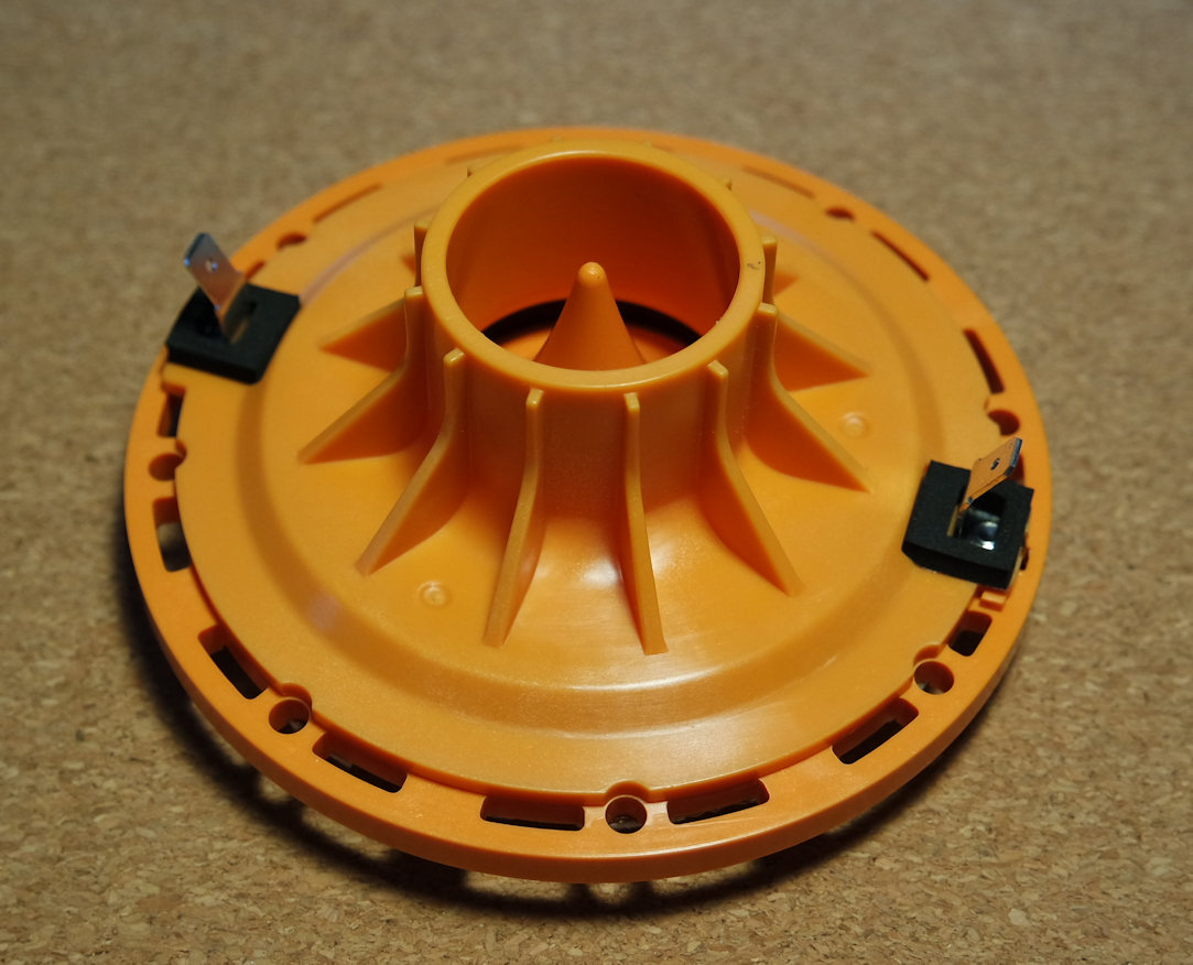

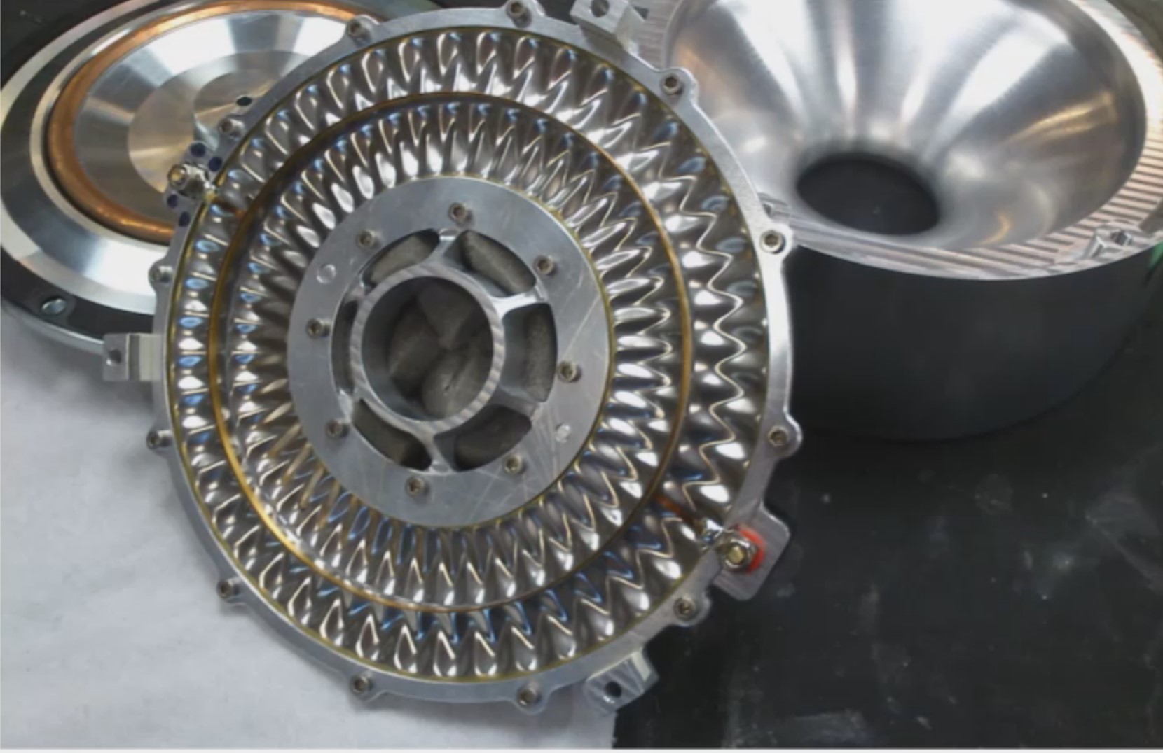

    Imponerende prosjekt og en veldig lærerik tråd. Jeg ser frem til IMD-verdier med interesse.
    Jürgen Strauss valgte det samme chassiset for bashøyttaleren i sin MF-2.1 (som erstatning for TAD 1601).
    Imidlertid er bashøyttaleren utstyrt med en 1 kg neodymmagnet.
    half the response time of the bass driver, which needed a neodymium magnet weighing 1 full kil...jpg
    En kommentar han ga om basshøyttalere i et intervju:
    "Sett alle SE-masteringstudiomonitorer papirkegler for mellomtone bassen. Nyere cellulose smelter inn forbindelse med spesifikk formasjon og
    tillat spesielle tørkemetoder lav membranvekt med høy stivhet og høy innvendig demping. Paren lavinduktiv elektrisk motor med høy effektfaktor til slikt
    membraner kan være veldig bredbånd bygg drivere hvis forfall er kort og godt kontrollert. I tillegg er mellombassdriverne våre skjermer konstant på lav mekanisk optimalisert mot tap. Det er disse mekaniske tap av suspensjonene membranene og indre motortap, som er stort sett ansvarlige er for forsinket forfall og det dynamisk indusert, ikke-lineær forvrengning, som er blant annet gjør dynamisk kompresjon merkbar. SE-mestringsstudiomonitorene er også for mikro- og makrodynamikk tolket eller med andre ord: oppløsningsytelsen din er ekstraordinært."
    Snickers-is
    05.02.2004
    18.924
    18.115
    Chassiset har ikke så voldsomt mye å si, men jeg liker utseendet. I tillegg har det stor spider landing, ganske god høyde mellom bunn og spider landing, god ventilering for voice coil og det er greit tilpasset til vanlige spolediametere. Noen 15" chassiser er laget for 5-6" spoler, og da blir hullmønsteret til festene for magnetsystemet veldig stort. En ting til, dette er et veldig lett tilgjengelig chassis fra en veldig stor chassisprodusent som det går an å snakke med.
    Når det gjelder valget av 1kg neodym mot 10kg ferritt er ikke forskjellen stor verken den ene eller den andre veien. Det kommer an på hvilken kvalitet man har valgt, men resten av motordesignen betyr egentlig mye mer.
    Men ut i fra bildene dine ser jeg at T-yoken er veldig tynn. Den er nødt til å gå fullstendig i metning. Vi måtte kjøre nesten 2cm T-yoke for å få fluxen gjennom. Da får de samme problem som Magico har i sine dyreste bassdrivere.
    Det som skjer her (til høyre) er at metningen inntreffer på feil sted i motoren, så man mister masse flux og samtidig ikke har sjanse til å få noe i nærheten av metning i gapet.
    En annen ting jeg reflekterer over er at 1kg neodym neppe er mer enn drøyt 1cm tykk. Vi har jo magneter som bygger 4cm, og vi trenger denne plassen for å få trygg og god slaglengde (vi trenger ca 25mm for x-max på 12mm, så er det ytterligere 15mm å gå på). Hadde det vært en veldig tykk polplate kunne det vært en annen løsning på ting enn vanlig overhengt, men denne ser ut til å være max 8mm høy. Selv med kortere spole betyr dette at de er nødt til enten å kjøre 4-lags spole eller 2-lags kantviklet for å få nok kraftfaktor, eller de må kjøre en veldig kort spole. I siste tilfelle får man selvsagt et kortere linjært arbeidsområde.
    Men om den har høyere vikletetthet vil den komplekse induktansen gå kraftig opp. Mange argumenterer hardt for at å få til lav induktans ved hjelp av kortslutningsringer når utgangspunktet er høy induktans er et symptom på at den komplekse induktansen er høy, og at man derfor ikke oppnår veldig mye for selve driverens ytelse.
    Hvordan driveren er konstruert blir selvsagt et visst element av gjetting. Men vi vet samtidig at spolen må være i gapet på en eller annen måte, og den må bevege seg frem og tilbake. Derfor ser det ut til at denne har kortere slaglengde enn TAD 1601.
    Én ting jeg savner er hardere coating på membranen. Den ser ut til å ha et veldig tynt lag med lakk, noe som må bety at de setter sin lit til pulpen. Men så deler de den ved 400Hz. Da er de ikke like avhengig av de høyeste frekvensene. Imidlertid vet vi at en mykere membran, altså der man setter sin lit til pulpen, også vil ha mer av den ikkeharmoniske forvrengningen de omtaler.
    Du var inne på dette med IMD. Jeg skal skrive litt om det, men starter et nytt innlegg for å gjøre det litt mer oversiktlig.

    Vil du fortelle hvor du fant bildene av driveren til Strauss? Det kunne vært interessant om det var flere bilder fra litt andre vinkler.
    Ro808
    19.05.2014
    90
    70
    Takk for den varme velkomsten :)
    Bildene ble lagt ut på instagram i fjor.
    Jeg kunne be Jürgen om flere bilder via e-mail, men jeg kan forestille meg at han er motvillig til å gi konkurransesensitiv informasjon .

    Comsol er ekstremt egnet for optimalisering av magnetiske kretser.
    Her har vi en motstand og en spole i serie med hverandre, og videre en parallelkrets bestående av en induktans, en motstand, og en kompleks induktans. Modellen er ikke uttømmende etter min mening (de lærde strides, jeg vet vi har en kar i Moss som er svært overbevist om riktigheten av modellen, så ikke ta alt jeg sier for fasit).
    Min driver har en impedanskurve som likner den til en spole. Scan Speak sin har en kurve som minner mer om kompleks induktans (Ke). Dette forteller oss noe om hvilke komponenter i systemet som er dominerende. Min påstand er at vi ikke kan gjøre noe med kortslutningsringer for å fjerne Ke, vi kan bare endre dens impact ved høyere frekvenser. Med andre ord kan dette tyde på at motoren er et stykke fra metning. Husk også at dominansen av Ke også er et symptom på at de andre induktansene er rimelig godt kontrollert. De ener allikevel på 0,8mH. Med en feit kortslutningsring i kobber ligger den altså allikevel høyere enn alle samplene på min.
    Det som er interessant med metningsgraden i motoren er at det kan være lav Le, jevn og fin Le(x), men når vi begynner å kjøre strøm i systemet og måler Le(i) skal vi se forskjeller. Dette vil slå ut på IMD og hysterese, men gjerne ikke på harmonisk forvrengning.
    Jeg har selv svært stort fokus på metning/stabilitet, ekstrem symmetri, høy motstandsdyktighet mot hysterese i stålet, lav IMD og resonansfrihet. Dette er langt på vei nøyaktig samme fokus som Purifi har. Jeg vet ikke om noen andre produsenter som har tilsvarende fokus.
    Dette med harmonisk forvrengning ser jeg ikke som en direkte følge av den elliptiske spolen. Det er ingen ting knyttet til runde spoler som regnes som kjent kilde til harmonisk forvrengning. Å komme under 0,1% 3. harmonisk ser jeg heller ikke som et mål. 0,1% 3. harmonisk regnes ikke som hørbart i det heletatt. I tillegg vil typisk ikke 2% 3. harmonisk være sjenerende. Vi har en rekke faktorer som kan produsere disse forvrengningskomponentene i ulik fase. De kan med andre ord fase hverandre ut, men alle pleier å bidra negativt til IMD. Derfor fokuserer vi gjerne på THD ned til et visst nivå, også flytter vi oppmerksomheten til IMD for å tydeligere se relasjonen mellom det som skjer i driveren og det vi hører.

    Har lurt litt på dette med kortslutningsringer om det også har noen negative sider.
    Utifra skjema over så legger kortslutningsring seg som en resistans i serie så en trenger sånn sett øke motorkraft litt opp mot om en har driver uten kortslutningsring?
