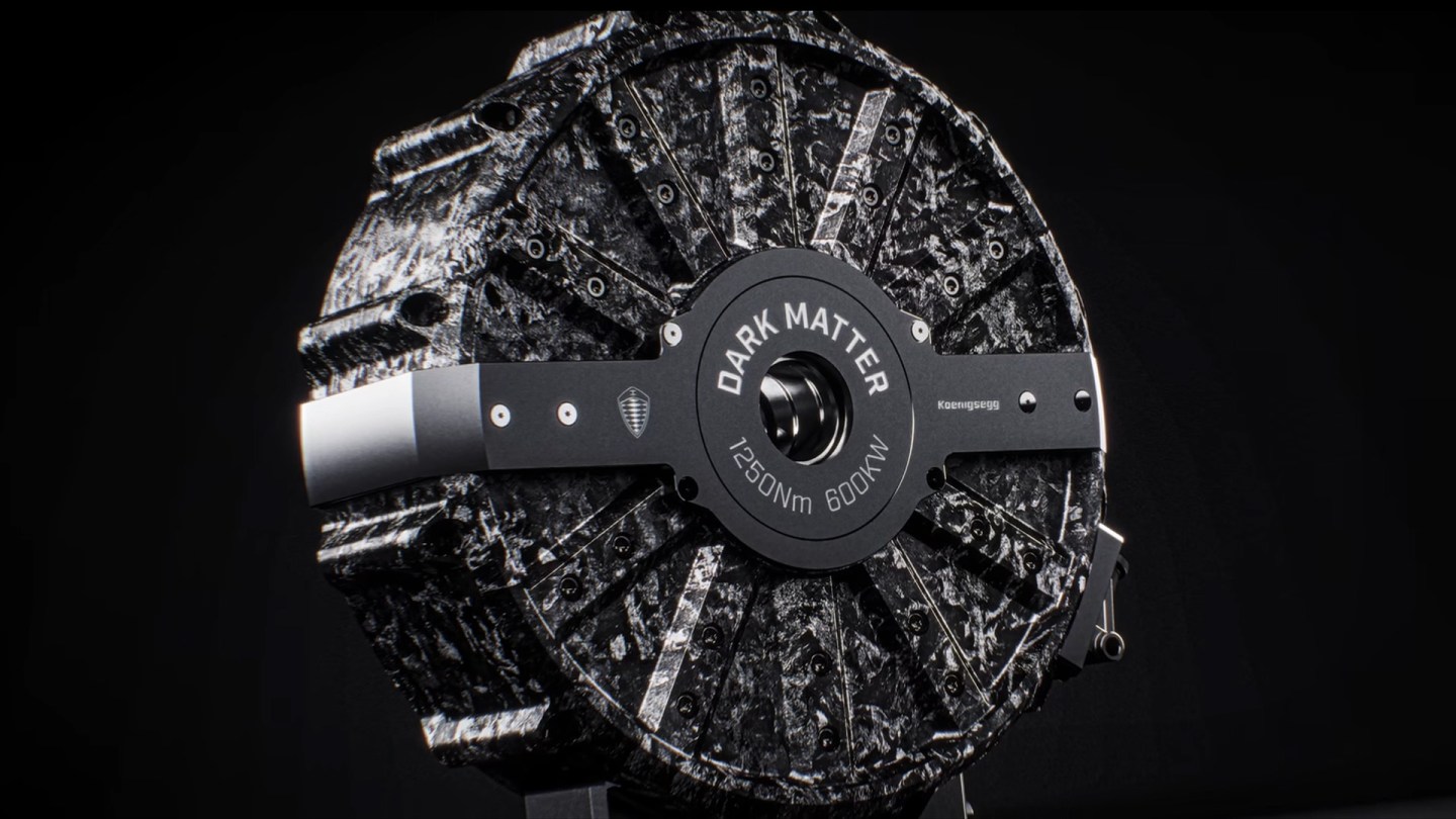

    Koenigsegg Dark Matter.
    383,3 x 381,5 x 135,5 mm, 800 hester, 1250Nm dreiemoment. Veier 39 kg. (ja, og så trenger man vel et batteri.)
